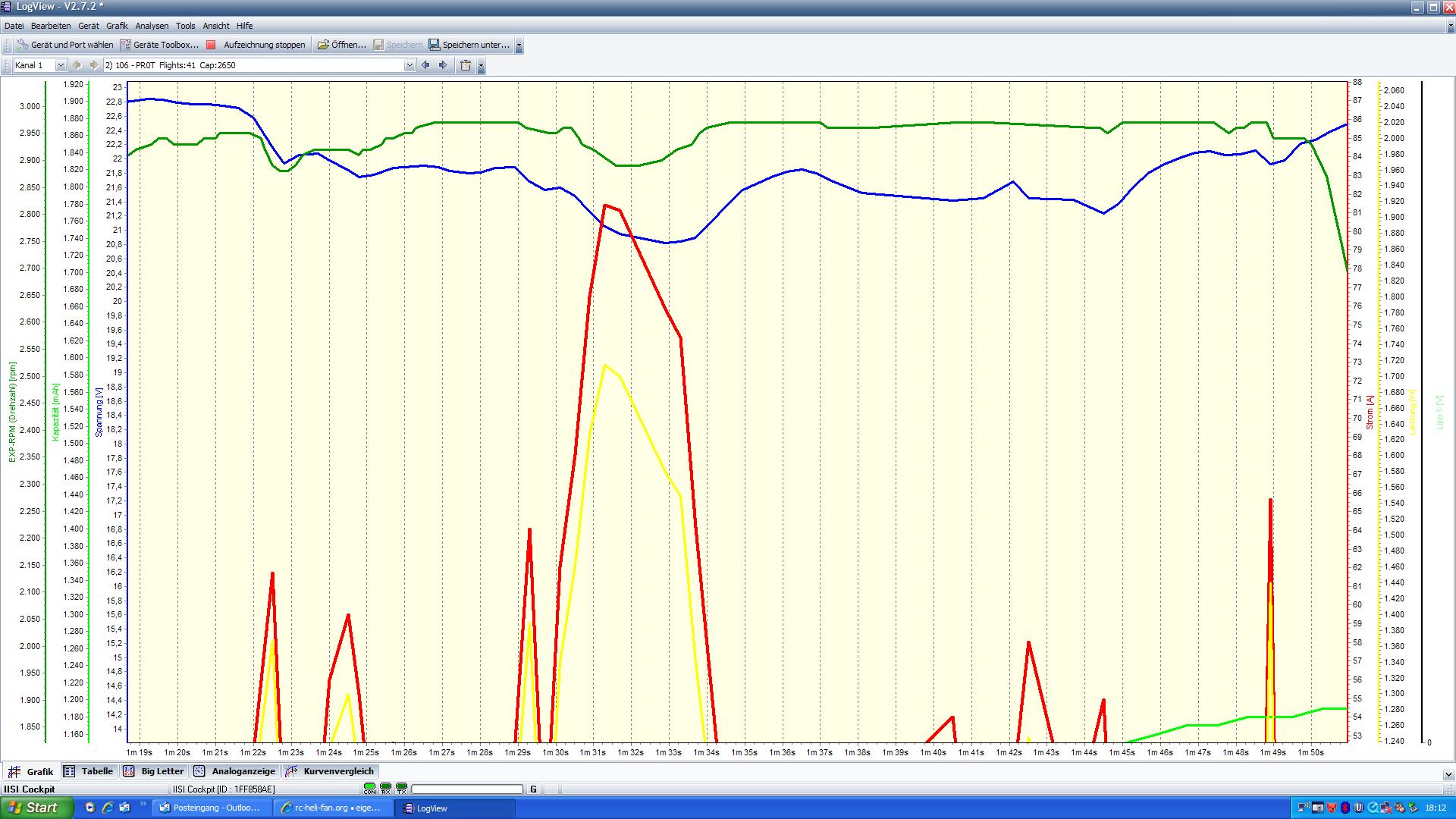

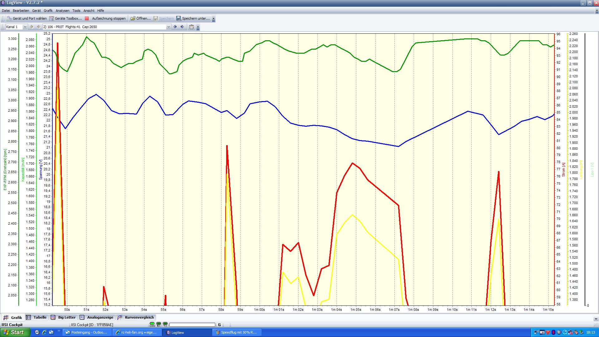

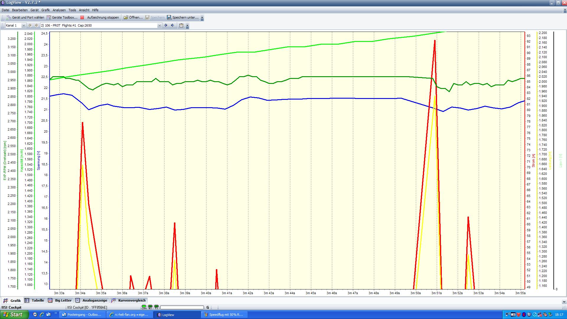

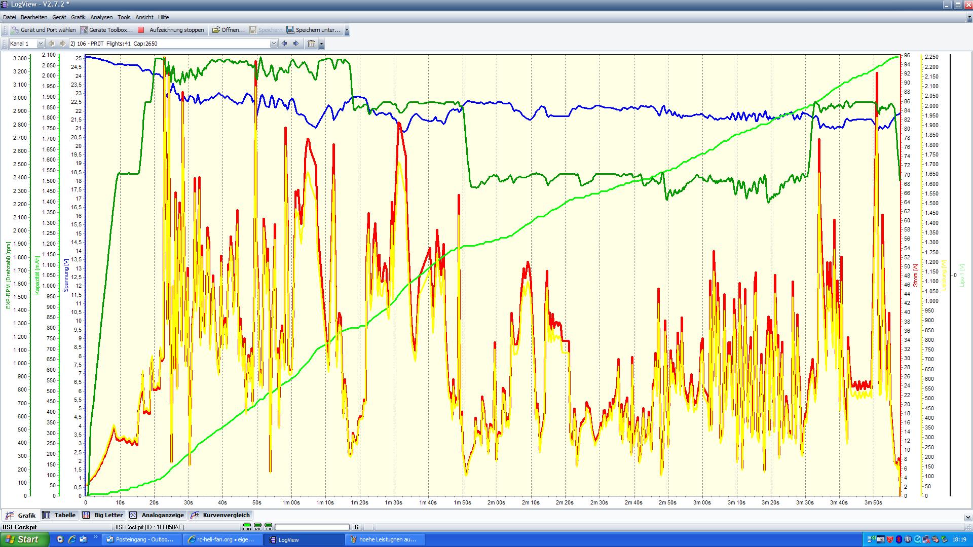

Sodala, nun ein paar Logs, die nun wirklich das ganze Potential des Motors zeigen. Ihr wollt nciht wissen, wie ich heute meine Powerloopings geflogen bin und wie abartig schnelle TicTocs und Rainbows gehen.
Habe jetzt zwei Modellspeicher angelegt einen mit 31, 50 und 65%, was 2550 rpm, 2960 rpm und 3260 rpm zur Folge hat.
Die 2960 rpm liegt unglaublioch steif an. Da kann ich machen, was ich möchte, Speedflug über lange Zeit, hartes 3D oder andere Späßchen, da bricht nichts, absolut nichts ein. Die 3260 rpm werden sehr gut gehalten. Man mekrt von den geringen Einbrüchen nichts. Beim Speedflug sind das Einbrüche bis maximal 3150 rpm. Bei 3D praktisch Null Einbrüche.
Die 2550 werden auch noch gut gehalten, aber natürlich merkt man die geringe Drehzahl des Motors und das geringere Drehmoment.
Der zweite Modellspeicher hat 12%, 30% und 65%. Bei 12% liegen 2130 rpm an und damit wären dann Flugzeiten von bis zu 10:40 möglich, wenn man 2200 mAh aus den 2650er rausziehen würde. Also auch perfekt für meine Flugschüler :)
Damit habe ich nun alles abgedeckt und der Protos geht nun wirklich was die Leistugn anbelangt absolut perfekt, eine wahre Freude.
Nur von den Servos könnte etwas mehr bums da sein.
Gesamter Flug.JPG (368.93 KiB) 2091 mal betrachtet
hoehe Leistugnen auch am Ende der Flugzeit und Einbruch von maximal 60 rpm!! 50% Regleröffnung.JPG
hoehe Leistugnen auch am Ende der Flugzeit und Einbruch von maximal 60 rpm!! 50% Regleröffnung.JPG (265.53 KiB) 2090 mal betrachtet
Speedflug mit 50% Regleröffnung und richtig hoher Leistung.JPG (231.69 KiB) 2091 mal betrachtet
Speedflug mit 65% Regleröffnung.JPG (279.49 KiB) 2090 mal betrachtet
Speedflug mit 50% Regleröffnung.JPG (282.64 KiB) 2090 mal betrachtet

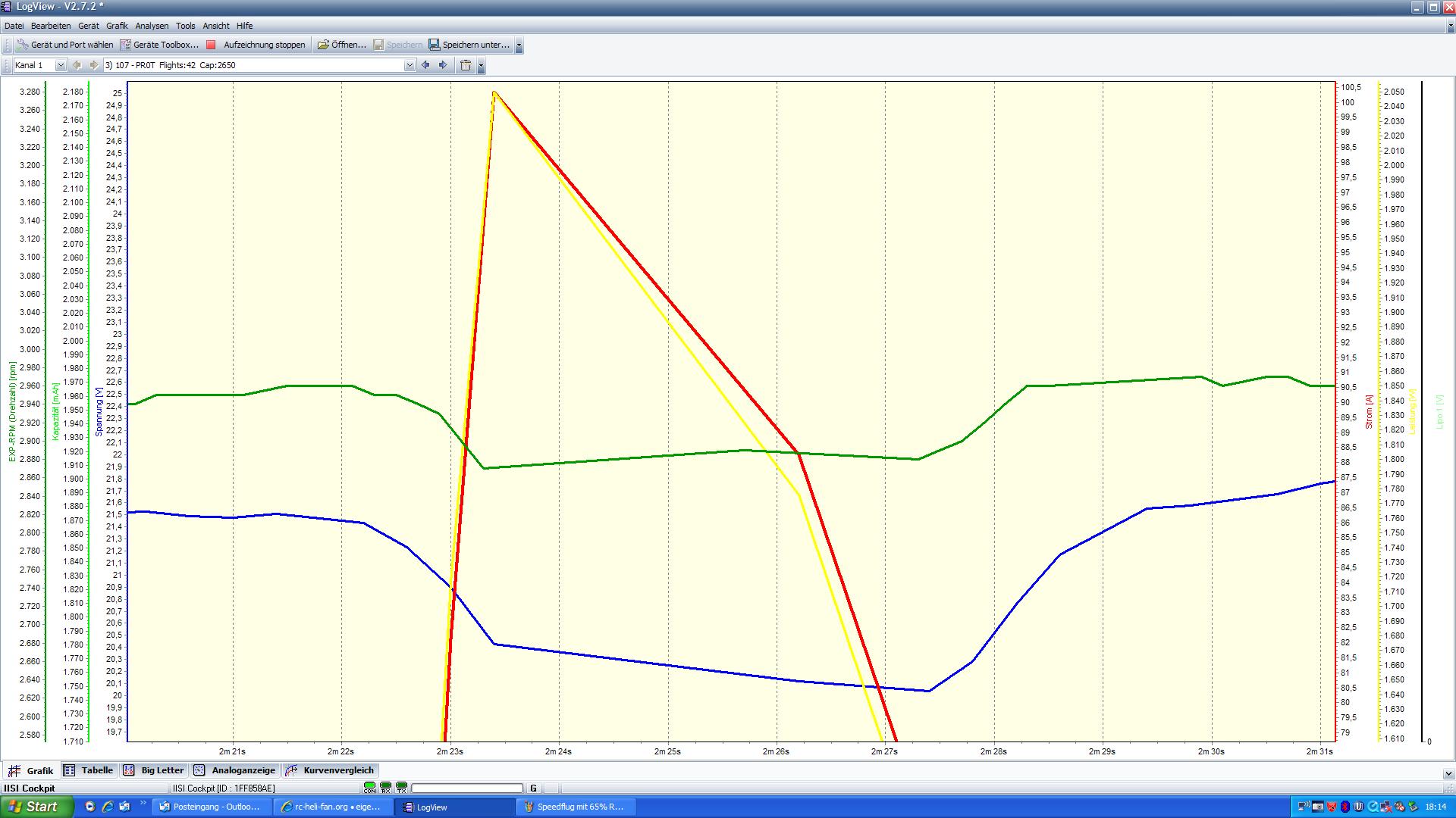

Für die Leute, die glauben, man braucht viel C ^^
Hier der Log von meinem 20C 2650er Turnigy vom heutigen Flug ... die 2400 Watt geknackt :mrgreen:
Flugvideo stell ich auch noch rein, muss ich noch schneiden.
Grüße,
20C reichen im Protos ;-).JPG (337.48 KiB) 2046 mal betrachtet
