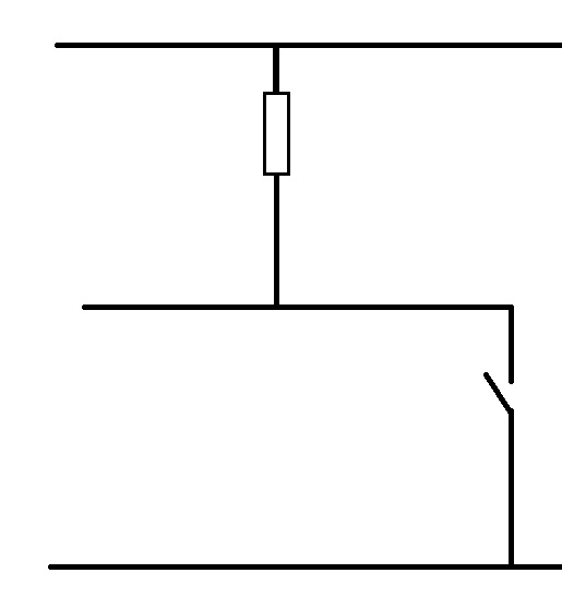

Ob Du die Logik jetzt in Hart- oder Weichware realisierst, bleibt dem persönlichen Belieben überlassen.AM0K hat geschrieben:Ich überlege gerade, ob es nicht einfacher ist ein "Plugin" für X-Plane zu schreiben, welches die "Logik" übernimmt.
Es wird also anstelle des X-Planes mit den Buttons konfiguriert und überwacht wann der Schalter auf 1 geht, sendet dann die ON Funktion an X-Plane, und wenn der Schalter auf 0 geht, sendet es die Off Funktion an X-Plane... Ob das Möglich ist ... kein Plan
Ich hätte da einfach ein paar 40xx-irgendwass genommen.
Ich denke, das muss anders aufgebaut sein, woher soll die Logik im USB-Controller denn wissen, dass "0" anliegt? Auf gut Deutsch: es liegt kein definierter Pegel für "aus" an.überwacht wann der Schalter auf 1 geht, sendet dann die ON Funktion an X-Plane, und wenn der Schalter auf 0 geht, sendet es die Off Funktion
Ihr habt da doch noch 5V rumfliegen. Könnte es ratsam sein, die einzelnen Schaltkanäle mit einem Widerstand (~100k) auf die 5V zu legen, und dann mit dem Schalter zum Auslösen der Funktion nach Massen zu ziehen? Oder andersrum.
- definierter Pegel.jpg (14.08 KiB) 805 mal betrachtet

D.H. der "OFF" Zustand muß durch einen "ON" Switch gesetzt werden.
Ich versuche, das zu verstehen. Die Logik dahinter entzieht sich aber meinem Verständnis.
Hm.
Ich habe eine Funktion (z.B. eine Lampe), die ich schalten will.
X-Plane macht das wie? Mit zwei Kanälen, auf denen wechselweise "On" (logisch1) anliegt?
Oder eben mit den von Dir angesprochenen "Memory-Tasern" ähnlich einem Stromstossrelais?
Das liesse sich mit einem Gatter lösen, einfach und elegant.
Grysze, Volker

Hi Volker,
Der Controller kennt ja die Zustände.
es ist eigentlich kein Hardware Problem, sondern die Logik im Simulator.seitwaerts hat geschrieben:Das liesse sich mit einem Gatter lösen, einfach und elegant.
