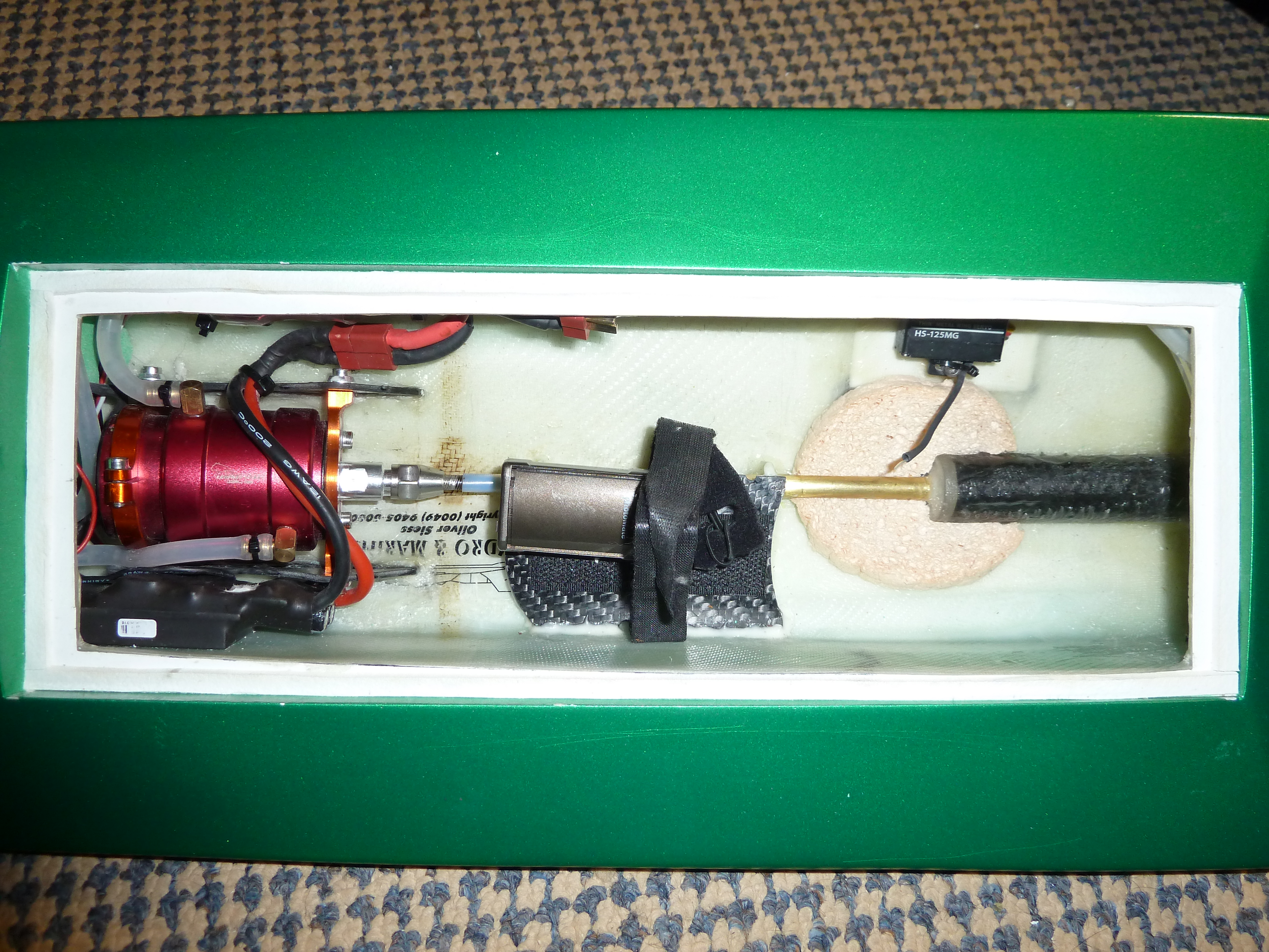

So sieht es aktuell aus!

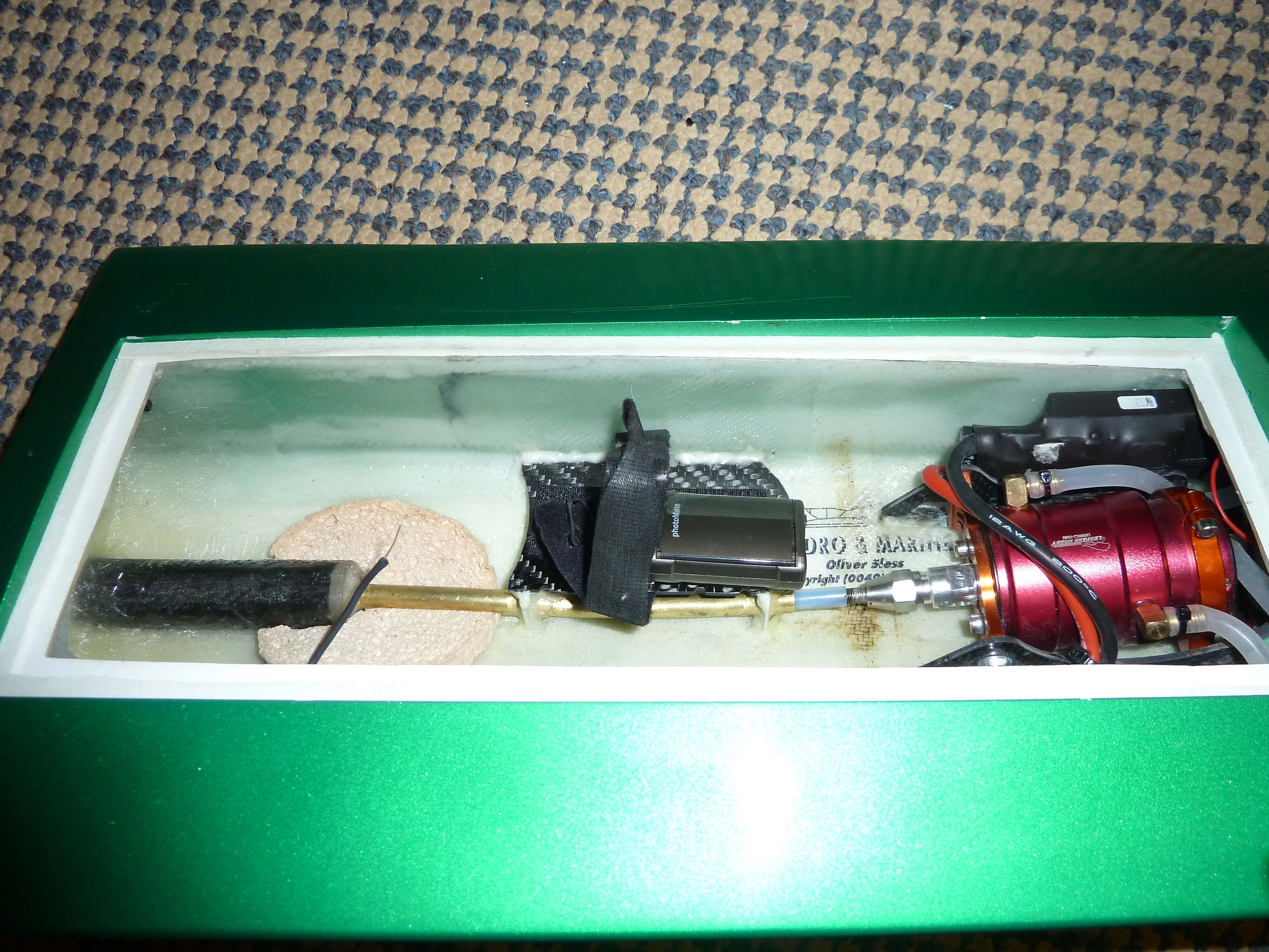

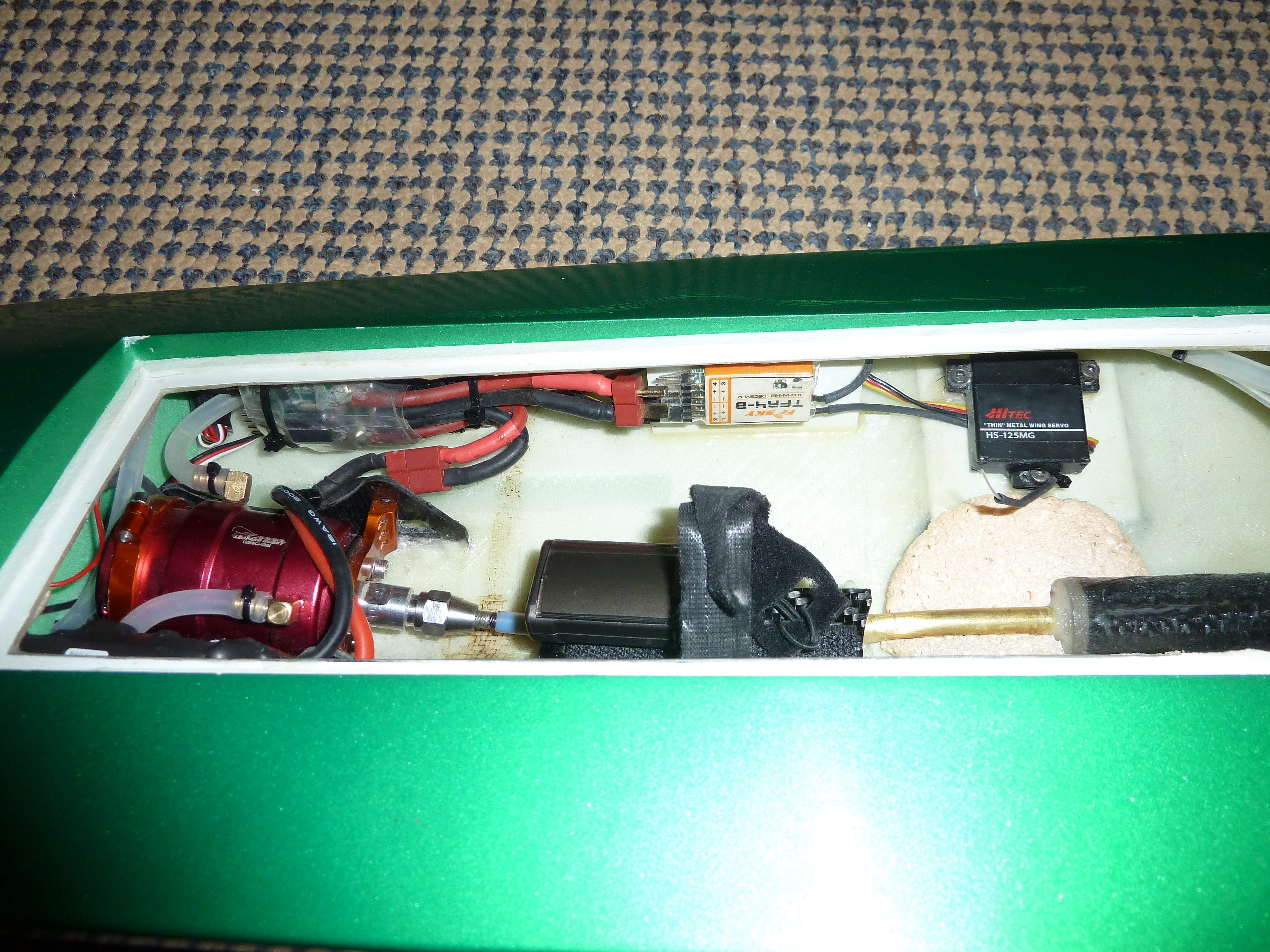

Viel zu sehen ist da nicht! :oops:
Der Eagletree verschwindet aus dem Rumpf sobald der endgültige Prop gefunden wurde.

Warum ist die Welle krum?
Warum der Motor so weit vorne?
Kein Geflame, habe keine Ahnung von Booten, bin nur neugierig.
-Didi-
Beiträge: 13124
Wohnort: Kiel
#268 Re: Mein erstes Bootprojekt
Beitrag von -Didi- »
Motor vorne, damit der Schwerpunkt passt und durch verschieben mit dem Akku von 28% bis 33% der Rumpflänge eingestellt werden kann.
Anders herum wäre es nicht möglich gewesen bei meinen Komponenten.
Welle hat einen sanften Bogen um gerade aus der Kupplung laufen zu können und gerade aus dem Rumpf führen zu können.
Durch den Bogen nach unten kann ich den Akku tiefen setzen...siehe mein Problem vorher mit Schwerpunkt/Flutkanalfunktion.

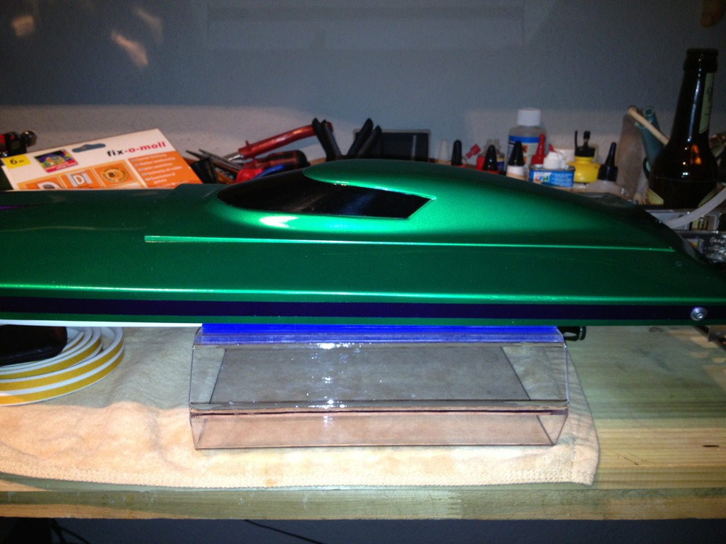

Einen Bootsständer fürs Regal habe ich jetzt auch. (mit Kantenschutz :-) )
#270 Re: Mein erstes Bootprojekt
Jetzt nur noch mit 1-2 LEDs den Ständervom Schiff ne von innen beleuchten :idea:
