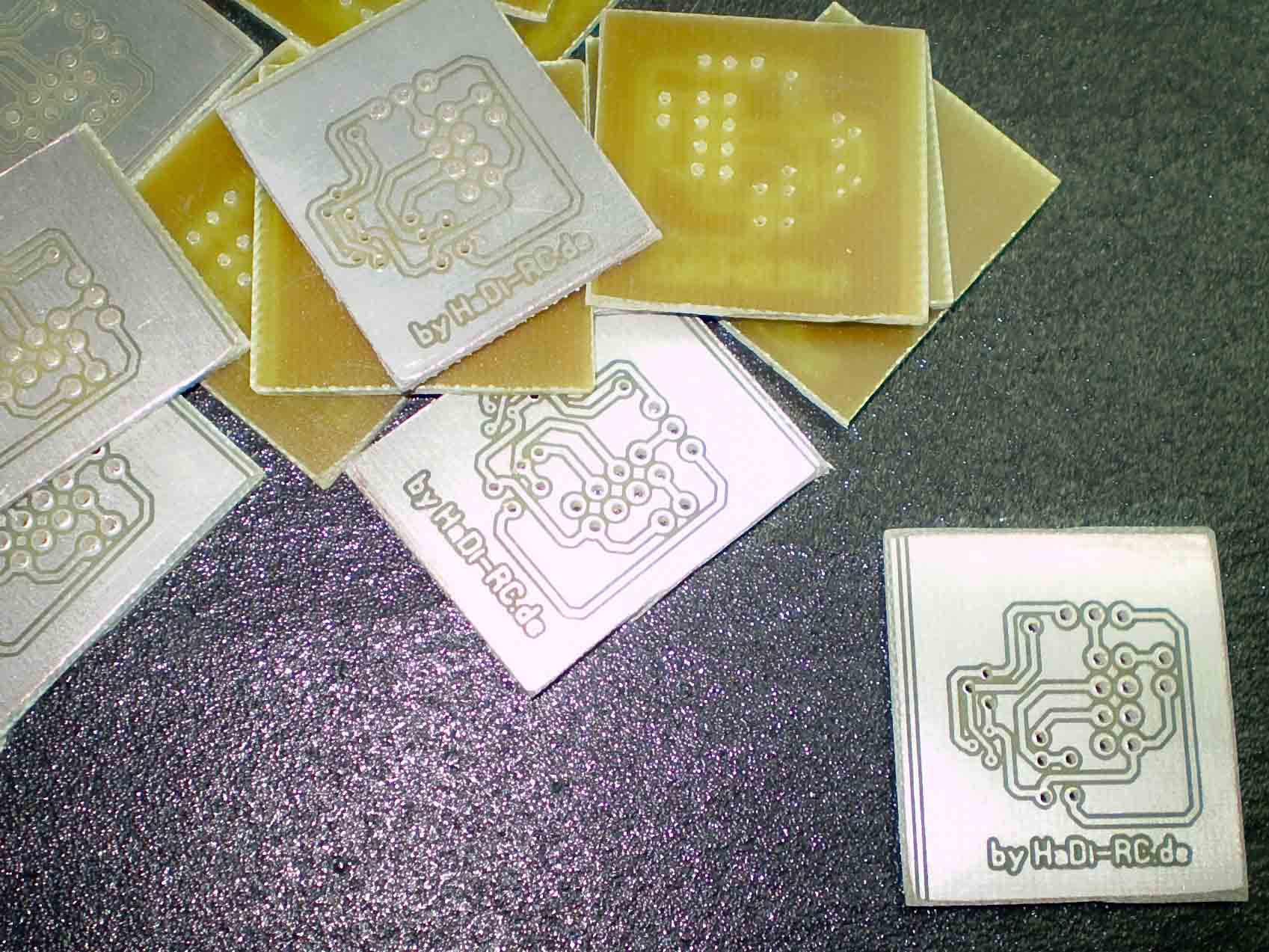

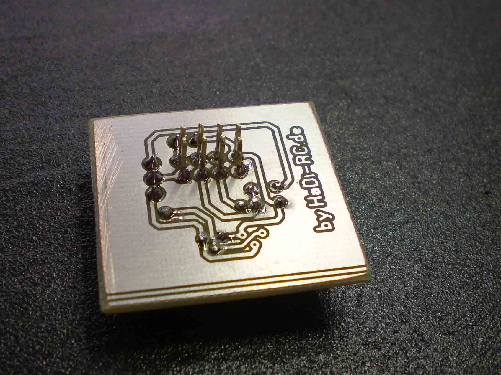

Söderle - Platinen sind da, hab heute den Nachmittag mit sägen und bohren verbracht. Wer also was braucht....
Der Einfachheit halber ( und um Bestückungsfehler zu vermeiden - für diejenigen die weniger technisch bewandert sind ) habe ich nur die Aufnahme für den BC548 Transistor gebohrt, da die Leistung locker für bis zu 4 Stück 40 mm Lüfter ausreicht, ich hatte heute versuchsweise 2x 80 mm Lüfter dran, ist auch kein Problem - und die wird keiner in nem normalen Koffer einbauen wegen des Formats. Und wer ne wirklcih große Kiste hat und da mehr "Saft" braucht hat die 3 Löcher mit 0.8mm schnell eingebohrt um nen BC 639 einzulöten ;)
Ist jetzt sowohl als Solo-PCB als auch als kompletter Teilesatz mit PCB im Shop eingepflegt, eine kleine Anleitung zur Bestückung etc. ist unter http://www.HaDi-RC.de/Infos/HeatBox als PDF zum Download verfügbar

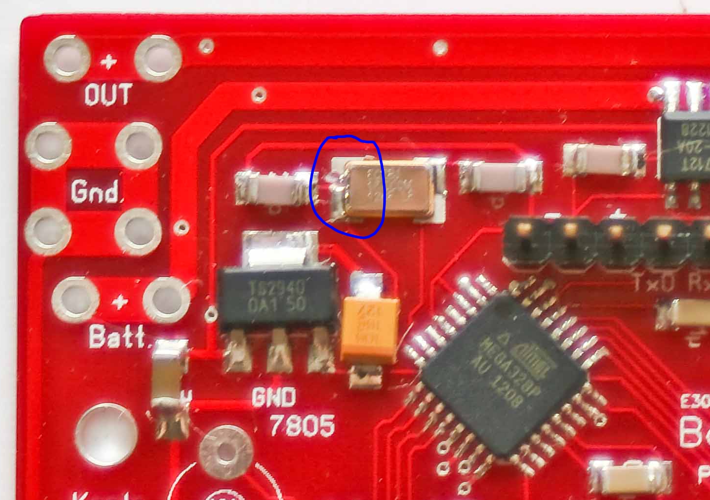

könntes ein Bild davon reinstellen, wo nicht gelötet sein soll? Bzw. wie ich das kontollieren kann? :help:
Hatte beim Aufbau irgendein Problem und hab mal alle Lötstellen nachgelötet, bekomm das Update auch nicht drauf.

#283 Re: HeatBox - intelligente Heizkoffersteuerung (Bausatz)
erledigt - Das Bild zeigt den Bereich den man besser nicht nachlöten sollte ( Blau eingekreist ). Die obere Hälfte des umrandeten Lötpads darf nicht mit der unteren Hälfte verbunden sein. Die Maßnahme war erforderlich, weil die anfangs verwendeten Quarze nichtmehr lieferbar waren. Die hatten nur 2 Anschlüsse ( Dunkelgraues Keramikgehäuse ), die mit Metallabdeckung haben 4 Anschlüsse - und wenn da die linken gemeinsam auf dem Pad Kontakt haben hat man den Quarz kurzgeschlossen. Deshalb wurde das Pad durchgetrennt. Wenn da also kräftig nachgelötet wurde sollte man - sofern entsprechend geübt - den Quarz entfernen , die Lötflächen vom Lot befreien und den Quarz neu auflöten - und sinnvollerweise die obere Hälfte des gezeigten Pads nicht verlöten, dann ist man die Sorge auch wieder los.
Was auch passieren kann : Lot drauf bis man die Metallabdeckung mit verlötet hat. Hier ist wirklich extrem sparsam mit Lot umzugehen !!
Bei der schwarzen Platine ( ab 07.12.12 ) wurde das Layout dahingehend korrigiert und ein 4er Pad für den Quarz vorgesehen, die obere Hälfte kann nicht mehr mit der unteren verbunden werden. Betrifft daher nur die rote Ausführung.
