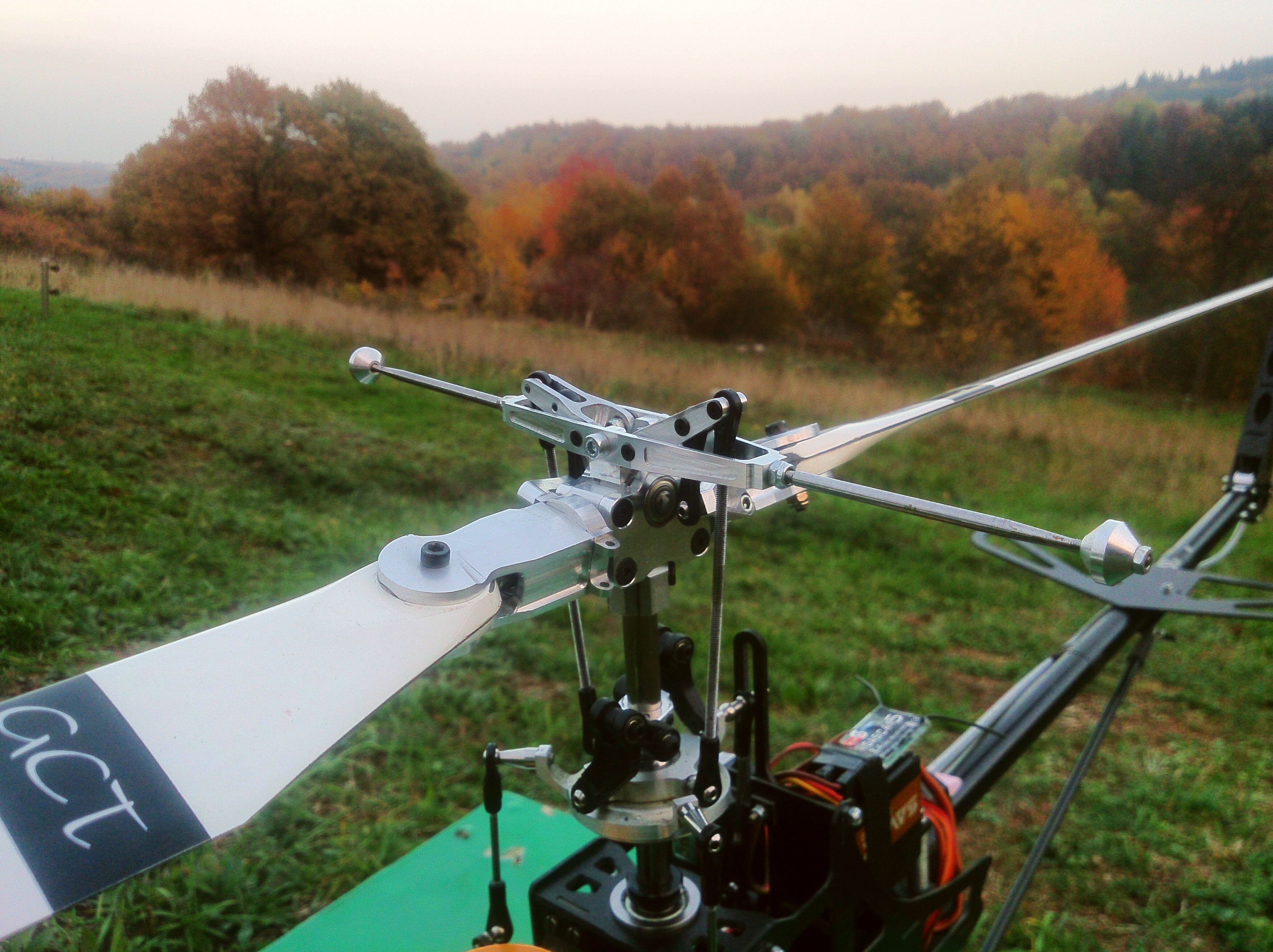

Beitrag von seitwaerts »
Eigentlich... hat die ein Vierblatt, ja.
Es gibt aber, man staune, der Bell-Baukasten verleitet da wohl zu, auch 412er mit nur zwei Blättern:
http://www.onlyprivatejets.com/jets_mod ... ll_412.php#
Ich wüsste da auch einen schönen Scale-Kopf zu :oops:
2015-10-31 16.42.26.jpg (7.08 MiB) 3385 mal betrachtet
2015-12-02 13.58.47.jpeg (2.4 MiB) 3387 mal betrachtet

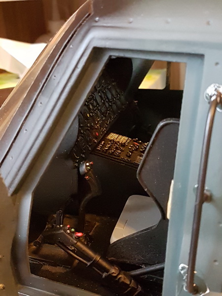

Habe jetzt die Scheiben in den Schiebetüren, und der 3D-Drucker arbeitet gerade an einem "Innenausbau" :bom:
Ich mache nachher noch paar Bilder.

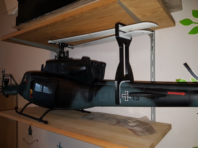

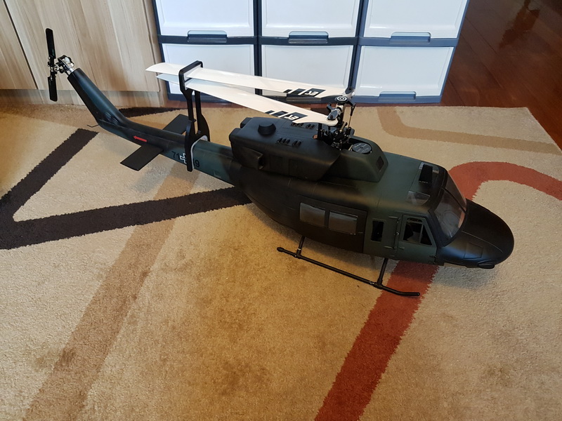

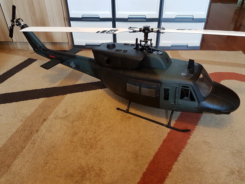

Juergen110 hat geschrieben:Ich mache nachher noch paar Bilder.

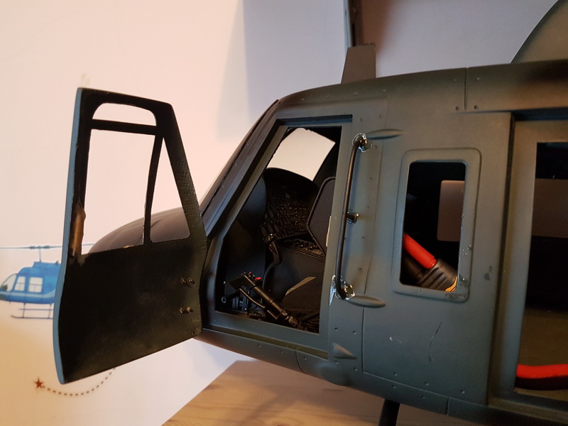

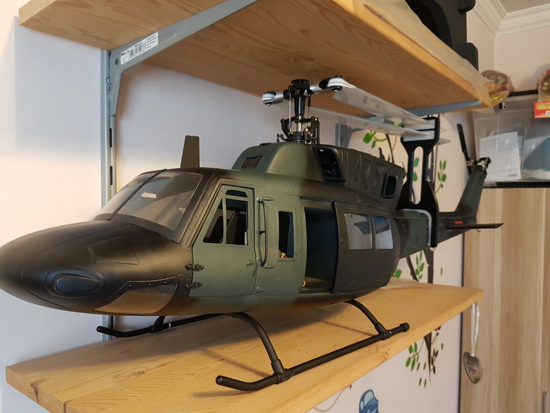

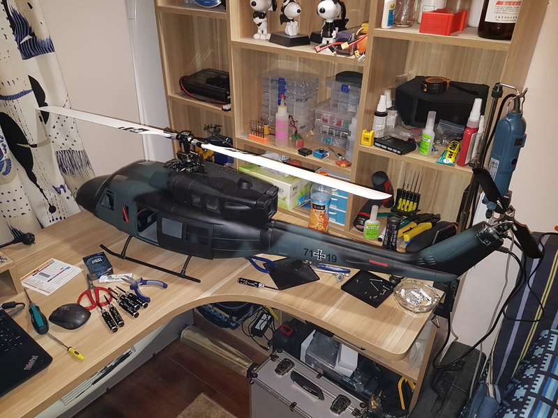

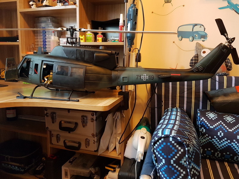

Und hier jetzt auch die Bildchen von dem Vogel:
UH1-N 07.jpg (210.86 KiB) 3338 mal betrachtet
UH1-N 08.jpg (142.46 KiB) 3339 mal betrachtet
UH1-N 09.jpg (135.74 KiB) 3337 mal betrachtet
UH1-N 10.jpg (187.63 KiB) 3337 mal betrachtet
UH1-N 11.jpg (185.68 KiB) 3339 mal betrachtet
UH1-N 12.jpg (114.47 KiB) 3339 mal betrachtet
UH1-N 13.jpg (94.82 KiB) 3339 mal betrachtet
:bigsmurf:
