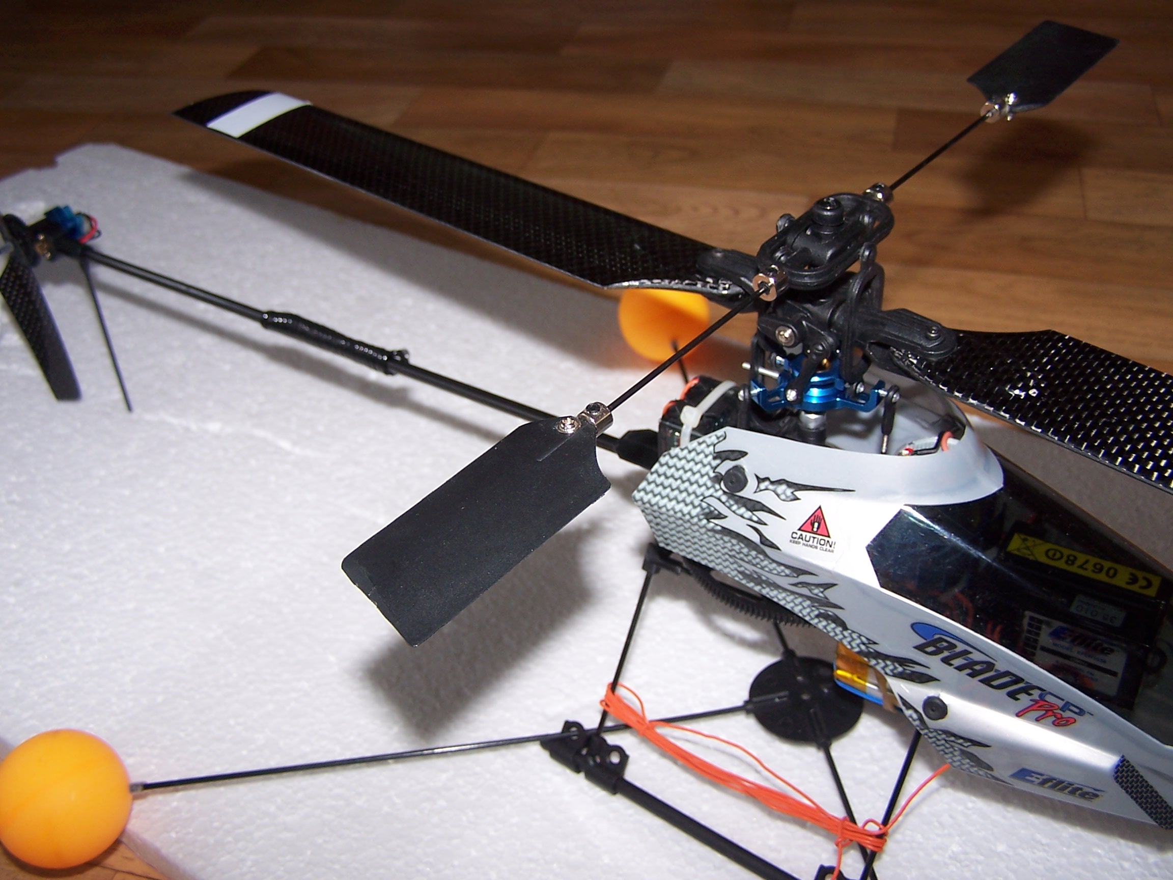

Vorlaeufig hab ich mich aber aufs Kleben beschraenkt, da nur ein kleiner Riss sichtbar ist, wenn ich auf das Rohr druecke. Wenn der Heli normal vor mir steht, sieht man den Riss nicht einmal.
Zusaetzlich hab ich die Stelle noch mit der Wicklung gesichert.
Dadurch hoffe ich bei einem Rotorblatttreffer etwas geschuetzt zu sein. :)

Tja, mein Heckrohr hat auch was abgekommen, aber Plasti-Blade haben nix abgekriegt.
Habe nach MacGyver's Isolierband gegriffen: Hält!
