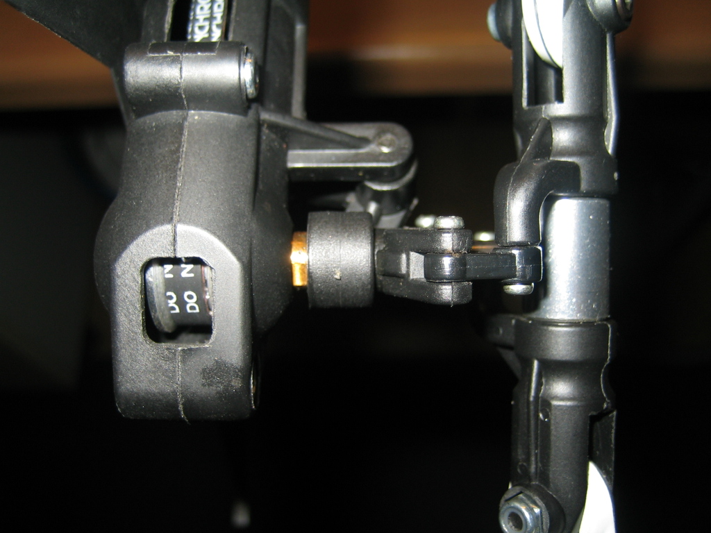

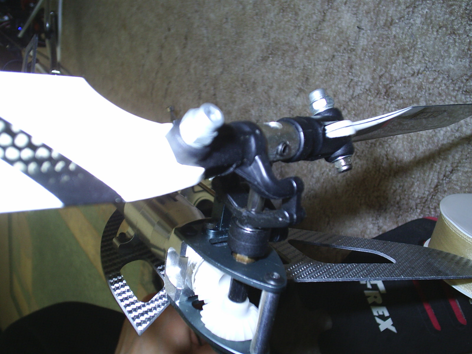

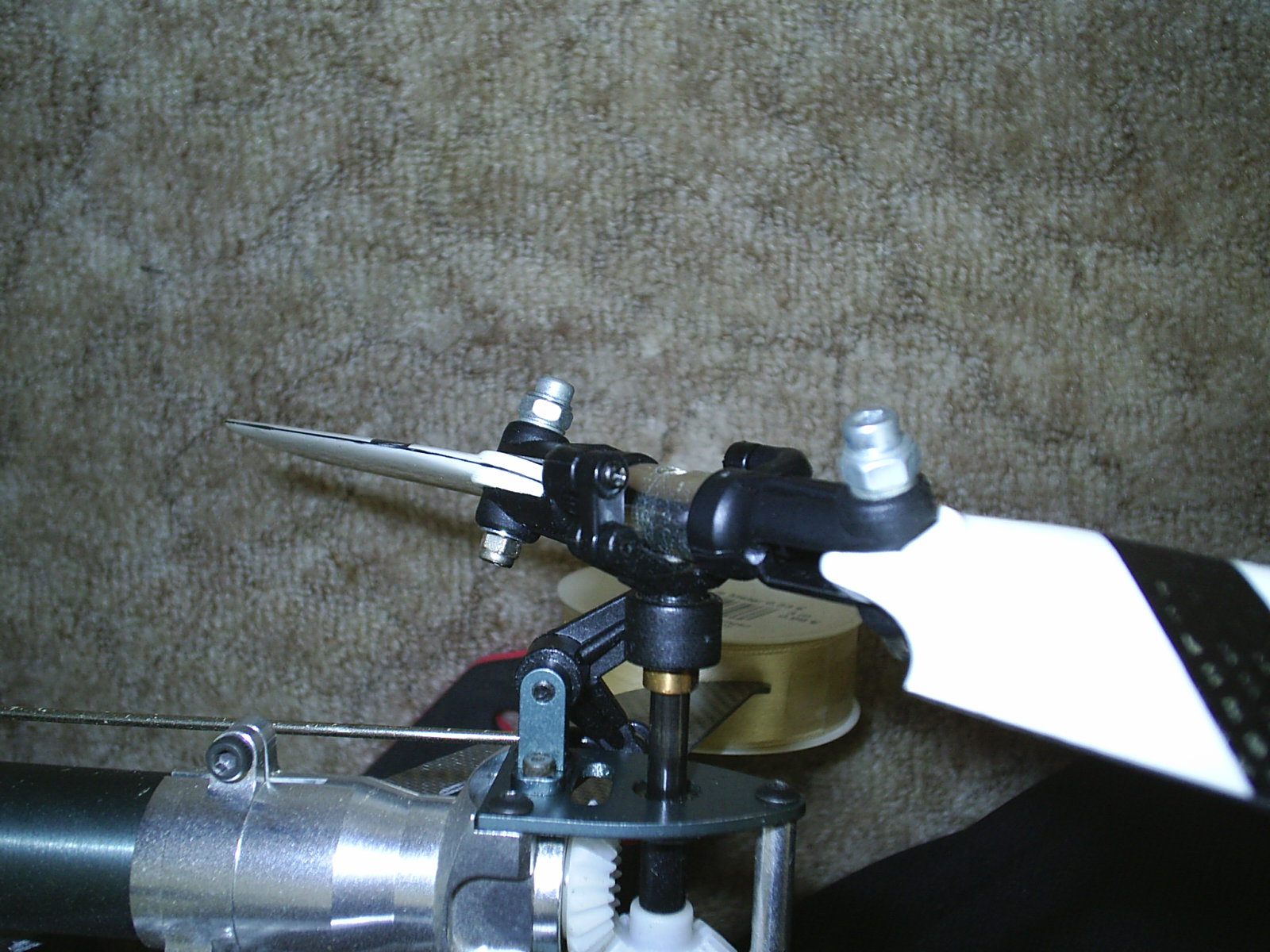

Ich befürchte das du nicht den ganzen weg der Hecksteuerbrücke zur Verfügung hast, bzw eventuell falsch eingestellt hast. Deswegen möchte ich ein Bild sehen.
Schau dir mal die Bilder an.
Text steht bei den Bildern dabei.
Wie gesagt ich hatte mal das gleiche....
Timo
das reicht NICHT.JPG (309.62 KiB) 206 mal betrachtet
so sollte es sein.JPG (287.13 KiB) 209 mal betrachtet

die hülse hat vollen weg zur verfügung.

Ich würde mal das Servo aushängen und schauen ob die Steuerbrücke nicht doch noch einen Tick weiter Richtung Heck geht. 1mm macht hier schon viel aus. Das Bild ist etwas unglücklich vom winkel her Fotografiert , noch dazu kenne ich ja dein Heck nicht.
Liegts vielleicht am Starrantrieb ???? :(
Hast du PMG´s drauf ?
Timo

ich hab den winkel extra so genommen, damit du genau sehen kannst, wo die hülse steht.
1mm macht schon was aus, ja.
aber ich denke nicht beim heck halten.
so viel pitch braucht man dafür nicht.

hast du dir das zweite bild angekukt?
da sieht man doch ganz gut, wo die hülse steht.

3d hat geschrieben:hast du dir das zweite bild angekukt?
Ich habe es mir angeschaut aber da ich dein Heck nicht kenne kann ich es auch so genau nicht beurteilen. Deswegen ja auch mal Heckservo aushängen und schauen ob vielleicht noch 1mm weiter geht bis sie ansteht.
Ein Bild direkt von oben wäre mir lieber. Und nicht so schräg
Timo

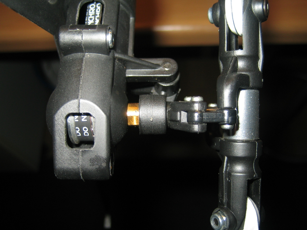

Beitrag von 3d »
so?

#44
Beitrag von TimoHipp »

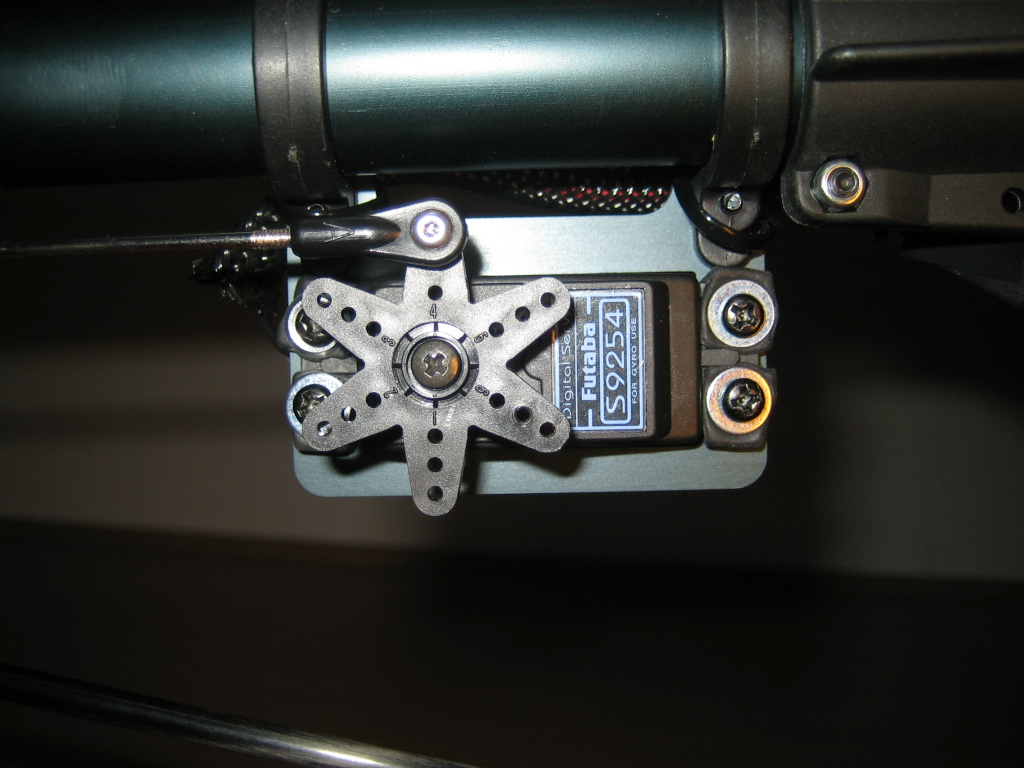

3D wo du die Bilder vom Heck gemacht hast, war da der Hubi an ??? Oder hast du das Heck von Hand hingedreht ? Mach mal noch ein Bild von deinem Heckservo wo das Gestänge eingehängt ist.
Timo
Wo steht dein limiter am Gy 401 ?

Beitrag von 3d »
ja, der hubi war natürlich an.
es ist so eingehängt wie bei dir.
drittes loch.
limiter steht bei 99
wo gibt es denn so eine aluhalterung?
