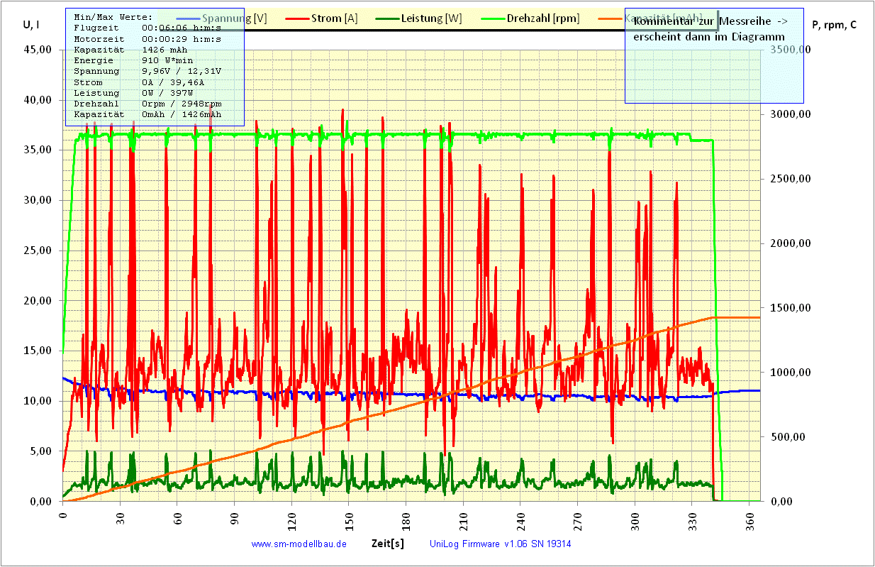

Beitrag von Timmey »
Ich habe jetzt endlich raus, wie weit man den JAZZ öffnen muss um ein einbruchfreies Ergebnis zu bekommen. Mit dem T-REX 450SE und Scorpion 8 V2 habe ich getestet. Von 70% bis 60% runter. Bei 70% waren die Einbrüche um bis zu 400RPM und bei 60% siehe Log :-)
T-REX Diagramm 2) Scorpion 8 V2 60 KONGPOWER.gif (153.81 KiB) 304 mal betrachtet
Gruß Tim
