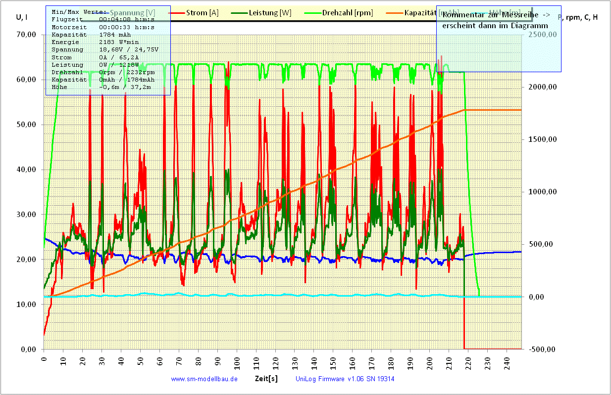

Hallo Leute,
mich traf der Schlag als ich heute Mittag aufs Thermometer schaute. Satte 10 Grad! Da dachte ich mir, heute nimmst du dir deinen Hurricane mit Z20 KV1700 Motor nochmal vor. Meine Kong Power Lipos auf die Heizung, Motor montiert und ab aufs Feld. Ein absoluter Traumtag zum Testen, strahlender Sonnenschein, KEIN Wind und SEMESTERFERIEN :-)
SETUP:
MOTOR: Z20 KV1700 12er Ritzel
REGLER: JAZZ 80 GOV Öffnung 70%
FREILAUF: 20er
ÜBERSETZUNG: 15,3:1
LIPOS: KONGPOWER 2200mah 6S 25C (vorgewärmt!)
TEMPERATUR: 10Grad :-)
PITCH: 11 0 -11
ABFLUGGEWICHT: 2,15kg
Fazit:
Kaum zu glauben, was es ausmacht nochmal 100RPM draufzupacken. Das Blattknattern scheint jetzt endlos zu sein. Ich liebe diesen Sound der GAUI CF Blätter :-) Das Teil schiesst jetzt wirklich Raketenmässig nach oben. Der Motor hat Power ohne Ende, ein Einbrauch ist nicht spürbar. Hab heute auch wieder einige Tic Tocs und auch ein paar Rainbows gemacht, schei**e macht das Spass, wenn es schön warm und Windstill ist :-) Das Quick UK Heck mit dem LGT6100T Gyro steht unglaublich, ich bin mir teilweise vorgekommen als würde ich im Sim fliegen. Die Kong Power zeigen sehr gute Leistung für 2200mah, zum Schluss waren sie warm aber nicht heiss. Der Sommer kann kommen :lol:
UniLog Diagramm 24) Z20A KV1700 JAZZ 12z & 20 70% KONGPOWER 10Grad.gif (165.97 KiB) 1039 mal betrachtet

Hi Tim,
wieso ist auf der Grafik die Drehzahl nicht eine mehr oder weniger grade Linie, wenn Du im Gov-Mode fliegst???
Ich hab schon logs gesehen, da war die Linie wesentlich konstanter... :shock:

Hallo Tom,
der Governor versucht nur die Drehzahl konstant zu halten. Hätte ich jetzt nur Rundflug gemacht, wäre der Drehzahlverlauf mit Sicherheit eine gerade Linie geworden. Beim 3D und Kunstflug schauts jedoch ganz anders aus, durch die hohe Last bricht der Antrieb ein. Eines ist gewiss JEDER ANTRIEB bricht bei härterem 3D ein. Klar könnte ich das noch ein wenig kompensieren, mit 10S und 2000Watt Motor könnte ich sicher aus Einbrüchen um 200RPM 100 machen. Ob sichs wiederum lohnt, steht auf einem anderen Blatt. Ich bin mit 200RPM Einbrüchen bei ner Drehzahl von 2250RPM bei harten Manövern sehr zufrieden. Wenn du einen Sim hast, dann lass dir mal die Drehzahl anzeigen.

Hi Tim,
okay, so hatte ich es noch nicht gesehen... :oops:
Ich hab nen Sim...aber ich kann kein 3D..weder hrt noch weich...hihi..
Von daher kann ich nicht mitreden. Hatte mich nur erstaunt...nu iss abba klaH... :D
Danke für die Aufklärung... :roll:

Flieg nen LOOP mit Voll Positiv Pitch und achte dabei auf die Drehzahl. Das kriegst du in jedem Fall hin ;-)

Mir persönlich wären 3,5 Minutos Flugzeit zu wenig. Da würde ich eher meine ACT Me reaktivieren. Die zappelt auch und fliegt auch nicht länger. Dafür bleibt der Puls schön hoch :)
Ich gehe aber davon aus, dass Du es auf Quälen bis zum geht nicht mehr angelegt hast und ausserdem das Ende der Fahnenstange flugzeittechnisch noch nicht erreicht war.
Die Peaks sind ganz nett ;) (sparsam formuliert)

Hallo Harald,
in Kürze kommt mein internes BEC vom JAZZ zum Einsatz. Externes BEC und 2S Lipo fliegen dann raus. Zusammen mit dem Logger der sonst nicht mitfliegt sind das ca. 100g weniger. Ein paar Sekunden wird die Flugzeit also noch zunehmen. So um die 4 bis 4:14. Vielleicht finde ich ja noch ein paar sparsamere Blätter *anbbtmaniacdenk*. Aber ja es ist verdammt kurz, nur für größere Lipos hab ich kein Geld und schliesslich will ich ja die gleichen Lipos auch im Rex fliegen.
