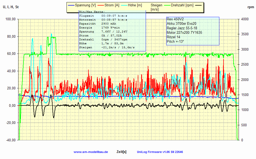

Ich habe endlich wieder einen anständigen Regler
Es ist aber doch "nur" ein 55-6-18 geworden, der 80er ist im 450er doch etwas übertrieben.
Hier gleich noch ein Log mit 14er Ritzel und 3700er Evo20.
Bis auf den dritten Steigflug lag die Regleröffnung bei 41%. Beim dritten Steigflug habe ich mal auf 65% Raufgeschaltet um zu sehen wie weit er zusammenbricht.
Ich werde wieder ein 12er oder13er Ritzel fliegen, ich denke 41% Öffnung sind nicht so optimal
Ich werde die Tage auch noch mal die Radix testen da die gelb schwarzen Rotortech ja kaum einer fliegt und ich gerne mal ein paar Vergleichswerte wie z.b. Schwebestrom bei verschiedenen Drehzahlen hätte.

- UniLog Diagramm 9) U, I, H, St - rpm vom 09.03.2008.gif (57.94 KiB) 711 mal betrachtet

Ist es eigentlich normal das der Jazz im Lipomode erst bei 7.66V abschaltet
Ist ganz schön wenig, die Lipos mögen das doch gar nicht.
Nach Uhr fliegen ist oll, ich schaffe es den Akku in 3min lehr zu fliegen ich kann aber auch 7 Min unter wegs sein.
kann man die Abschaltspannung mit einer Progkarte einstellen?

Moin Basti,
ja mit der ProgCARD kannst du Abschaltspannungen von 2,5 + 2,7 + 2,8 und 3,0 Volt einstellen.
Wie du hast keine?
Kann ich dir schicken, da ich gerne noch zwei Aluteile beilegen will.

@Basti
wieso ist denn der Unterschied der Drehzahleinbrüche von 41% zu 65 % so heftig.
Oder liegt das nur an dem höheren Strom?
Gruß Marc

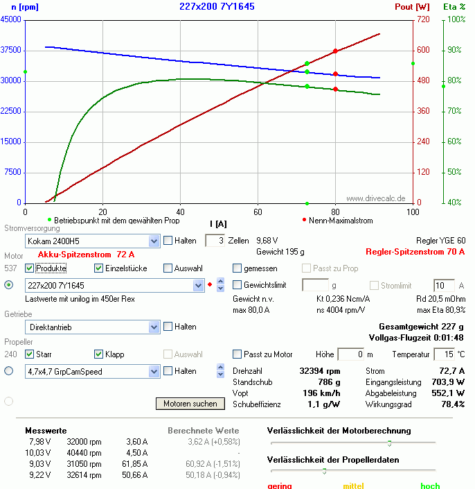

Das liegt einfach an der Motorkennlienie und der Leistung die der Rotor bei der Drehzahl und Pitch benötigt.
Bei 3500Upm mit einem 14er Ritzel liegt die Motordrehzahl bei 37485Upm.
Aus dem Diagramm ist zu erkennen das er bei Vollgas mit dieser Drehzahl rund 316W Abgabeleistung hat. Diese Leistung reicht aber nicht um die Drehzahl bei dieser Last aufrecht zu halten, darum fällt sie ab.
Will man die 3500Upm mit 13° halten müsste man die Übersetzung ändern damit der Motor mehr Leistung umsetzen kann.
Mit einem 16er Ritzel könnte er bei 3500Upm Kopfdrehzahl 550W Abgabeleistung (703W Eingangsleistung)bringen, ob das reicht weis ich nicht.
Ich will auch nicht ausprobieren ob es der Rex überleben würde.
Ausserdem komme ich langsam wieder an die Grenze des Akkus.

- 227x200 7Y1645.gif (20.91 KiB) 689 mal betrachtet
