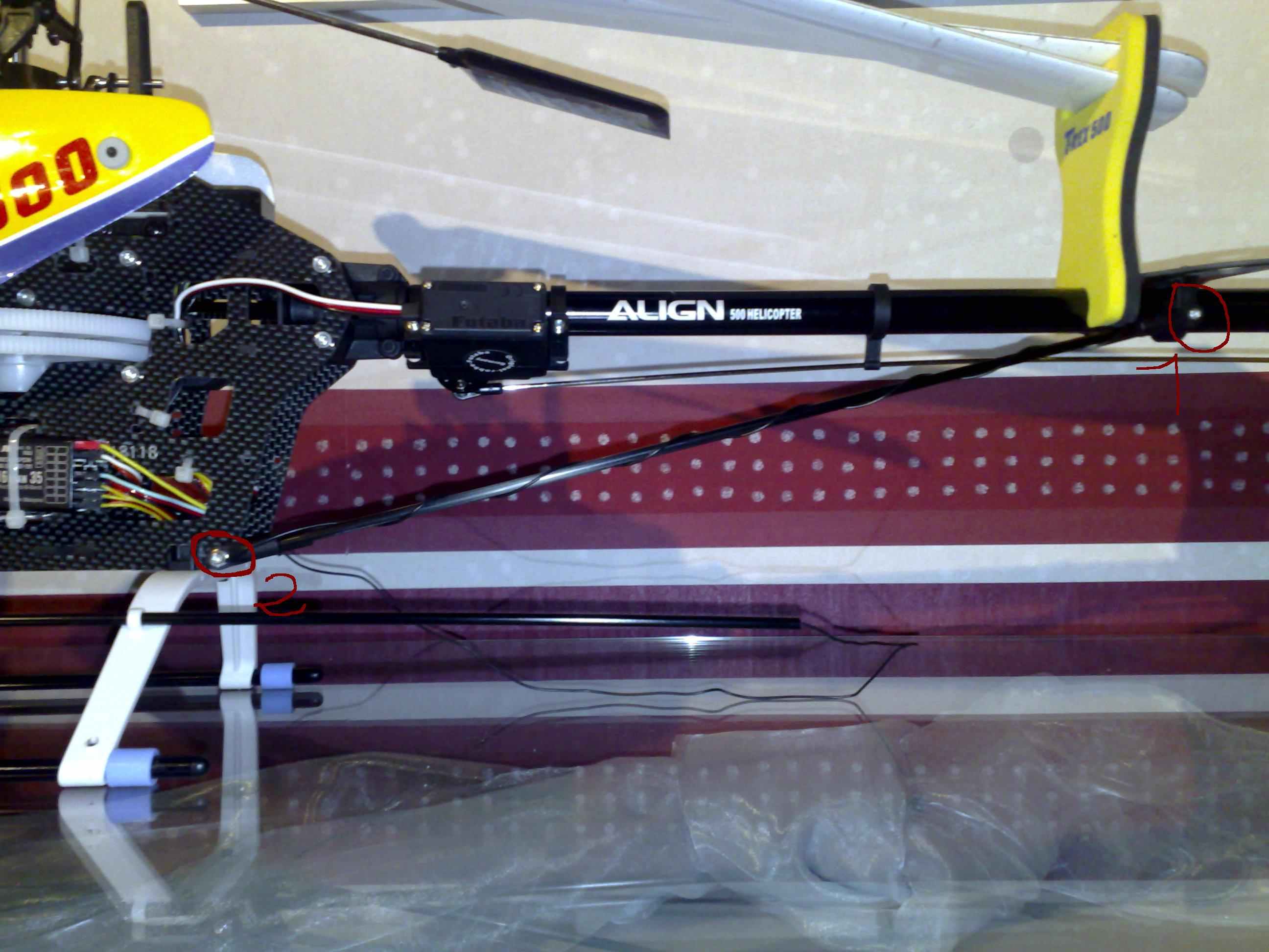

#33
hatte gestern beim erstflug ja leichts zucken der servos.
heute habe ich dann eine stelle am heckrohr unter der heckabstützung blank gekratzt und ne 0,25 quadrat litze auf das chassis verbunden.
wiederstand vom heckrohr zum chassis 5,8 ohm und vom rohr zur motorhalterung 7,3 ohm.
jetzt ist absolute ruhe mit dem zucken!

#34
hier mal eine kurze veranschaulichung meines vorgehens:
bei punt eins unter die halterung geklemmt. das sitzt so bombenfest, dass man damit fast den ganzen heli heben kann.
dann an der stange entlang runter.
bei punkt zwei unter die schraube gespannt.
von dieser schraube habe ich eine leitende verbindung zu allen schrauben und auch zum motorblock.
hier können sich die elektronen also jetzt austoben.
die ganze sache hat sich in 4 minuten erledigt und hat bei mir zu 100% geholfen. kein zucken mehr, wie gestern nach den ersten 30 sekunden schweben und dann im abstand von wenigen sekunden ein zucken aller servos.
edit: das andere schwarze käbelchen, welches so rumhängt hat hiermit nix zu tun. das ist die antenne, die da so lustlos rumhängt.

#35
Mir fällt nur auf, dass Du evtl. Gewebeschlauch o.ä. um Deine Servokabel machen solltest, vor allem in dem Bereich, in dem sie dem CFK-Chassis nahe kommen. Die scheuern sonst gerne mal durch ...

#36
@fpk
danke für deinen hinweis. das werde ich auf jeden fall noch machen. das war jetzt mal für den erstflug und zum einstellen.
gewebeschlauch habe ich schon zuhause.
