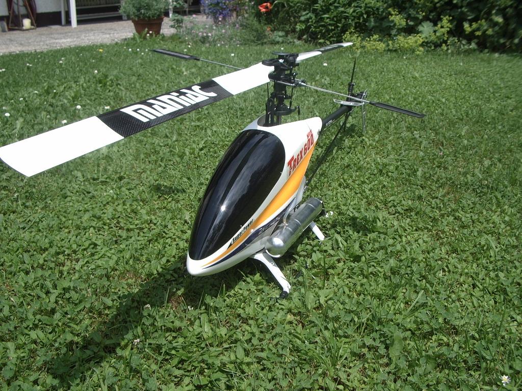

#34 Re: Mein 600er Nitro fragen Thread...???
heute habe ich den Rex getankt und musste kurz darauf feststellen, dass der Vergaser sofort geflutet wird.
Der Schlauchklip war zwar offen, aber gibt es auch eine andere Möglichkeit, das zu verhindern, als den Klip zu schließen?
Schließlich müsste ich mich beim Starten dann ganz schön sputen, damit es nicht wieder vollläuft...
Ach ja und man sollte bei jedem neuen Heli kontrollieren, ob die Vergaseranlenkung auch WIRKLICH richtig rum läuft!!
Bis auf einen großen Schreck und verqualmten Kupplungsbelag (wirds aber wohl noch tun) ist nichts passiert, hätte aber auch böse ausgehen können...
Erstflug folgt dann wohl nächste Woche
