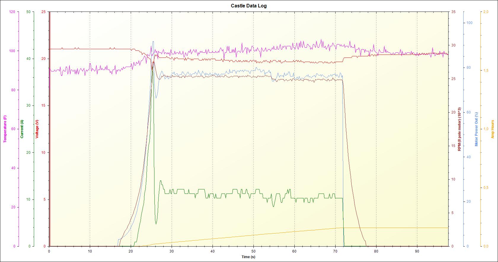

Habe heute den Regler in Betrieb genommen und auf der Dachterrasse probelaufen lassen um den Regler für den morgigen Flug auf Funktion zu prüfen, dabei habe ich auch gleich die Logging Funktion ausprobiert!
Nachdem meine Gefühle zu den CC Reglern gemischt waren da ich damit sehr gute Erfahrungen gemacht habe aber auch Motoren hatte mit welchen der Regler überhaupt nicht klar kam ging es mit an den Erststart!
Was soll ich sagen ich bin begeistert, super sanfter aber doch rascher Anlauf, der Logo blieb dabei am Fleck stehen, nach erreichen der vorgegebenen Drehzahl lief der Rotor spürbahr ruhig und gleichmäßig! Sieht also ganz gut aus und ich freue mich schon morgen auf den Erstflug!
Einfach genail ist der Datenlogger, man kann in der Grafik (im Programm) mit der Maus die Kurven abfahren und jeden Wert ganz genau ablesen!
Im Programm gibt es auch eine Zusammenfassung von min., max. und Durchschnittswerten welche im gespeicherten Bild leider nicht zu sehen ist.
Kleiner Nachteil man muss die Rotorkopfdrehzahl mittels Übersetzungsverhälnis errechen, naja man kann nicht alles haben :D
Ob man die Reglertemperatur auch auf °C umstellen kann muss ich erst erfragen, ich habs nicht gefunden wie es gehen sollte!

sieht cool aus!!

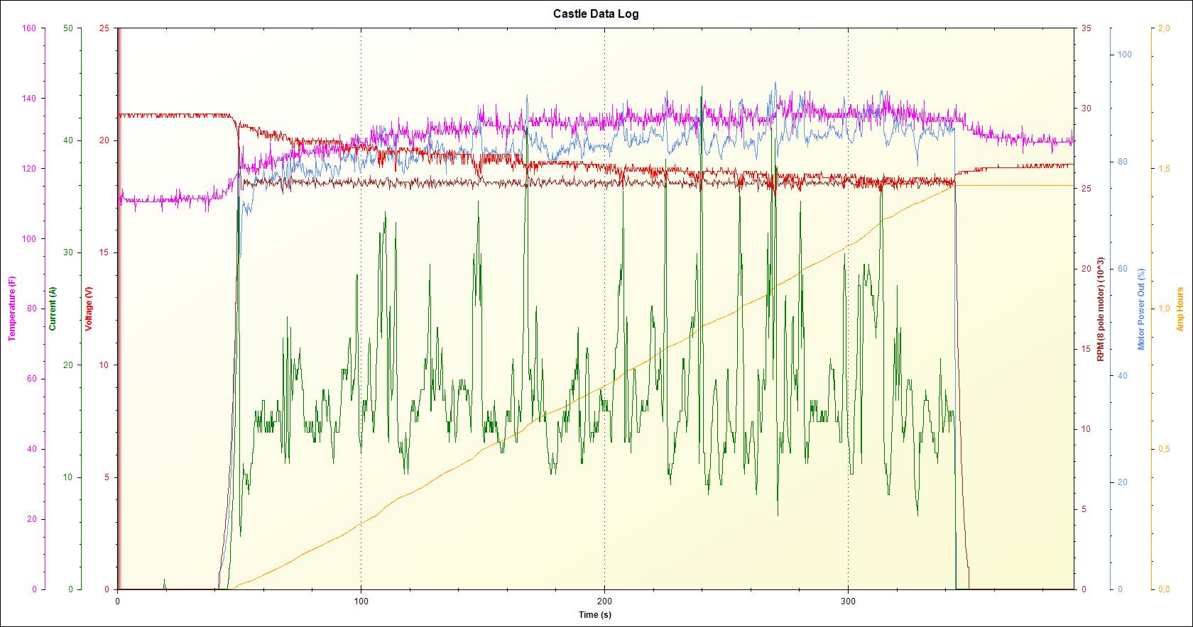

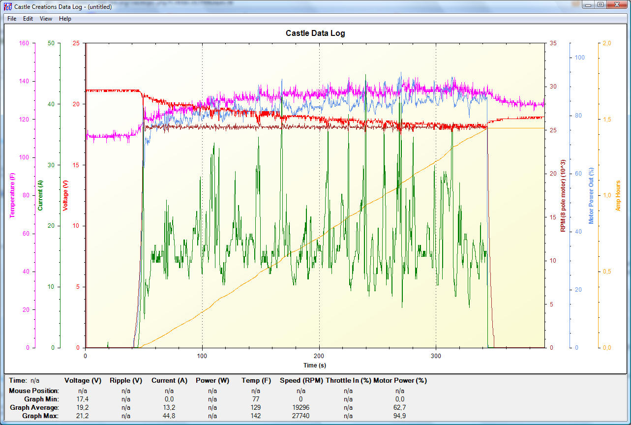

So zurück vom Erstflug...............bin weiter der Meinung das Teil ist geil :D
Also, wie bereits geschrieben super Sanftanlauf, die Drehzahl wird bei allen von mir beherrschten Fuguren im sportlichen Kunstflug mit Loopings, Rollen usw. perfekt gehalten!
Die Temperatur ist absolut im grünen Bereich, gemessen nach dem Flug haben Motor, Regler und Akku annähernd gleiche Werte knapp über 40°C, das Log meint im Schnitt knapp 50°C bei einer Aussentemperatur von 30°C.
Bitte beachtet, dass es sich bei der Drehzahl um die Motordrehzahl handelt und die Schwankungen am Rotor daher um den Faktor 10,53 kleiner sind!
Ich habe alle Einstellung bis auf die Anlaufpower absichtlich auf den Standardwerten gelassen und das Ergebnis ist mehr als OK!!
Ich will hier nicht ins Schwärmen geraten aber der Regler bleibt auf jeden Fall mal im Logo und der JIVE muss aufs nächste Projekt warten :D
Zum Datenlogger ist noch zu sagen, ist der Speicher voll wird eben nicht weiter geloggt, es wird also nichts überschrieben!
Die geloggten Daten lassen sich als .csv Datei speichern und somit leicht in einem anderen Programm weiter verwenden.
Anbei noch ein Logg von einer Kunsflugsession + Screenshot wie es am PC aussieht:
Die neue Castle Link Software hat übrigens einen eigenen Logviewer damit man nicht immer den Regler anstecken muss!
Ich bin schon neugierig auf die Meinung anderer ICE User!!
