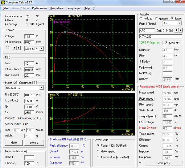

Kupfer hat geschrieben:Habe jetzt mal nachgerechnet, der Mini Protos ist genauso leicht wie der 500er.
Du meinst von der Kreisflächenbelastung oder? Da sind die 450iger wirklich nicht schlecht. Allerdings musst du dann auch den wesentlich schlechteren Wirkungsgrad vom 3S Antrieb im Gegensatz zum 6S mit einberechnen. Dann hat der 500er wieder die Nase vorne. Mein 4S RAVE 450 mit 350mm Latten und Abfluggewicht von 850g ist Kreisflächenbelastungstechnisch allerdings die Krönung :-)
Gruß Tim
Ja, meine ich. Wie kommst du auf einen viel schlechteren Wirkungsgrad?
Wenn man die sinnvoll Eingangsleistung quadratisch mit der Zellenzahl rechnet, dann müsste man den 450er mit 4S fliegen, das stimmt schon.
Aber zwischen einem ordentlich dimensionierten 3S und 4S Antrieb merkt man keinen Unterschied...
Lg. Jürgen

Kupfer hat geschrieben: Ja, meine ich. Wie kommst du auf einen viel schlechteren Wirkungsgrad?
Lg. Jürgen
Lad dir mal den Scorpion Drivcalc runter und vergleiche mal einen 3S Antrieb mit einem 6S. Da sind gut und gerne in jedem Bereich 5 bis 10% mehr Wirkungsgrad. Zudem ist der 6S natürlich viel elastischer was unter Umständen auch mal 15% Wirkungsgradvorteil im Gegensatz zum 3S ausmachen kann.
Vorallem der Verwendete HK2221-12 ist an 3S doch der totale Witz.
Gruß Tim

Man muss halt alles ordentlich auslegen, dann hat man einen etwa 6% schlechteren Wirkungsgrad.
Bei 3S zu 4S sollten es etwa 2% sein. Nimm 5verschiedenen 3S-6S Motor und Regler Vergleichskombinationen und du wirst 5verschiedenen Wirkungsgrad bekommen..
Was ich eigentlich nur sagen wollte: Der Wirkungsgrad ist meiner Meinung nach nicht "wesentlich" schlechter, aber das kann ja jeder sehen wie er will :wink:
Lg. Jürgen

Kupfer hat geschrieben:Man muss halt alles ordentlich auslegen, dann hat man einen etwa 6% schlechteren Wirkungsgrad.
Lg. Jürgen
Das hat jetzt mit Auslegung eigentlich nicht mehr viel zu tun.
Folgendes Beispiel Protos Mini 850g gegen Protos 500 1600g.
Angenommen ich will 750Watt/kg durchsetzen (ein durchaus realer Wert für 3D Flug) dann ergibt sich für 3S an einem ausgewogenen Scorpion Motor (HK2221-8) eine Stromaufnahme von ca. 63A. Den Wirkungsgrad kann ich ja schön im Scorpion Calc ablesen, das wären dann so ca. 68%
Im Vergleich dazu ein 6S Setup mit ziemlich unelastischem HK3026 KV880 am Beispiel Protos 500 mit 1600g. Ziel ist wieder 750Watt/kg. Dauraus ergibt sich eine Stromaufnahme von ca. 60A. Laut Scorpion Calc ein Wirkungsgrad von ca. 80%. Also ein Vorteil von ca. 12% für das 6S Setup bei Leistungspitzen.
Beim Schwebestrom ergibt sich ein ähnliches Bild, auch hier ist das 6S Setup um ca. 10% besser dran.
Gruß Tim
