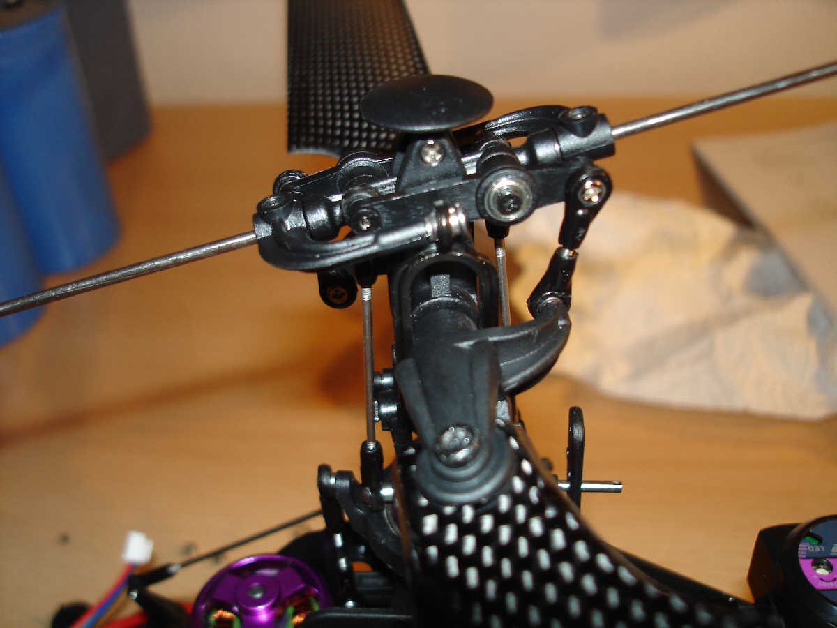

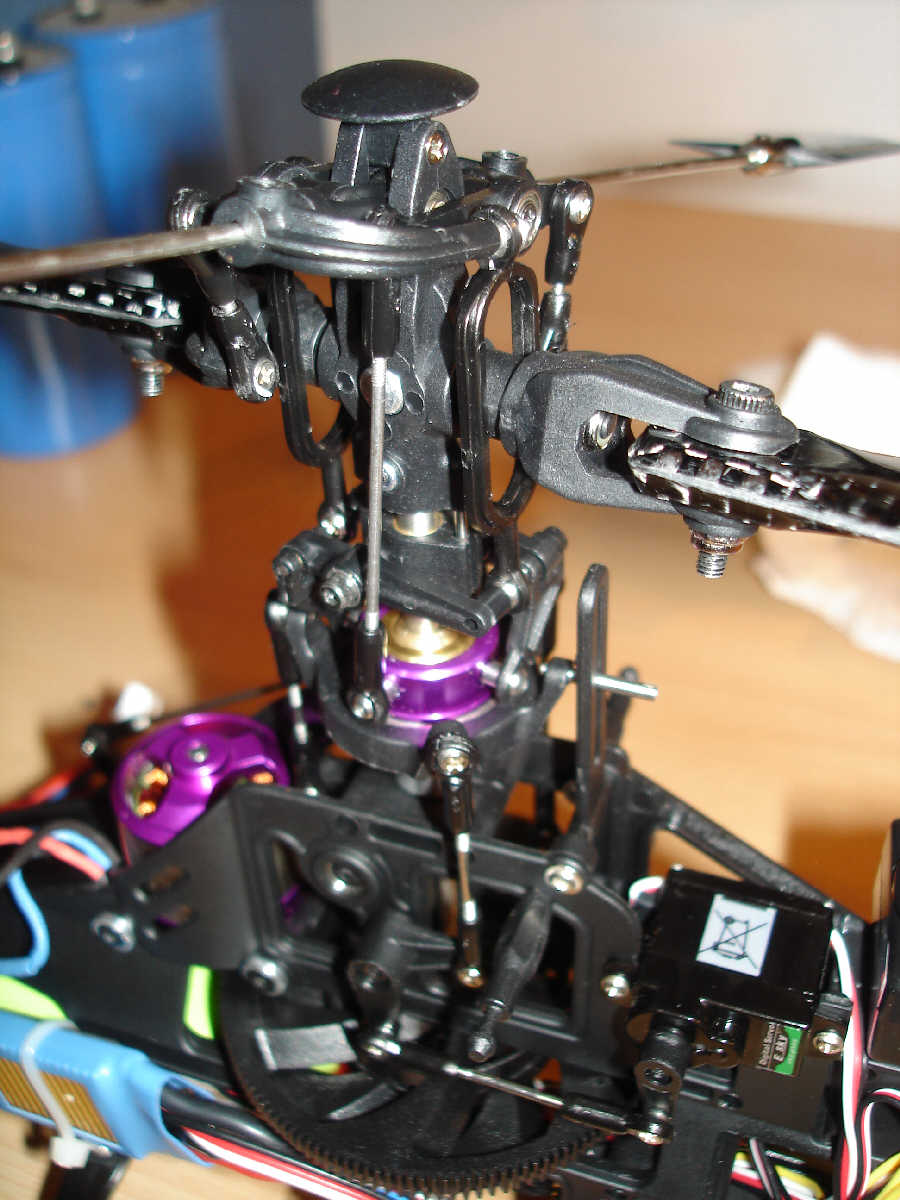

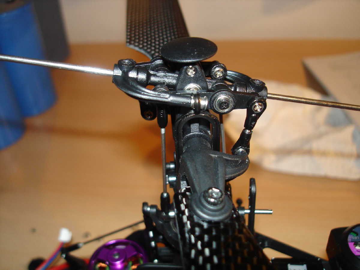

Ich habe nach den servos gekugt und nach den paddeln aber ich kriege immer noch kein plus pitch :(
weis nich was ich noch machen kann :(
LG Andre

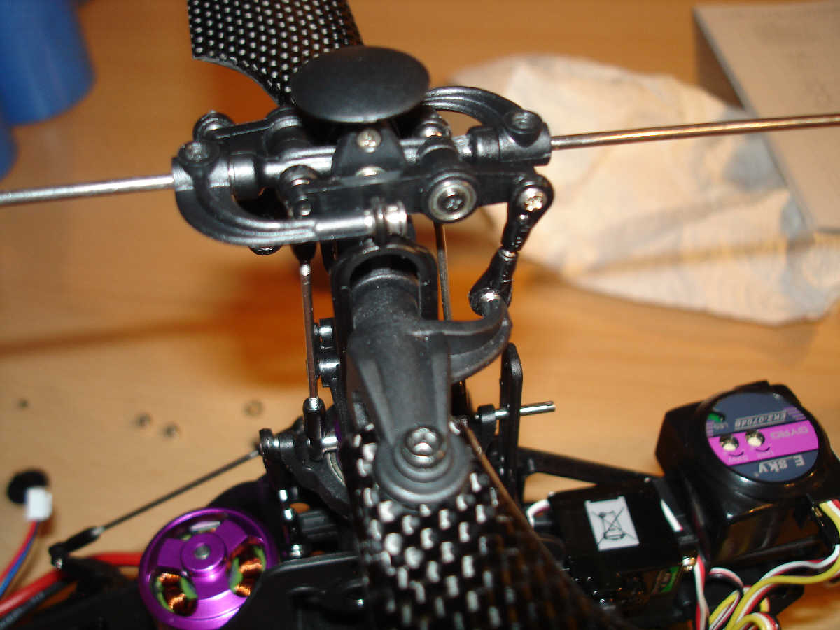

Moment, wenn die TS nach oben geht dann bekommst Du Negativpitch? dann hast Du die Blatthalter oder irgend was anderes falsch montiert!
Ich such mal ein paar Bilder zum Vergleichen...
Sepp

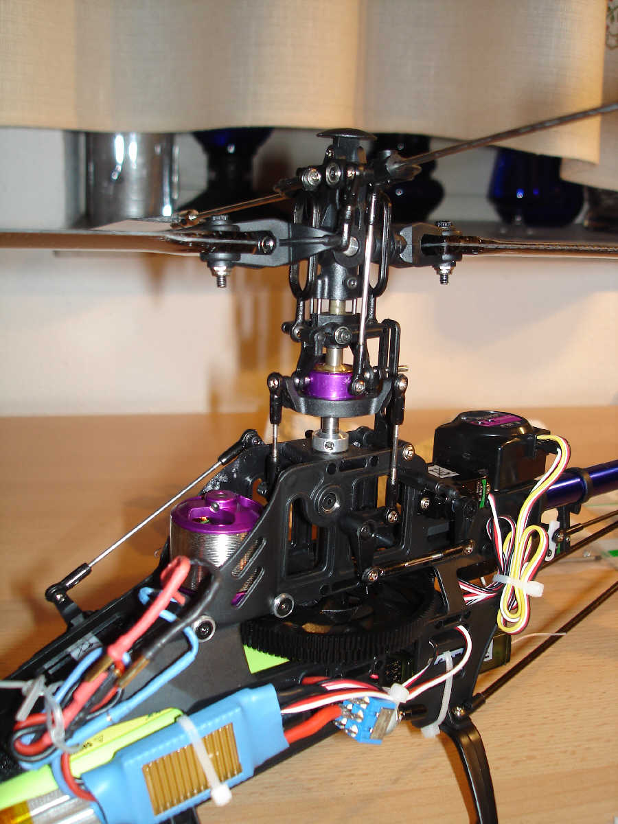

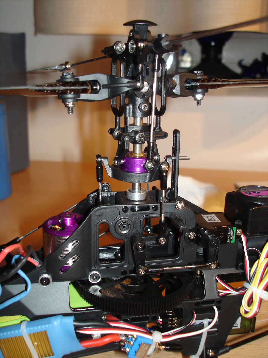

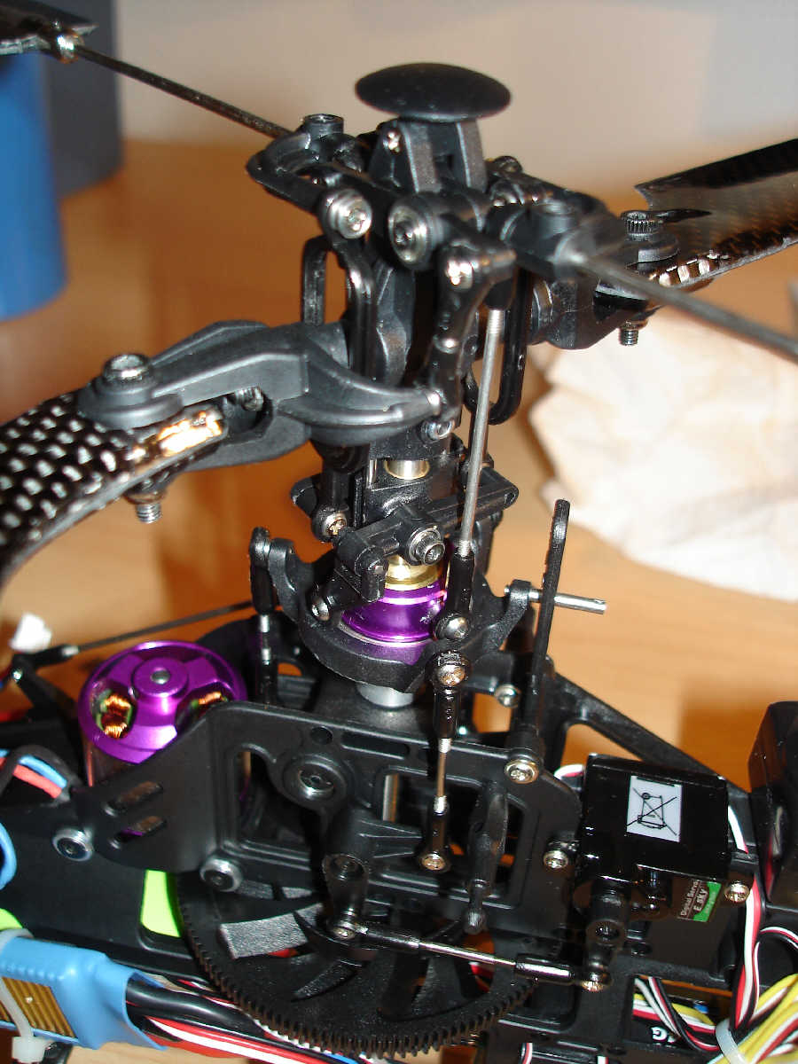

So hier die Bilder, hatte die gemacht weil ich auch nicht wusste wie das alles montiert gehört falls ich den mal Irgendwann zerlegen muss...
Sepp

Blade ist ja ganz was anderes, es geht ja hier um einen Belt-CP der nur ca. 5° Pitch macht, die Servos scheinen normal zu laufen....

Nö . kommt nur auf die Anlenkung der Blatthalter an ob voreilend oder nacheilend ... beim MT z.B. geht bei Pos. Pitch auch die TS nach unten ...
Wenn Ameisenknopf mal "scharfe" Bilder reinsetzen würde , könnte man evtl. den Fehler erkennen ,aber so ist das Kaffeesatzlesen!

so wie das aussieht und wie sich's anhört hast Du die Blatthalter und die Anlenkhebel für die Paddelstange falsch herum montiert! Schau Dir mal Sepp's Bilder vom Rotorkopf an und vergleiche die mal mit Deinem Belt!
Gruß, Alex

Alex K. hat geschrieben:so wie das aussieht und wie sich's anhört hast Du die Blatthalter und die Anlenkhebel für die Paddelstange falsch herum montiert! Schau Dir mal Sepp's Bilder vom Rotorkopf an und vergleiche die mal mit Deinem Belt!
Da hat er wohl rechtl. Auf den Bildern sieht das so aus. Aber müßte der Heli dann nicht bei minimaler Pitchknüppelstellung eigentlich positiven Pitch und umgekehrt anzeigen??? Theoretisch müßte der doch dann bei minimum Pitch abheben und bei maximum Pitch voll aufn Boden kleben ...??!?! :drunken:

CMaxX hat geschrieben:Aber müßte der Heli dann nicht bei minimaler Pitchknüppelstellung eigentlich positiven Pitch und umgekehrt anzeigen??? Theoretisch müßte der doch dann bei minimum Pitch abheben und bei maximum Pitch voll aufn Boden kleben ...??!?! :drunken:
Ja, das sollte er... allerdings nur im 3D-Modus, mit dem RTF-Sender wird im Normalmode halt nur wenig positiv Pitch erreicht der bei Knüppel-Ausschlag nach oben stark negativ wird... so macht er das ja nach seiner Beschreibung auch... und nach den Bildern wie er sie auf der ersten Seite gepostet hat auch, nur dass bei TS oben Pitch negativ ist, und bei TS unten Pitch positiv ist... er hat sich nur in die Irre führen lassen, weil ja alles falsch herum ist ;)

ich habe jetzt mal die bilder von sepp angekugt und meine blathalter waren falsch montiert :oops:
aber ein GANS GROEß DANKESCHÖN an alle die mir helfen wollten
und ein besonderres danke an sepp weil er sich so viel mühe mit den bildern gemacht hat :)
