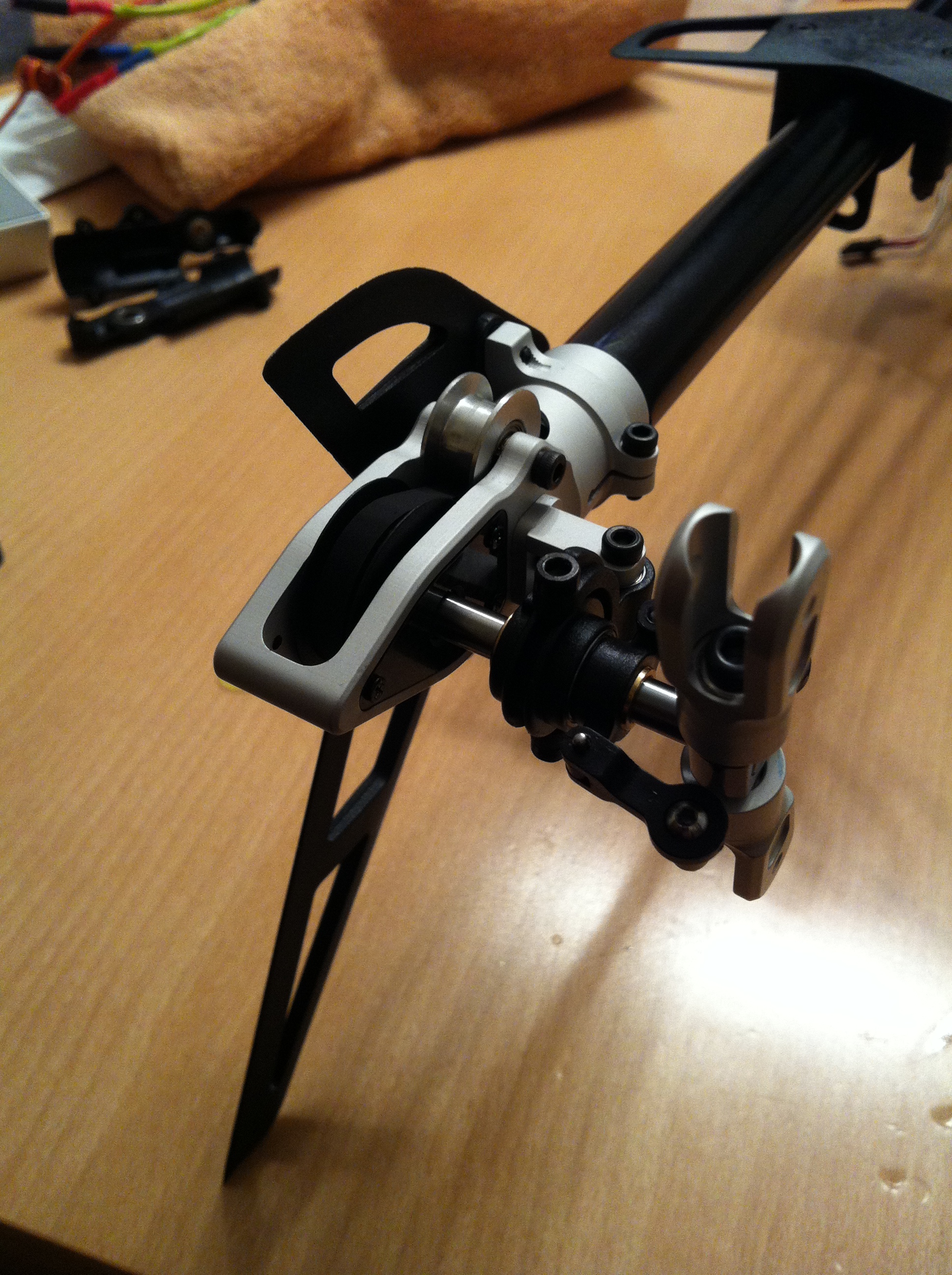

dilg hat geschrieben:Auf den ersten Bild kann man leider wenig zu wenig erkennen, aber irgendwie aus die Riemenrolle verdächtig nach der hier aus:
protos-f234/der-ultimative-protos-touchdown-thread-t56507-525.html?hilit=*rolle#p1298100
Das hab ich damals beim ESPler entdeckt.
Wenn du damit fliegen gehst wird dir der Riemen vom HZ abspringen...
Auf jeden Fall tauschen oder so lange die Plastikrollen drin lassen!

Das Riehmenrad sieht von den Flanken her so aus wie die anderen auch !
Vielleicht baue ich den Protos nach dem ersten Crash wieder auf plastik um, mal sehen. Bis dahin werde ich ihn so fliegen.
Gruß aus'm Sauerland !!

hiese75 hat geschrieben:Das Riehmenrad sieht von den Flanken her so aus wie die anderen auch !
Dann brauchst du auch nix tauschen.
Auf dem Bild hat das wohl getäuscht.
MfG Alex

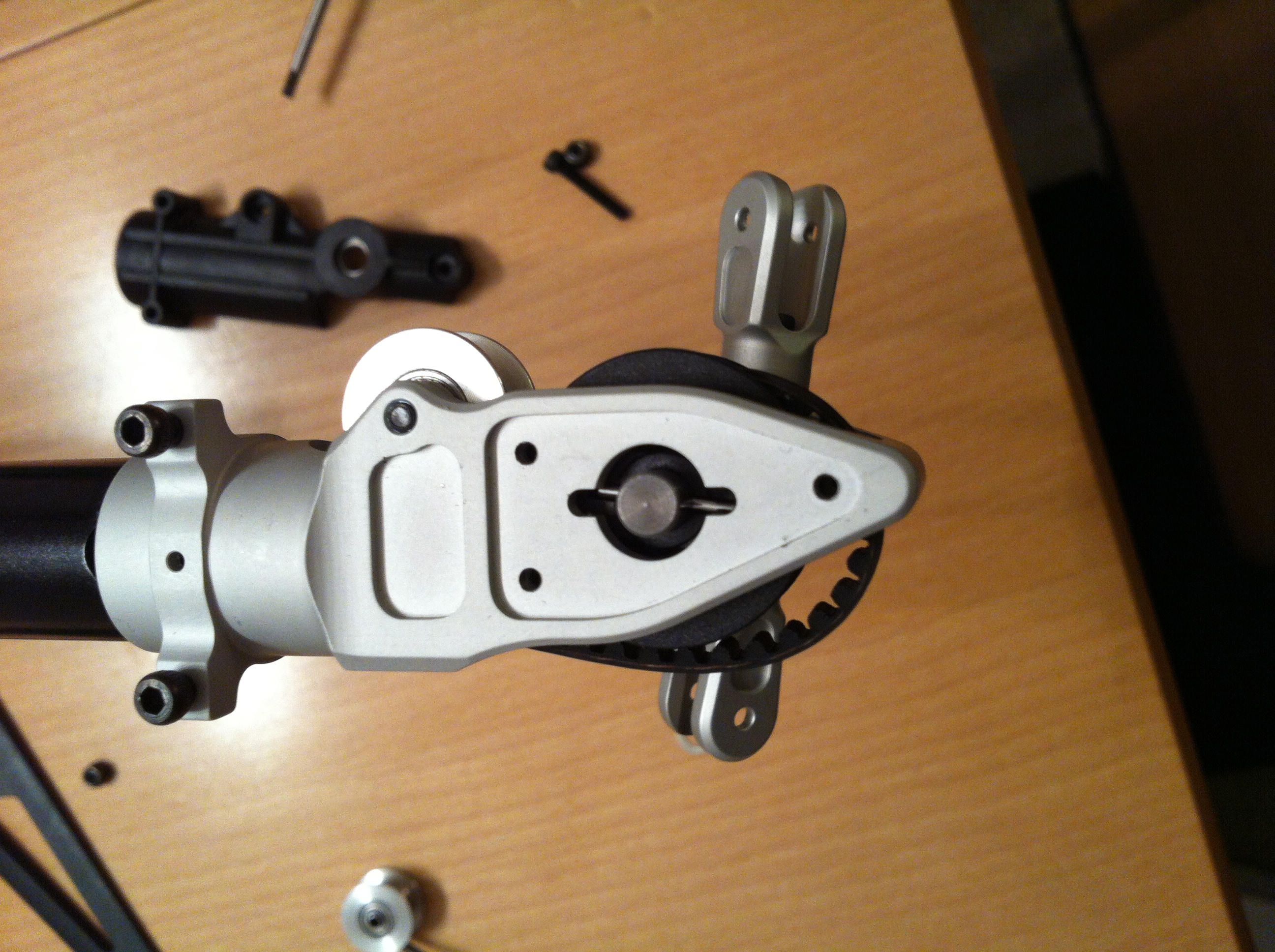

So nach einer kleinen Pause ist auch jetzt das Heck drin !
Das Heckriehmenrad wurde mit einer Passscheibe montiert .
Der Sicherungsbolzen duch die Bohrung gesteckt und durch die Heckflanke in das Riehmenrad gezogen !
Passscheibe eingelegt und das Lager eingebaut. !
Ganz schön fummelig die erste Passscheibe zu montieren.
Ist aber mit etwas geduld kein Problem !
Sieht doch nicht schlecht aus.
