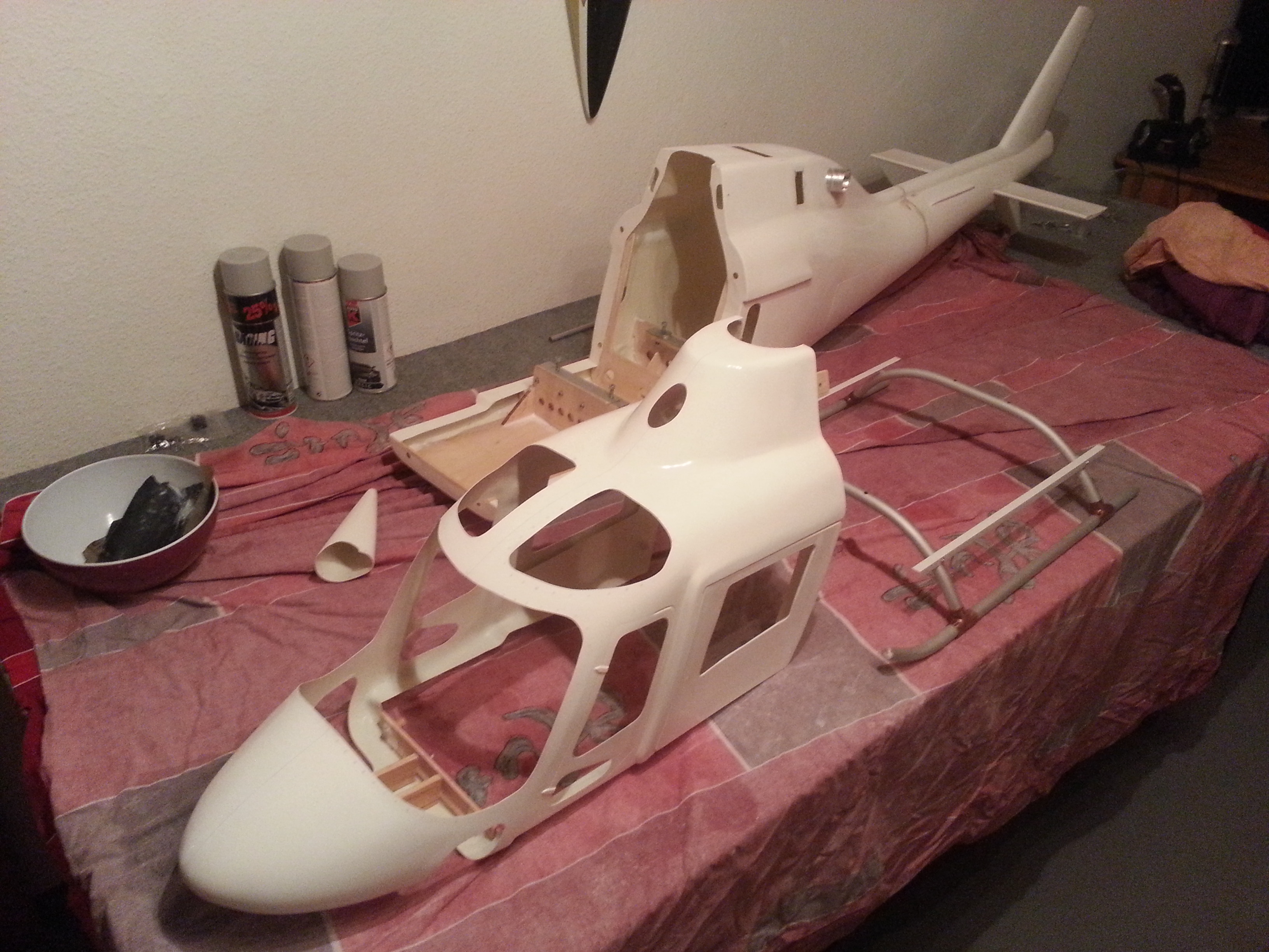

Kurzes Update ohne Bilder:
[Bzw. sind die Änderungen dann beim nächsten Update mit zu sehen]
Mechanik komplett überprüft und alle Lager sowie 2 Wellen gegen neue getauscht.
In die Frontkanzel / Nase 2 Balsaspanten eingeharzt.
Diese dienen der Stabilität der Haube und als Grundlage fürs spätere Cockpit.
Die Ausschnitte für Haupt- und Heckrotor schön ausgefräst und geschliffen.
Seitentüren angeklebt (diese können fest montiert werden, da die komplette Front abgenommen werden kann)

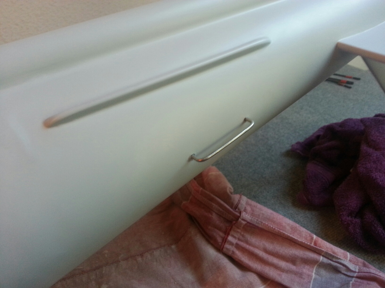

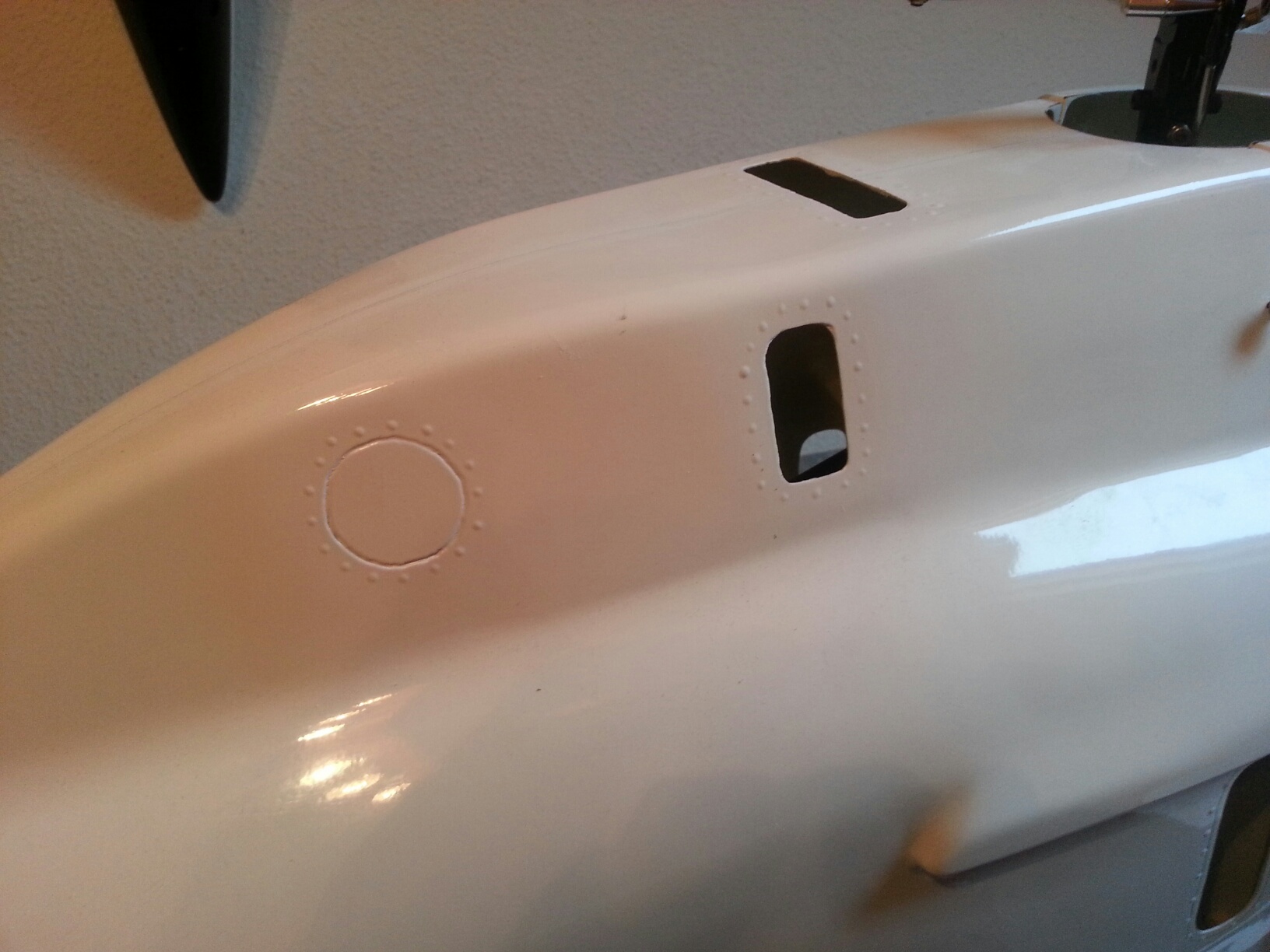

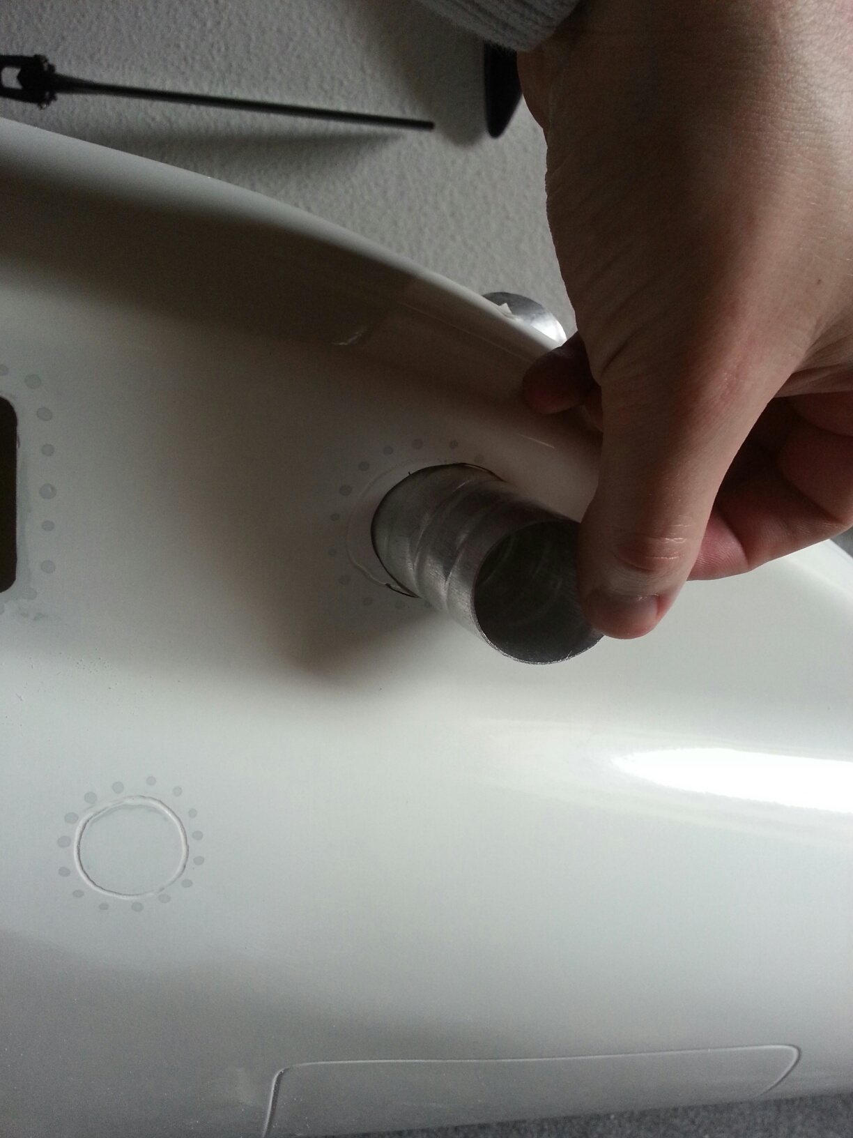

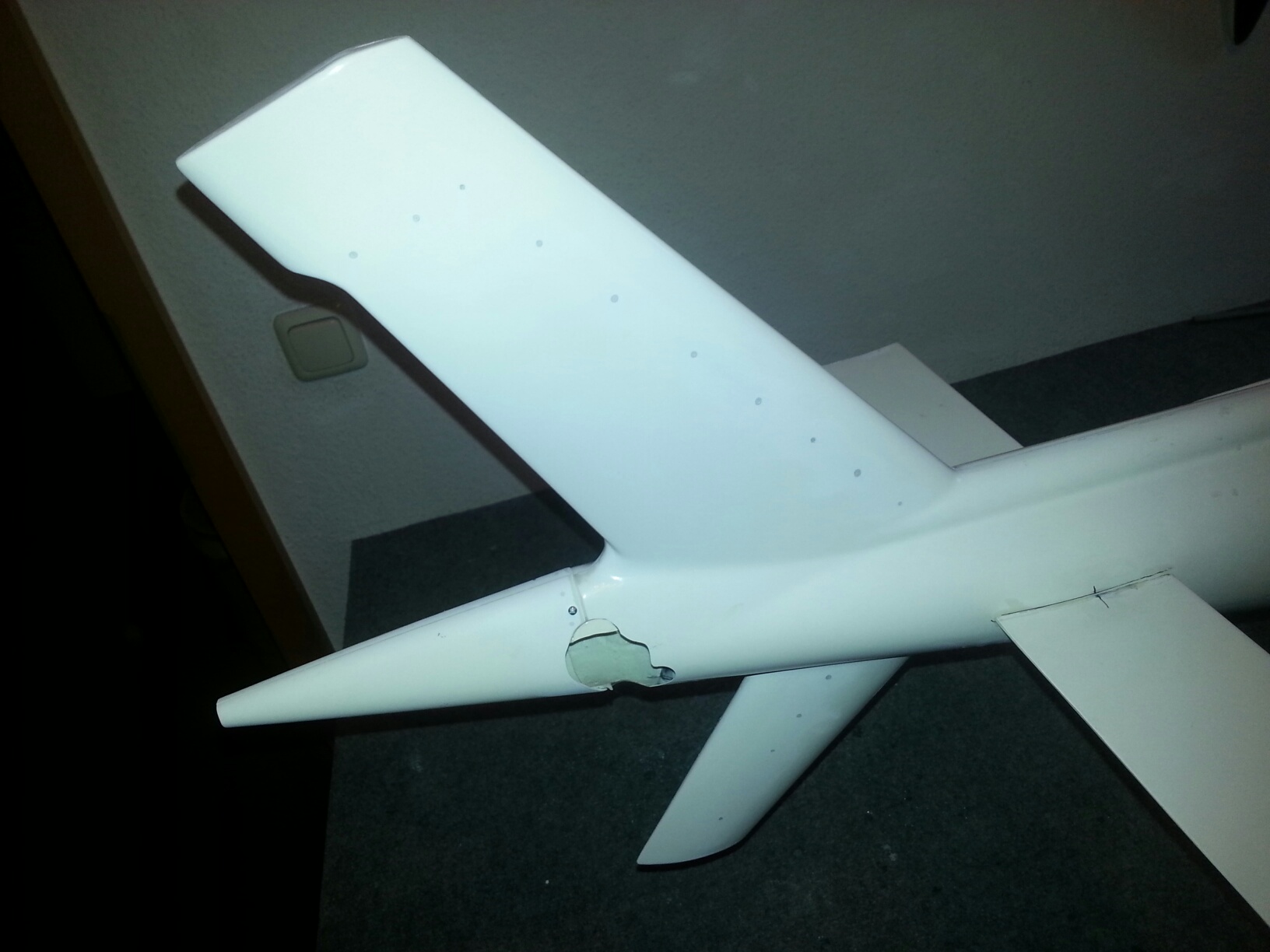

kurzes Update:
Habe angefangen diese vermurksten Nieten zu entfernen, welche bereits durch den Hersteller mit abgeformt wurden bzw. anscheinend schon in der Form mit dabei sind.
Wenn man sich schon die Mühe macht, dann doch bitte richtig.
Das Nietenbild ist gelinde gesagt fürn Ar***.
Alle unterschiedlich dick, unterschiedliche Abstände und dann nur an einige Punkten.
Leider sind die Nieten teilweise hohl, sodass beim schleifen kleine Löcher bzw. Vertierfungen entstehen.
Welche natürlich wieder gespachtelt werden müssen.
Besser wäre es gewesen, der Hersteller hätte den Rumpf einfach glatt gelassen.
Hätte einiges an Arbeit gespart.
Anbei Beispielbilder

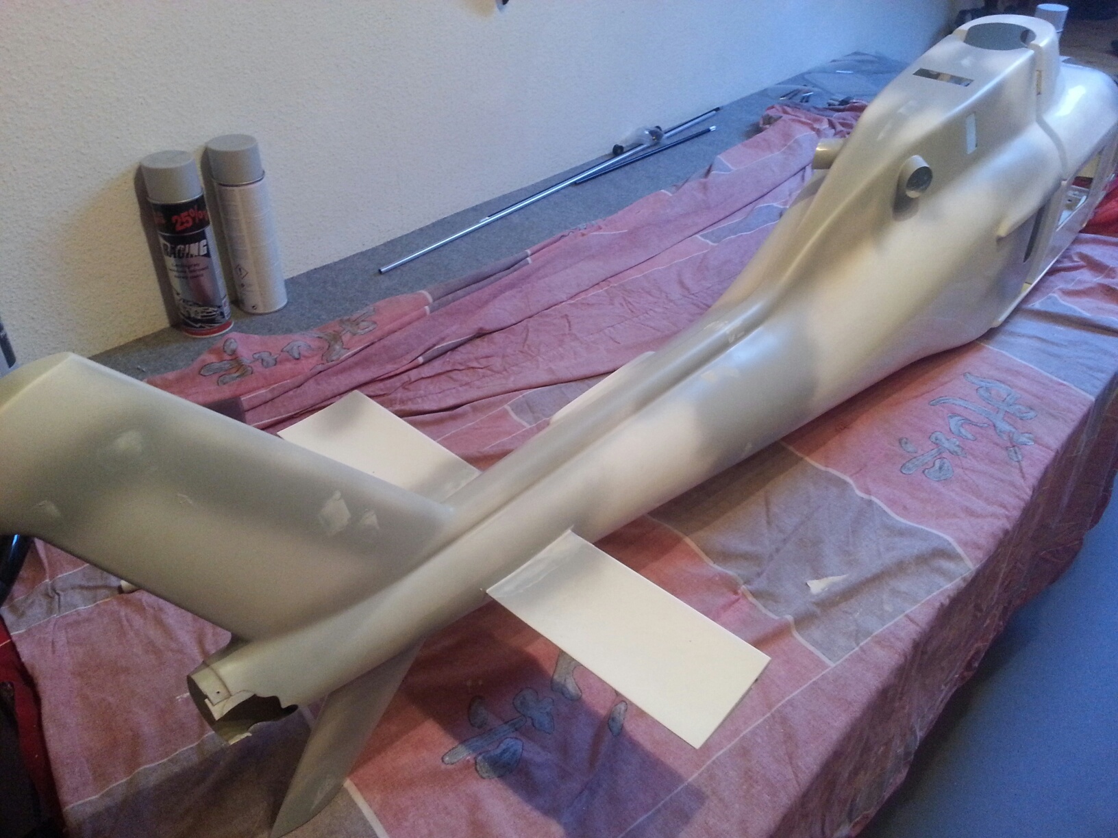

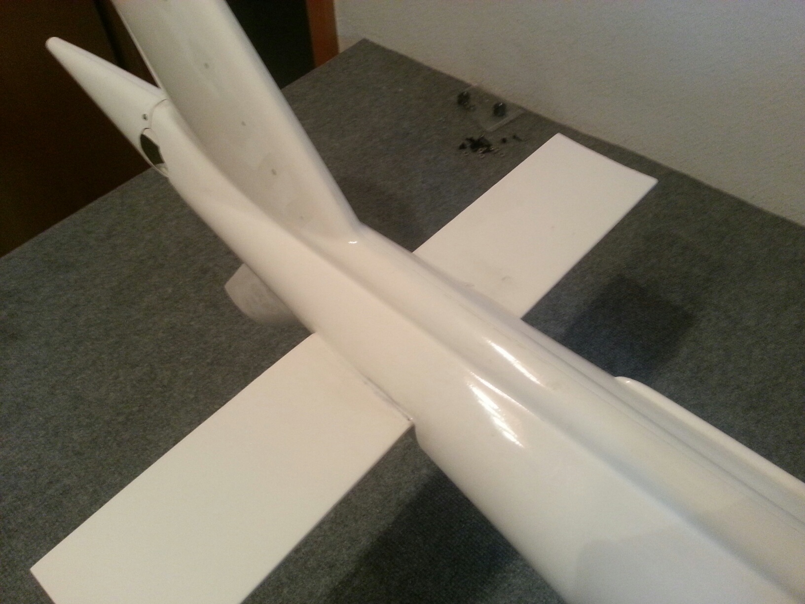

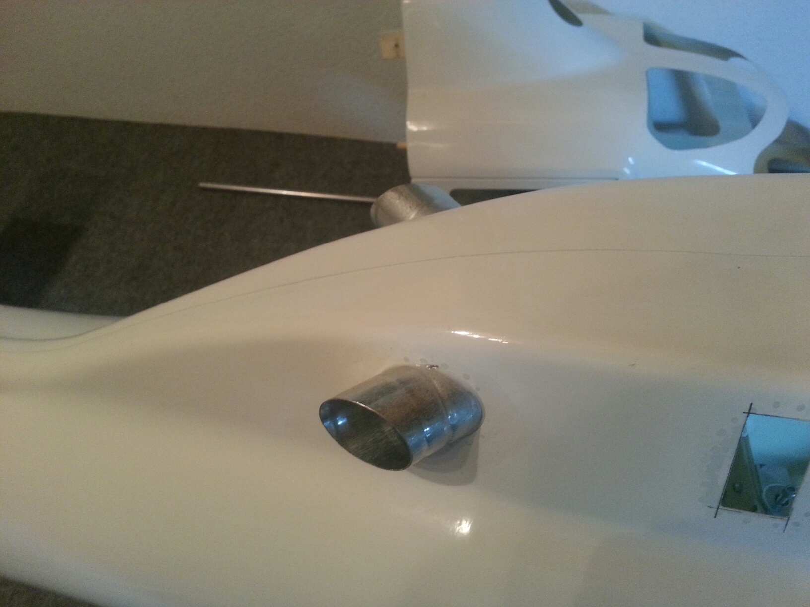

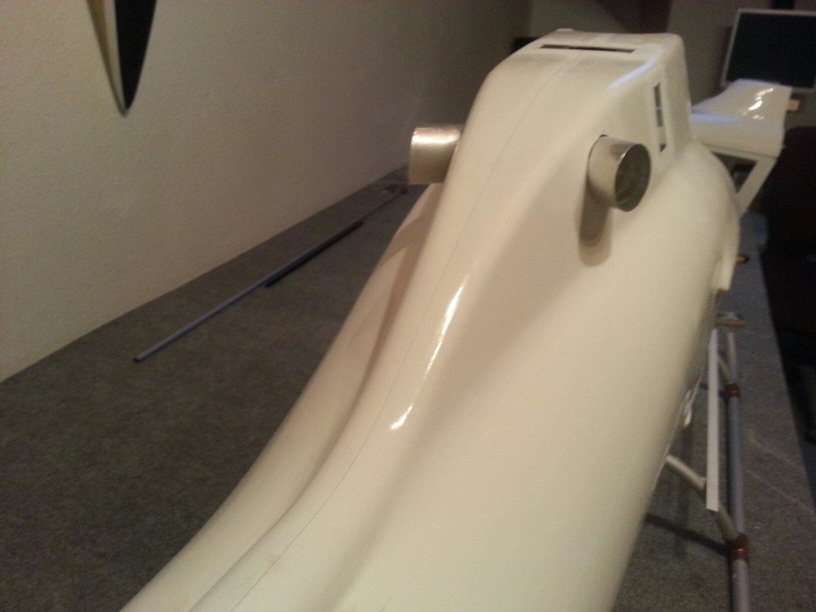

#34 Re: T-Rex 700 in Agusta A119 Koala 2m

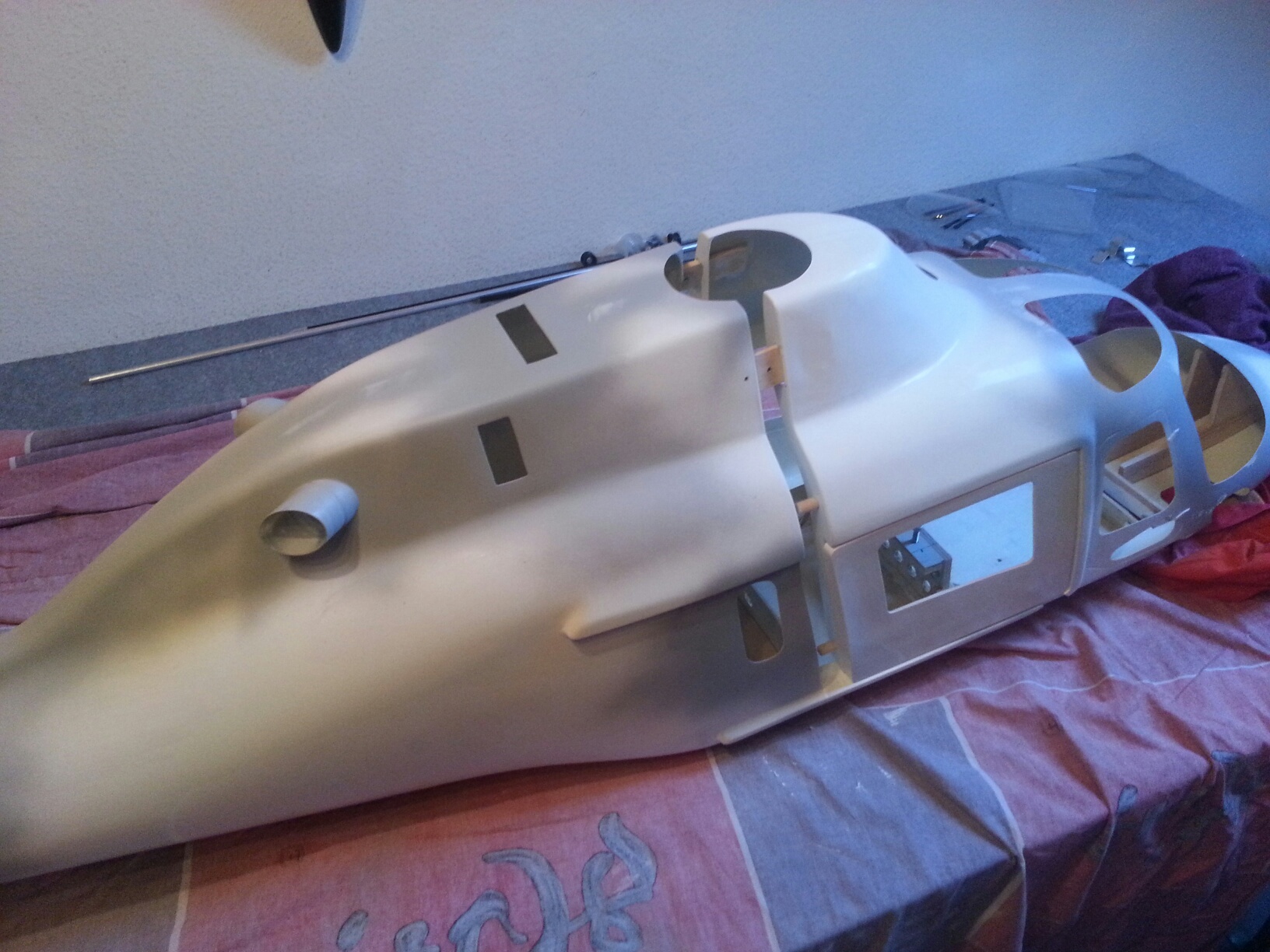

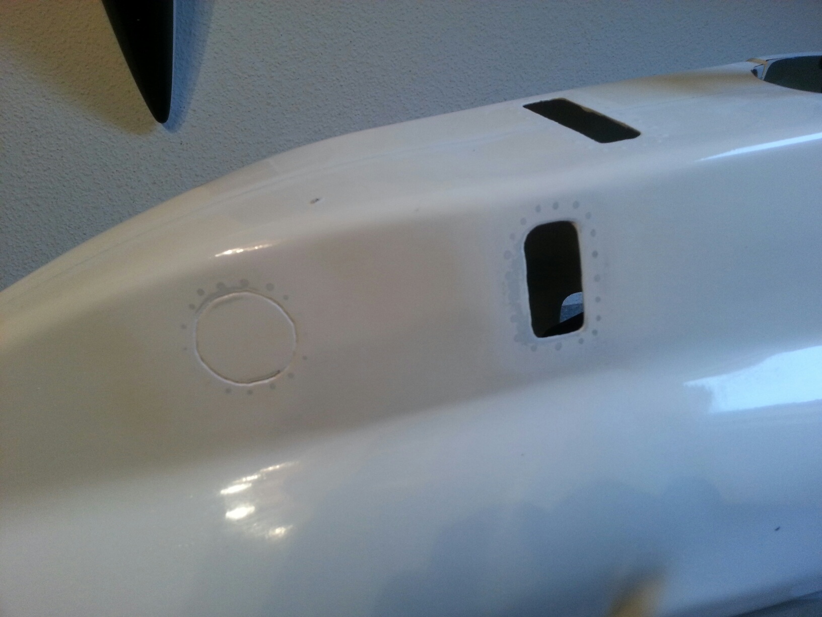

Und es geht weiter
Der Formenbauer hat es auch nicht geschafft, die 2 Abgasrohr-Ausschnitte bzw. dessen angedeutete Vertiefung auf beiden Seiten an der gleichen Stelle zu machen
Wer da gleich los dremelt hat danach 2 Löcher welche 1,5cm versetzt voneinander sind.
Jetzt muss natürlich die Vertiefung des halben Kreises auf einer Seite wieder verspachtelt werden.
Die Abgasrohre bestehen aus 2 dünnen leichten Aluhülsen, die irgendwo mal über geblieben sind
Diese habe ich schräg angeschliffen.
Die Rohre wurden dann wieder mit angedickten 24h Harz eingeklebt.
Auch die Leitwerksfinnen wurden inkl. einem 5mm CFK-Holm nun verklebt.
Anbei paar Bilder:

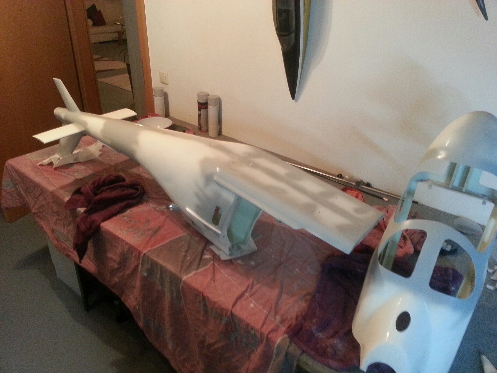

#38 Re: T-Rex 700 in Agusta A119 Koala 2m

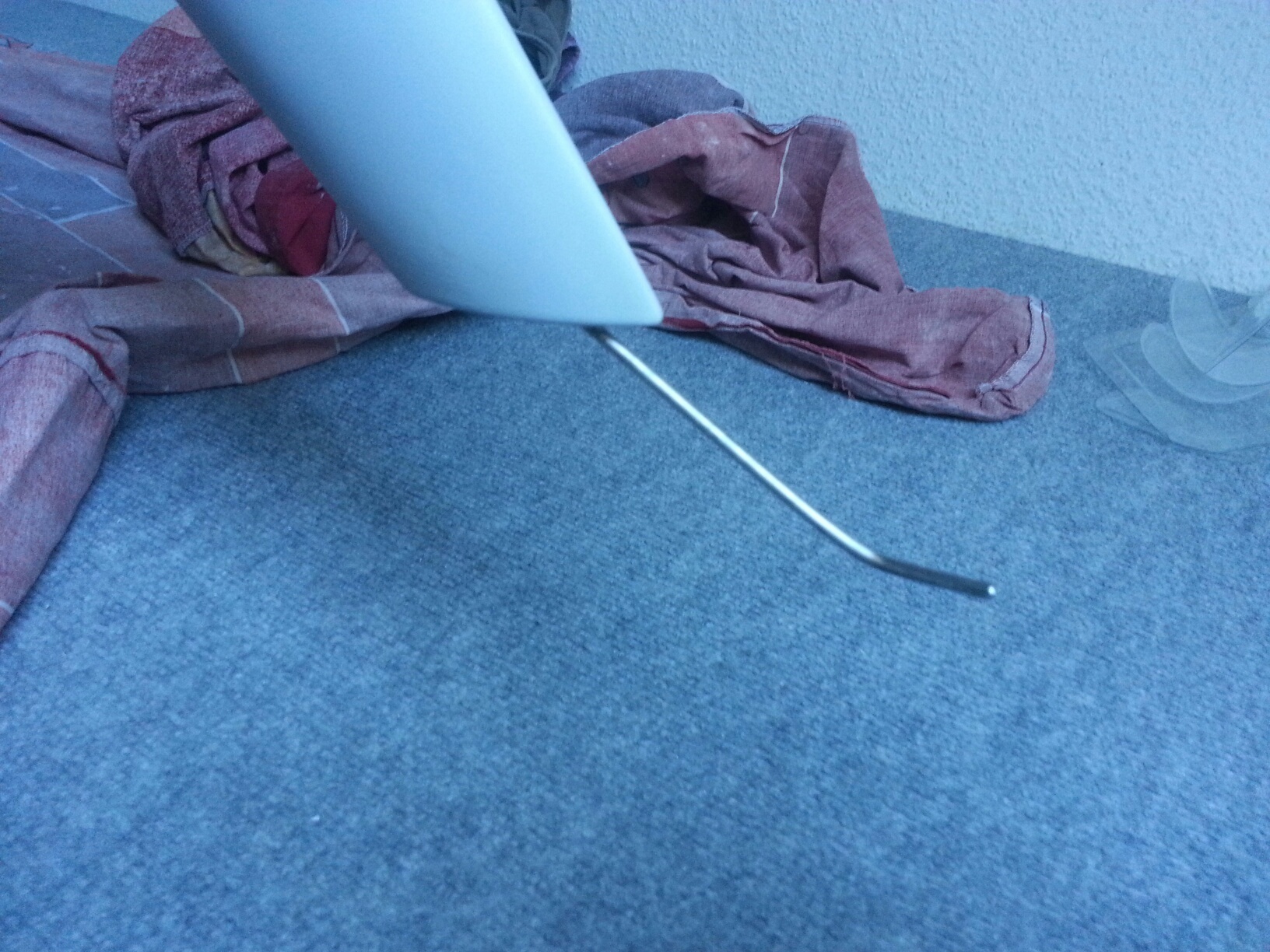

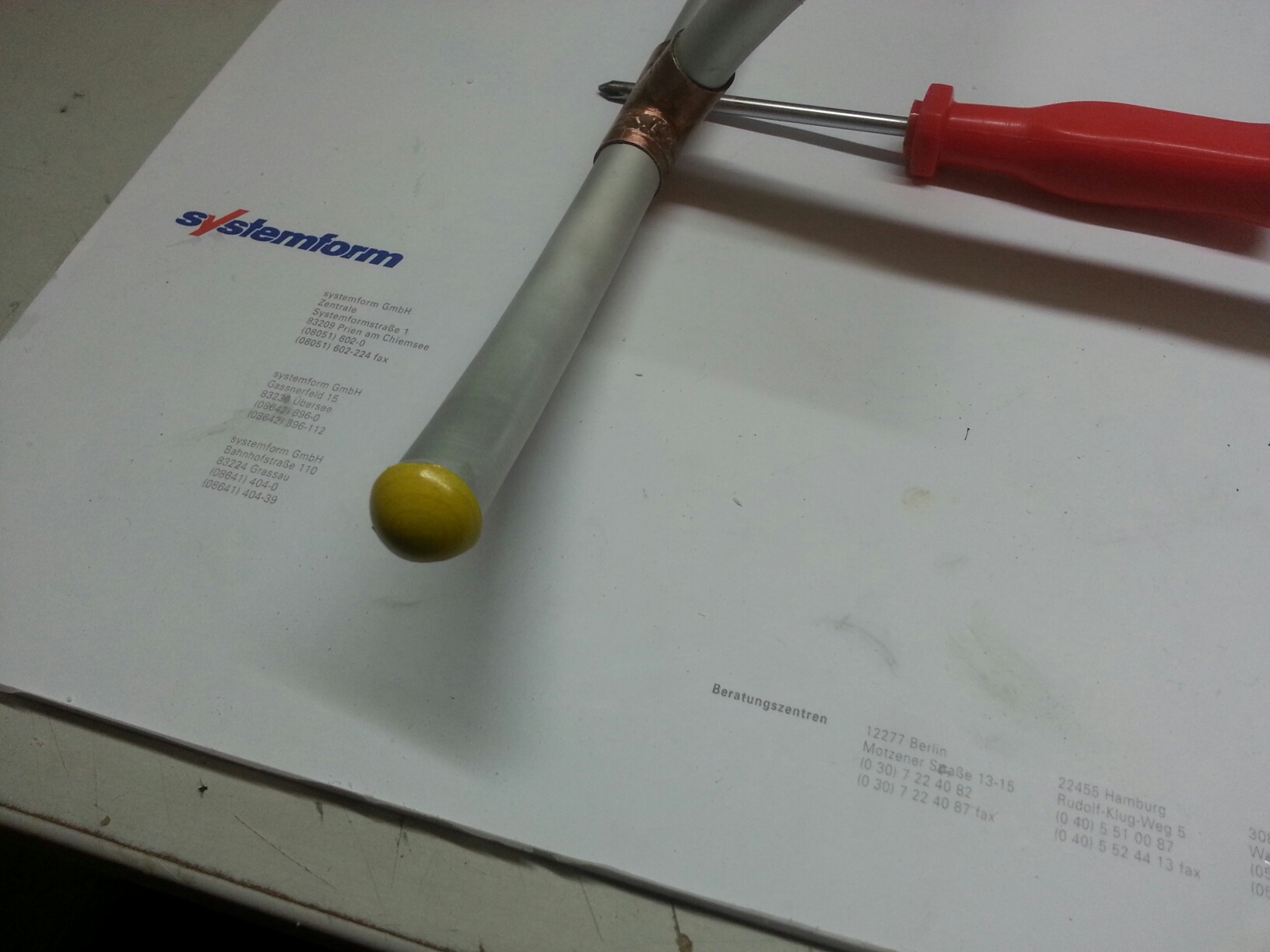

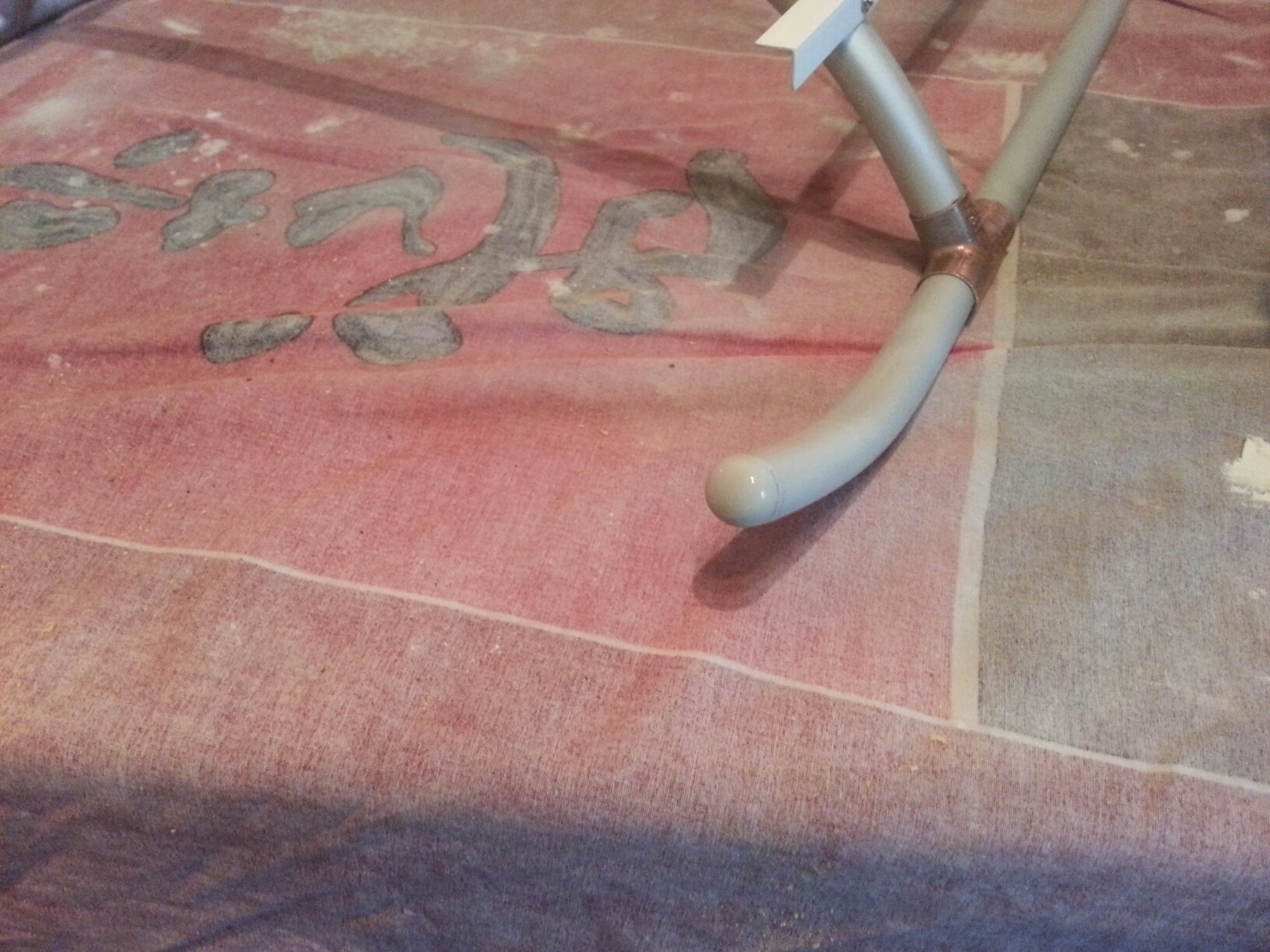

Update:
Heute habe ich es geschafft alle groben Fehlstellen auszubessern.
An den Kufenspitzen habe ich kleine Holzkugeln gespalten, aufgeklebt und verschliffen. So entsteht ein schöner runder Abschluss.

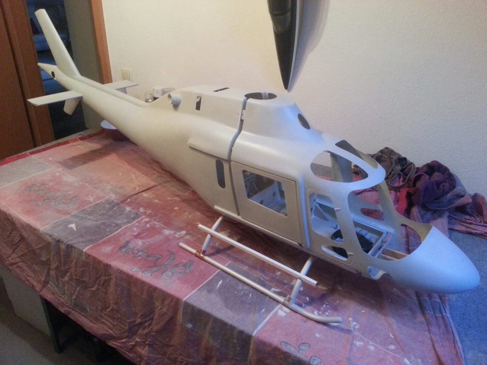

#39 Re: T-Rex 700 in Agusta A119 Koala 2m

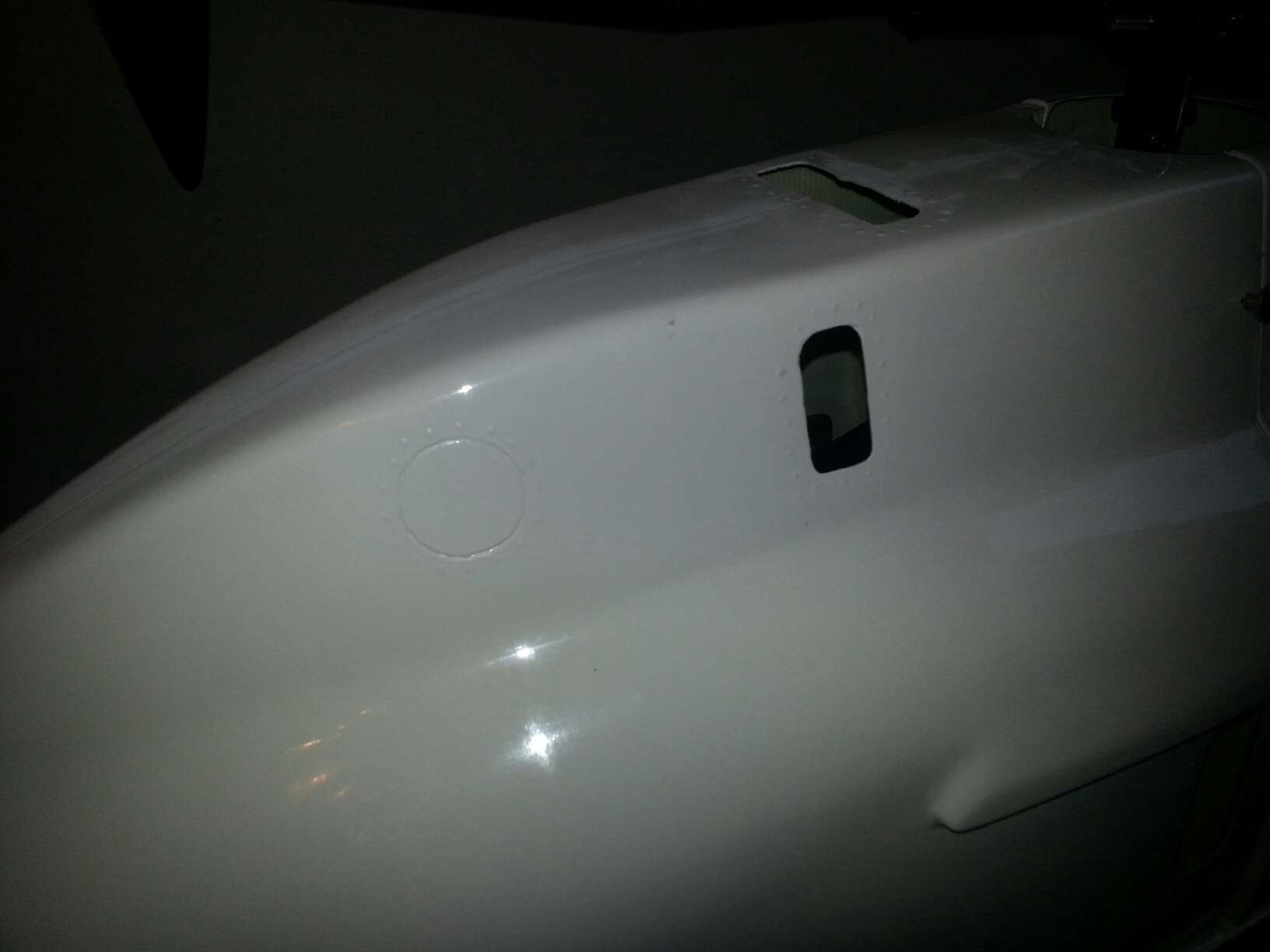

Update:
Rumpf nun komplett angeschliffen und grundiert bzw. gefüllert.
Jetzt können die Scale-Details sowie Nieten aufgebracht werden.

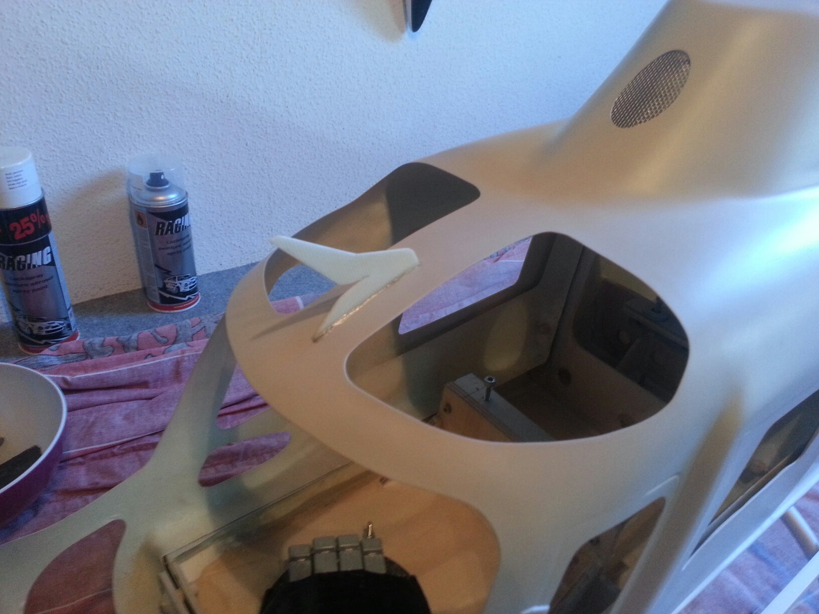

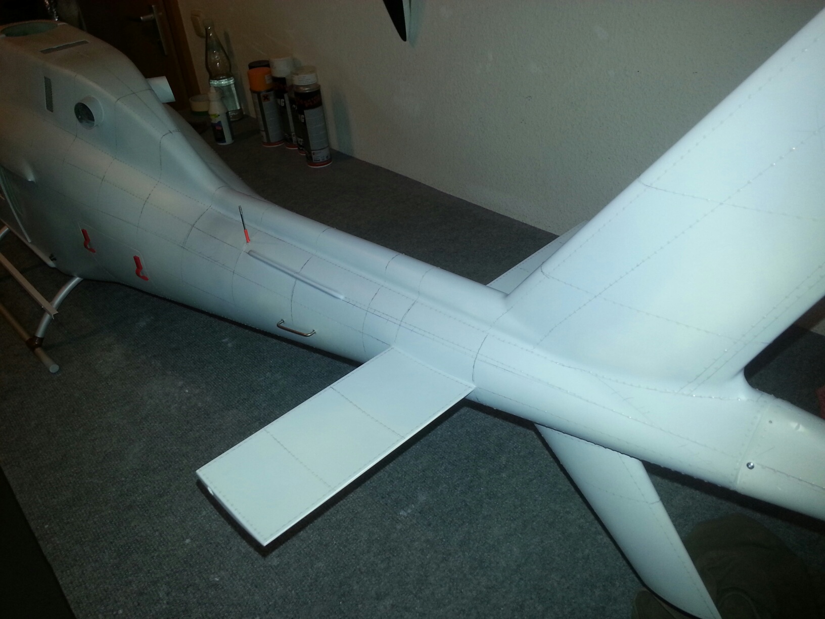

#40 Re: T-Rex 700 in Agusta A119 Koala 2m

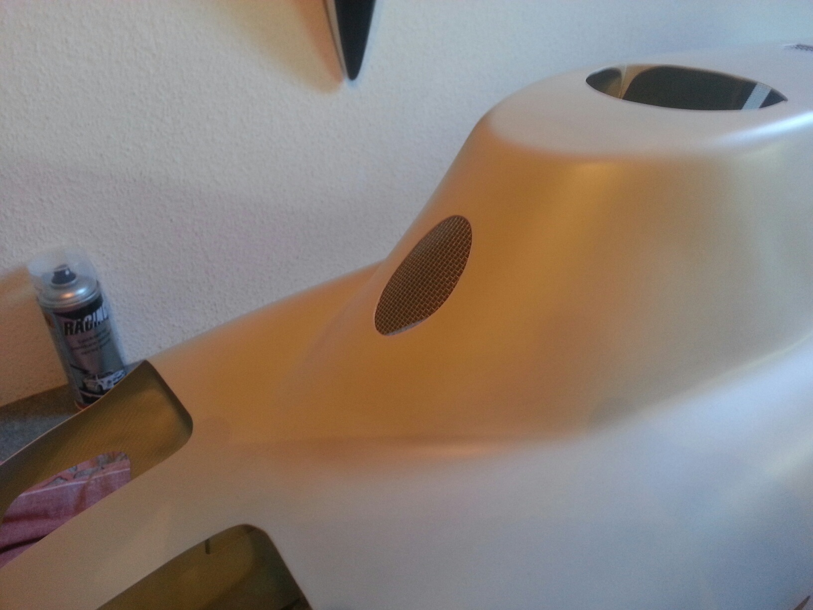

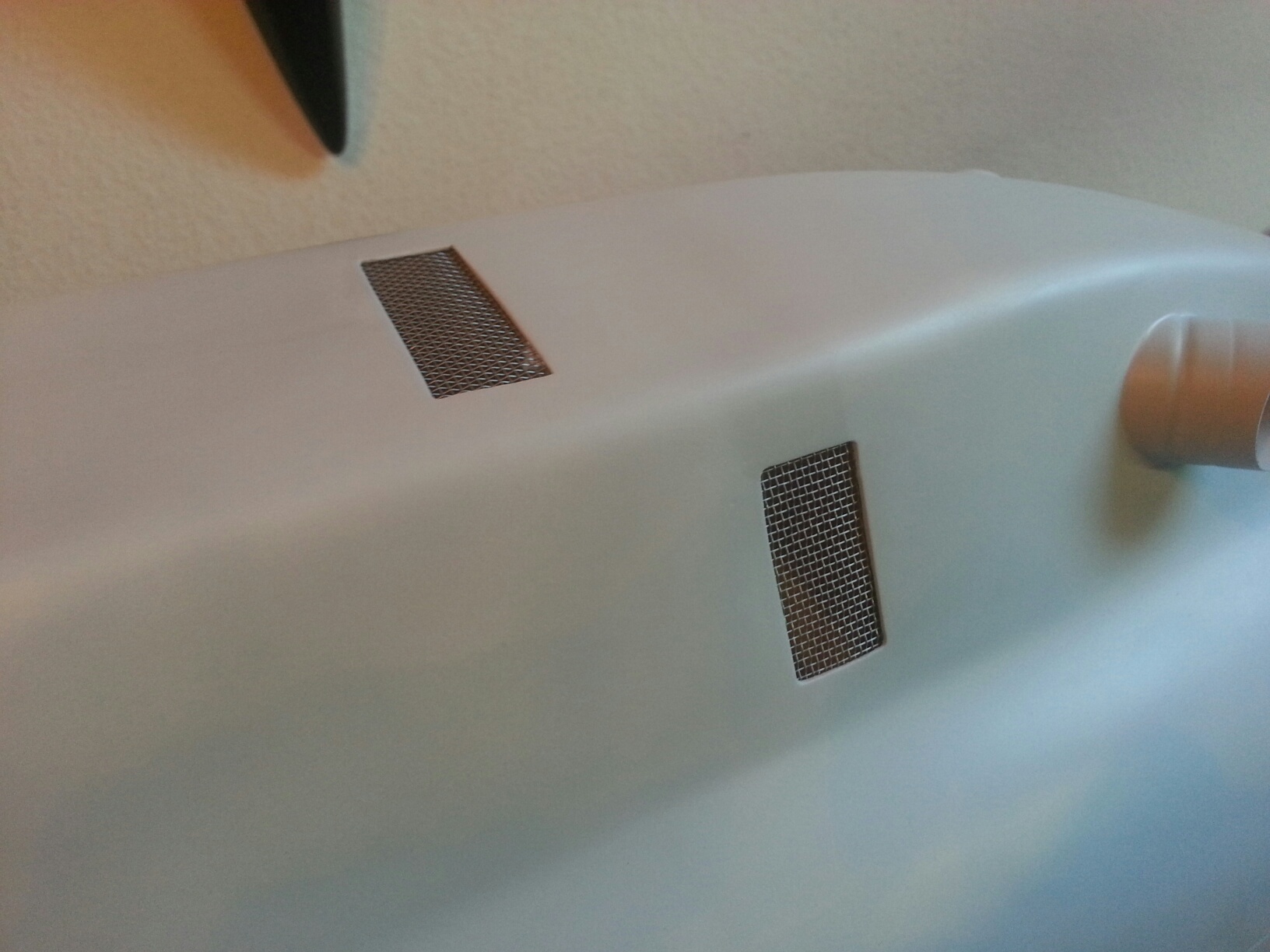

kurzes Update:
Gitter, Halterungen, Cable-Cutter usw. eingeklebt

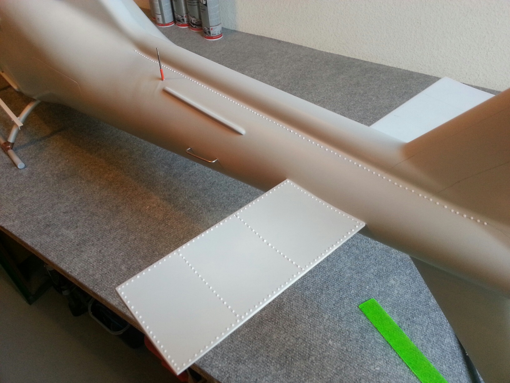

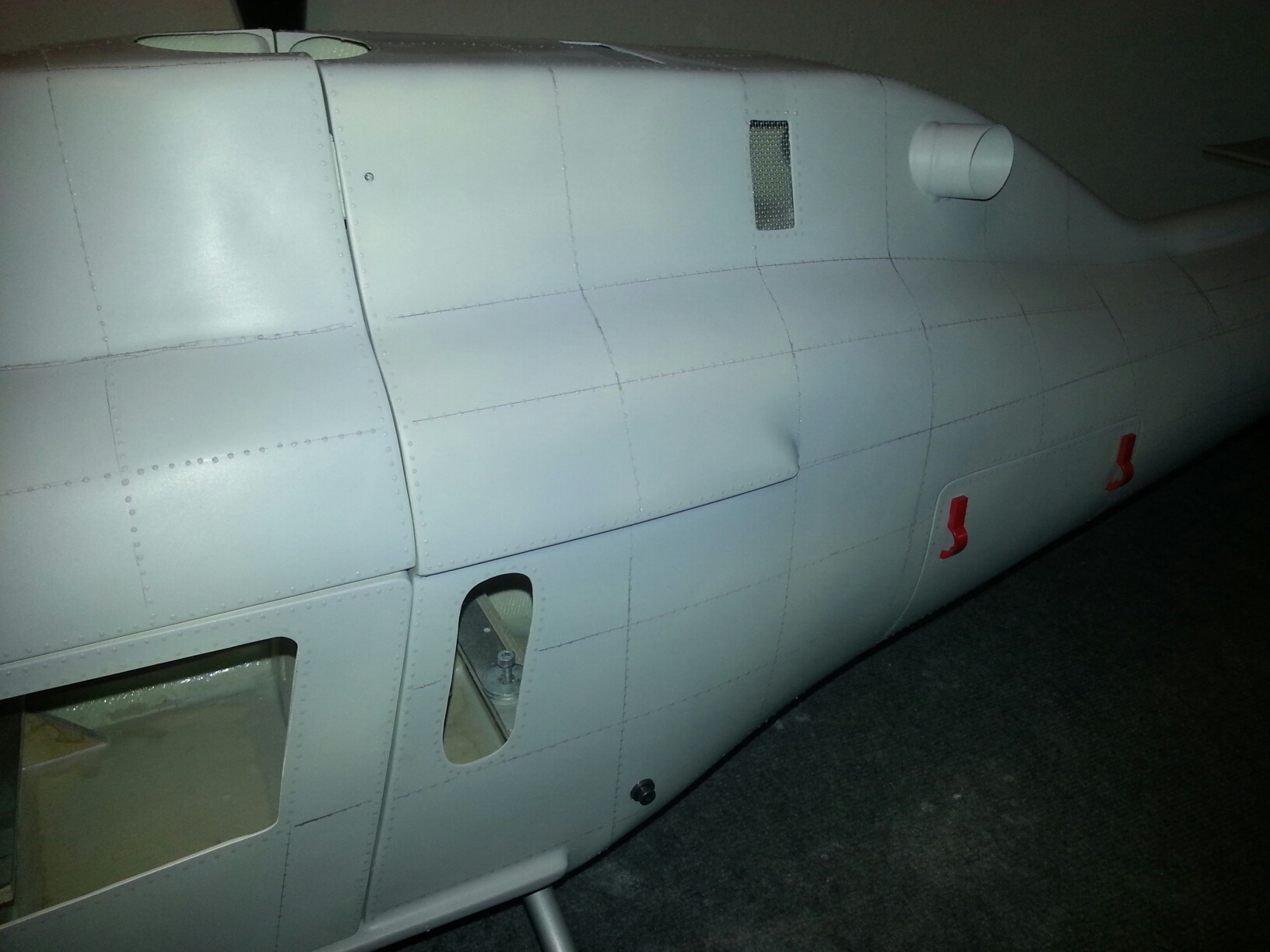

Mal ein kurzer Zwischenstand von der Nieten-Orgie
Heute und morgen werde ich damit noch beschäftigt sein.
Dann kann Lack drauf.
- 20150227_122143_resized.jpg (548.58 KiB) 3597 mal betrachtet
- 20150227_124623_resized.jpg (473.99 KiB) 3598 mal betrachtet
- 20150227_141620_resized.jpg (500.34 KiB) 3595 mal betrachtet
no pain no gain
- Hummerfresse
- Beiträge: 1975
- Registriert: 22.02.2006 13:54:32
- Wohnort: Chiemgau
#42 Re: T-Rex 700 in Agusta A119 Koala 2m

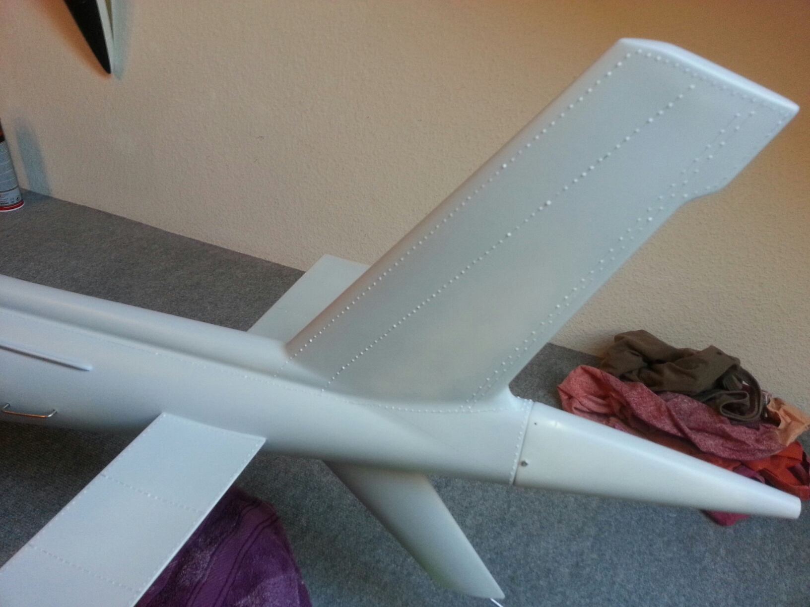

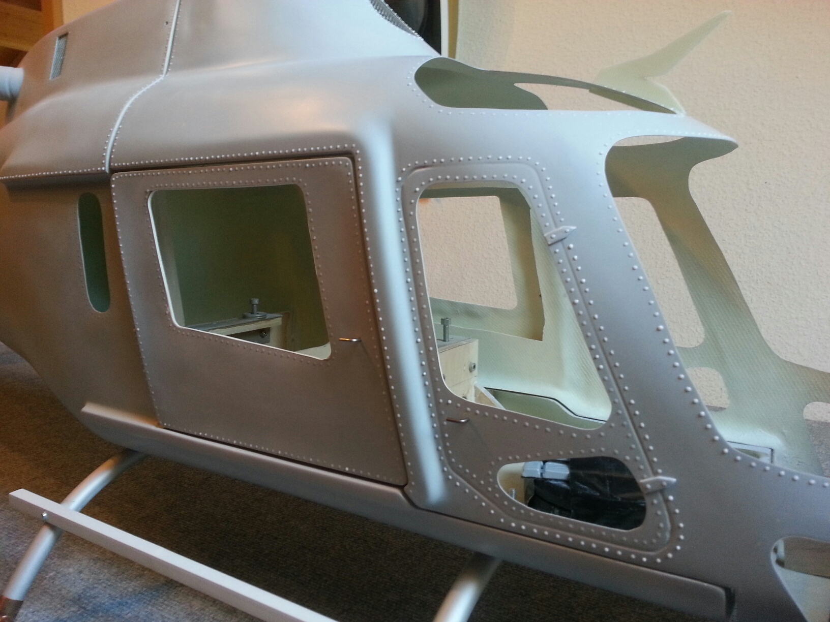

Nieten FERTIG.
Morgen kommt Farbe ins Spiel
- 20150227_184917_resized.jpg (582.6 KiB) 3571 mal betrachtet
- 20150227_185545_resized.jpg (378.99 KiB) 3571 mal betrachtet
- 20150227_185559_resized.jpg (432.45 KiB) 3570 mal betrachtet
no pain no gain

#45 Re: T-Rex 700 in Agusta A119 Koala 2m
Ich zitiere mich mal selbst:Hummerfresse hat geschrieben:Morgen kommt Farbe ins Spiel
Und ich sag nur:seitwaerts hat geschrieben:Bei deinem Tempo wird ja spätestens in zwei Wochen lackiert
Da bist Du doch noch schneller, als ich dachte.
Bei den Nieten ist Dir der Niethammer wohl ein paar Male ausgerutscht
Sieht aber gar nicht verkehrt aus, damit.
Grysze, Volker
