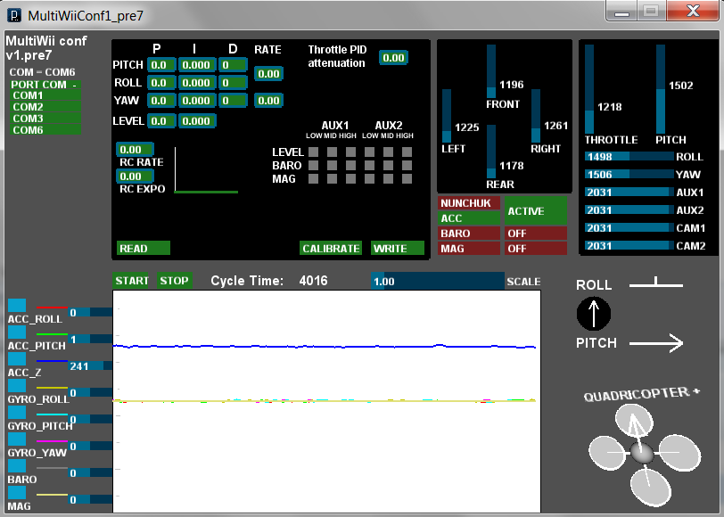

Wenn ich alles richtig verstanden habe , muss ich die Kalibrierung im normal Modus (ohne ACC) vornehmen?!
Wenn ich jedoch dem besagten Modus starte, dann driftet der Copter trotz Mittelstellund aller Senderwege (1500 im GUI) ziehmlich heftig ab, und das direkt nach dem start auch schon.
Ich habe den Kopter zum testen, einfach mal an ein Kabel gehängt das an der Decke befestigt, und los gehts... so kan er mir wenigstens nicht gleich um die Ohren fliegen :P
kann mir jemand mal einen anfangs tipp geben? wäre echt klasse ;)

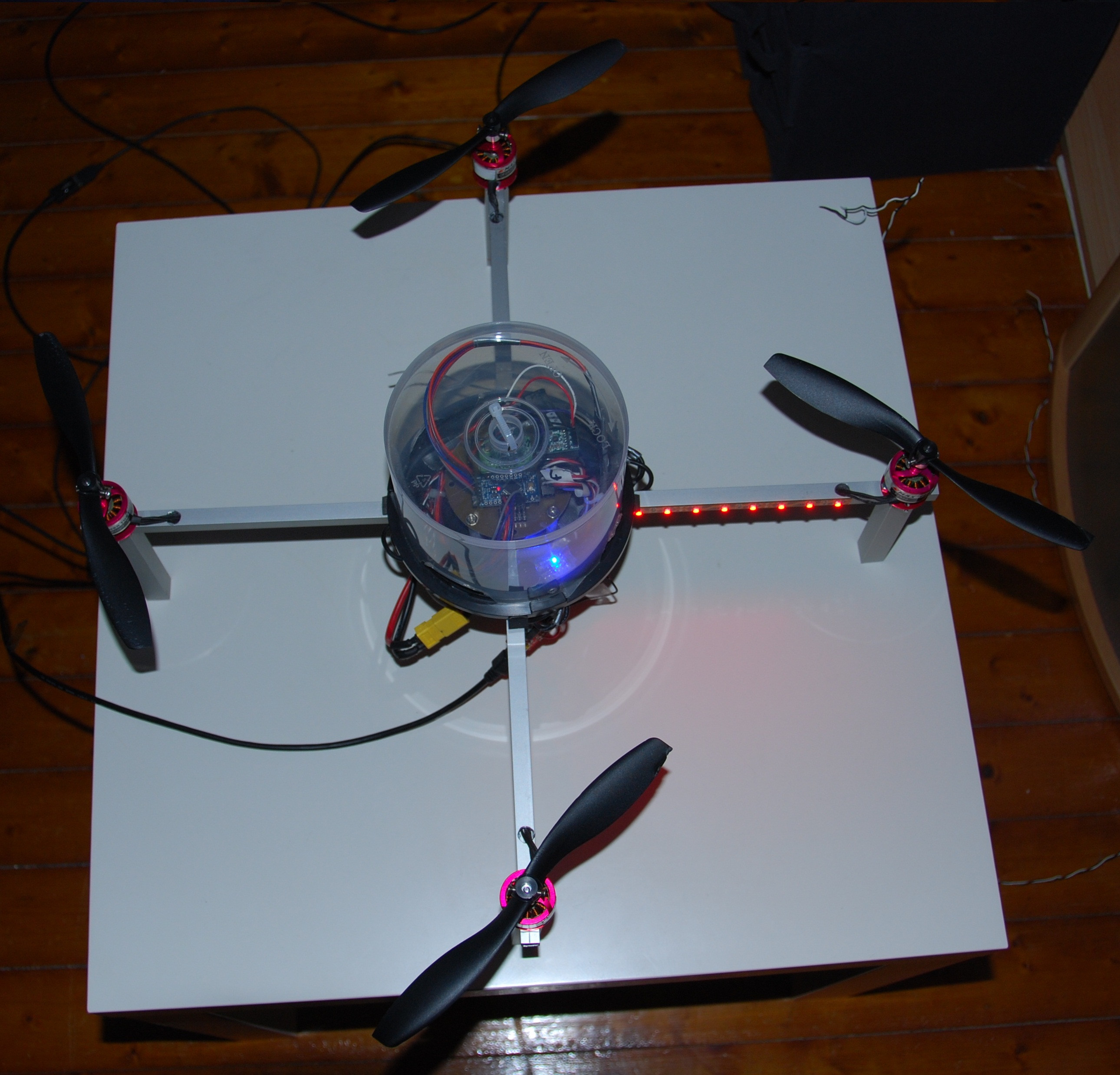

Mein Update des Alu Rahmens von 15 x 15 ist nun endlich fertig.;)
Ich habe jetzt aktuell diese Werte im Konfig Tool, im ACC Mode fliegt er (aber leider noch mit einigem drift)

Jens, wie sehen die Kurven in der GUI aus, wenn du die Motoren startest? Die üblichen Verdächtigen wären Vibrationen von den Motoren/Propellern, die Befestigungen der Sensoren (zu weich oder zu hart) oder Störsignale auf dem I2C.

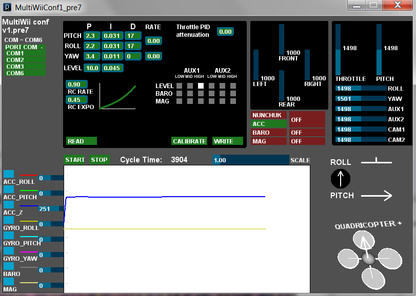

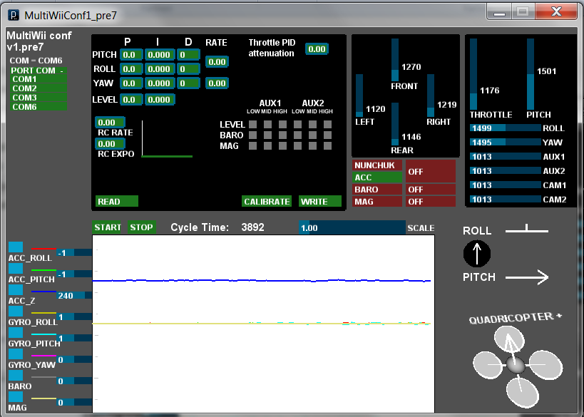

ich hoffe du kannst mit meinen screenshots was anfangen ;)
Jens
Hier mit ACC im Flug (ich habe von oben gegen gehalten.
einmal mit ohne ACC ohne flug

Mmh, nach Vibrationen sieht das nicht aus, wegen dem bisschen Rauschen wird der Quad nicht anfangen abzudriften. Die Nullstellung der Sensoren scheint auch korrekt eingelernt worden zu sein. Hast du schon bisschen an den PID-Parametern herumgespielt?
Ciao, Arnd
