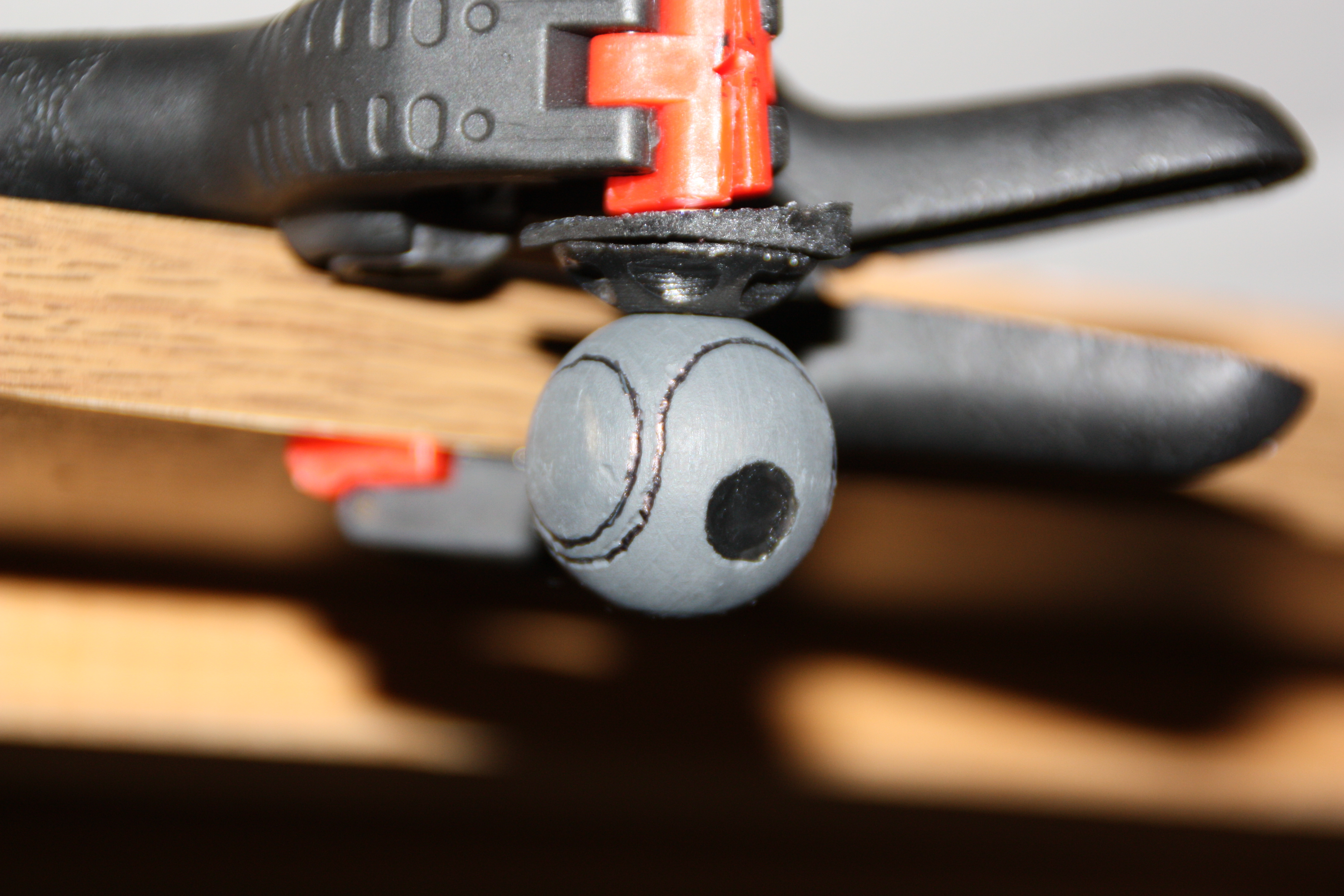

#421 Re: Agusta A109 Coast Guard

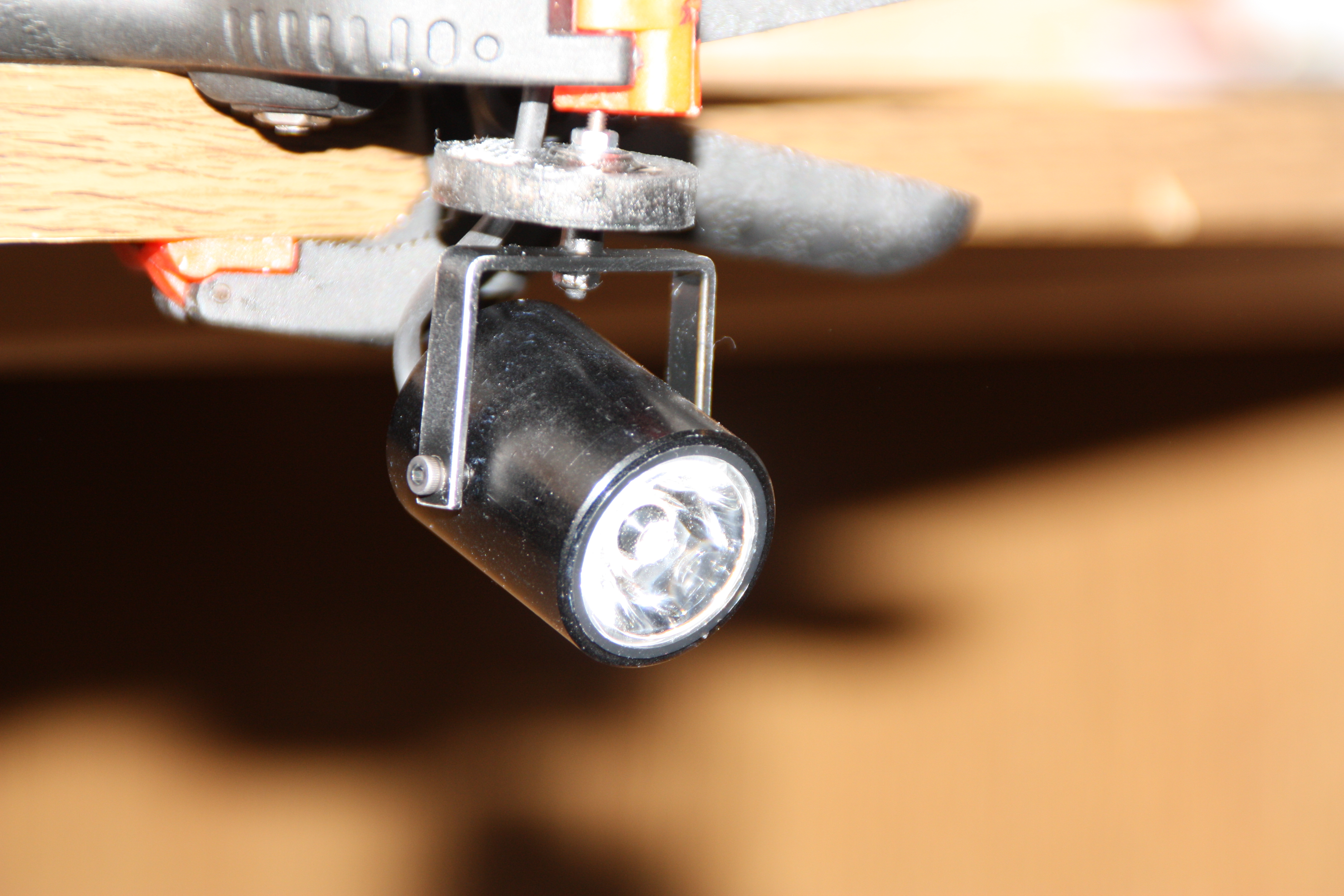

Night Sun und FLIR sind soweit fertig. Der Night- Sun hat einen 3W-Emitter drin und ist drehbar gelagert (wird natürlich auch bewegt). Der FLIR-Turm ist auch drehbar gelagert wird aber vorerst nicht angesteuert.
- Bild 015.jpg (3.44 MiB) 2551 mal betrachtet
- Bild 016.jpg (3.47 MiB) 2551 mal betrachtet

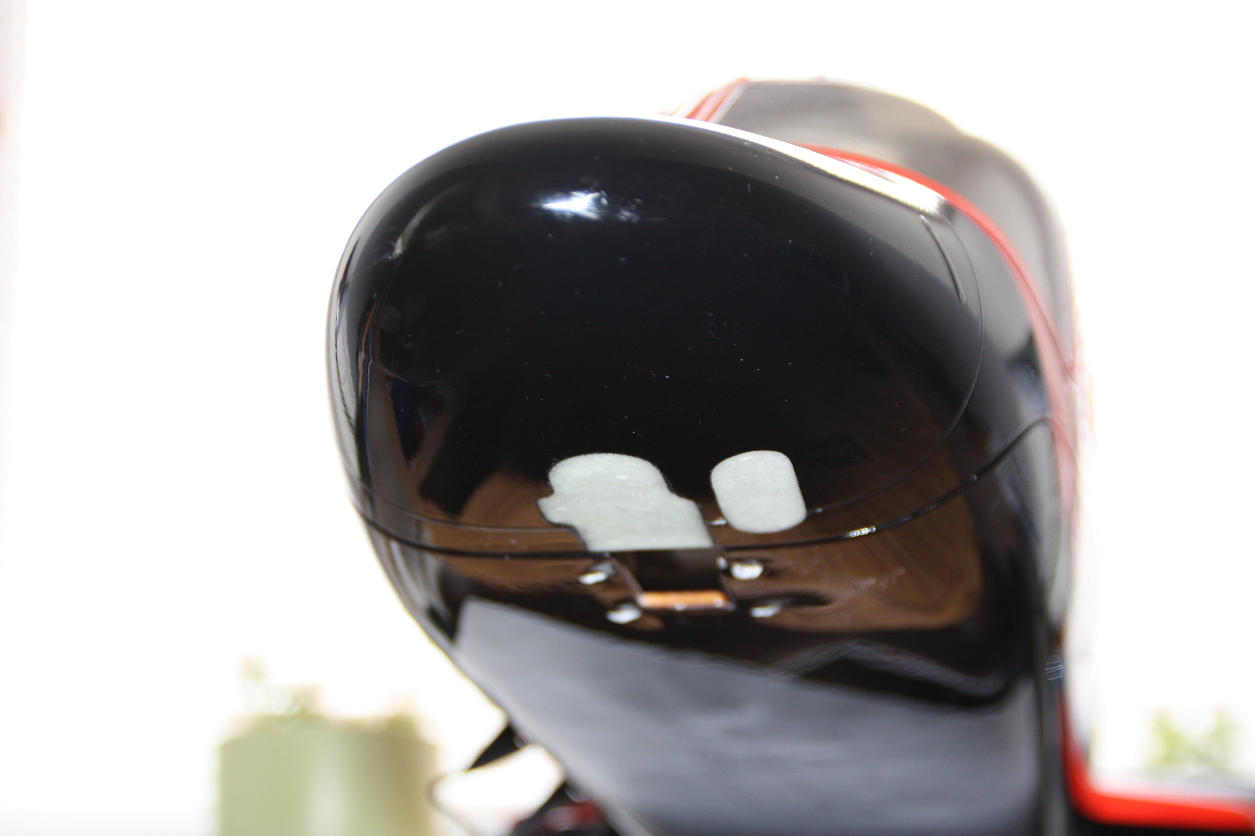

#422 Re: Agusta A109 Coast Guard
Die Öffnungen für Bugfahrwerk und Landescheinwerfer habe ich zulaminiert. Nach dem Lackieren werden dort neue Öffnungen für den FLIR-Turm und das Bugfahrwerk geschnitten. Damit kriege ich dann auch gleich formpassende Fahrwerksklappen.

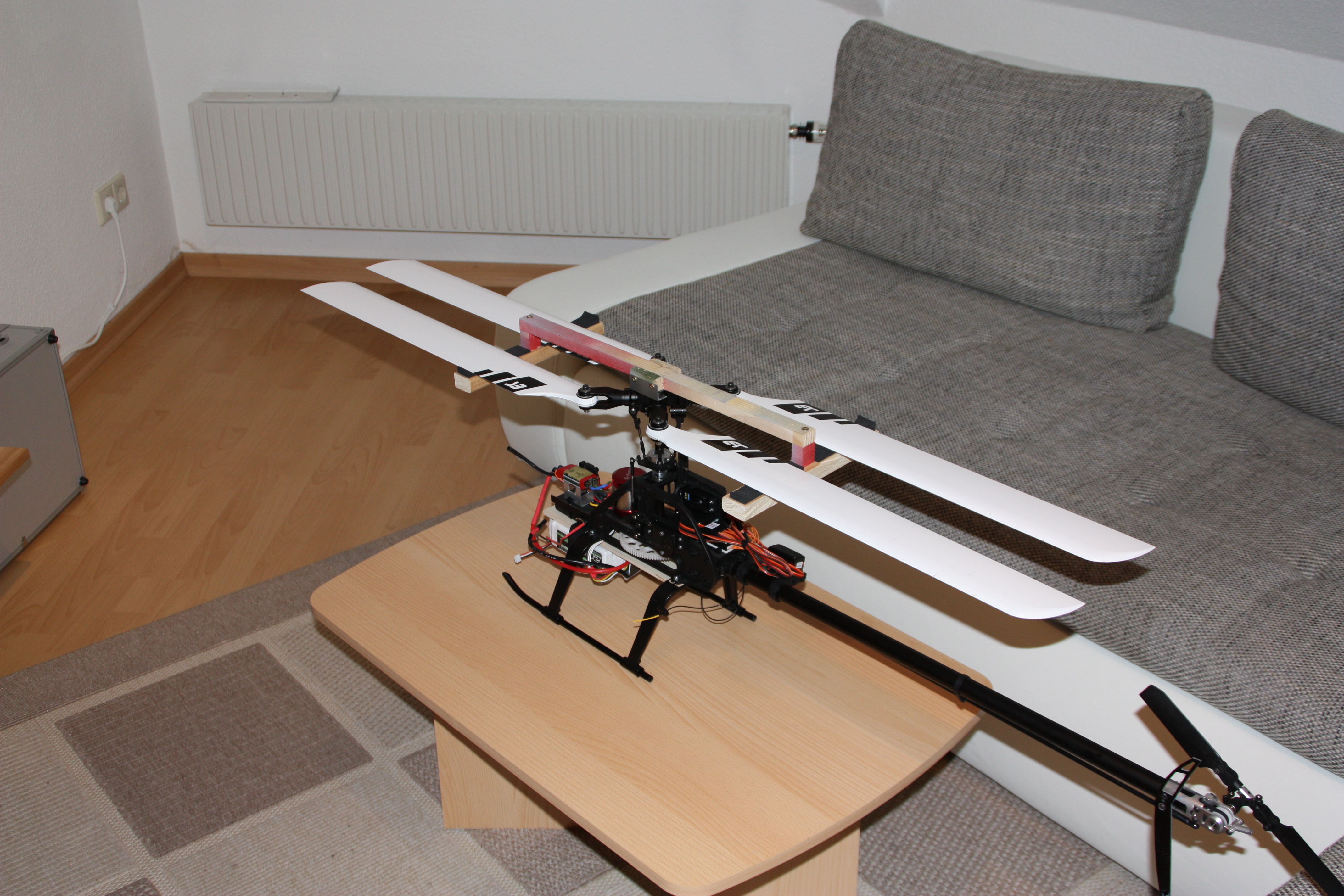

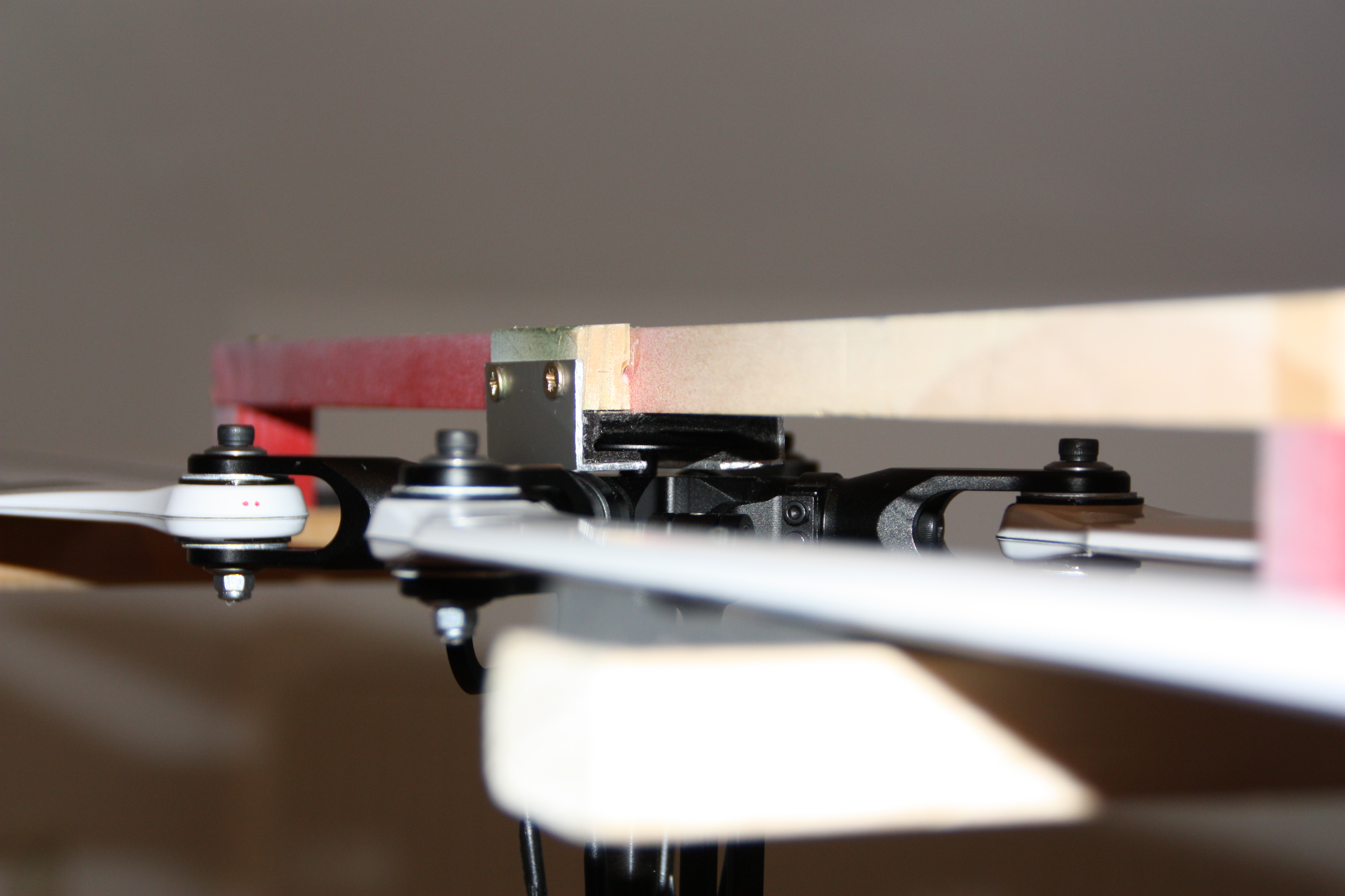

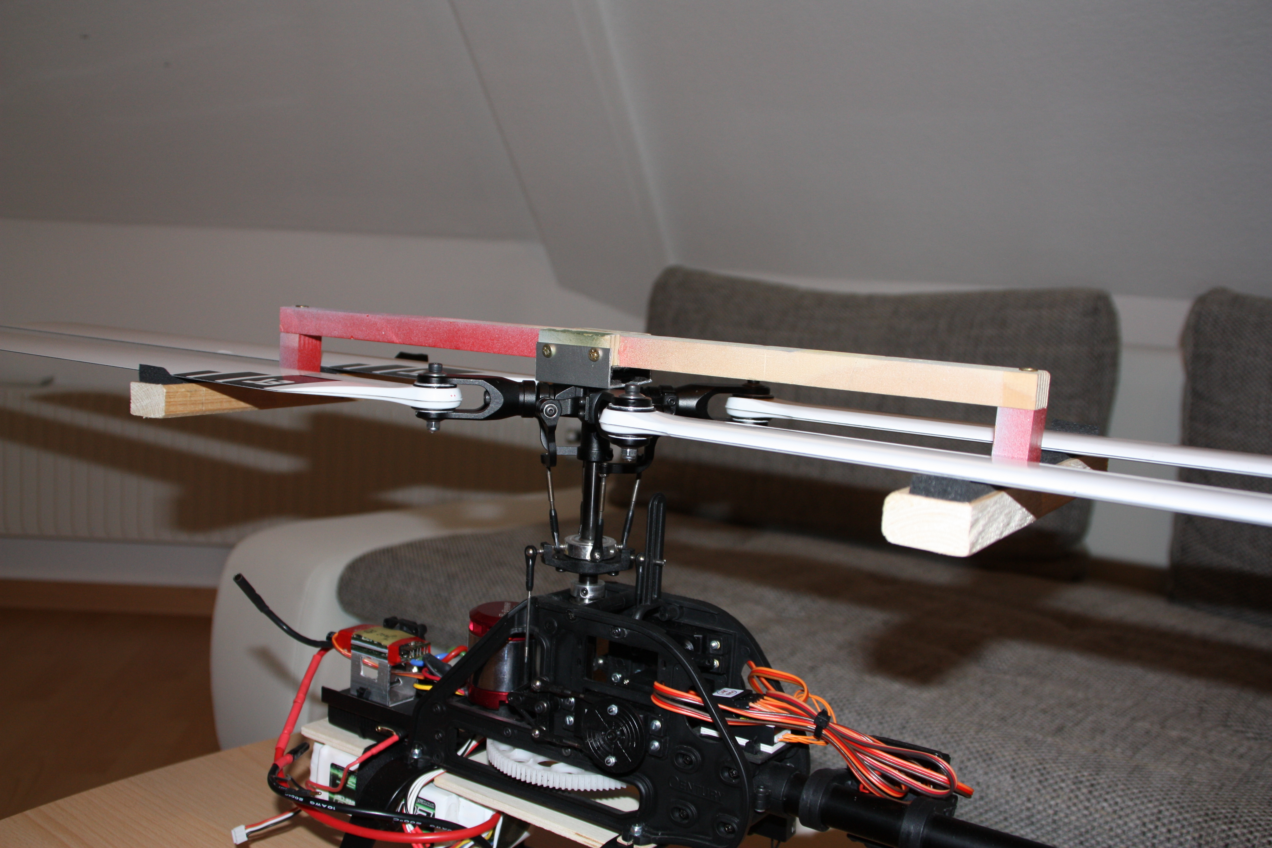

#424 Re: Agusta A109 Coast Guard
Um das Problem mit den Blätten zu umgehen (im ausgeklappten Zustand zu groß für die Tür, im gefalteten Zustand arge Belastungen auf den Gestängen) habe ich mir heute einen 4-Blatt-Caddy gebaut.
Als Angriffspunkt dient der Bremsteller auf dem Rotorkopf und dann werden einfach alle 4 Blätter aufgelegt (2 vorn, 2 hinten). Wenn der Rumpf drum ist, kommt noch eine Verdrehsicherung dran, dann kann ich den Heli am Caddy tragen.

#425 Re: Agusta A109 Coast Guard
Coole Idee mit dem Blattcaddy!
Das muss ich mir für meinen 4-Blatt Kopf auch bauen

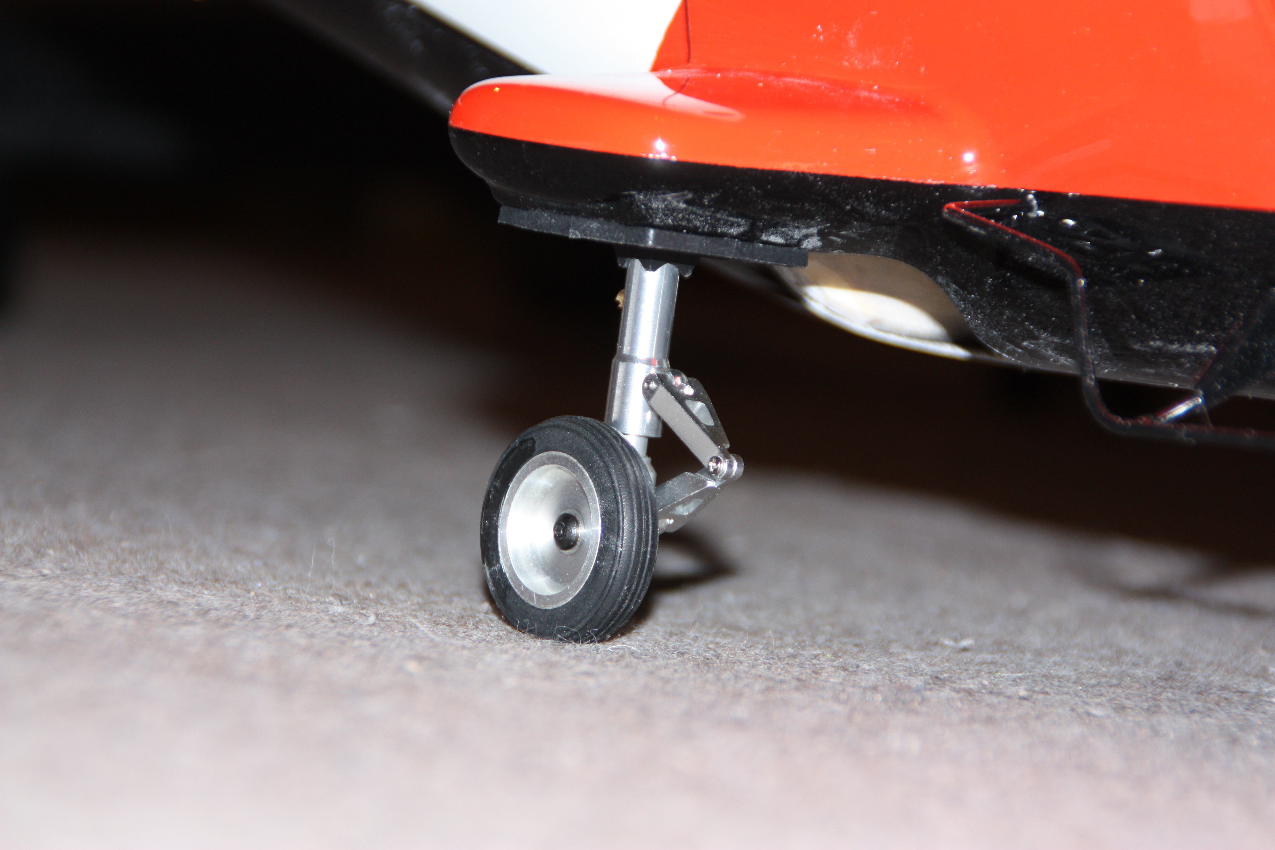

#432 Re: Agusta A109 Coast Guard
Dieses WE habe ich die Fahrwerksaufnahmen des Rumpfs so umgearbeitet, dass das HK-Fahrwerk reinpasst. Ist jetzt im Stand ca. 1 cm höher als das Drahtfahrwerk, was auch eher der Original-Optik nahe kommt.
Fürs Bugfahrwerk muss ich noch bissl basteln.

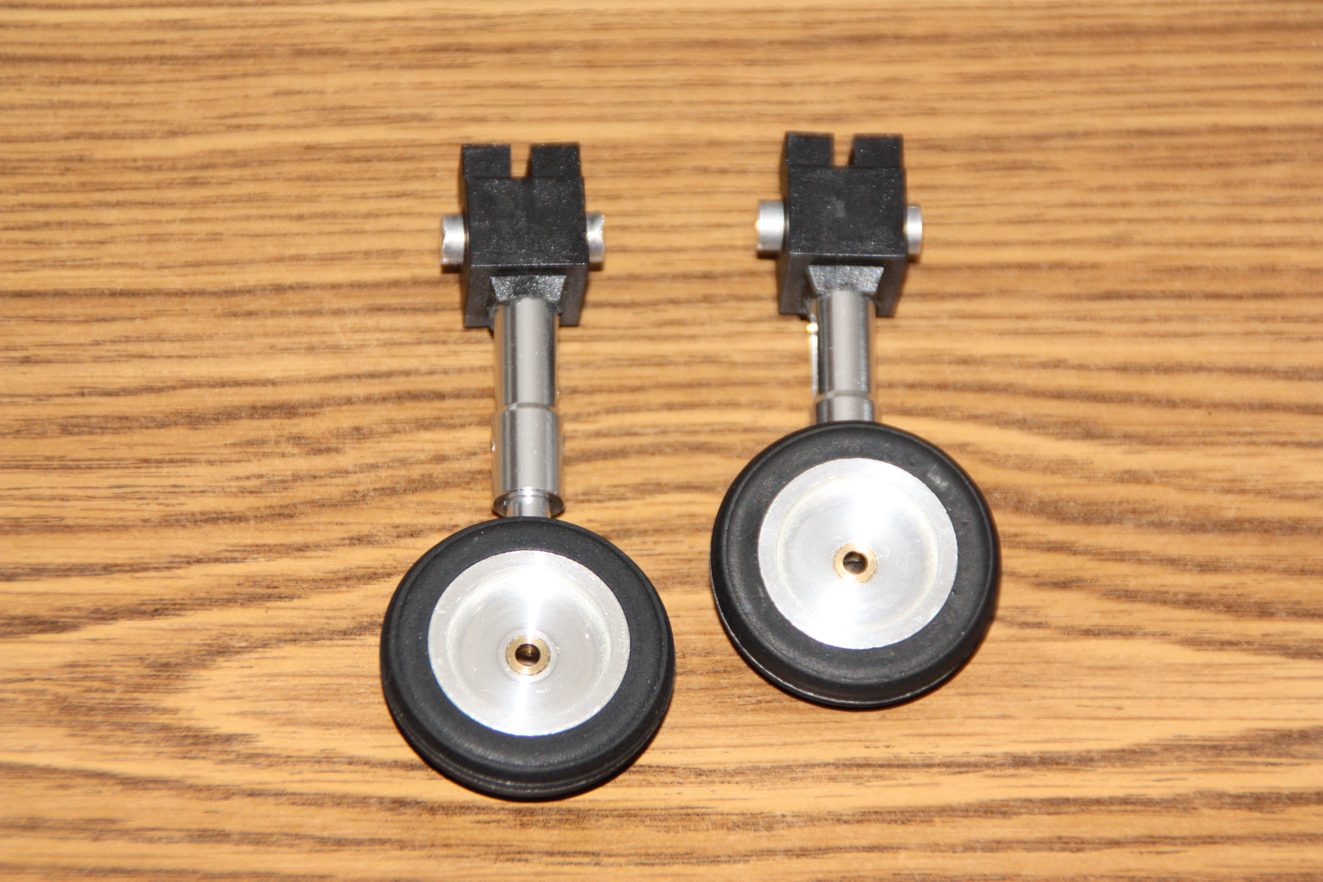

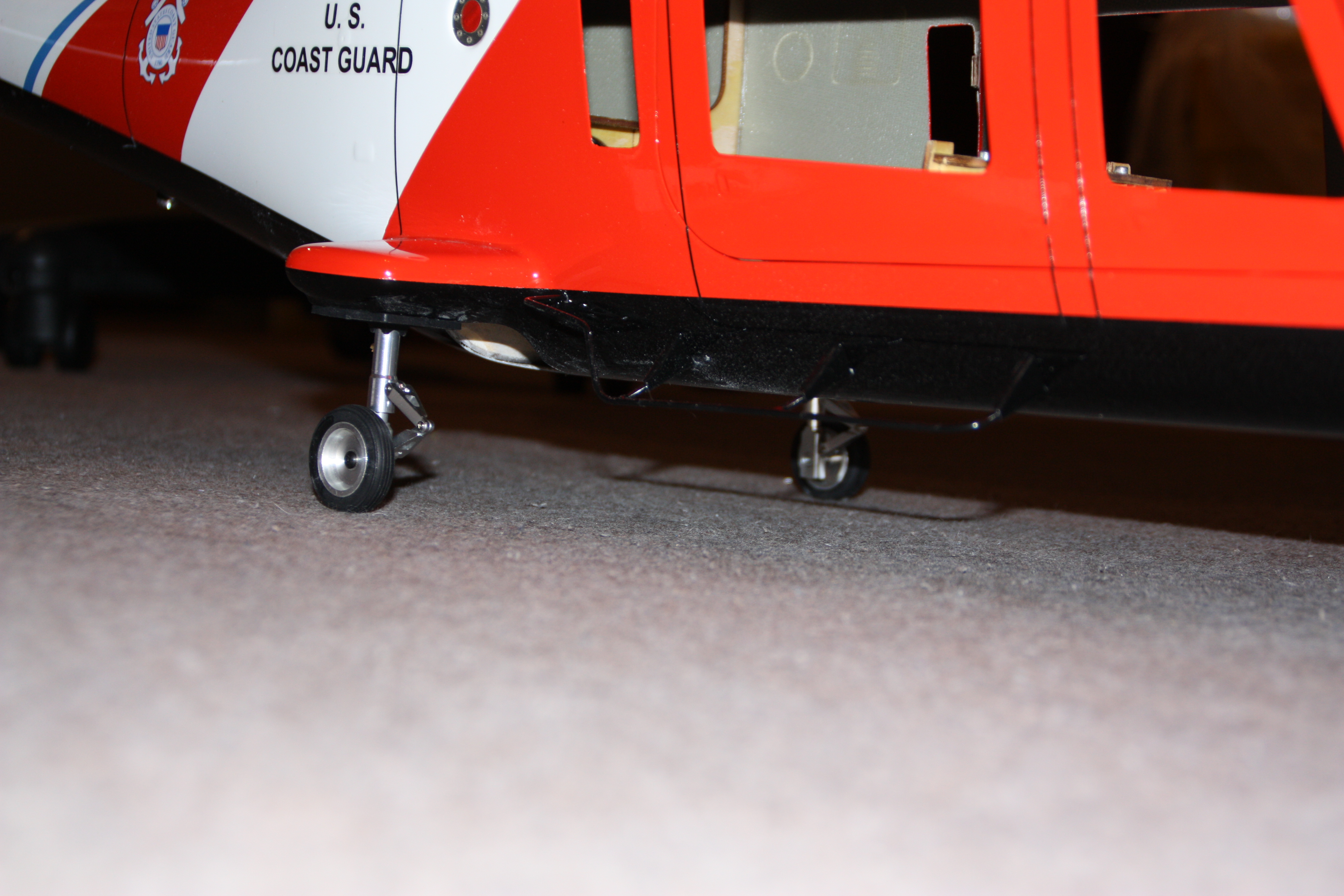

#433 Re: Agusta A109 Coast Guard
Das Hauptfahrwerk ist fertig.
- Bild 001.jpg (3.43 MiB) 2296 mal betrachtet
- Bild 002.jpg (3.39 MiB) 2295 mal betrachtet

#434 Re: Agusta A109 Coast Guard
Sieht klasse aus!
Hast du dir die ... öhm..., wie heißen die Dinger eigentlich, selber gefräst?
Jürgen
Jürgen
Futaba T8FG 2.4GHz
Futaba T8FG 2.4GHz
#435 Re: Agusta A109 Coast Guard
Nö...sind Fahrwerke von HK
http://www.hobbyking.com/hobbyking/stor ... duct=19430
Müssen natürlich etwas umgearbeitet werden.
