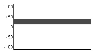

Da ich eine Graupner Funke habe stellte sich mir gestern die Frage wie ich da 65% abbilde.
Wenn ich mir den Gas Graph so anschaue kann ich da von -100 bis +100 gehen , dürften dann 65% also -35 sein oder ?
65% Öffnung ist an der Graupner Funke +30

um 65% Regleröffnung an der Graupner-Funke zu bekommen musst du 65% * 2 = 130 - 100 = +30 (Wert in der Graupner-Funke).
Durch den Bereich -100 bis +100 hast du bei 0 in der Funke 50% am Regler.

Nein, 0 bei Graupner ist 50 % bei anderen - nämlich 50 % Geberweg = 50 % Regleröffnung. Du mußt also auf + 30 % ( ensprechend 15 % über Mitte, das sind bei 0 bis + 100 für Graupner eben + 30 % ).
