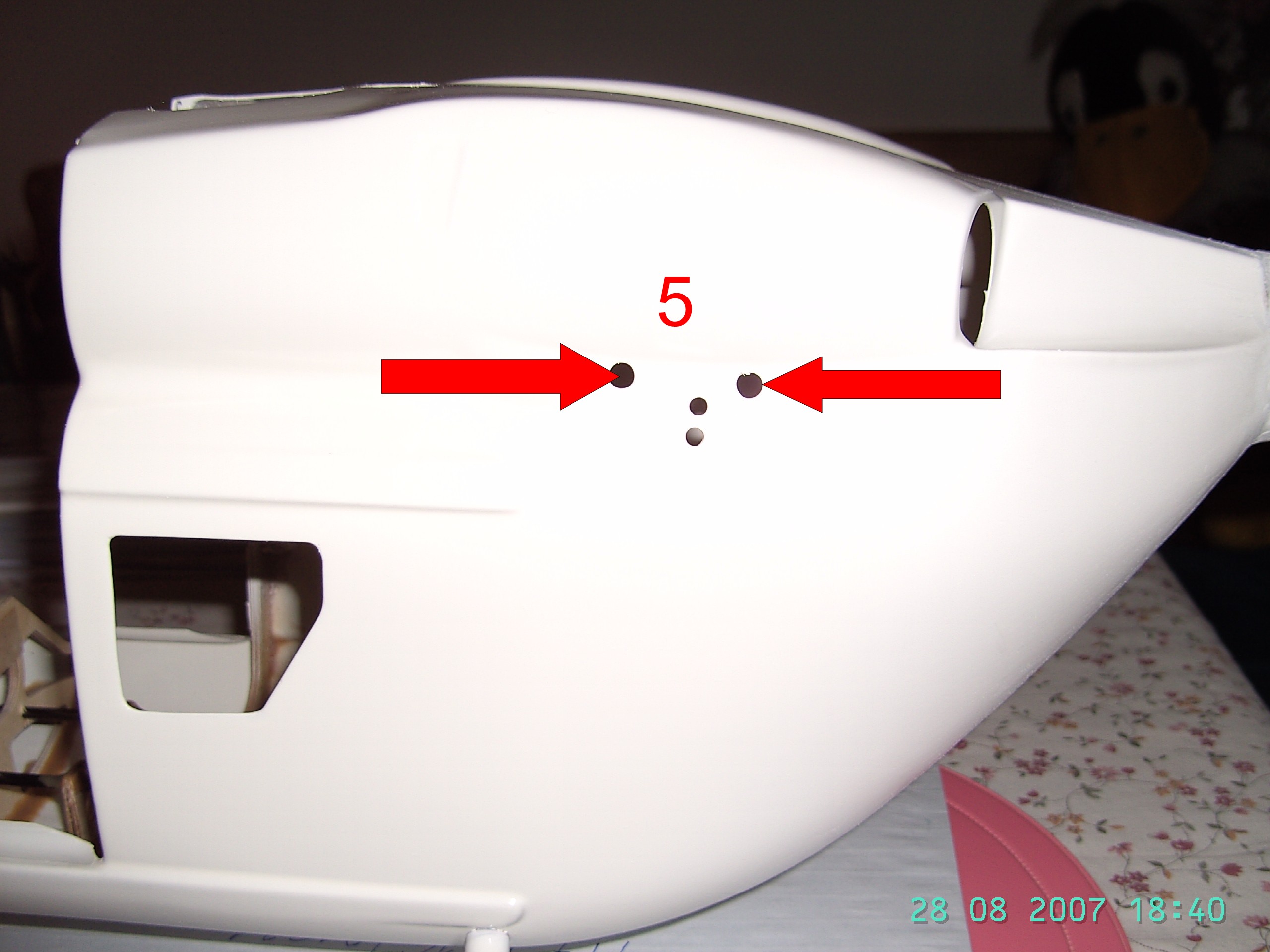

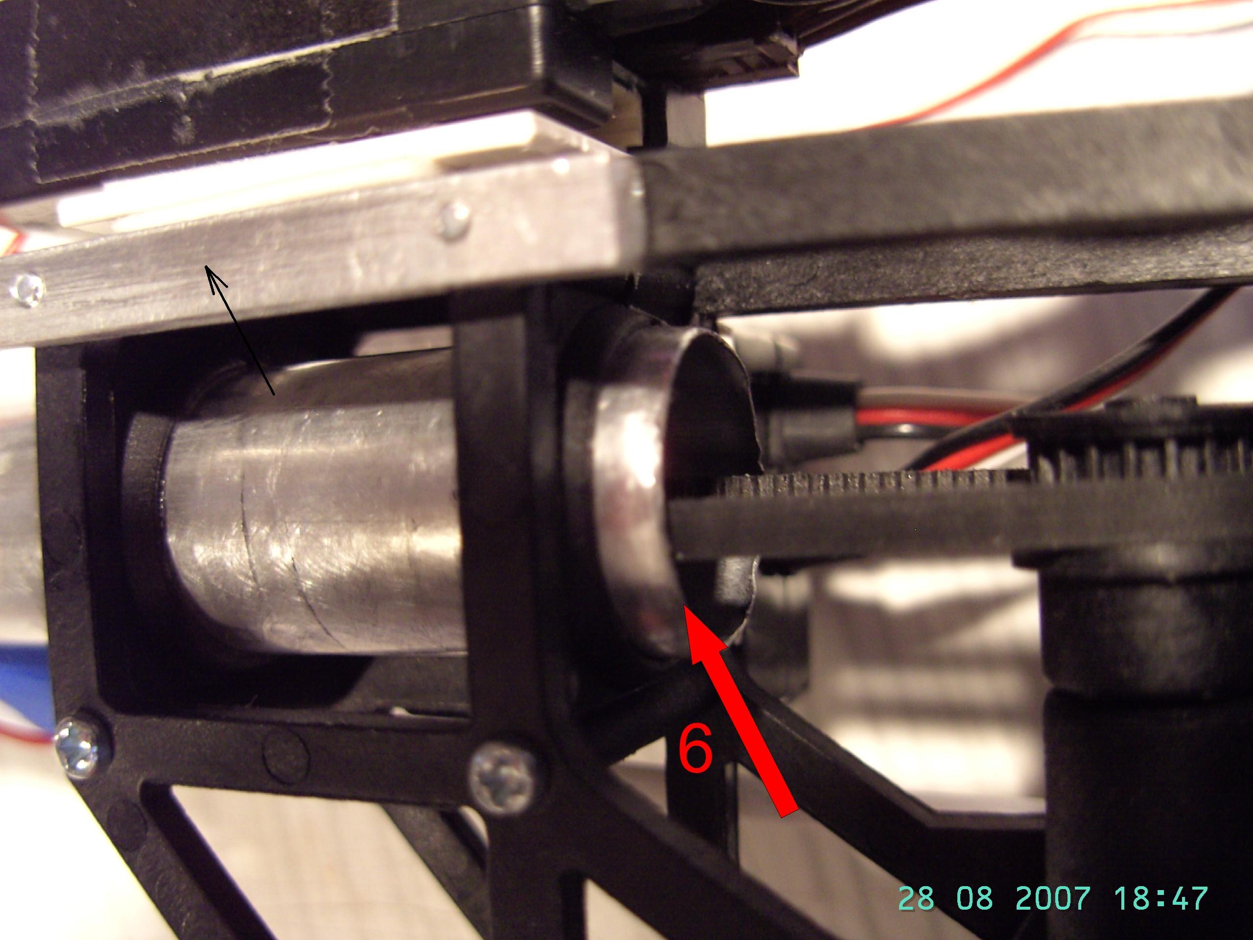

hier sind zwei Bilder ,Befestigung Chassis mit Heckrohr.
Die zwei Muttern habe ich mit einem Flach Alu ersetzt weil du kommst zu denen Meutern nicht rein.
Und in Rumpf zwei Bohrungen gemacht für einen langen Schraubenzieher.
Die Bohrungen kannst du zu machen mit irgend eine Blende.
Die Bilder sind von BK aber es ist das gleiches.

Hi Pavel. In der Bo ist kein Heckrohr drin. Das Servo sitzt auf einem kleinen Stück Heckrohr, zum Heck hinter führt dann nur der Riemen und ein Bowdenzug für die Anlenkung. D.h. ich muss nicht am Chassis die Riemenspannung einstellen. Diese werde ich Heckgehäuse einstellen, so dass ich nicht mehr in den Rumpf rein muss.
Die Lösung gefällt mir ganz gut so, da ich diese Fummelei im Rumpf dann nicht habe.

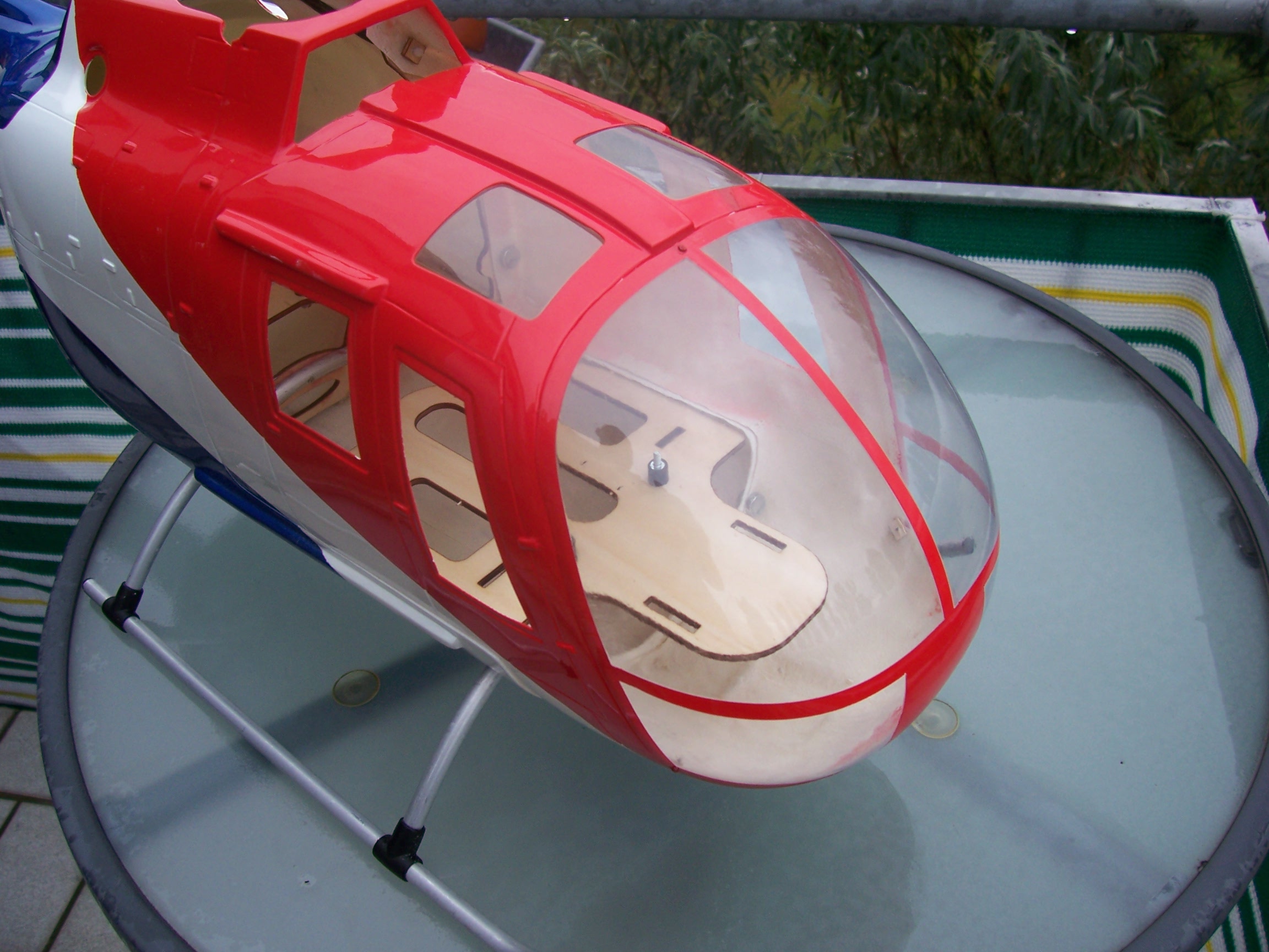

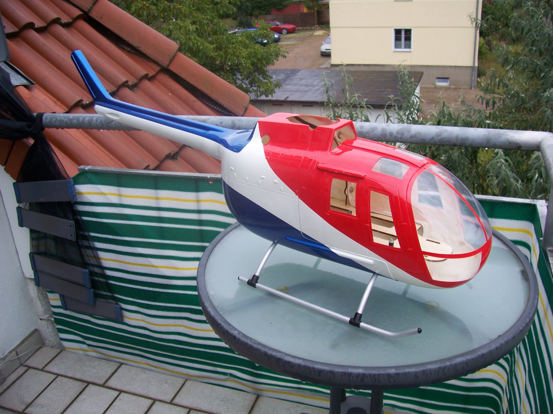

EagleClaw hat geschrieben:Dann gehts an die Haubenbefestigung.

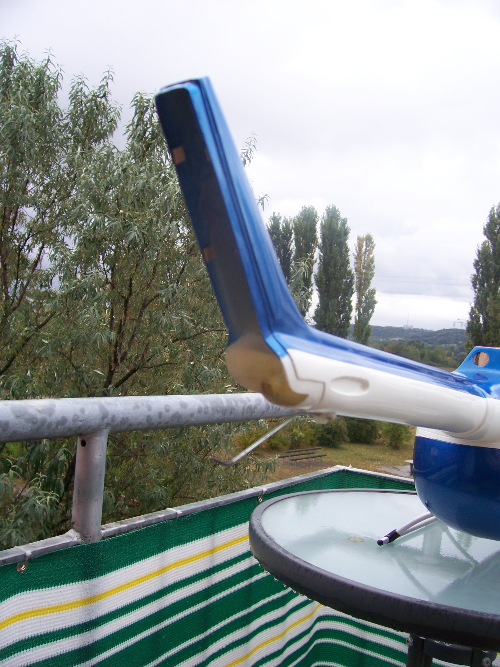

Die ist heute fertig geworden. Gehalten wird die Haube von 4 großen Neodym-Magneten und zwei Stiften. Hab dann auch gleich die Scheiben eingeklebt (Front- und Dachscheiben). Die Seitenscheiben bleiben erstmal draußen, damit ich schauen kann, was die Hitze-Entwicklung macht. Einkleben geht dann immer noch.
Die Kufenbügel habe ich nochmal ausgerichtet und die Adapter sowie Kufenrohre montiert. Die Adapter sind mit Epoxy an die Büdel geklebt und die Rohr mit je einem Stift gesichert.
Bild 001.jpg (812.25 KiB) 1381 mal betrachtet
Bild 007.jpg (537.9 KiB) 1383 mal betrachtet
Des Weiteren ist der Hecksporn dran und im Heck sind die Verschraubungspunkte mit Holz hinterklebt.
Bild 003.jpg (829.83 KiB) 1383 mal betrachtet
Bild 006.jpg (513.83 KiB) 1382 mal betrachtet

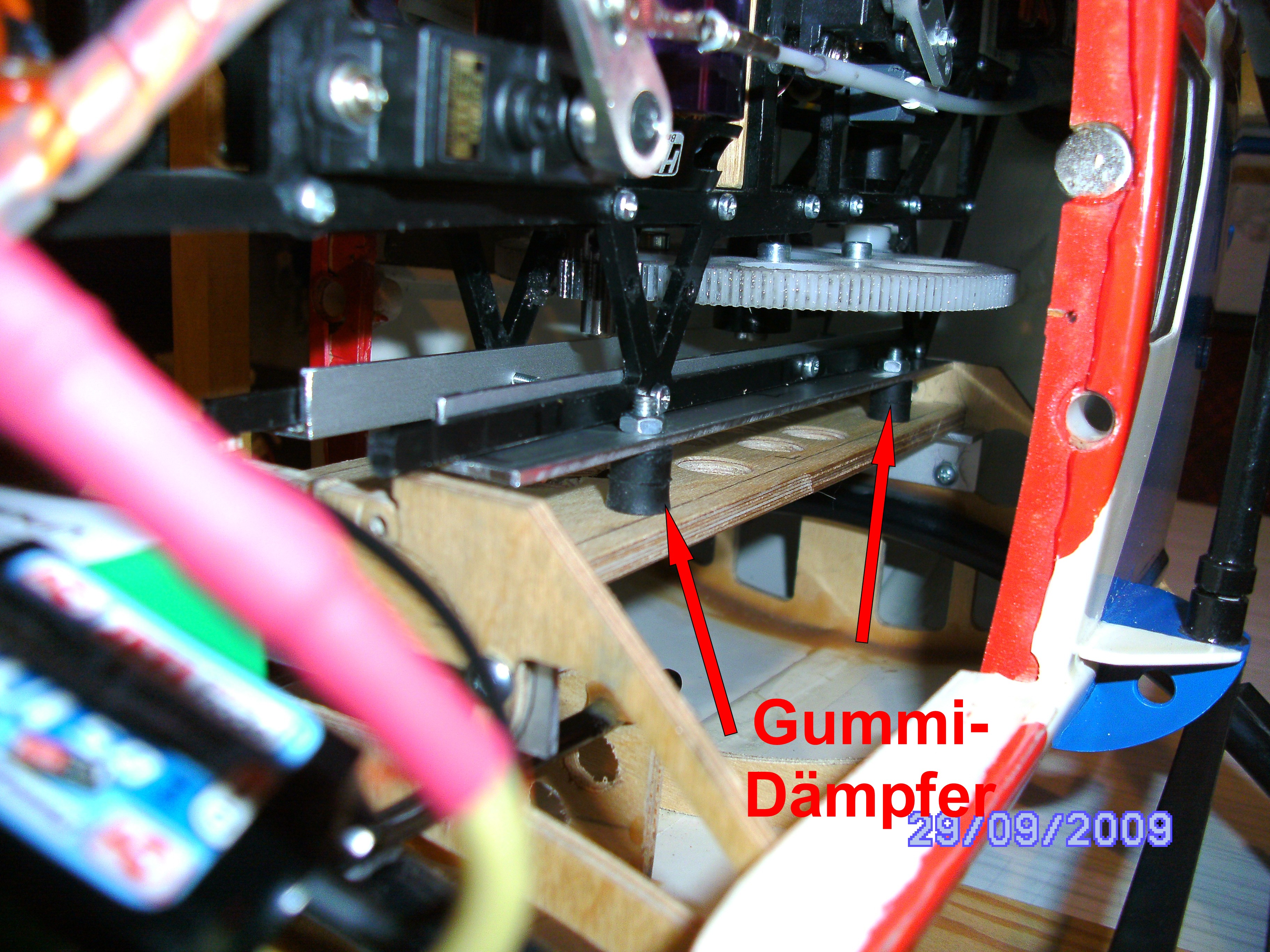

#57 Re: Bo-105 Red Bull
Beitrag von Pavel »
Hi ,

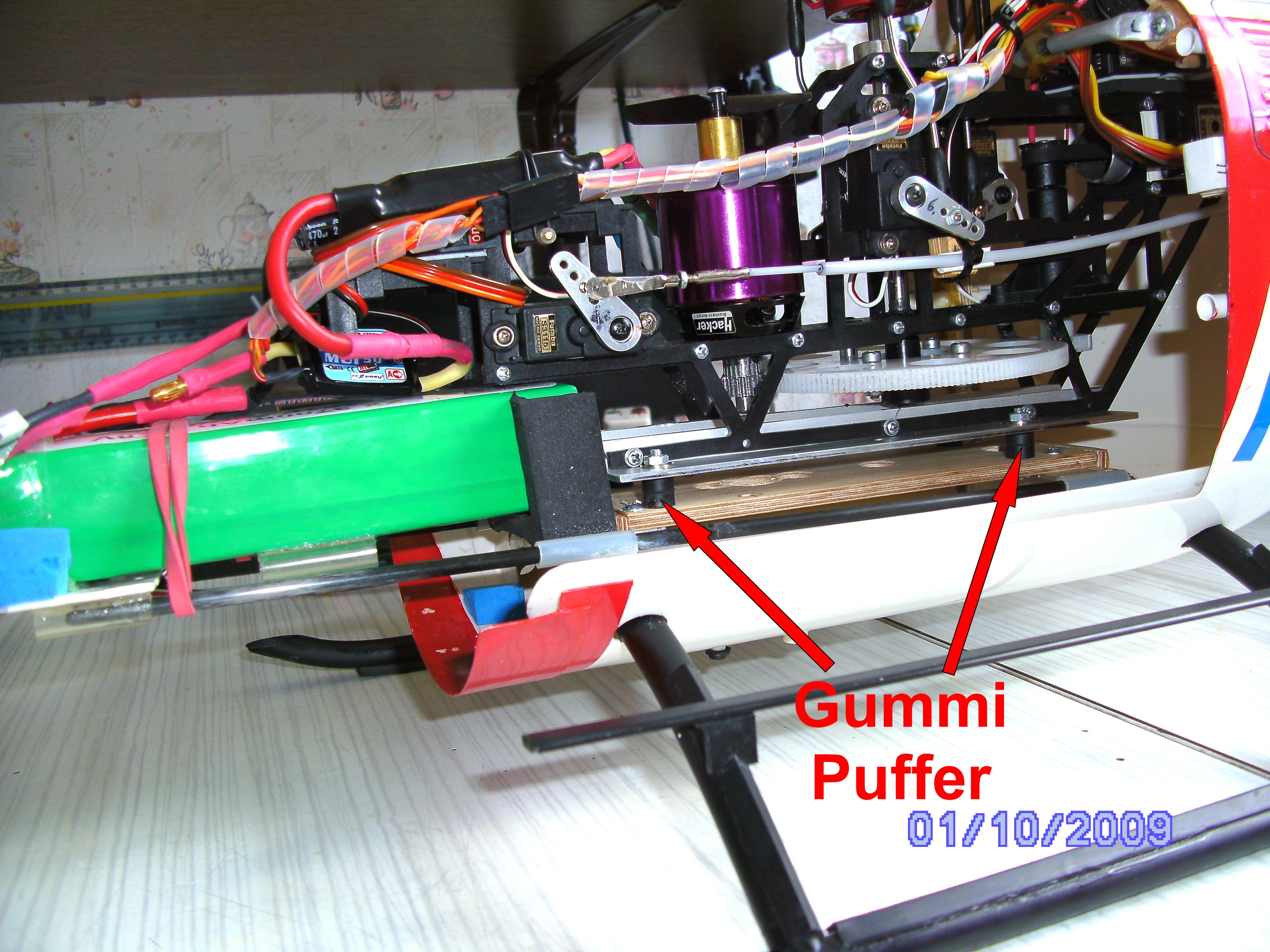

Und BO - 105 ist auch bestückt mit die Gummi Puffer .
Alleine das hochfahren und runterfahren von Rotoren ist unterschied wie Tag und Nacht .
So gut wie keine Vibrationen .

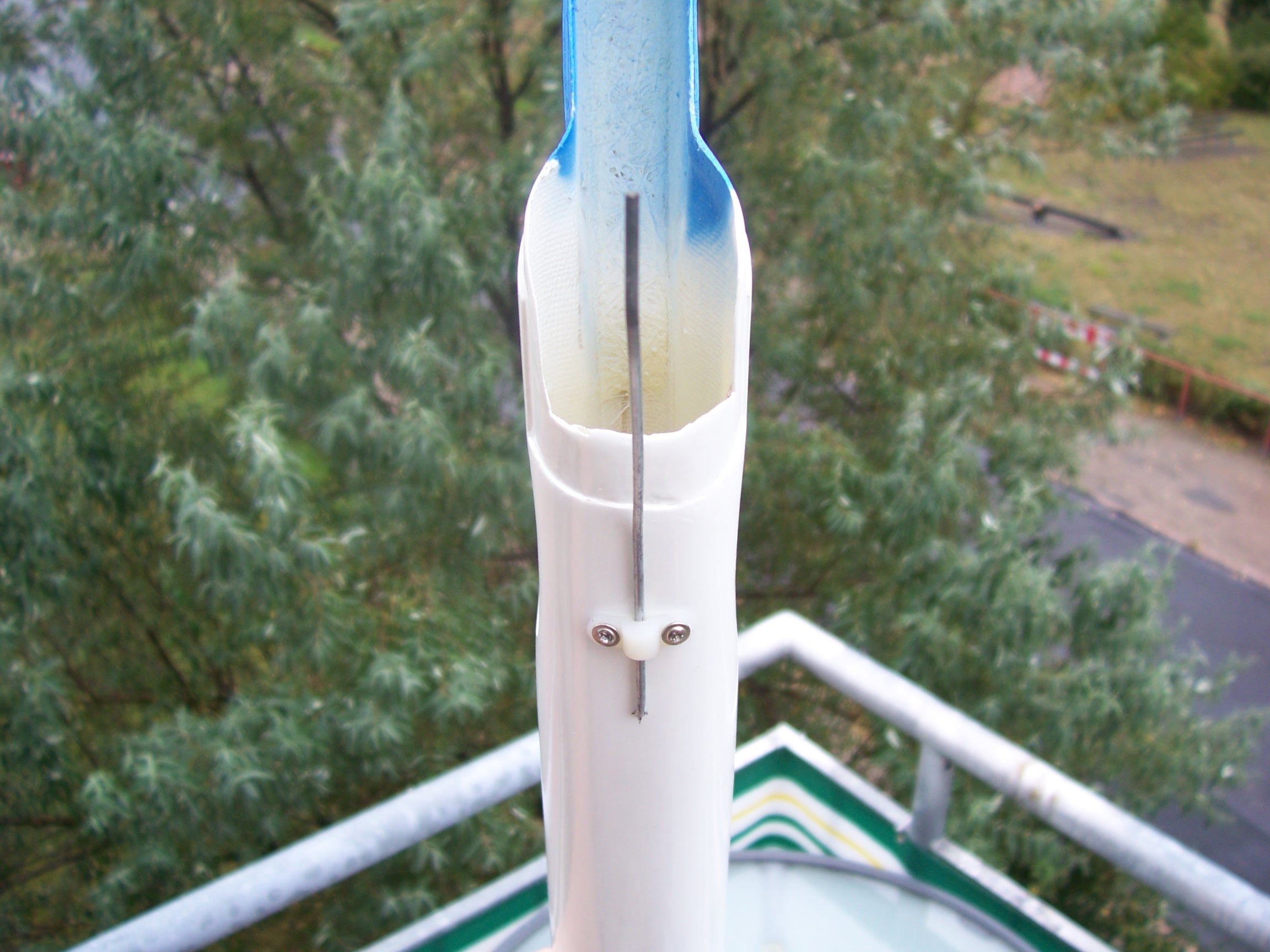

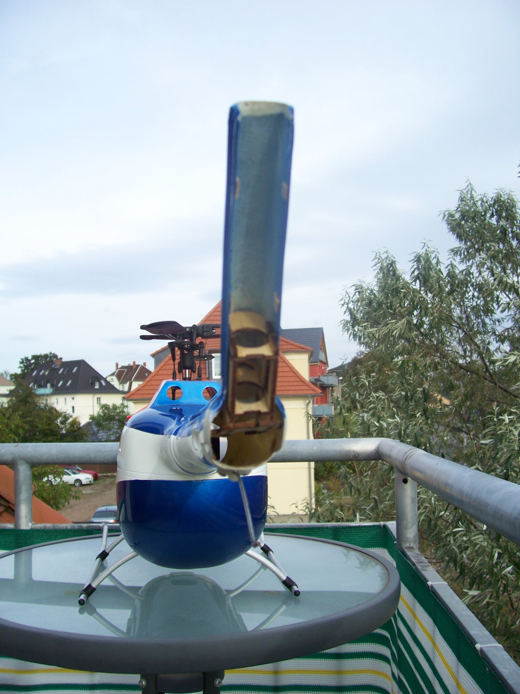

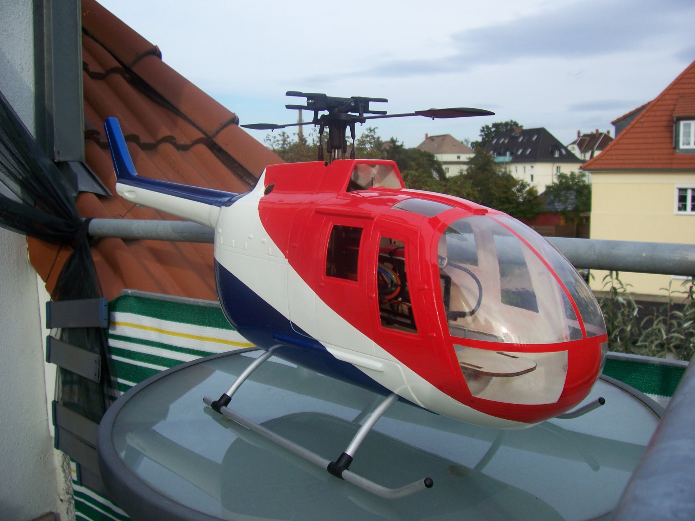

Heute ist wieder was geworden.
Ich habe die Heckhöherlegung einlaminiert und den Rumpf für das Heckgehäuse geöffnet.
Bild 004.jpg (588.86 KiB) 1214 mal betrachtet
Und ich habe heute die Mechanik neu aufgebaut (bzw. bin noch dabei). Da bei meinem letzten Flug ja ein Kugelkopf gerissen ist, was wahrscheinlich der Auslöser für den Crash war, habe ich sämtliche Kugelköpfe getauscht. Alle Wellen sind ebenfalls neu. Ich habe die Mechanik auch nochmal genauer im Rumpf positioniert und die Position des Heckrotors vermessen.
