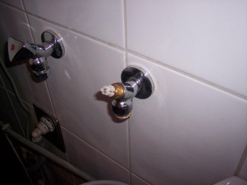

#56 Re: Waschmaschine - kaputt?
So sieht der Hahn aus, wenn der Griff ab ist:
Von unten merke ich, wenn ich mit dem Finger reingehe, einen Widerstand, der sich nicht verändert, wenn ich am Hahn drehe.
Kann/sollte ich da jetzt noch weiter suchen?
Erwartet mich da irgendwo nen Linksgewinde, oder muss ich wirklich mit "Schmackes" ran?
Agrumi
Beiträge: 7861
#57 Re: Waschmaschine - kaputt?
Beitrag von Agrumi »
tracer hat geschrieben:Kann/sollte ich da jetzt noch weiter suchen?
am einfachsten wäre es natürlich morgen im baumarkt nen neuen hahn zu kaufen, 10.- euro und die sache ist vergesssen. :wink:
#58 Re: Waschmaschine - kaputt?
Beitrag von helihopper »
Agrumi hat geschrieben:eigentlich sollte im überwurf vom WaMa schlauch ein kleines filterchen sitzen.
helihopper hat geschrieben:Kannst Du auch einfach mal den Schlauch vom Hahn abmachen und das Sieb im Zulaufschlauch reinigen.
Moderne Geräteanschlüsse haben eine integrierte Schlauchplatzsicherung.
Da kommt Wasser nur, wenn ein Widerstand von der anderen Seite drückt. Also ein Schlauch angeschlossen ist und sich leichter Gegendruck aufbaut.
Bin ich auch schon einige Male drauf reingefallen :oops: .
Mach das Sieb an dem Schlauch mal sauber und Schliesse die Maschine wieder an.
Dann Gerät auf Spülen stellen und prüfen, ob die Maschine jetzt Wasser nimmt.
Hatte ich aber alles schon auf Seite 1 dieses Treads geschrieben :D
helihopper hat geschrieben:Maschine auf Spülen stellen und horchen, wie es plätschert.
Als Gegenprobe mal an den WW Hahn anschliessen.
Aber nicht zum Waschen nutzen. Damit versaut Ihr Euch sämtliche Feinwäsche und benötigt unnötig viel Energie, weil sämtliche Wasserentnahmen mit dem teuren heissen Wasser laufen.
Was anderes ist das, wenn man eine Waschmaschine mit Kalt- und Warmwasseranschluss hat. Da spart man dann Geld.

#59 Re: Waschmaschine - kaputt?
Agrumi hat geschrieben:am einfachsten wäre es natürlich morgen im baumarkt nen neuen hahn zu kaufen, 10.- euro und die sache ist vergesssen. :wink:
Na, wenn dann soll die Genossenschaft das zahlen, ich zahle genug Miete :)
Wäre halt nur schön, wenn Tza heute noch die Wäsche wegwaschen könnte, die sie unter der Woche braucht.
Beiträge: 63967
Hat sich bedankt: 9 Mal
#60 Re: Waschmaschine - kaputt?
helihopper hat geschrieben:Mach das Sieb an dem Schlauch mal sauber und Schliesse die Maschine wieder an.
Aber, es kommt doch aus dem Kaltwasser nix raus, wenn ich den Hahn aufdrehe, auch wenn gar keine Waschmaschine dran ist.
