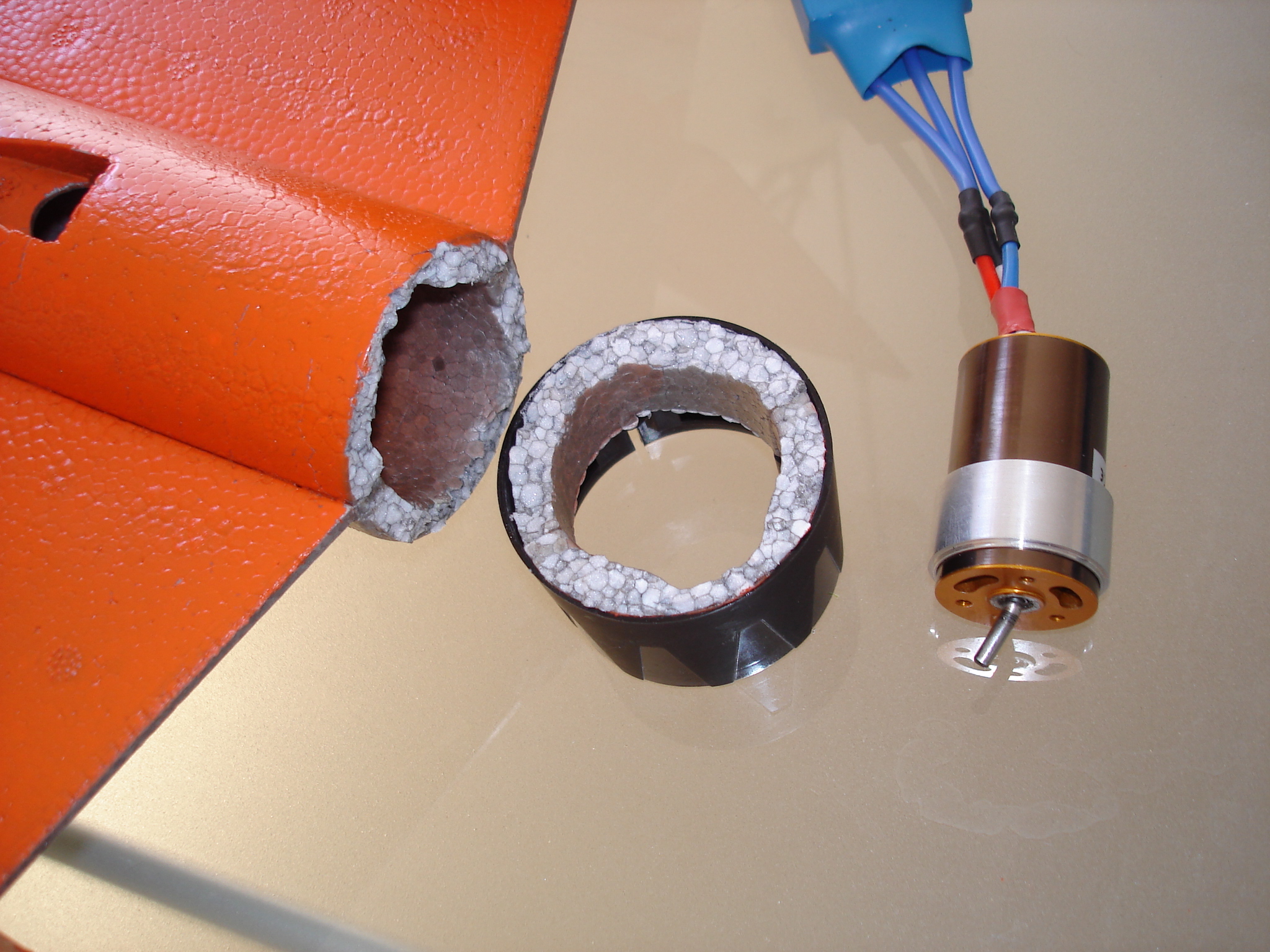

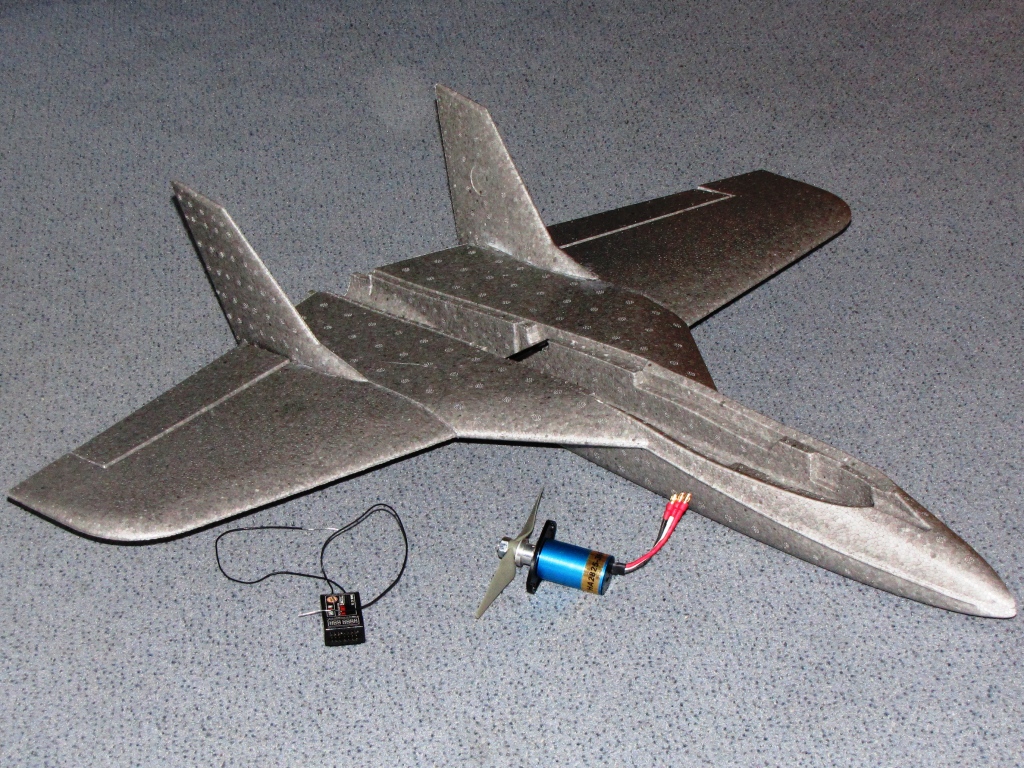

ich hatte irgendwie einen schlechten start mit dem neuen :cry:
mit 3/4 gas gestartet und dann hat es geknallt. spinner und schraube hab ich nicht mehr gefunden
ursachenforschug läuft noch.
der motor jedenfalls hat power :mrgreen:

Ich würde sagen, da hat sich der Spinner von der Motorwelle runter gearbeitet. Vermutlich durch Unwucht.
Die Unwucht wurde dann zum Ende hin immer größer und hat schließlich die Motorwelle verbogen, was dann schließlich zum Abriss des Hecks geführt hat.

natürlich ist der funjet kein aerodynamisches wunder, aber mit gut 1kw ist der ultra mit sicherheit nicht übermotorisiert. die leistung verkraftet er normalerweise problemlos. auch geschwindigkeiten weit über 200 km/h sind mit dem ultra möglich und kein problem. da brauchst du nichst tapen oder verstärken. du darfst den ultra nicht mit dem alten funjet vergleichen.
so wie es aussieht hat sich wahrscheinlich das gewinde im kunststoffmotorträger von der schraube verabschiedet, mit der der motorsturz eingestellt wird. dem zu folge hat es dann den motorträger mit prop nach innen gedrückt und ist dann angeschlagen. den so wie das hinterteil abgerissen ist, muss das eine schlagartige belastung gewesen sein.
gruß der hub flo

Ich vermute auch eine Unwucht. Ich gehe soagr noch ein Stück weiter.
Mit wieviel Zellen wurde der Motor betrieben? ..5? ..6?
6S x~4V = 24 * ~2600rpm/V ~ 62400rpm :oops: :shock
Hat die Drehzahl evtl. den Prop in der Luft zerstört (eine Propellerseite abgebrochen), den Rest dürfte dann die Unwucht erledigt haben :wink:

ich hatte den antrieb (am boden ) schon mal getest und fand eigentlich nicht das er besonders stark vibriert. die luft schraube war ne apc e 5x5,5 und natürlich an 6s :mrgreen:
das ist aber eigentlich keine ungewöhnliche kombo im funjet, da wird der impeller motor schonmal zweckentfremdet.
naja muss mir jetzt eh erstmal ne ersatzwelle schicken lassen und dann mal sehen wie ich die wechseln kann.
der hintern wird jetzt nach dem bruch natürlich mit cfk verstärkt.
so ein käse!
freitag der funjet und samstag mein hurri, dat war kein schönes wochenende :cry:
gruß der hub flo

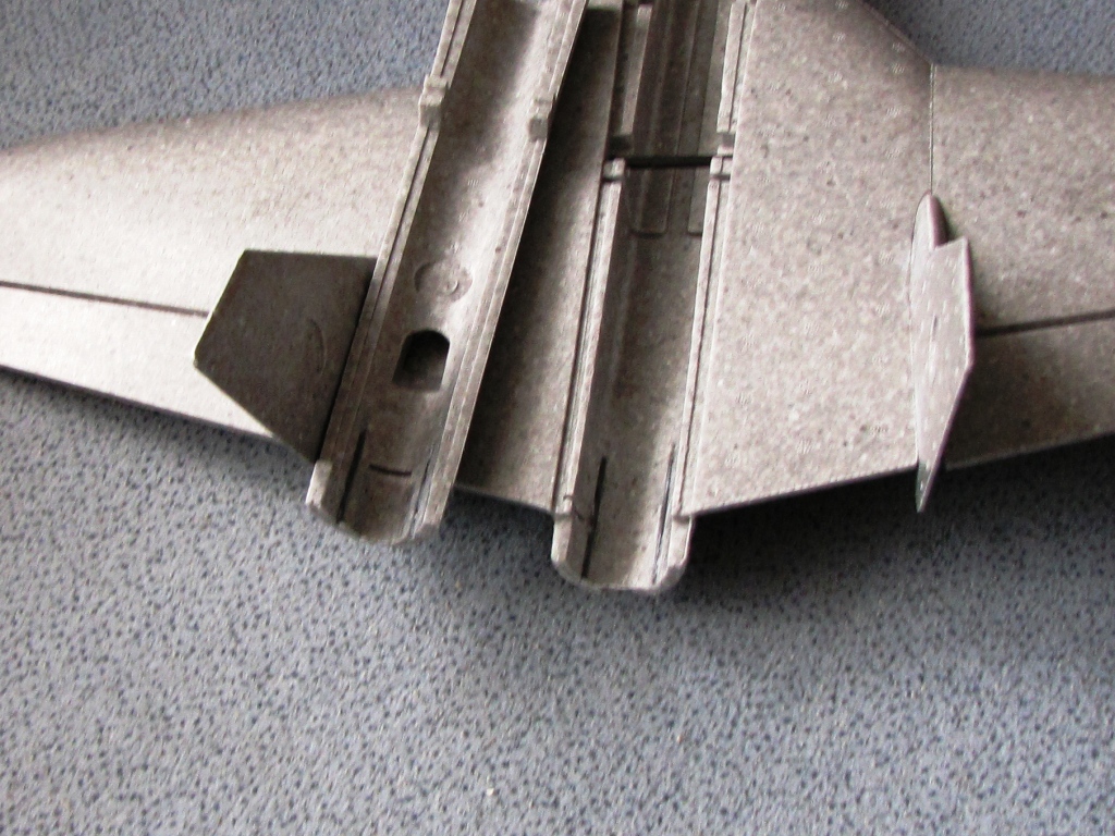

..nach deinen erfolgreich Motor Abwurf habe ich jetzt 4 kleine CFK Streben mit CA gesetzt.
Propeller sehe ich auch als Problem an. Am besten gut aufpassen beim Start, dass dieser nicht sprichwörtlich ins Auge geht. Bei uns wird die Drehzahl rechnerisch bei 40 000rpm liegen. Das sollte deutlich weniger als bei Dir sein, ist jedoch auch nicht zu verachten.
..und ich habe vorhin Bescheid bekommen, dass mein Regler auf dem Postweg ist :bounce: :bounce: :D
funjet streben.JPG (404.26 KiB) 3176 mal betrachtet
