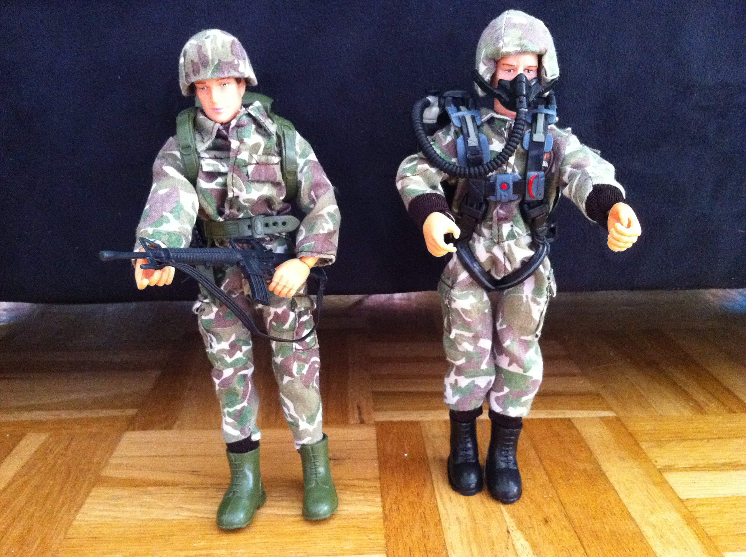

Hallo Leute
Nach langer Suche habe ich heute Besuch aus Spanien bekommen. Es handelt sich um die halbe Crew meines Blackhawks.
Die Figuren sind 17,5 cm, was dem Masstab von ca. 1/10 entspricht. Jede Figur ist ca. 90 Gr schwer und voll beweglich.
Im Set ist sogar noch ein Fallschirm dabei und man kann die Figur aus dem Heli werfen, wenn der Pilot nicht fliegt wie er soll :mrgreen:
Falls jemand auf der Suche nach den Figuren ist: Die spanische Firma MADELMAN hat ein grosses Sortiment mit verschiedenen Kleidern und Zubehör.
Einzelne Figuren gibt es ab 10 Euro, die beiden im Set haben EUR 29.- gekostet.
