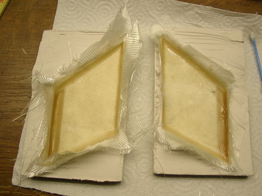

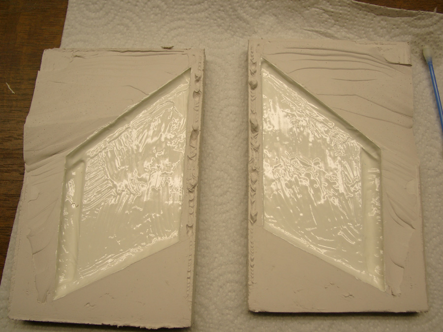

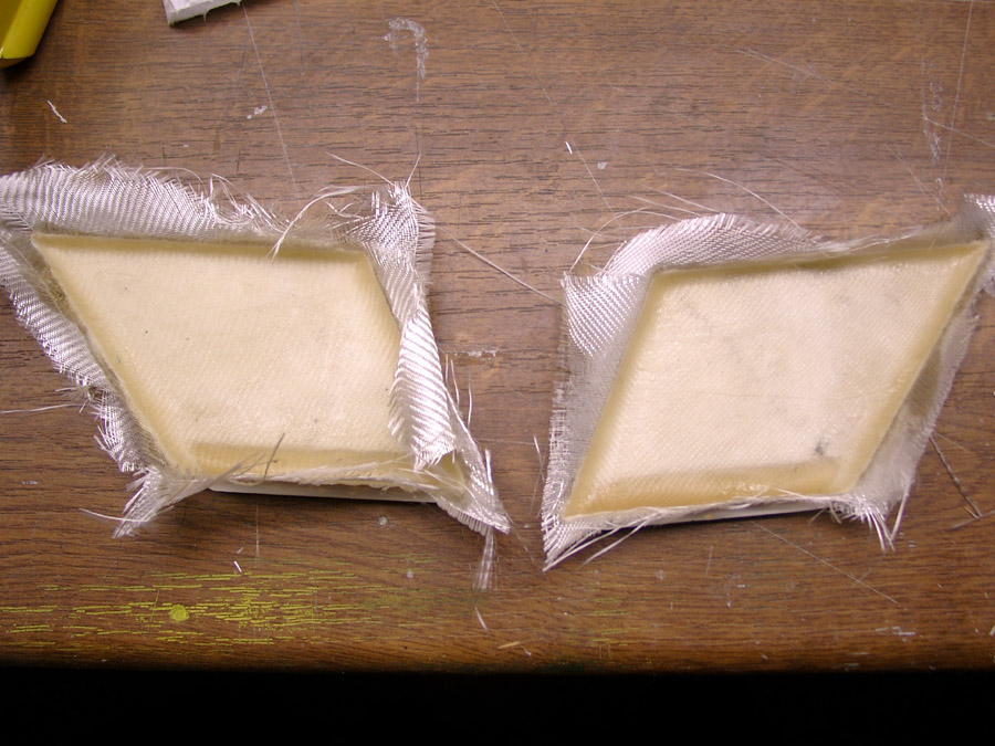

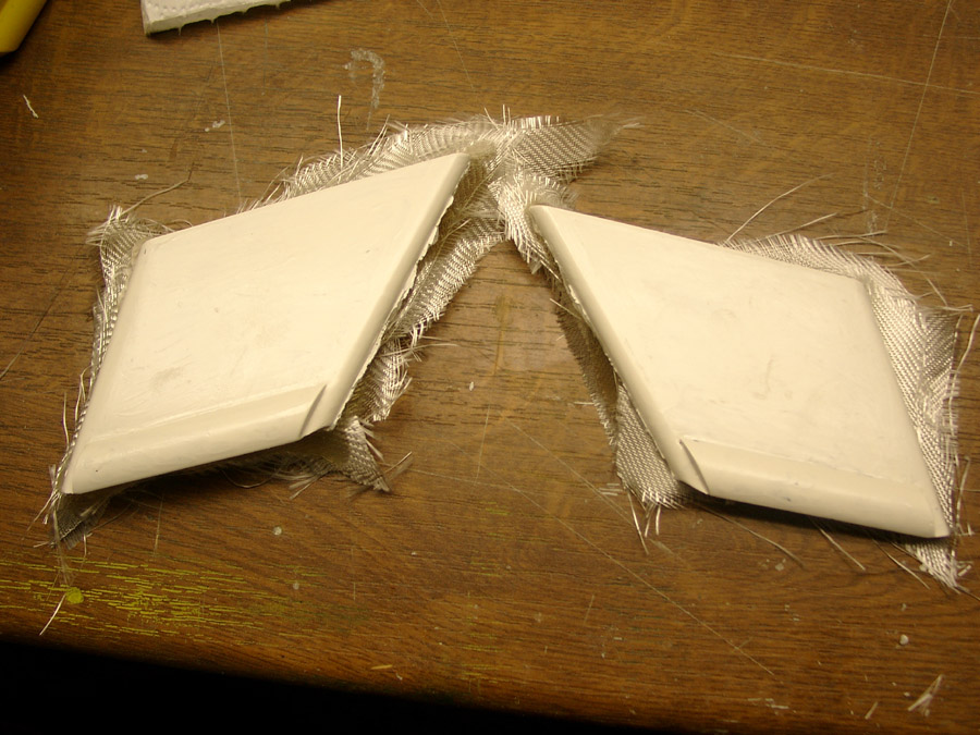

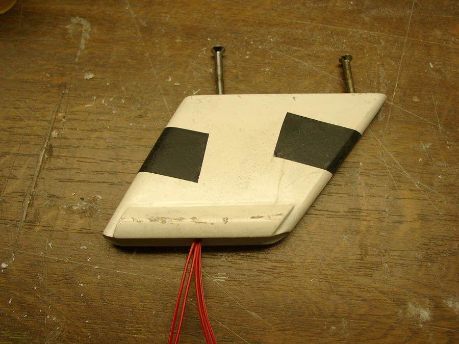

Hallo zusammen,
Gestern wurde das LG Laminiert und heute entformt. Ich muss sagen das die Silicon Formen Spitzen mässig sind zu entformen die Springen förmlich einen entgegen
Hier ein paar Bilder, müssen nur noch Aushärten und können danach weiter bearbeitet werden
Gruss Thomas
Gruss Thomas
- Bild 97.jpg (184.19 KiB) 1024 mal betrachtet
- Bild 98.jpg (161.17 KiB) 1024 mal betrachtet
- Bild 99.jpg (187.79 KiB) 1028 mal betrachtet
- Bild 100.jpg (185.02 KiB) 1025 mal betrachtet
#57 Re: Vom Heli zum Kopter
Sieht gut aus! Warum hast du die Hälften nicht gleich in der Form zusammengesetzt?

#58 Re: Vom Heli zum Kopter
Hallo EagleClaw,
kann ich nicht machen da noch Muttern für die Befestigung und Kabel rein kommen. Und da es Silicon Formen sind kann man das überstehende Gewebe nicht Bündig abschneiden ohne das die Gefahr besteht die Form zu beschädigen drum ist das auch so gewollt. Beim Rumpf wird das Später anders aussehen.
Gruss Thomas

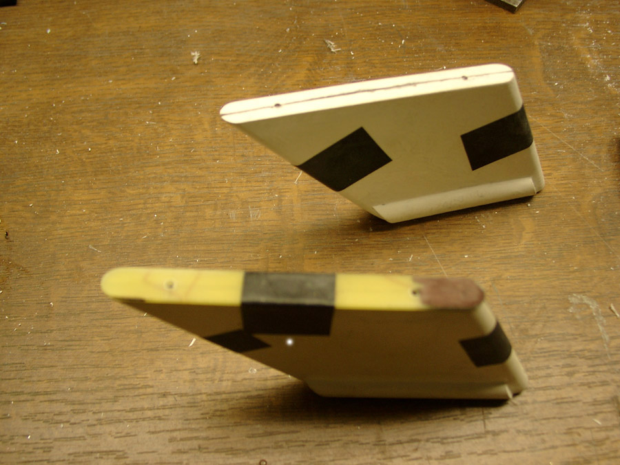

#59 Re: Vom Heli zum Kopter

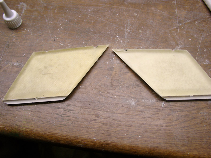

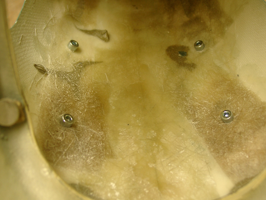

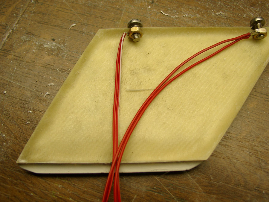

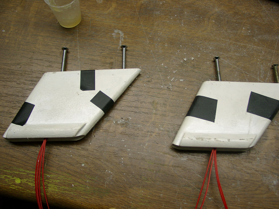

Hallo zusammen,
nach einer kleineren Pause hab ich Heute mal weiter am LG gebastelt. Beide hälften wurden verkabelt und verklebt.
Ist nicht viel aber das Fliegen darf jetzt auch nicht zu kurz kommen
Gruss Thomas
Gruss Thomas
- Bild 101.jpg (161.05 KiB) 974 mal betrachtet
- Bild 102.jpg (160.98 KiB) 973 mal betrachtet
- Bild 103.jpg (177.74 KiB) 971 mal betrachtet
- Bild 104.jpg (187.39 KiB) 973 mal betrachtet
- Bild 105.jpg (189.65 KiB) 974 mal betrachtet

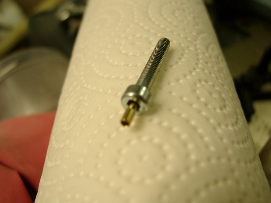

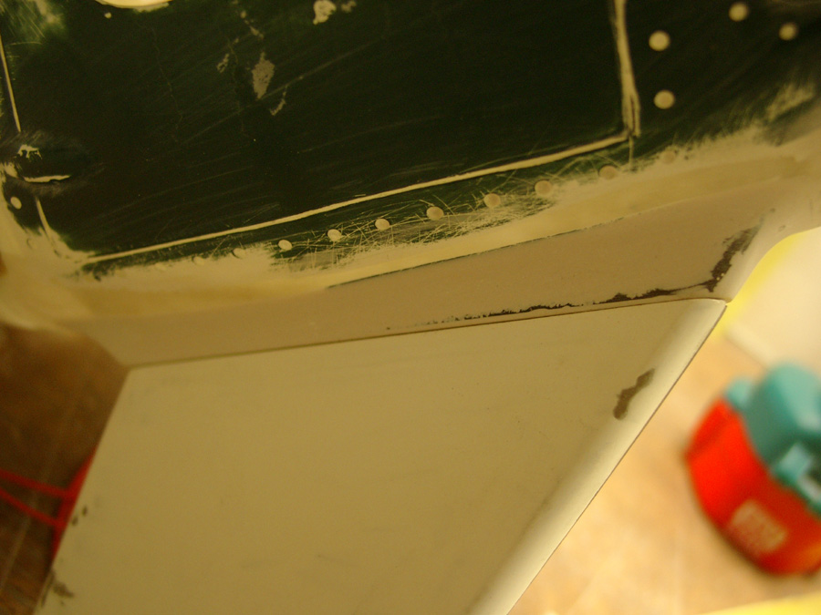

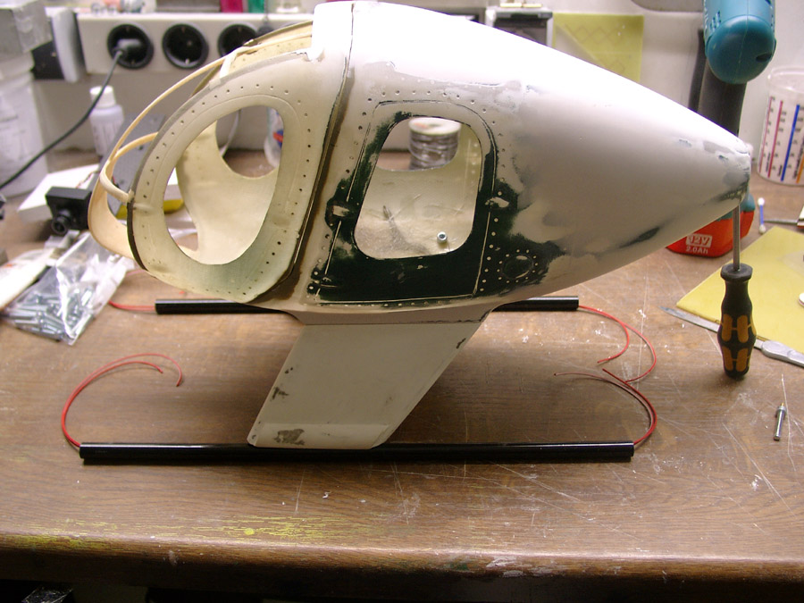

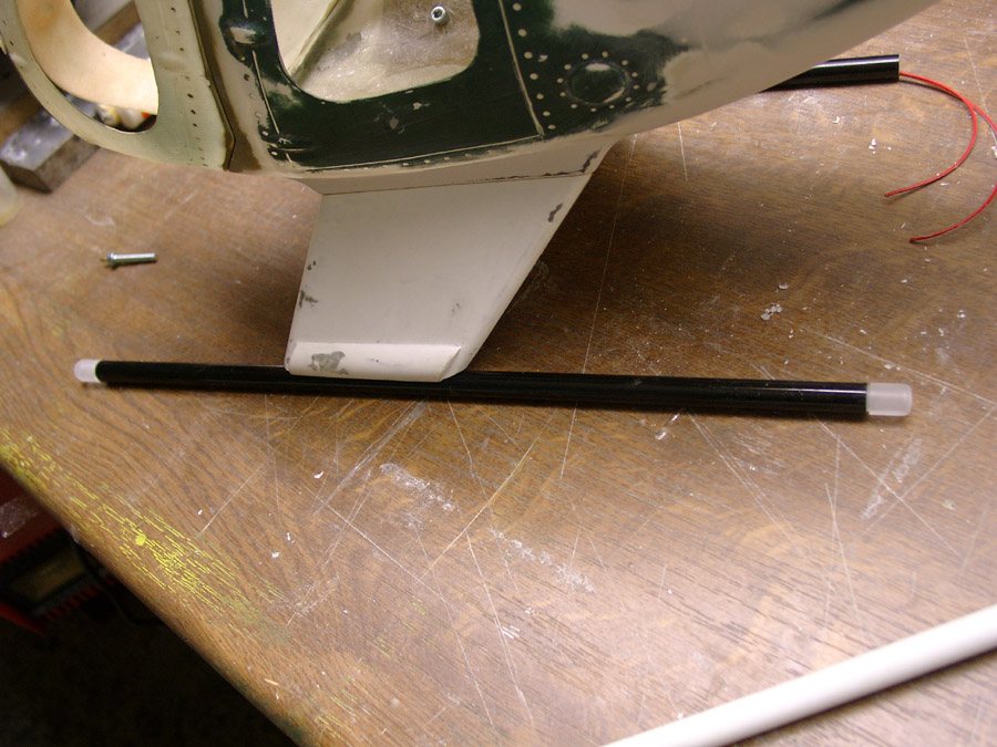

#60 Re: Vom Heli zum Kopter
Hallo zusammen,
so Heute hab ich mal wieder weiter gebastelt jetzt steht er Fast auf eigenen Füssen. Beleuchtung am LG ist auch fast Fertig
- Bild 109.jpg (159.69 KiB) 941 mal betrachtet
- Bild 110.jpg (178.72 KiB) 942 mal betrachtet

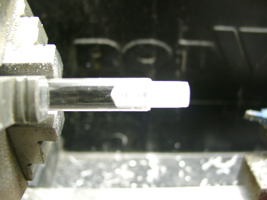

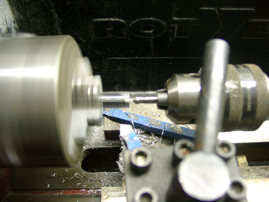

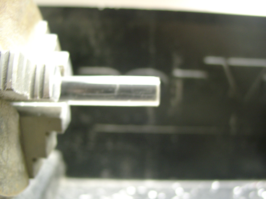

- die Schraube dient später der Befestigung und als Kontakt fürs LG. In der Schraube habe ich ein 2mm Loch rein gebohrt und mit ein Goldi versehen
- Bild 111.jpg (117.95 KiB) 944 mal betrachtet
- Bild 112.jpg (174.46 KiB) 941 mal betrachtet
