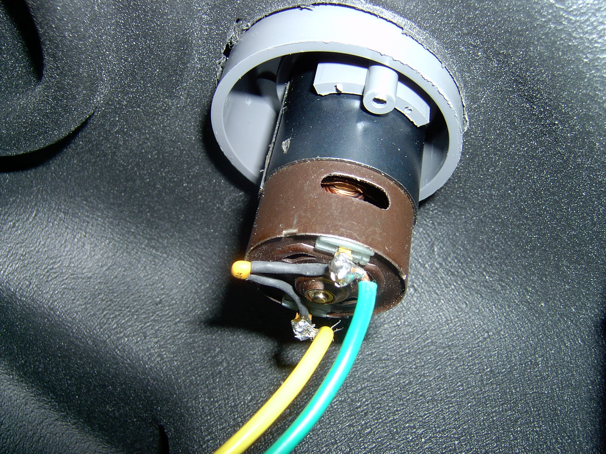

Wir haben den Trekker grad mit dem stärkeren Motor auf der Straße probiert. Es reicht locker für ein fast 4 jähriges Kind bei 6V. Wenns später mal mehr sein darf, kommen 12V rein. Aber erstma brauchen wir nen stäkeren Akku, der jetzige läuft nicht lange.

Wo sind denn jetzt die Fotos?
Gruß Chris
#60 Re: Kindertrekker tunen
Hierchris.jan hat geschrieben:Wo sind denn jetzt die Fotos?
Aber mehr gibts da auch nicht zu sehen. Der Motor passt genau in die Aussparungen vom alten Motor. Der alte Motor mach 13000 Umdrehungen und der Permax 480 macht 17000. Man sieht aber einen deutlichen Unterschied, wenn damit gefahren wird. 12V ist dann pervers für die Kleine
