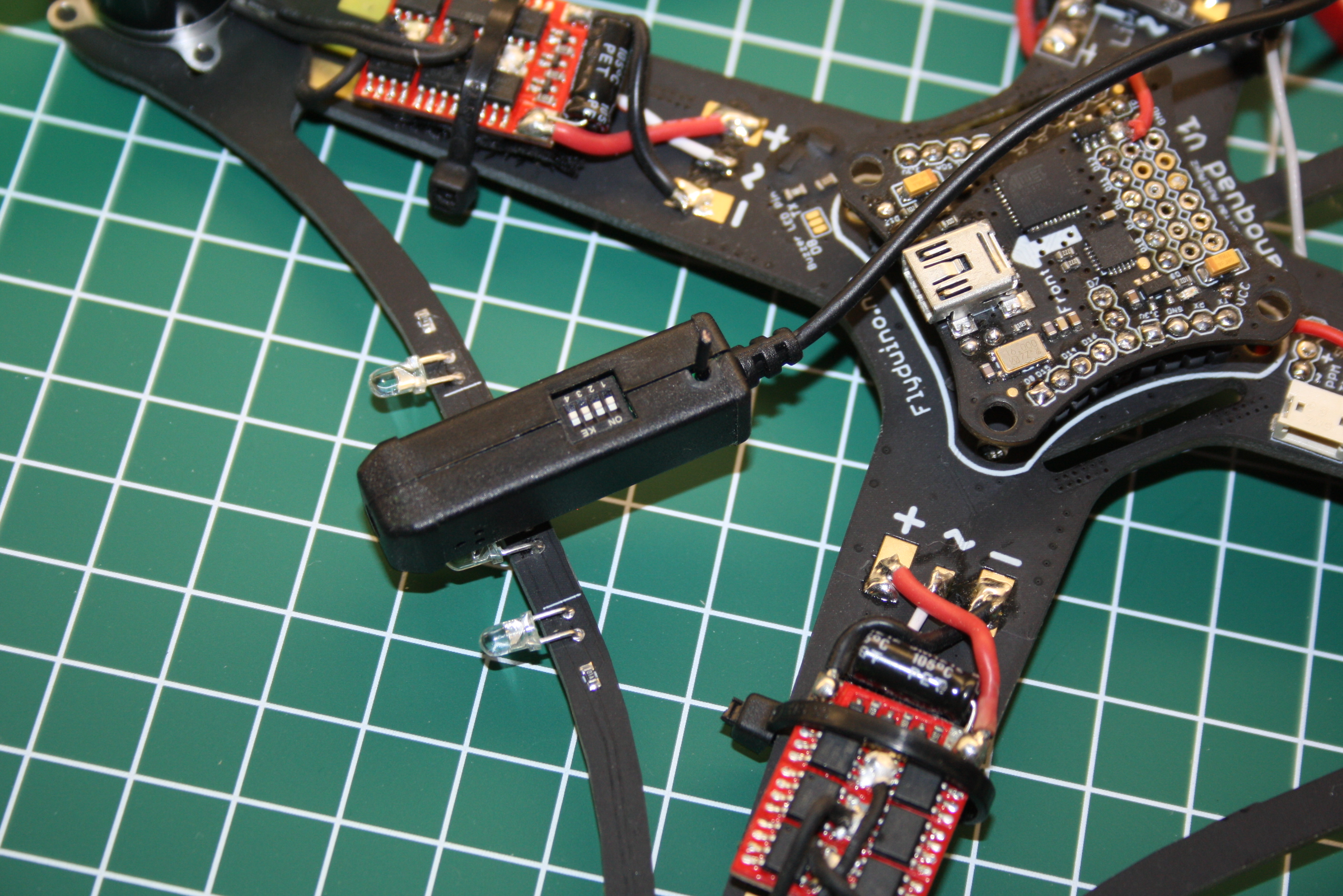

Hab Gestern meine Mini FPV cam bekommen, mit integriertem 5.8GHz Sender. Mal gucken wie ich sie festbekomme auf dem Nano.

@Nico : schraub dir doch kurze Nylonbolzen auf die NanoWii und ne dünne Trägerplatte drauf - dann haste auf jeden Fall auch die Props aus dem Bild raus und die Cam ist gut untergebracht :)

el-dentiste hat geschrieben:Hab Gestern meine Mini FPV cam bekommen, mit integriertem 5.8GHz Sender. Mal gucken wie ich sie festbekomme auf dem Nano.
Uff, das ist echt winzig. Alle Achtung. :shock:
