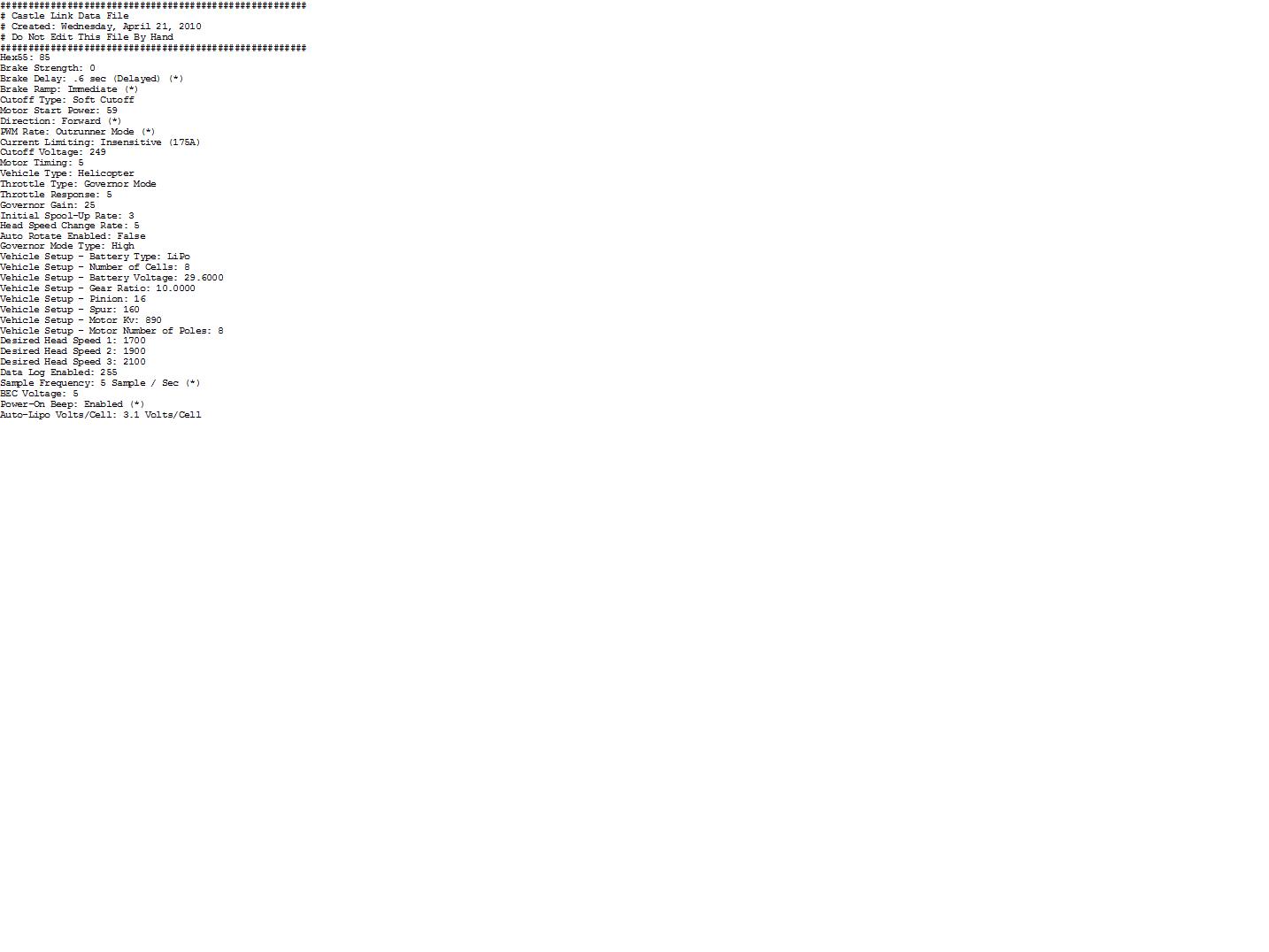

#469 Re: CC Phoenix ICE, kennt die schon wer?
Beitrag von Jense »
kannst das mal beschreiben, oder geht das auch als screenshot?
sry, is neuland, aber der regler läuft...
im anhang das reglersetup mit 16er ritzel:
nichtmal das bekomm ich leserlich hin...
16er ritzel reglersetup.jpg (69.9 KiB) 792 mal betrachtet

#470 Re: CC Phoenix ICE, kennt die schon wer?
Beitrag von chris.jan »
Viewer und Setup-Software sind ein und dasselbe, sieht man an den Parametern:
Viewer: "C:\Program Files\Castle Link\CastleLink.exe" -GRAPH
Setup: "C:\Program Files\Castle Link\CastleLink.exe"
Gruß Chris

#471 Re: CC Phoenix ICE, kennt die schon wer?
Beitrag von kirschi »
Im CastleLink im Reiter Logging gibts links unten zwei Buttons, wenn du den "Download Logged Data" klickst, lädt er Daten vom Regler und macht anschließend gleich den Viewer auf. In dem kannst du dann auch sagen, File -> Save Data, gibst einen Kommentar zum File ein (der wird beim nächsten Öffnen des logfiles wieder angezeigt) und speicherst die Daten ab.
Die gespeicherten logfiles sind ganz normale CSV Dateien, kannst somit auch in excel öffnen (Daten in Spalten und dann Punkte durch Beistriche ersetzen) und Diagramme erstellen...
Der CastleLink Graph Viewer ist aber sehr praktisch und reicht üblicherweise vollkommen aus.
