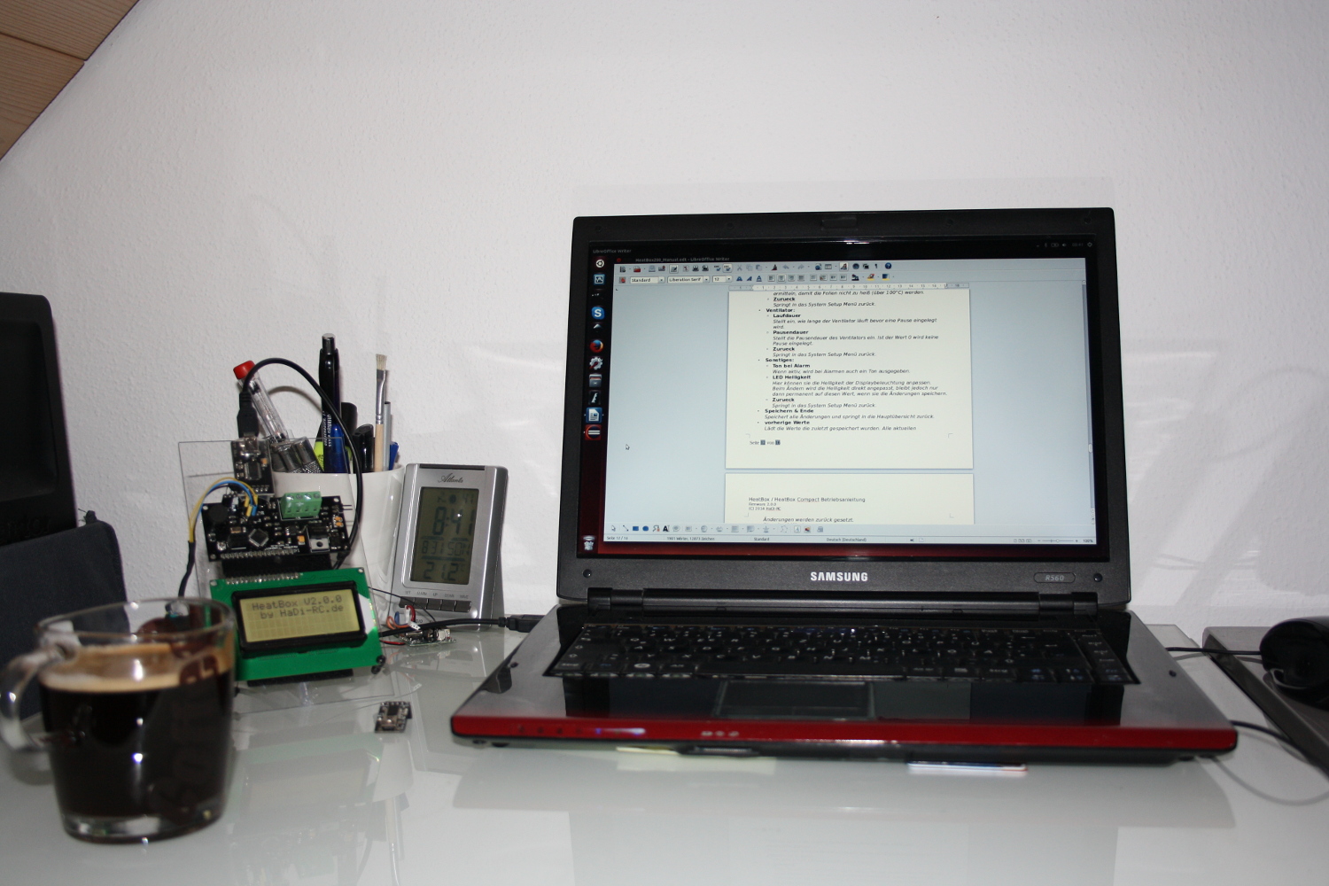

Ich wurde letztens mal gefragt wie mein "Arbeitsplatz" wo die HeatBox Software geschrieben wird aussieht. Ob da Chaos herrscht oder sonstwas.
Wie im Bild zu sehen: nö :)
Liegt aber wohl auch daran, dass die Hardware woanders entsteht :D
Die Kaffeetasse ist natürlich Tageszeitabhängig.
