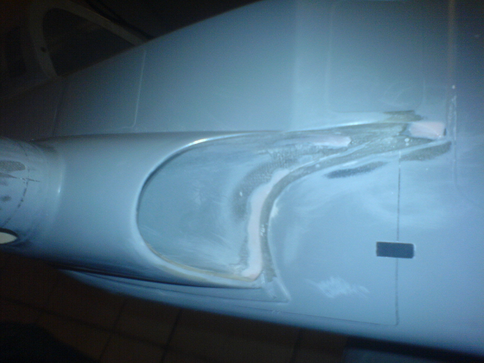

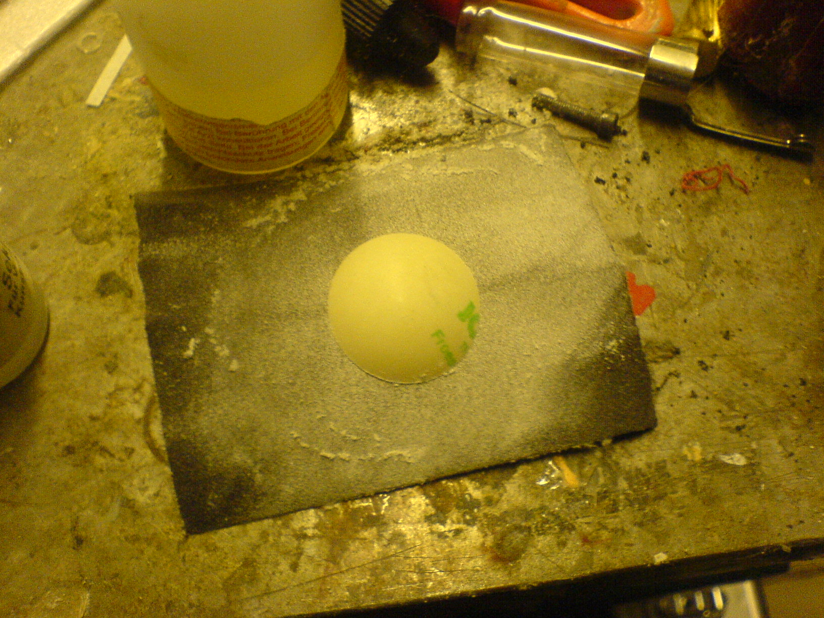

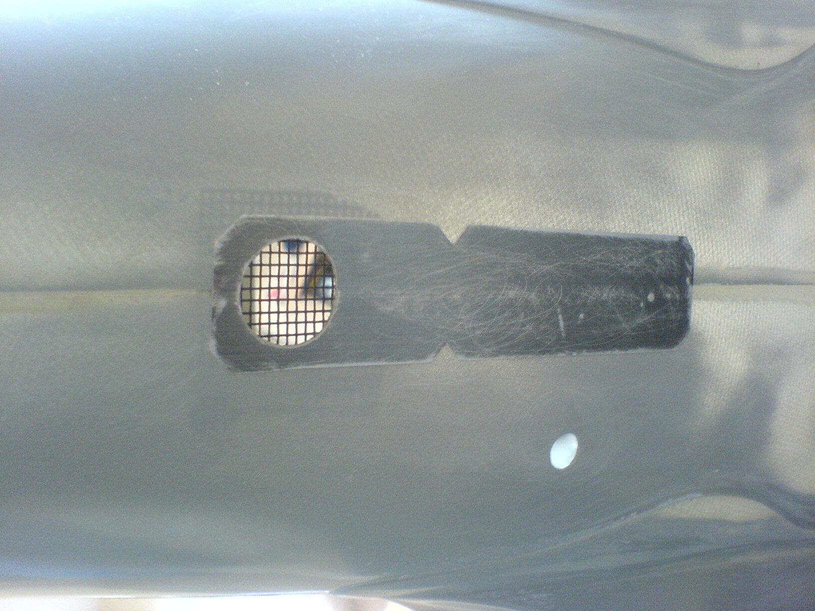

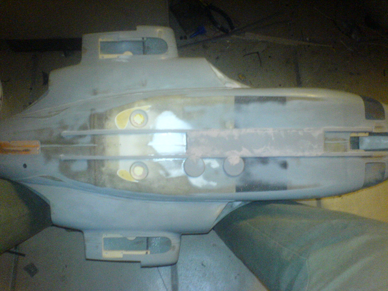

So, ich hab mal ein wenig weiter gemacht, sowohl ein paar Service-Öffnungen/Klappen ngebracht, als auch diese Uminösen Löcher im Rumpfboden, ich weiß nicht wofür sie sind, aber wenigstens, wie sie aussehen ;) das reicht ja :D
Ich hab die Löcher in den Rumpf geschliffen und dann mit nem Tischtennisball die Vertiefungen nachgebildet... alles weitere kommt noch ;)

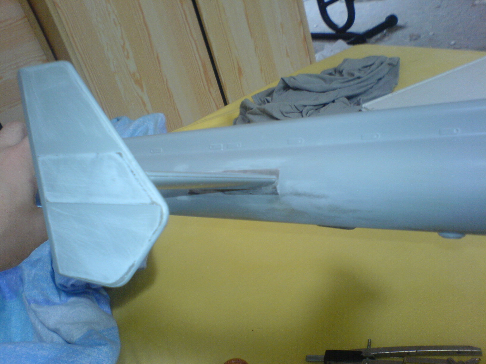

Beiträge: 2919
Registriert: 25.09.2006 01:39:18
Wohnort: Rehburg-Loccum
Danksagung erhalten: 1 Mal
#65 Re: Projekt Airwolf
Beitrag von chrisk83 »
So, noch ein paar Sachen erledigt, Seitenleitwerke montiert, Einbuchtungen weiter ausgearbeitet.

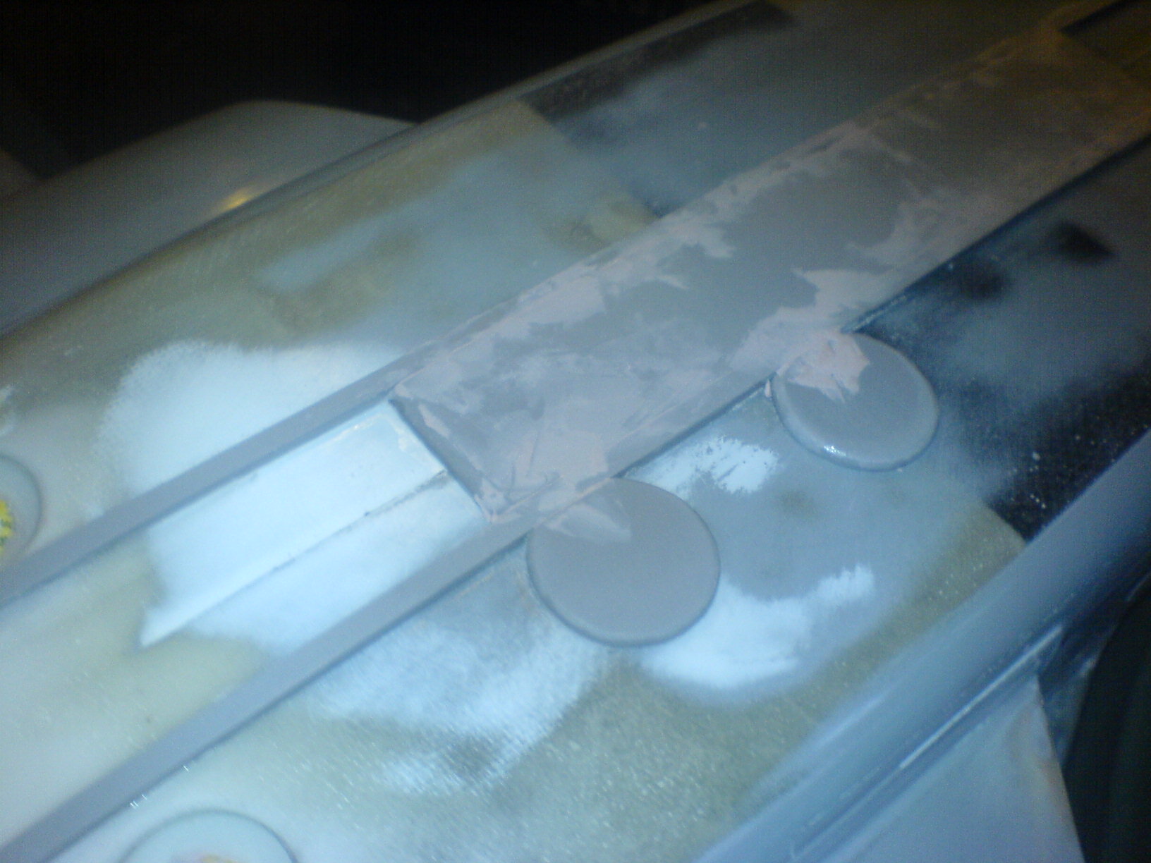

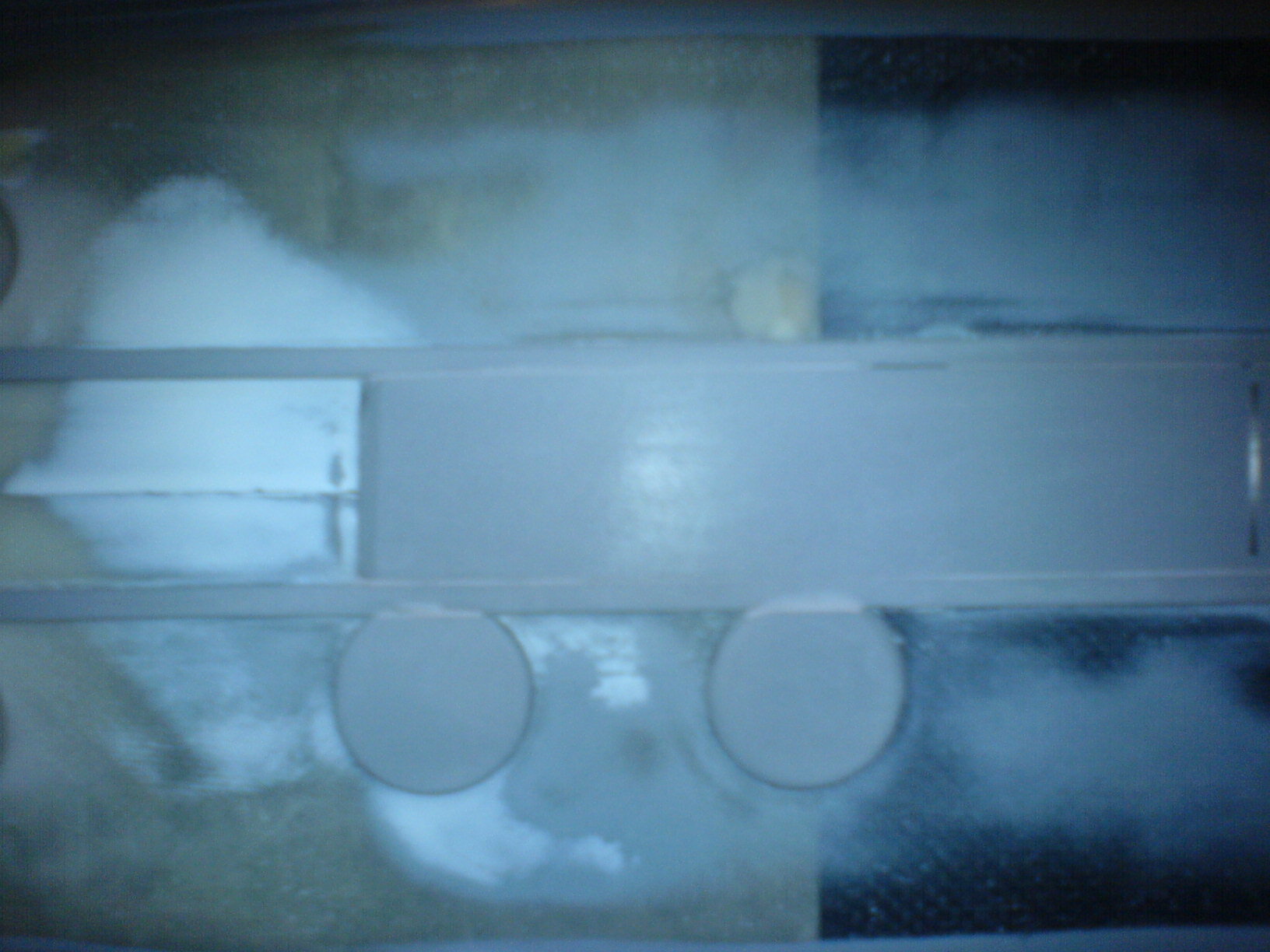

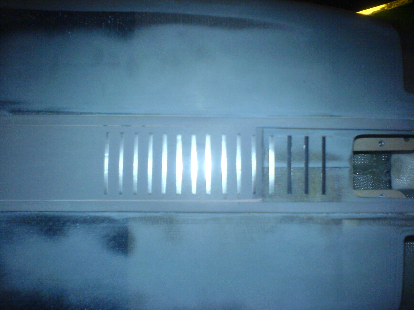

So, und noch ein wenig weiter gebastelt, ich weiß zwar nicht genau, wofür diese Leisten sind, aber das Orginal hat sie, also hab ich die mal fröglich aus Kunststoff nachgebildet ;)
Muss jetzt nach dem spachteln nur noch verschliffen werden.
Die Einläufe für die Turbos sind auch schon eingesetzt, noch ein wenig veschleifen und der Punkt ist auch abgeschlossen.

Soweit erstmal alles verschliffen und noch n paar streifen aufgebracht.
Wie auch bei den Serviceklappen hab ich dabei eine etwas dickere klebefolie genommen.
