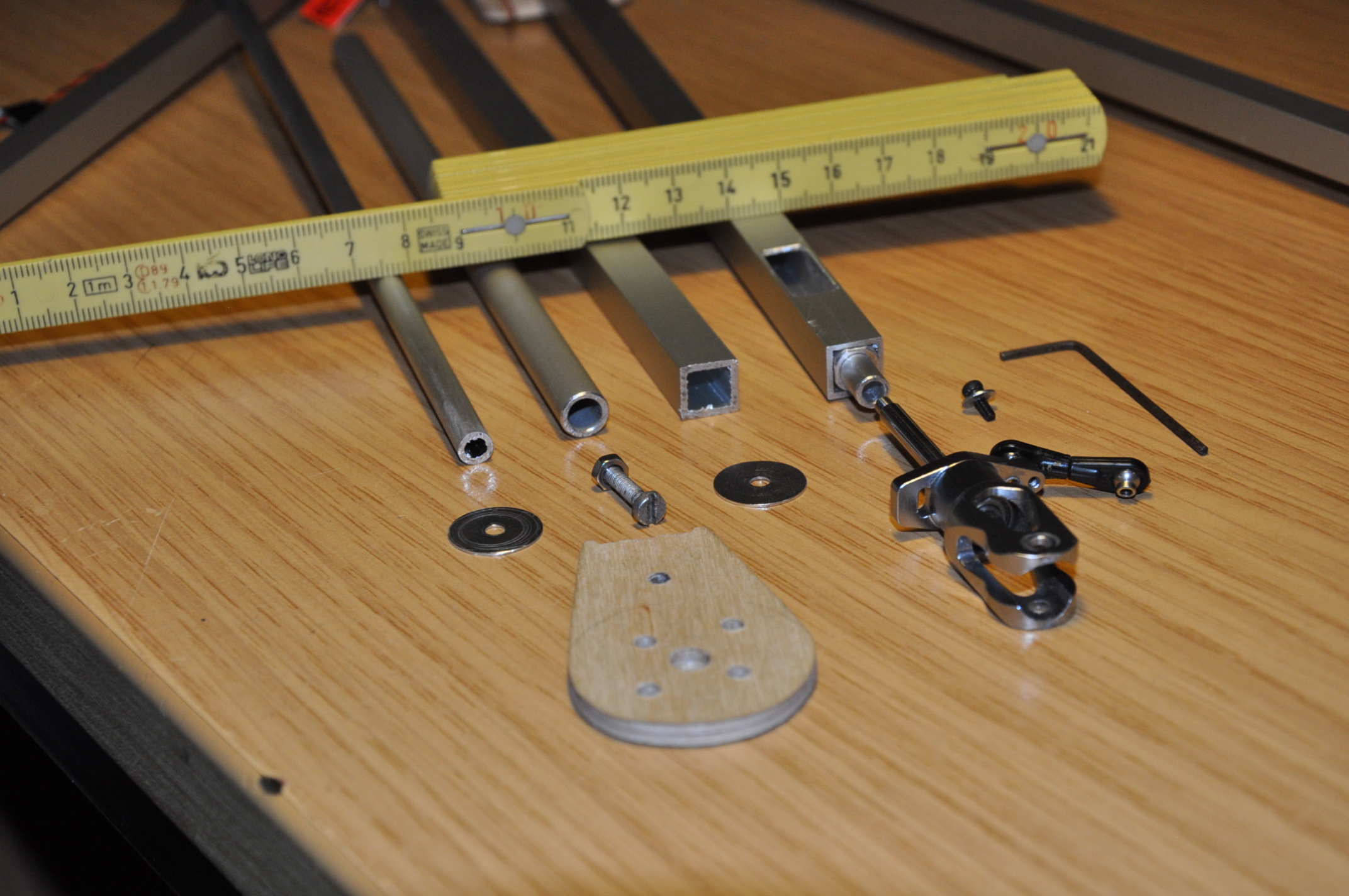

Hier sieht man die zerlegte Heckmechanik, sie wurde in der "Rohr in Rohr Verkebetechnik" Aufgebaut.
Von innen nach außen:
Blattlagerwelle - verschraubt (deswegen auch die Aussparung, damit man noch an die Schraube kommt
Alurohr innen 4mm außen 6m - verklebt
Alurohr innen 6mm außen 9mm - verklebt ( an allen 4 Seiten bearbeitet das es in das Vierkantrohr passt, was innen 8mm ist)
verklebt habe ich alles mit Loctite 638, das hält bombig und wird vermutlich nicht mehr Zerstörungsfrei zu trennen sein.

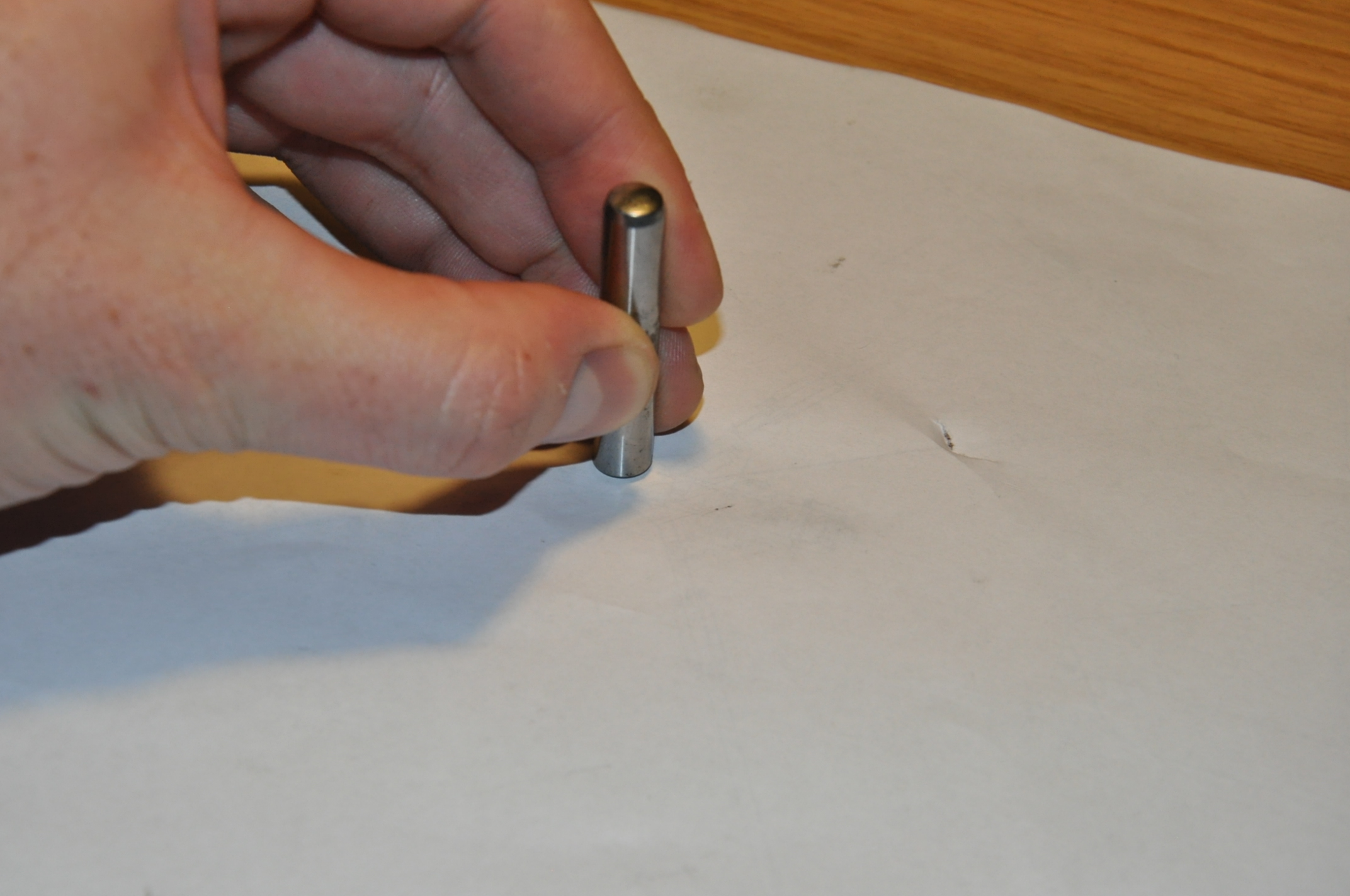

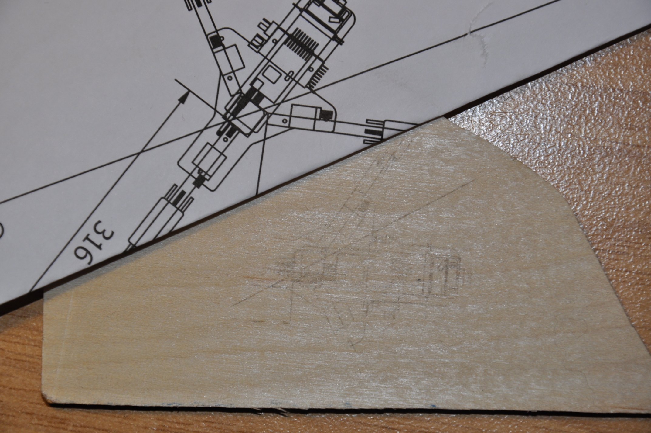

Ich habe einen Weg gefunden Zeichnungen direkt vom Ausdruck (Tintenstrahl, ob es mit Laser auch klappt weiß ich nicht) auf das Holz zu übertragen, ist so ähnlich wie mit Blau- /Kohlepapier.
Dazu legt man das Blatt mit der Zeichnung nach unten auf das Holz (am besten drauf fixieren) und "rubbelt" dann von hinten mit einem runden Gegenstand (ich habe einen 8x45mm Passstift genommen) die Zeichnung nach. Danach hat man dann die Zeichnung, zwar spiegelverkehrt, aber das kann man ja beim Ausdruck berücksichtigen, wenn es Probleme Machen sollte, auf das Holz übertragen.

Mit dem Transfer : beim Laserdrucker geht´s noch einfacher, da brauchste nur ein Bügeleisen und ein gestrichenes Papier von über 100 gr., wobei ich nicht weiß wie gut das dem Holz bekommt..... Aber auf dem Weg hab ich zeitweilig Platinen gemacht.
