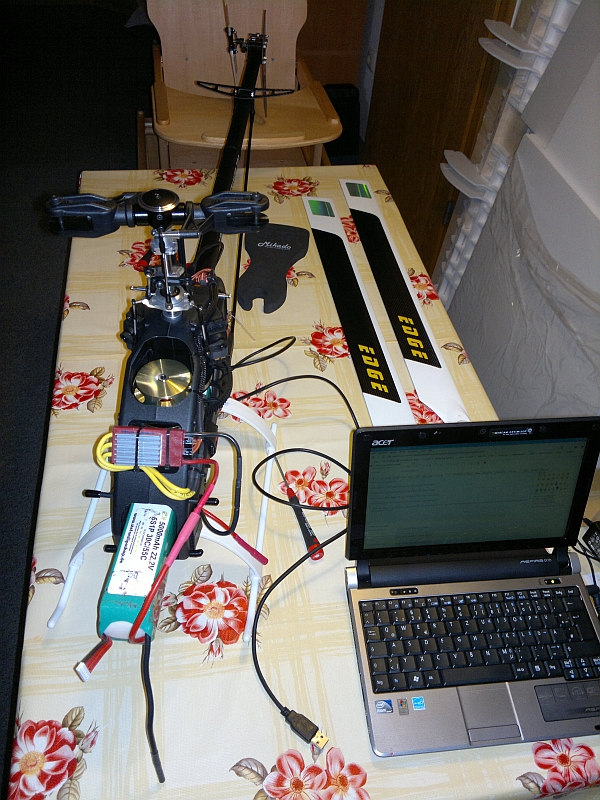

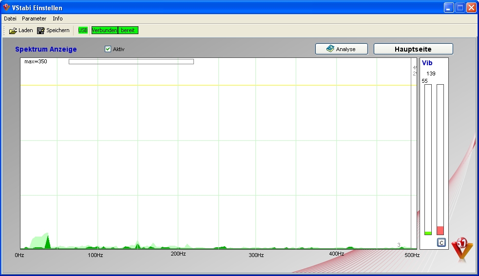

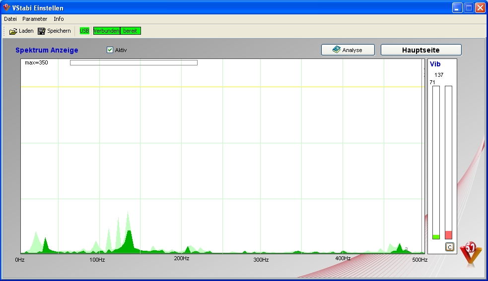

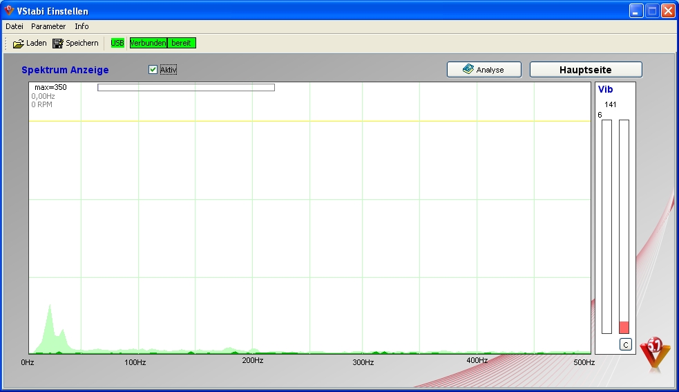

#70 Vibrationsanalyse
Beitrag von Porsti »
Nun hier die Ergebnisse:
50% Regleröffnung ohne Blätter
50% Regleröffnung ohne Blätter.jpg (121.77 KiB) 852 mal betrachtet
65% Regleröffnung ohne Blätter
65% Regleröffnung ohne Blätter.jpg (122.42 KiB) 851 mal betrachtet
50% Regleröffnung mit Heckblättern
50% Regleröffnung mit Heckblättern.jpg (126.71 KiB) 852 mal betrachtet
65% Regleröffnung mit Heckblättern
65% Regleröffnung mit Heckblättern.jpg (127.1 KiB) 852 mal betrachtet
...gehe ich richtig in der Annahme, daß ich einfach nur die HR-Blätter exakt wuchten muß und dann alles schön ist oder hab ich da was übersehen? Ich hatte die schonmal untereinander getauscht, was nix gebracht hatte.
Hier noch ein Bild vom Versuchsaufbau (hinten liegt noch nen 4S drin, also nicht wundern):
Versuchsaufbau
Versuchsaufbau
Nun bin ich auf Eure Analysen gespannt. In diesem Sinne schonmal...
...vielen Dank
Porsti

ColaFreak
Beiträge: 3743
Wohnort: Germering
#71 Re: My personal Logo 600SE support thread
Beitrag von ColaFreak »
Also beim Vstabi wirds erst ab 500 kritisch ... Also hast du keine Probleme ;). Kann es einfach sein dass du TicTocs und schnelle Walls geflogen bist? Da kommt es zwangsläufig zu ner hohen VibZahl ;).
