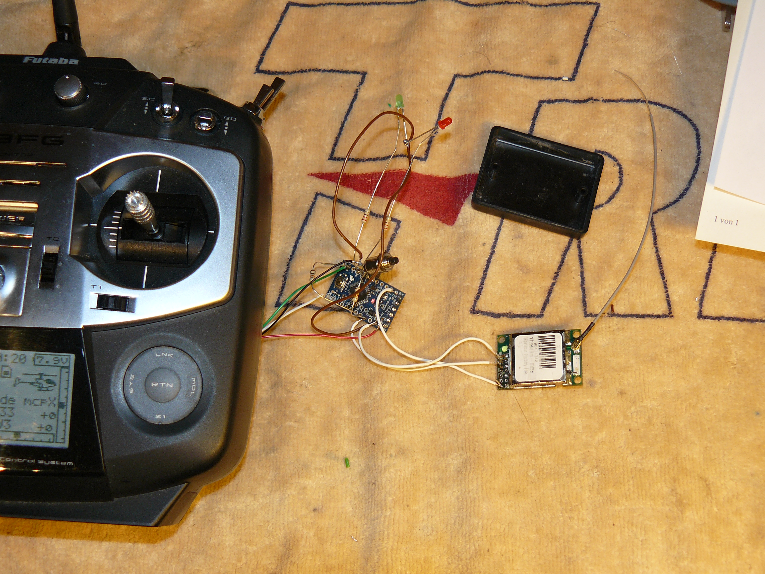

Ich habe mal in 10 Minuten eine richtig provisorische Verkabelung gebrutzelt.
Das Teil funktioniert auf anhieb!!

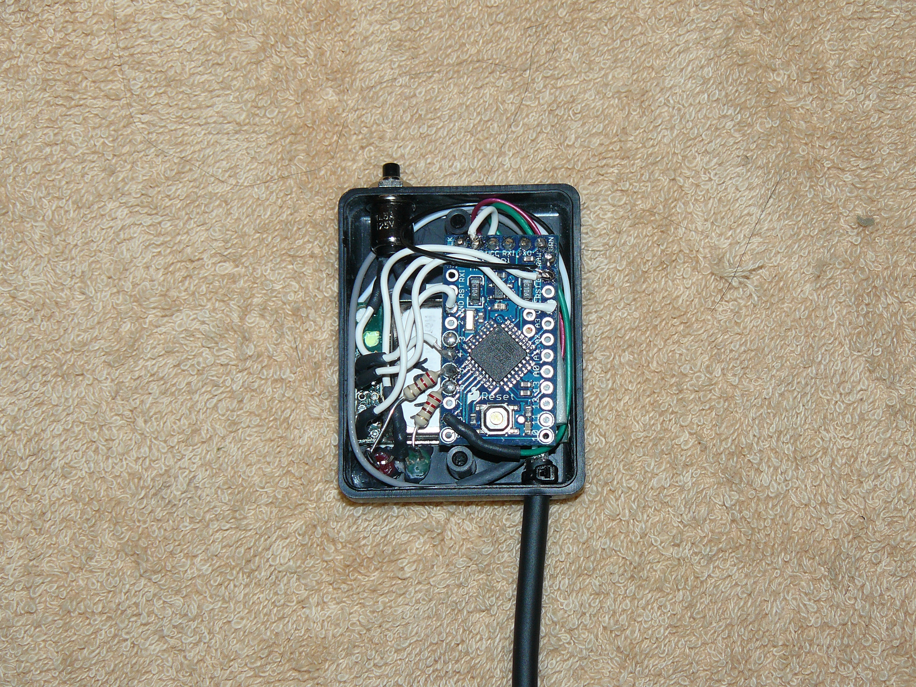

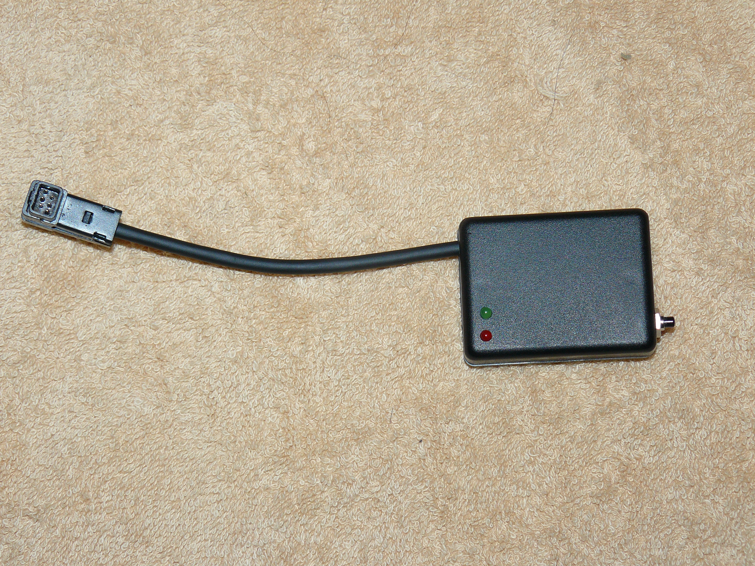

Ich war noch etwas fleissig und ich hätte nicht gedacht, dass ich das ganze Gelumpe in das Minigehäuse bekomme.
Geht aber!!
Ich habe fertig!
Morgen dann Reichweiten- und Flugtest!!

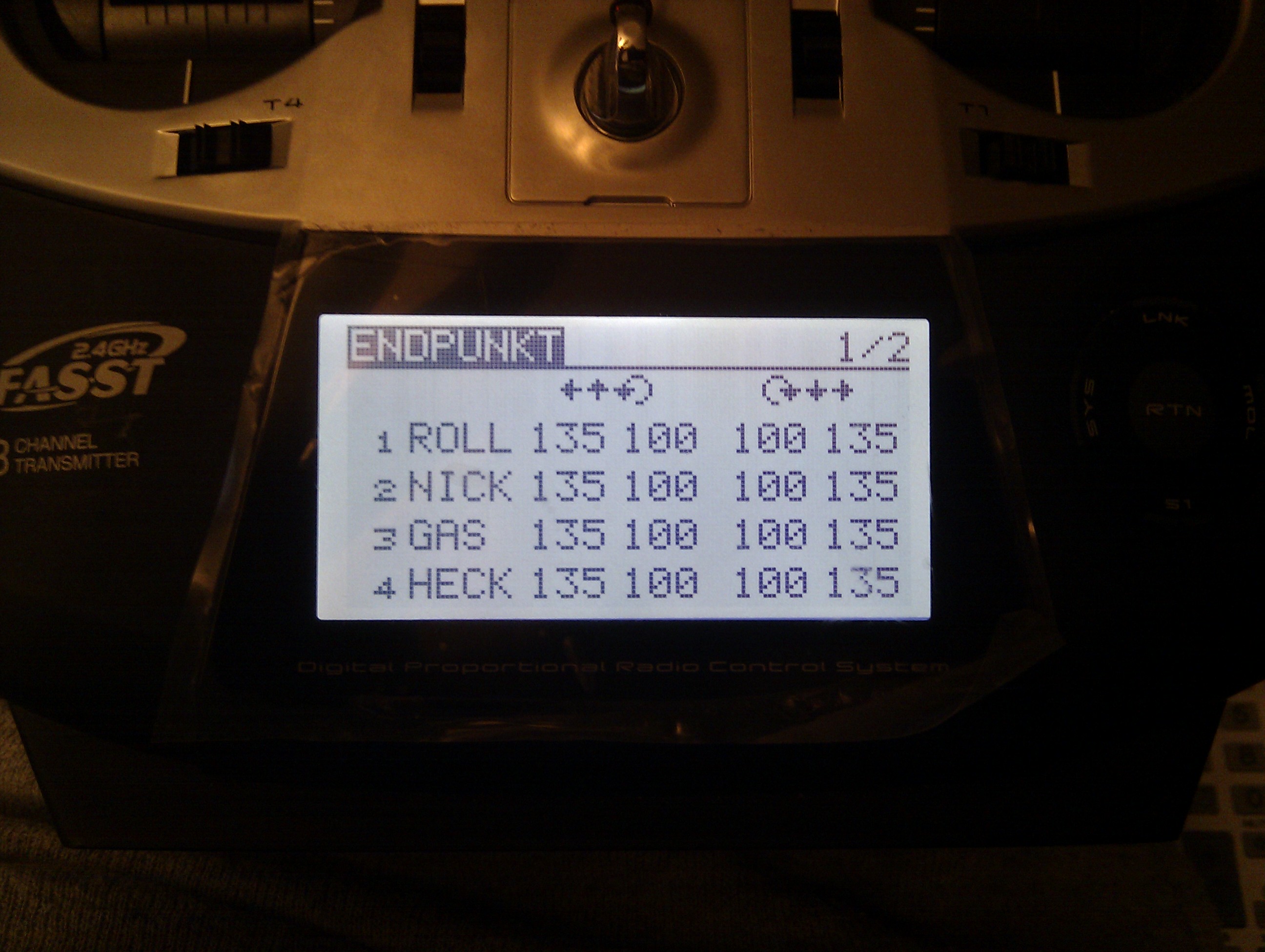

Und hiermit??-Didi- hat geschrieben:Mit Servotravel meinst Du vermutlich, dass ich im Menü "Endpunkt" die Werte von 100 auf 135 erhöhe?!?!
Sprich Endpunkt UND Limit auf 135?

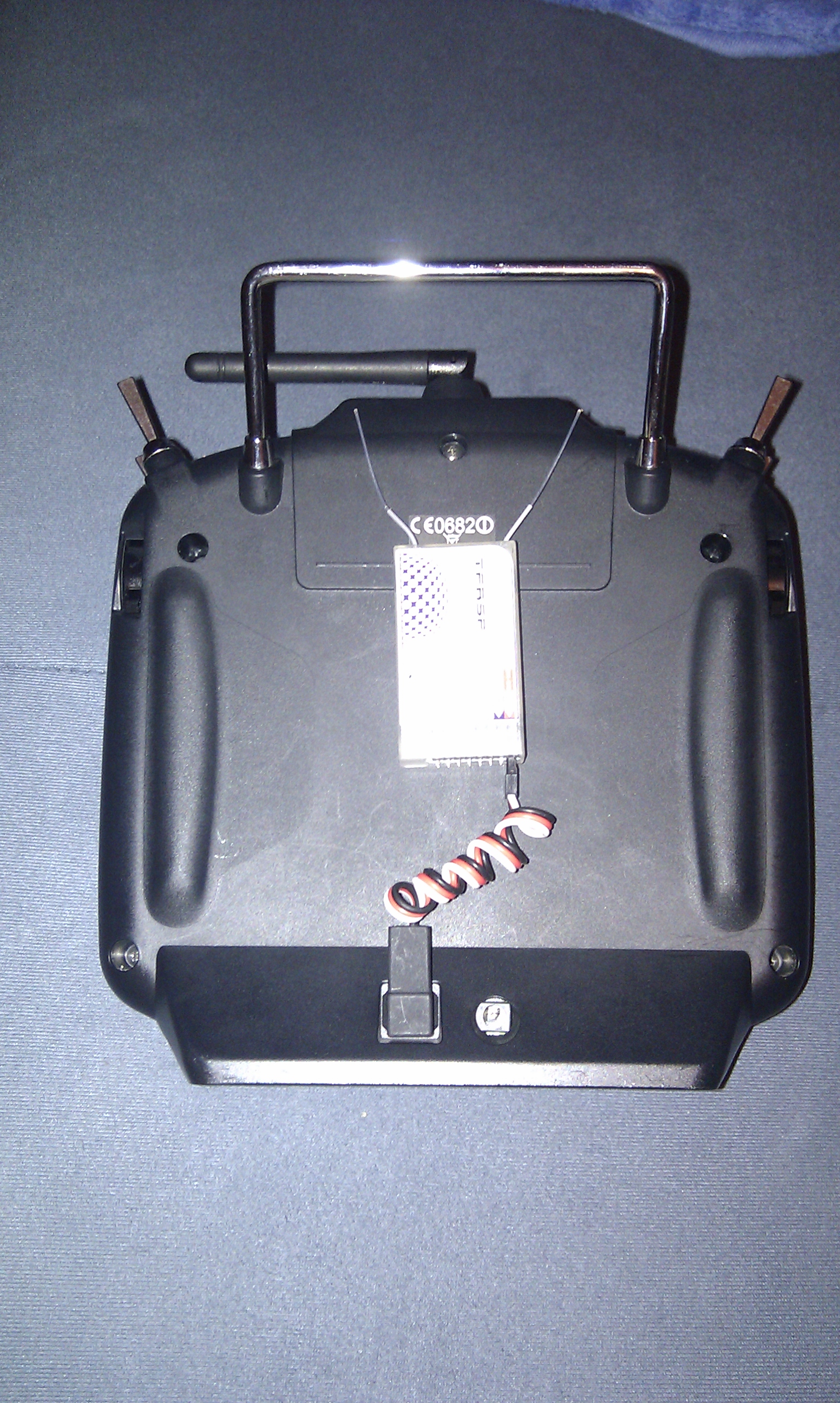

#69 Re: Eigenbau Spektrum Modul für Futaba T8
Bilder sagen mehr als 1000 Worte
Bei mir war das aber Standard auf 135
Servo Reversen habe ich vergessen , aber oben hab ich ja gesagt, ggf. Servorichtung anpassen ...
Achja , TOP!
Achja , TOP!
- IMG_20111101_231820.jpg (692.16 KiB) 4282 mal betrachtet
grüße Michael

Ok, dann einfach lassen, wie es ist!Mataschke hat geschrieben:Bilder sagen mehr als 1000 Worte
Danke!
Übrigens...fliegt!!

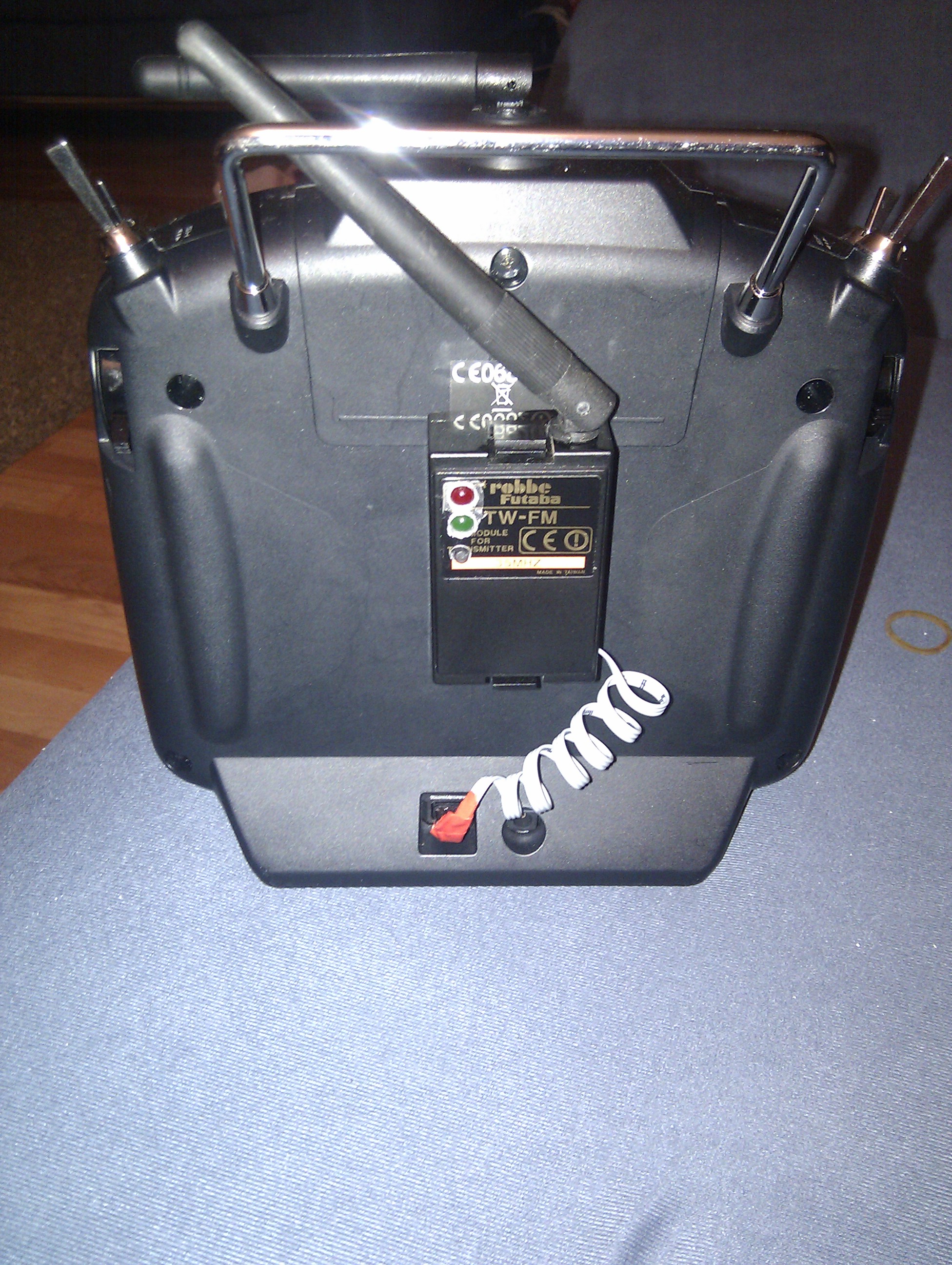

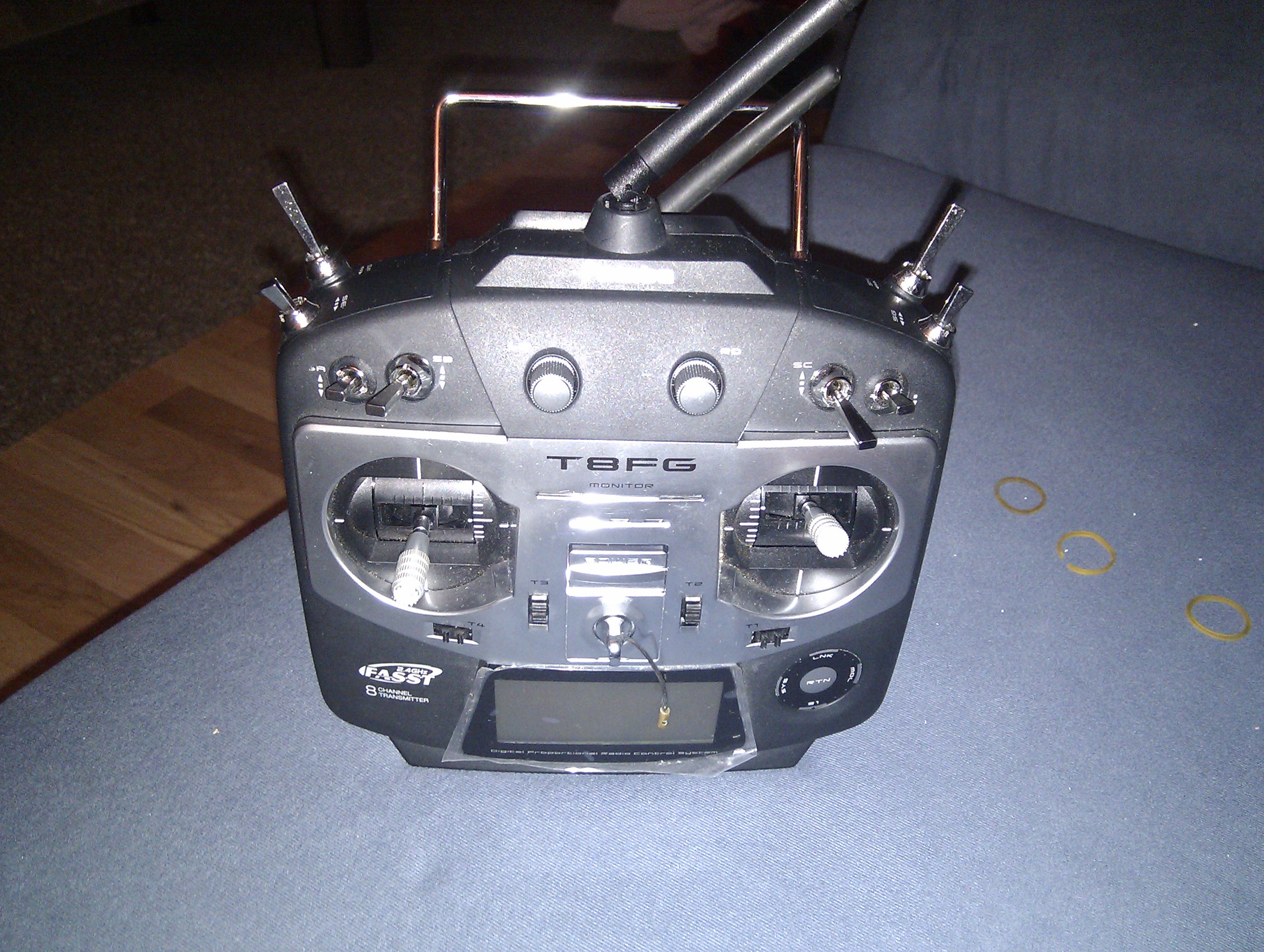

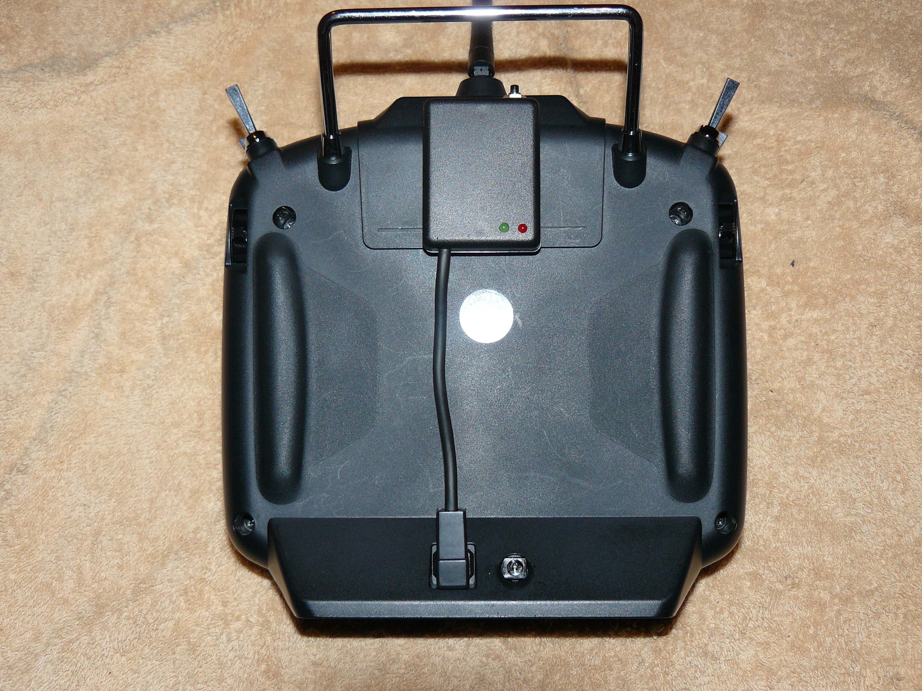

Hier auch mal Bilder , am Sender
hatte leider keinen Futaba Stecker übrig... also erstmal Improvisieren
und dann noch das Wireless Trainer System , so vielfältig kann ne L/S Buchse sein
grüße Michael
