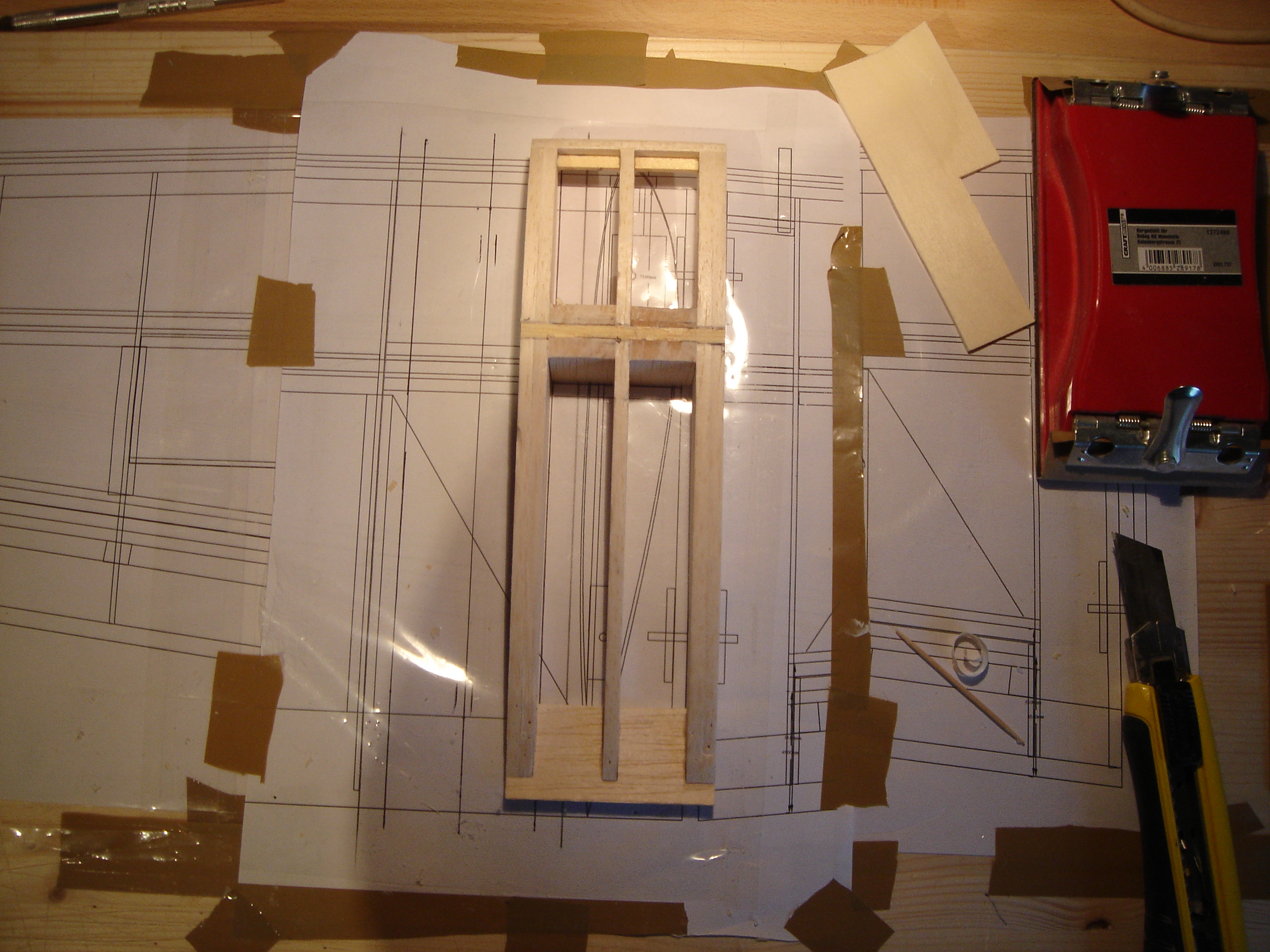

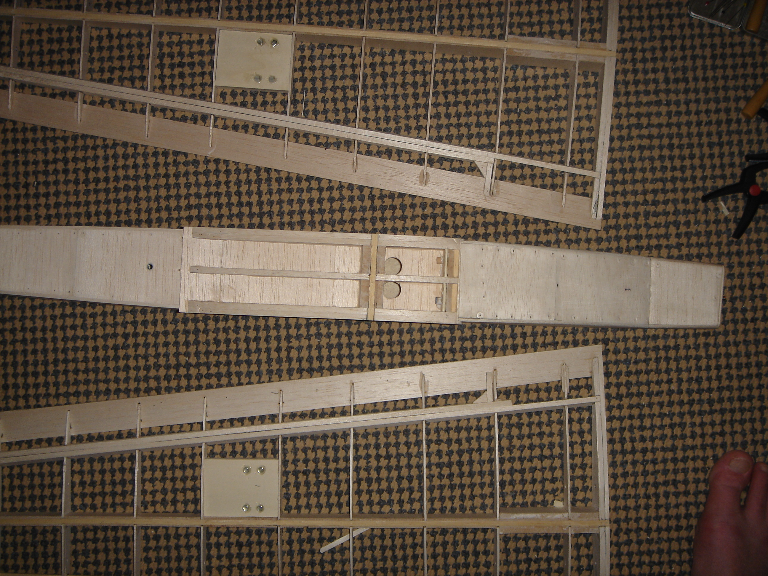

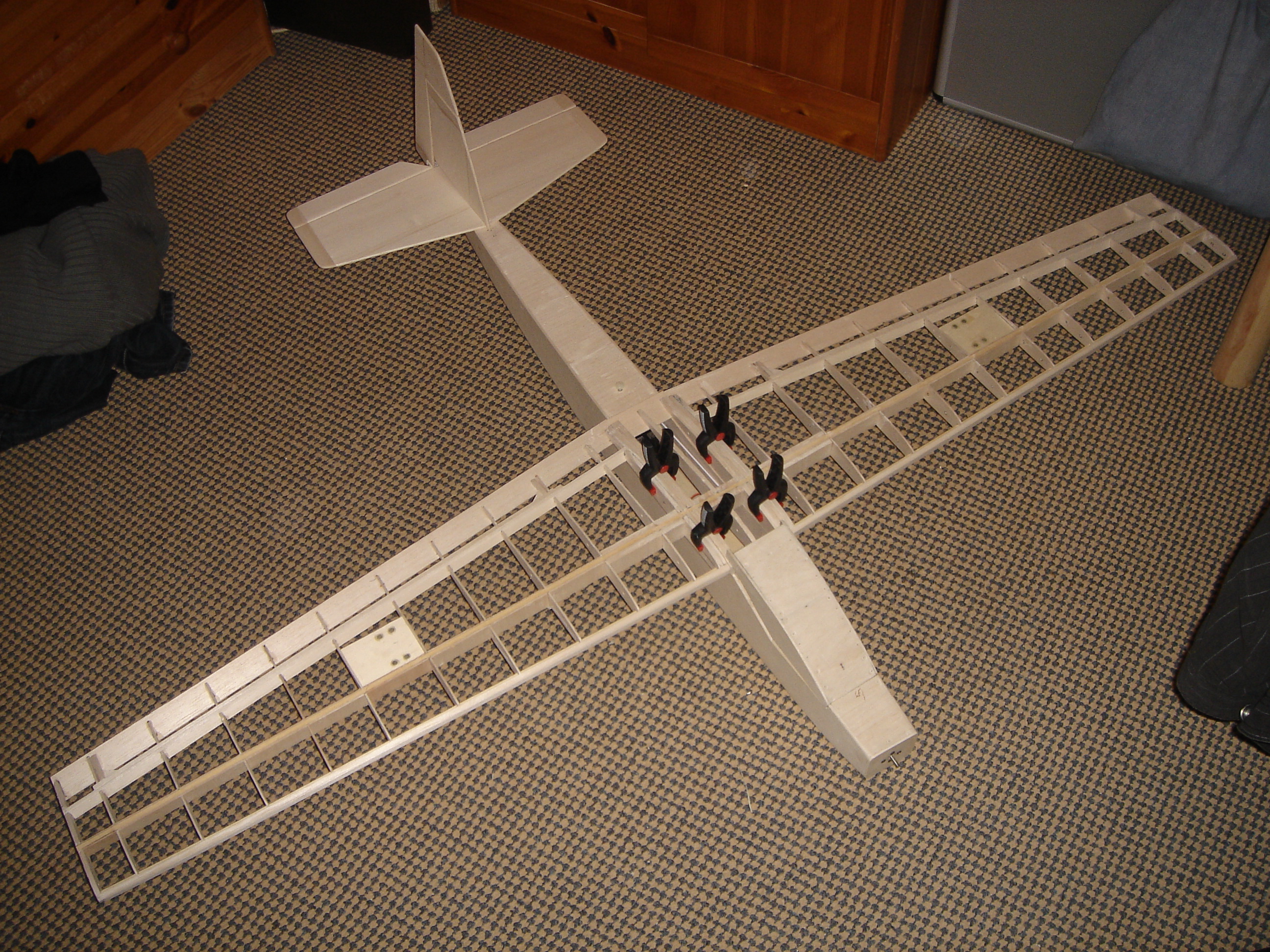

Ich bin jetzt seit 8 Wochen dabei und langsam aber sicher ist "Land in Sicht"! *freu*
Da das Wetter eh noch nicht nach fliegen ist, bin ich froh, dieses Projekt noch zu haben.
Was fehlt bei mir noch?
Tja, die Beplankung und das Verschleifen der Flächen, die Steckverbindungen mit Flächenbefestigung und die Folie auf den Flächen.
Desweiteren fehlt noch das Verschleifen des Rumpfes, die Folie, der Einbau der restlichen Komponenten (Regler, Empfänger, Kabel mit Stecker) und ein paar Kleinigkeiten bzw. Detaillösungen.
Wenn ich so überlege, ist es nicht mehr viel, so dass ich weiterhin mit Fertigstellung und Erstflug Ende April/Anfang Mai rechne.
Ich habe den Mittelteil für die Seglervariante als Probestück mitgebaut, werde aber eher die Trainervariante nutzen.
Zu disem Zweck habe ich mein Erlerntes genutzt und ein kleines Mittelteil in Rumpfbreite gebaut.
So sieht die Fläche als Ganzes schöner aus.
Hoffe, dass ich demnächst wieder mehr Zeit zum bastel habe...

- Balsa-Flieger 108.jpg (2.2 MiB) 1400 mal betrachtet
- Balsa-Flieger 109.jpg (2.13 MiB) 1402 mal betrachtet

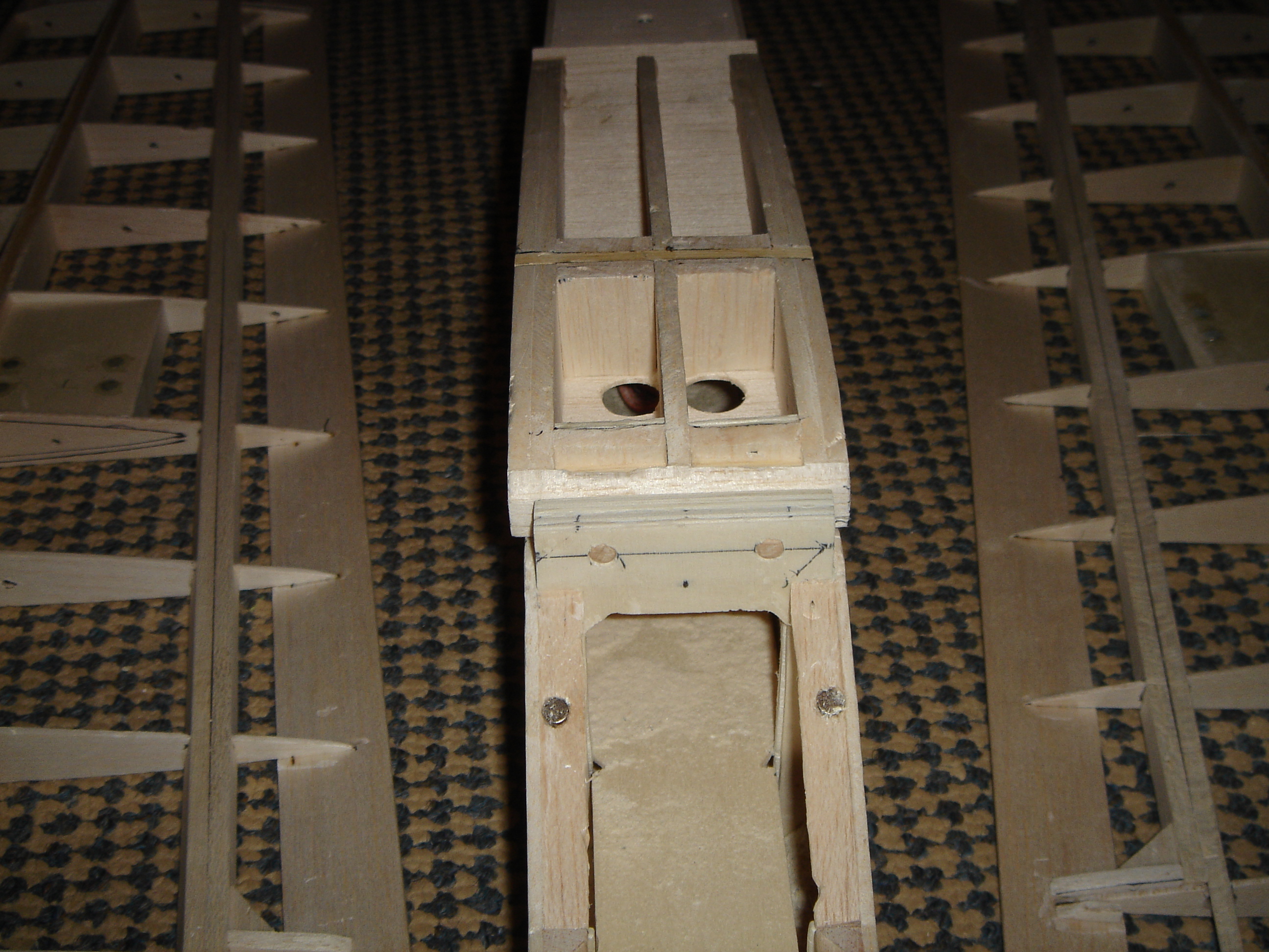

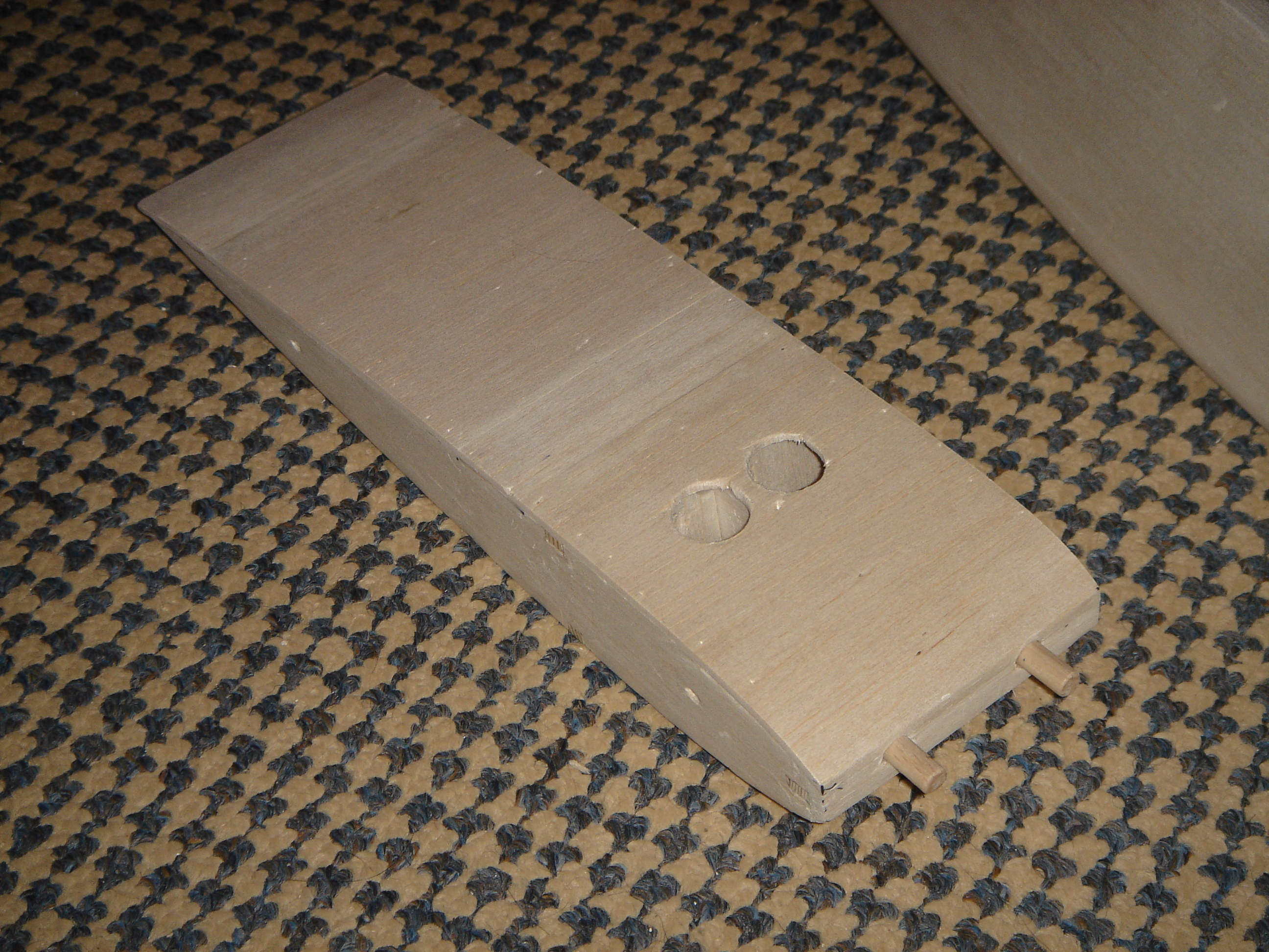

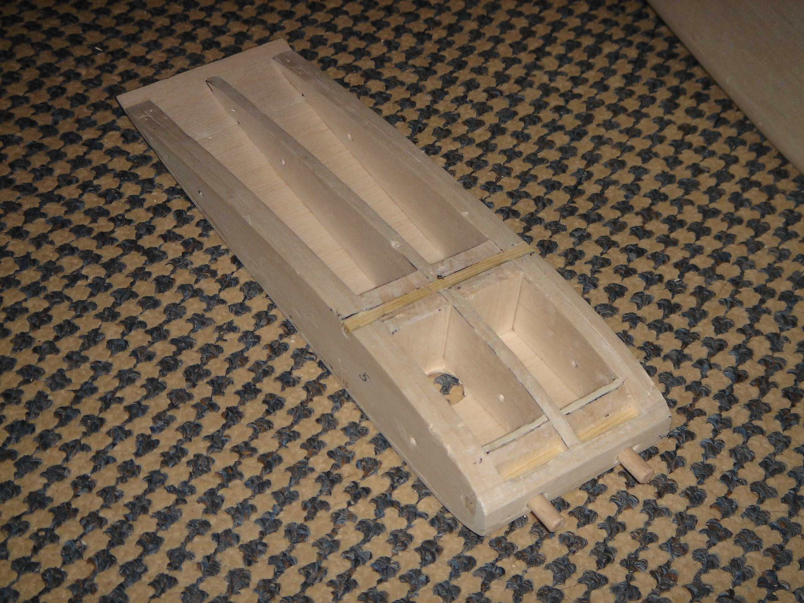

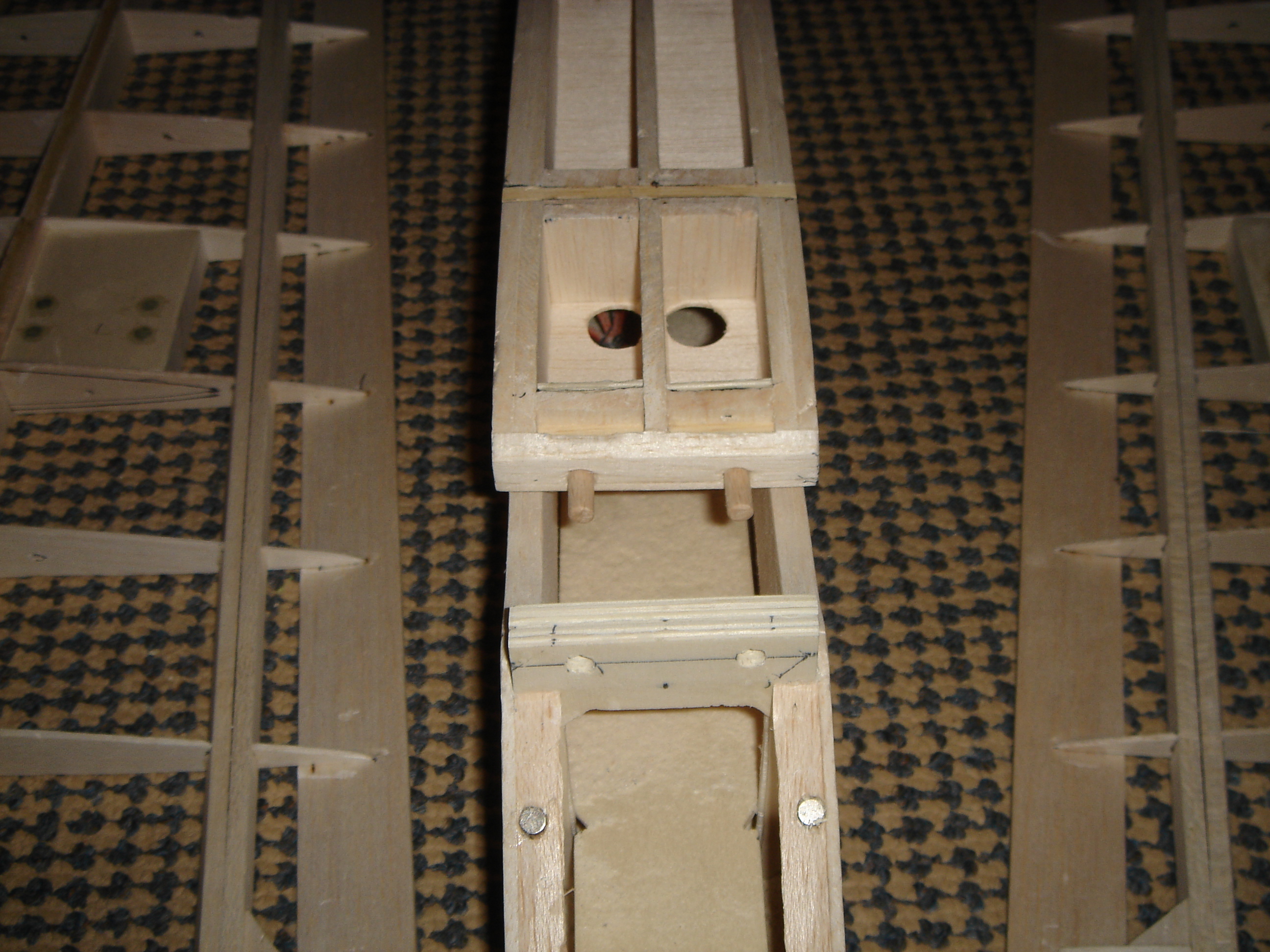

Ich habe heute das erste mal eine Fläche beplankt.
Um das ganze zu üben, habe ich mit dem "Kleinen" Mittelteil angefangen.
Zumindest die Unterseite ist jetzt zu meiner Zufriedenheit beplankt.
Danach habe ich den Rumpf angeschliffen, dass das Mittelteil sauber und spaltfrei auf den Rumpf passt.
Anschliessend habe ich die Haltedübel hergestellt, eingeklebt und die Haube angepasst.
...und wieder ein Stück weiter...

- Balsa-Flieger 111.jpg (2.13 MiB) 1389 mal betrachtet
- Balsa-Flieger 112.jpg (2.09 MiB) 1382 mal betrachtet
- Balsa-Flieger 113.jpg (1.99 MiB) 1389 mal betrachtet
- Balsa-Flieger 115.jpg (2.06 MiB) 1382 mal betrachtet
- Balsa-Flieger 114.jpg (2.04 MiB) 1391 mal betrachtet
- Balsa-Flieger 110.jpg (1.82 MiB) 1385 mal betrachtet

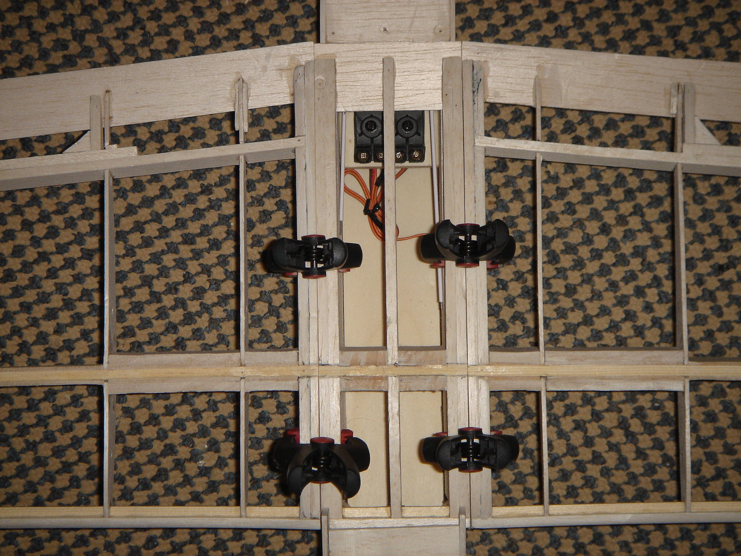

Stück für Stück geht es weiter...wenn auch gemütlich!
Jetzt habe ich auch die Flächensteckung (komplett aus Holz) und die Verstärkung für die Scharniere fertig.
Desweiteren ist der Rumpf komplett verschliffen und sieht jetzt auch etwas ansehnlicher aus.
Auf anraten habe ich den Rumpf und die Leitwerke mit Clou Schnellschleifgrundierung behandelt.
Es stinkt zwar wie sau, aber die Holzoberfläche macht einen wesentlich festeren eindruck.
