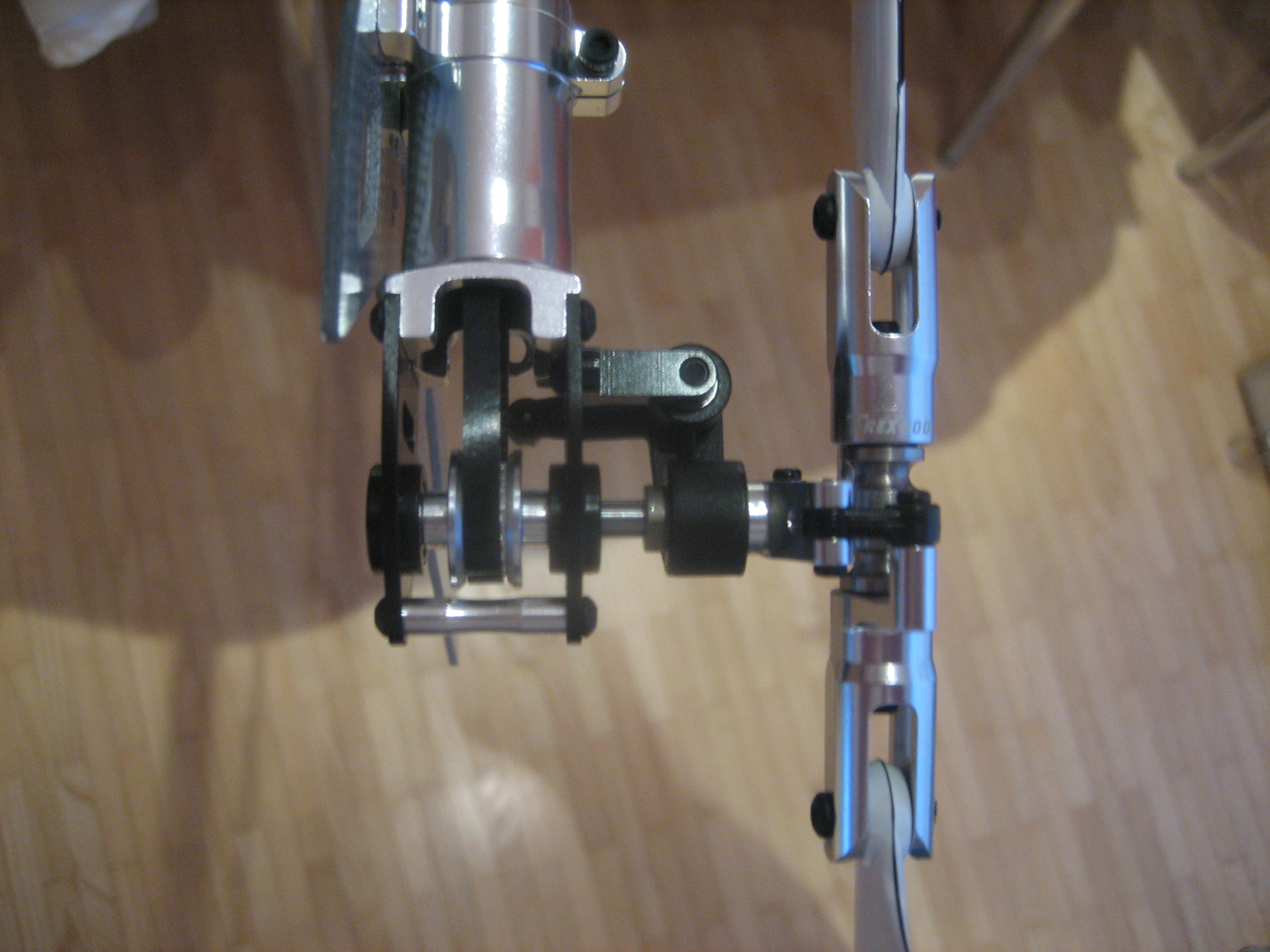

#82 Re: T-Rex sprengen!!
Beitrag von echo.zulu »
Hallo Meister.
Der neue Heckrotor ist verkehrt herum montiert. Bei Dir ist jetzt der Anlenkpunkt hinter dem Blatt. Normalerweise sollte er vor dem Blatt sein. Die Drehrichtung des Heckrotors stimmt aber. Also alles zurück auf Anfang:
1. Heckrotorblatthalter um 180° drehen.
2. Heckblätter anders herum anbauen.
3. Steuerrichtung im Sender einstellen.
4. Kreiselwirkrichtung am Kreisel einstellen.

Du hast die Blatthalter aber genau spiegelverkehrt montiert:
Der rote Pfeil zeigt was ich meine. Wie schon geschrieben ruf kurz an, wenn Du nicht klarkommst.
Zuletzt geändert von echo.zulu am 23.02.2009 18:35:12, insgesamt 1-mal geändert.
