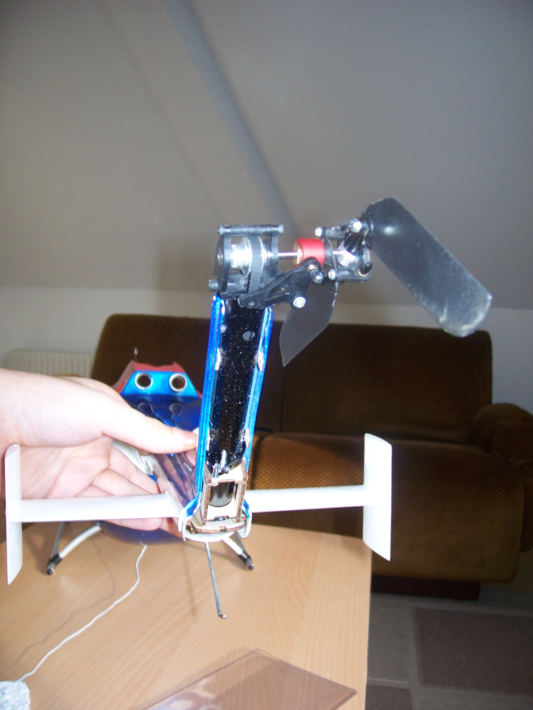

#80 Re: Bo-105 Red Bull
So Rumpf ist fertig. Probelauf ohne Blätter war zufriedenstellend. Dann natürlich mit Blättern probiert...und...naja...rumms.
Heli hat sich aufgeschwungen und eins der Leitwerke abgeschlagen, bevor ich ihn ausmachen konnte. Suuuuper

#81 Re: Bo-105 Red Bull
Oh oh mach mir keinen scheiss....

#82 Re: Bo-105 Red Bull
Das darf doch nicht wahr sein ,Ich habe mich noch die ganze Bilder angeschaut und es ist alles Richtig gemacht worden .
Und auch mit die Gummipuffer ist das richtig.
Ich habe auch meine BO , BK , A-109 und A-119 umgebaut auf die Gummipuffer und auf Anhieb alles Paletti Super .
Wo liegt der Wurm bei dir .
Es tut mir wirklich Leid .
Gruß Pavel

#83 Re: Bo-105 Red Bull
Ich nehm die Puffer raus und probiers mit ner starren Verbindung.

#84 Re: Bo-105 Red Bull
nein, würd ich nicht machen.
Bau das Chassis aus, stell es auf nen Standard-Lander, und such die Vibrationen...
Such die Unwucht, die das verursacht... Schneid den kleinen Grat vom Anguss aus dem Hauptzahnrad, schau nach den Heckblättern, nach den Paddeln...
Das wird sicher nicht von den Gummis verursacht...
Bei Rumpfhelis muss die Mechanik wesentlich suaberer aufgebaut sein... (mal abgesehen davon, dass sie eh sauber aufgebaut sein sollte, Vibrationen kosten Energie...)
Die Gummis sind schon gut.
Mein Eichhörnchen sitzt (bzw hängt) an sechs Gummis am Chassis, da schüttelt sich garnix, zu keiner Sekunde

#85 Re: Bo-105 Red Bull
Kann ich nur zustimmen.seitwaerts hat geschrieben:nein, würd ich nicht machen.
Schmeißt die Platte ,die Versteifung , die gleich hinteren Motor ist raus
Gruß Pavel

#86 Re: Bo-105 Red Bull
Frage, hast du noch eine Verbindung zwischen Chassis und Rumpf außer die 6 Gummipuffer ?
Ich habe auf den Bilder gesehen noch eine Verbindung, und zwar hinten wo der Heckriemen verläuft , stimmt ?
Wenn ja dann macht die Verbindung raus oder versuche das zu dämpfen mit Schaumschtoff.
Es darf keine Harte Verbindungen sein zwischen Chassis und Rumpf.
