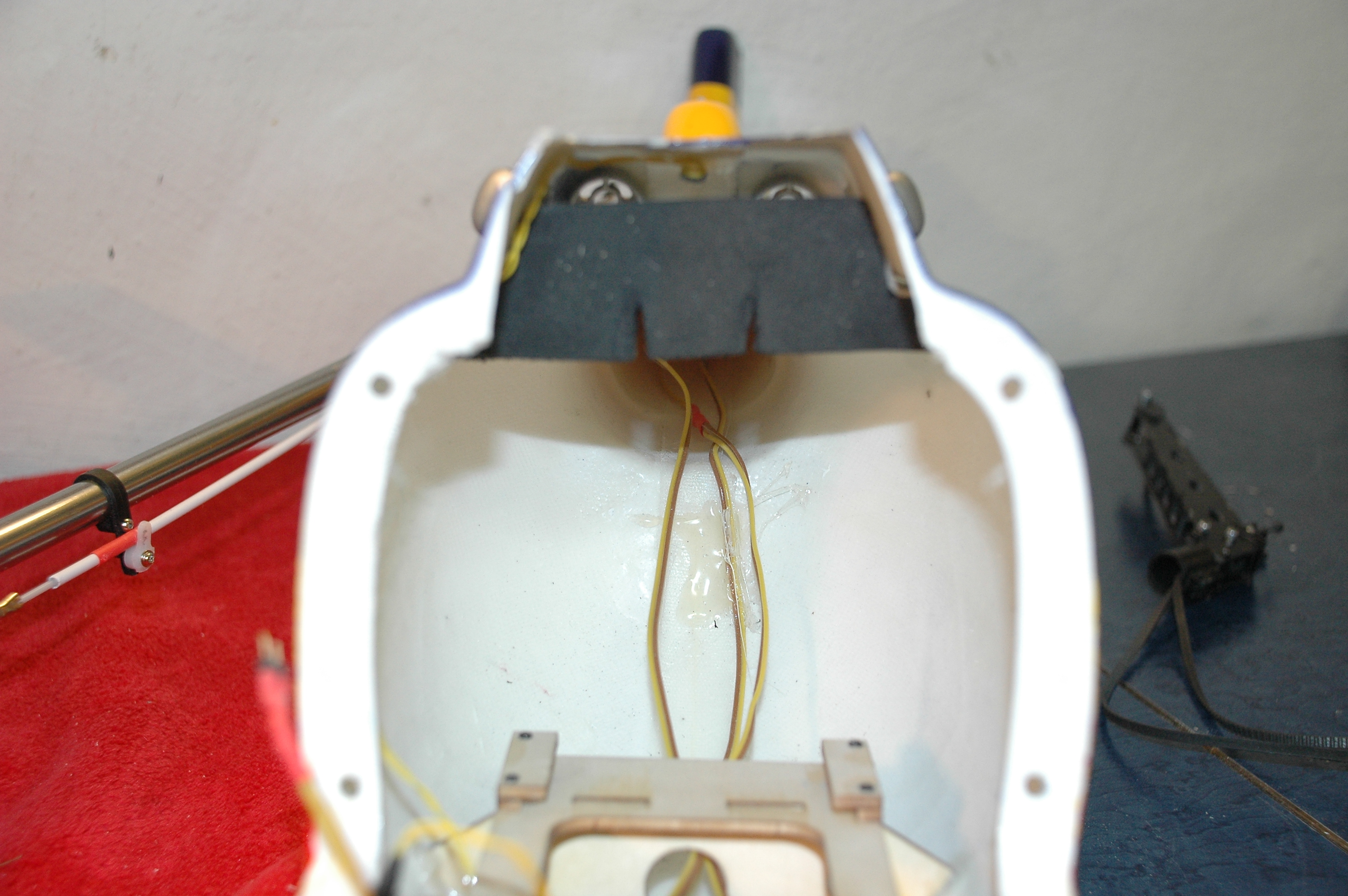

Die Moosgummiteile oben am Rumpf werden ganz sicher etwas bringen!
Musst dann halt noch schauen, wie Du unten was unterbringen kannst.

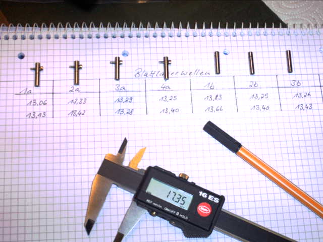

...mann mann mann messt mal eure Blattlagerstummel nach!
Querbohrung bis Ende wo die Blatthalterschraube sitzt.
Meine Maße sind von 13,06mm - 13,83mm d.h. Delta max 0,77mm :shock:
Bin gerade dabei alle auf eine Länge zu bringen...kopfschüttel
...achso hier nochmal die Tabelle...
Habe jetzt alle auf ein Maß gebracht und siehe da null komma null Vibrationen ok
Jetzt sitzen auch die Blatthalter einen Tick strammer...
So nach und nach habe ich bald den ganzen Kopf überarbeitet da wundert es mich nicht mehr das ich beim Kunstflug das Zentralstück verbogen habe.Später mehr...
Grüssle Björn :mrgreen:

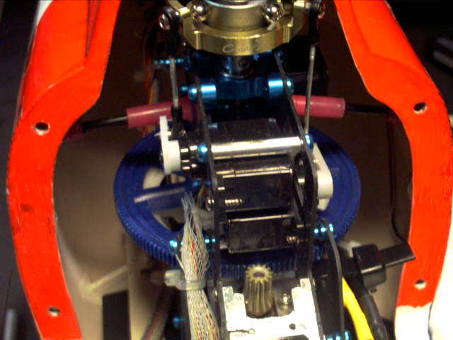

Nun kommen mir doch so meine Bedenken, denn ich meine, das Chassis kann jetzt zuviel schwingen. Wenn beim Anlaufen das Chassis nur ein ganz klein wenig schlägt, dann stößt die Taumelscheibe vermutlich an den Dom. Ist doch ziemlich wenig Platz um die Taumelscheibe. Wenn ich nun irgendwie das Chassis gegen den Rumpf abstütze, dann hätte ich die Silentblöcke ja auch gleich weglassen können.
Weiss nicht, wie ich das machen soll...

dmkoe hat geschrieben:Wenn ich nun irgendwie das Chassis gegen den Rumpf abstütze, dann hätte ich die Silentblöcke ja auch gleich weglassen können.
Wenn Du da auch die Silentblöcke unterbringen kannst, nicht.
Aber, soo wahnsinig weich dürft das jetzt nicht sein, das sind doch immerhin vier dieser Gummis... und ein wenig muss sich das schon bewegen können
Wenn der Kopf gut gewuchtet ist (nicht nur die Blätter), dann schwingt der auch nicht.
Mach erstmal einen Testlauf ohne Blätter. Im Ernstfall steht die Mechanik dann schneller ruhig, wenn Du abschaltest.

...so habe ich die obere Abstützung gelöst... simpel aber sehr wirkungsvoll und funktioniert perfekt...
Grüssle Björn

BjörnXXL hat geschrieben:...so habe ich die obere Abstützung gelöst... simpel aber sehr wirkungsvoll und funktioniert perfekt...
Grüssle Björn
yep, bissi Sprschlauch, und gut is.... is wie bei den Align Rümpfen zb. bei der EC 135 und hilft ganz schön

Ok,
ich habe nun eine Moosgummibrücke eingeklebt. Funktioniert. Die Vibs sind weg.
