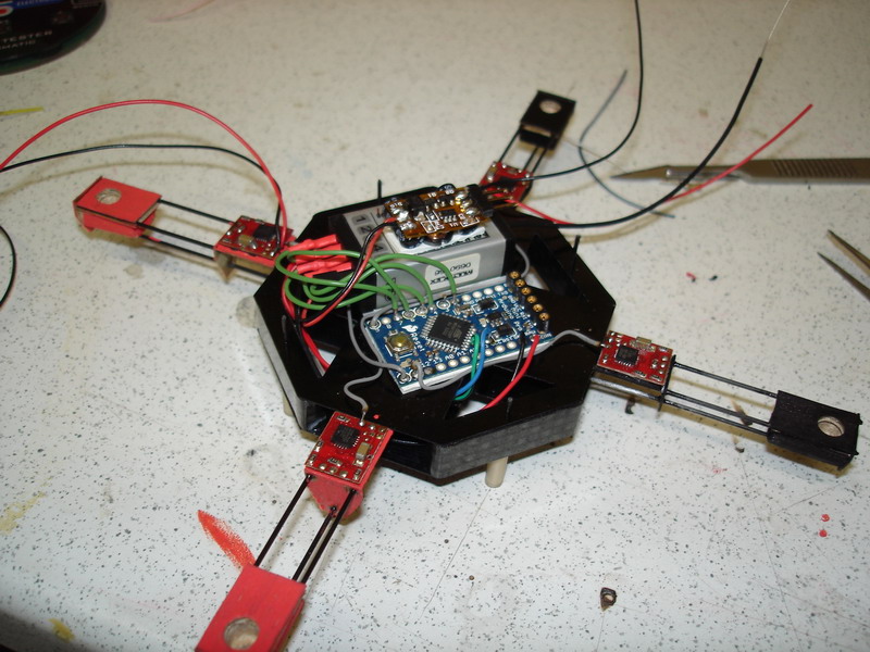

Jürgen - zu deinem Copter - "kleb" die Regler doch von außen senkrecht an das Gehäuse - oder leg sie doch unten in das Gehäuse irgendwie rein.
Dann könntest diese Länge vom Ausleger kürzen und der Motorabstand wäre noch ein wenig kleiner.
MFG
speedy

speedy hat geschrieben:Dann könntest diese Länge vom Ausleger kürzen und der Motorabstand wäre noch ein wenig kleiner.
Ist laut AlexinParis nicht sinnvoll:
http://www.multiwiicopter.com/pages/getting-started
speedy
Beiträge: 9028
Wohnort: Stuttgart
#82 Re: Mini Wii-Copter ; Baudokumentation
Beitrag von speedy »
tracer hat geschrieben:Ist laut AlexinParis nicht sinnvoll:
Es gibt diverse Projekte, die auch gut fliegen und sich nicht dran gehalten haben.
MFG
speedy
Beiträge: 63978
#83 Re: Mini Wii-Copter ; Baudokumentation
speedy hat geschrieben:Es gibt diverse Projekte, die auch gut fliegen und sich nicht dran gehalten haben.
Wie viel würden sie wohl besser fliegen, wenn sie sich dran gehalten hätten? ^^

#84 Re: Mini Wii-Copter ; Baudokumentation
Beitrag von -Didi- »
tracer hat geschrieben:Wie viel würden sie wohl besser fliegen, wenn sie sich dran gehalten hätten? ^^
Keiner weiß es!
Aber es gibt viele die fliegen, ohne sich daran zu halten!
Denke bei diesem Projekt ist grundsätzlich das niedrige Gewicht und die Miniaturisierung das Problem.

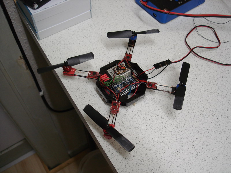

Huhuuu :D
2x am Tag ein Update.
Unglaublich.....
Hier weitere Bilder:
Juergen110
Beiträge: 3762
Wohnort: Hattingen a.d.R.
#86 Re: Mini Wii-Copter ; Baudokumentation
Beitrag von Juergen110 »
/Und auch noch ein wenig Text hinzu.
Das Teil fliegt....... :bounce:
Leider kann man es dabei nicht sinnvoll steuern :lol: :lol:
Also nun noch kurz zu den Fakten:
Es sind 69 Gramm Fluggewicht geworden :shock: Ein echt "dicker" Brocken.
Aber ich denke DAS ist nicht das Problem.
Wenn ich Gas gebe springt der munter nach oben. Also Leistung genug :mrgreen:
Aber die Motoren kommen totaaal unterschiedlich und er schaukelt sich gnadenlos auf.
Dann wirds unkontrollierbar und die Wand oder Boden nähern sich schnell :roll:
Habe bei den heutigen Flugversuchen 5x neue Wicklungen auf den Motoren machen müssen, weil die weggerissen waren.
Hauptproblem sind definitiv die Props von HK.
Sowas unwuchtiges ist mir in der Größe noch nie begegnet :roll:
Ich habe zwar schon gefühlt ca. eine to. Tesafilm auf den Props, aber bei höheren Drehzahlen schwingt es immer noch HEFTIG auf.
Da muss ich nochmal ran.
Naja, und dann noch im GUI anpassen.
Der muss "weicher" reagieren. Sonst wird das nix.
Morgen geht´s weiter.
Muss dich i-wie sinnvoll in die Luft zu bekommen sein, das Teil :mrgreen:

Hmm, hät ich vielleicht doch auch noch die 3. Version an kleinen Props mitbestellen sollen (diese grauen 74mm) ? :scratch:
Aber vielleicht liegt bei dir auch mit das Problem bei deinen Auslegern ? Oder sind die so auch Verwindungssteif ?
MFG
speedy
Juergen110
Beiträge: 3762
#88 Re: Mini Wii-Copter ; Baudokumentation
speedy hat geschrieben:Aber vielleicht liegt bei dir auch mit das Problem bei deinen Auslegern ? Oder sind die so auch Verwindungssteif ?
Hi Speedy,
neee, die Ausleger sind schon ganz gut.
Die Props sind total unwuchtig :evil: Habe ich schon gemerkt als ich die vor dem Verbau auf eine Nadel genommen habe.
Wirklich erbärmlich.....
Und wenn ich den Copter in der Hand laufen lasse, dann merkt man die Unwucht ganz deutlich.

Hallo Jürgen,
ich hab einen etwas größeren Mini-Wii (22cm Motorabstand) mit 5x3 Props vom Chinesen Auch die waren sehr unwuchtig, ich hab mir geholfen, indem ich das schwerere Blatt hinten abgeschliffen hab.
Ist zwar mühselig, aber es funktioniert, Ich bin mit 3 Lagen Tesa außen nicht zum Ziel gekommen.
Meiner wiegt 170 Gramm, Motoren 1404, 2s 500 mAh, Flugzeit 8 min.
Ansonsten Respekt, genialer Leichtbau!

Axel_S hat geschrieben: indem ich das schwerere Blatt hinten abgeschliffen hab.
Hmm, aber bei soviel Tesa ... bleibt da denn dann noch was vom Blatt übrig ?
