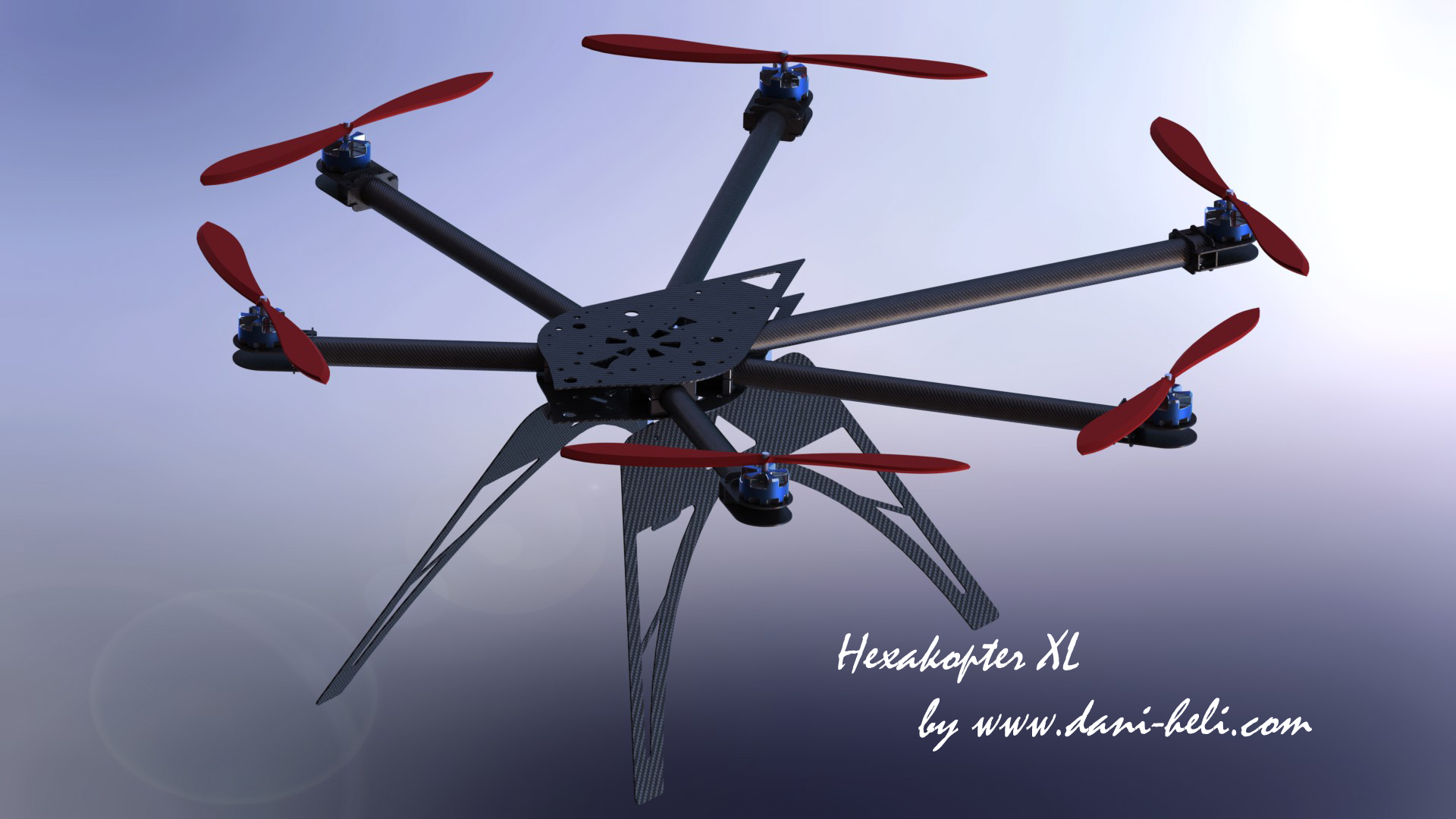

Ich liebe diese Details zu zeichnen. Ist der Motor gegen die 15" nicht süß? Der Rahmen ist sogut wie fertig! Nurnoch paar kleine Verschönerungen und dann geht's ab zum Urchassi bauen

Mit was zeichnest du?

CAD 3D Programm .

Das war mir klar....ich dachte mit welchem.

wenn er fertig ist und ich Zufrieden bin. :wink:

So Rahmen ist soweit fertig. fehlt noch die Akkuaufnahme und die für die Boards!
Ich kenne mich, ich werd noch "verschönern" ohne Ende :mrgreen: :mrgreen: :mrgreen:

Sodele der "kleine" ist fertig und wird die Tage aus Alu gelasert. Bin schon gespannt.
Wenn alles passt, kommt CFK.
Mag wer den Brummer sehen?

...Noch hier und da ne Kleinigkeit verbessern und dann ->>> FERTIG :D

an den Landebeinen würde ich ich noch jeweils vorn und hinten eine 90° Winkelversteifung anbringen. Sonst könnte beim Landen dein hübsches Modell eine Krätsche machen…

ich werd das Landegestell nochmal überarbeiten, es ist gerade ziemlich hoch :idea:
