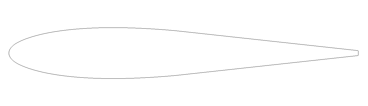

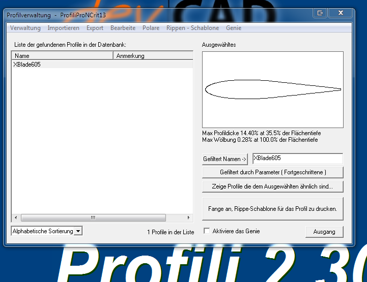

also das ist das Profil von den xBlades 605: nach dem Import in Profili2 und die erzeugte .dat in einem ZIP. Der hintere Teil vom Profil ist übrigens Schnurgerade und die Endkante ist 0,8mm dick, bei einer Blatttiefe von 57mm

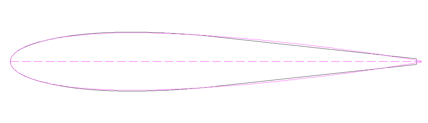

Die vorderen 60% sind fast exakt Naca vierstellig. Hier mal ein Vergleich zum 0014.
Ich schätze mal, dass da ein einfaches Naca hergenommen wurde und dann mit Kurvenlineal und Geodreieck in wirgendwas verwandelt wurde, was vielleicht fliegt und einfach herzustellen ist.
Definitiv kein nach aerodynamischen Gesichtspunkten entwickeltes Profil - sonst würde die maximale Dickenrücklage nicht exakt da liegen, wo sie die vierstelligen NACAs haben, und auchd er Nasenradius ist schon verdächtig einfallslos gewählt.
Die von dir festgestellte Restwölbung von 0,28% halte ich für gänzlich ungewollt, oder aus der Messungenauigkeit resultierend
gruß
andi
gruß
andi
- vergleich.gif (4.35 KiB) 1566 mal betrachtet
