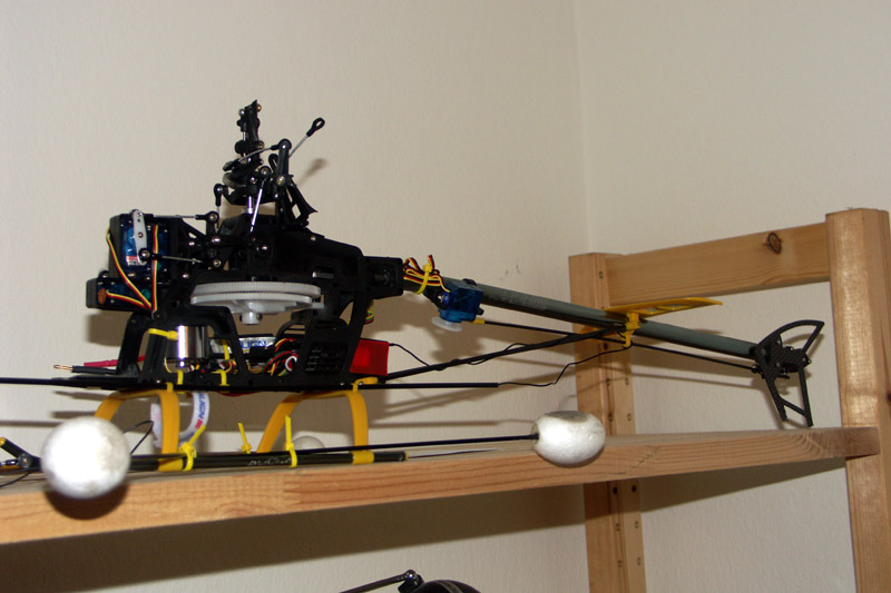

Hier Fotos des Verletzten..naja, wenigstens gibt es wieder was zum basteln
Da ich aufgehört habe zu rauchen, werde ich Zigarettengeld für die E-Teile verwenden
Gruß, Pawel
Gruß, Pawel
- rexschrott2.jpg (120.75 KiB) 454 mal betrachtet

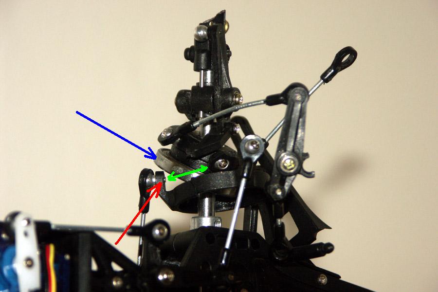

Hatte ich auch mal .... bei mir hats nur ein Gestänge verbogen, schau mal aufs Bild
-blauer Pfeil , deine TS ist bei Start auseinander gerissen
-rote Pfeil , so war es bei mir , die Schraube gucken zu weit durch , dadurch berühren sich der Kugelkopf mit der Schraube ( grün )
- rexschrott2.jpg (62.81 KiB) 509 mal betrachtet

#7 Was bedeutet ?
@ plextor
Muß man sich beim Rex jedesmal überzeugen ob sich an der TS was verändert hat ?
Können sich diese zwei Schrauben im Lauf der Betriebsstunden näherkommen ? Wie ist das zu erklären ?

bis jetzt flog er aber ohne Probleme... und dann auf einmal sollte es gestört haben?Plextor hat geschrieben: so war es bei mir , die Schraube gucken zu weit durch , dadurch berühren sich der Kugelkopf mit der Schraube

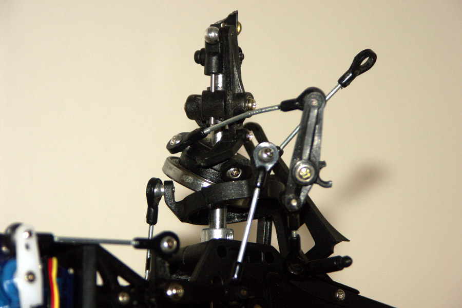

auch von mir beileid. ich glaube aber nicht das deine taumelscheibe sich gelöst hat, zumindest nicht so einfach raus gerutscht. dein ts ring ist an einer stelle gerissen, eigentlich sehr untypisch. wenn sich die beiden ts teile trennen, rutschen die eigentlich nur auseinander und brechen nicht. es sind auch keine teile da die zu diesem bruch führen könnten. vieleicht hatte sie vorher schon einen riss und hat sich nun bei der erhöhten drehzahl zerlegt.
