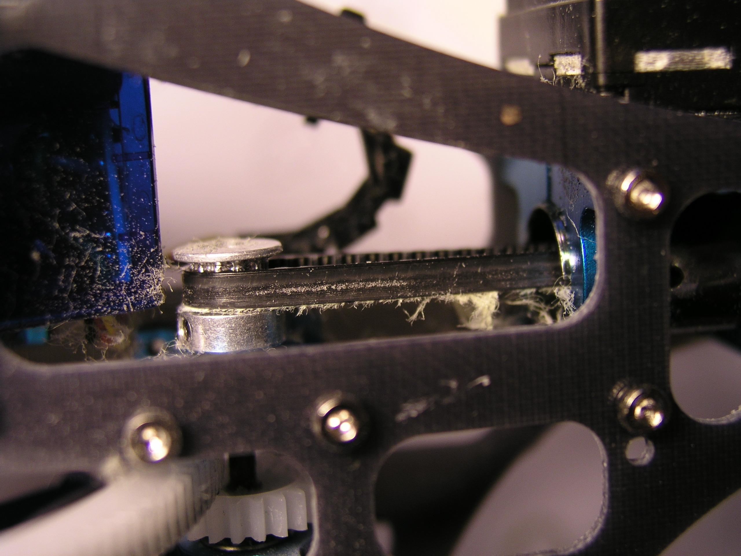

#1 Riemen defekt , auf wa sman alles achten muss tz tz
Beitrag von Plextor »
AUf was man alles achten muss, denke das silberne Antriebsrad muss ein enig runter ... folge --- Riemenfras :D
Oder ?
Wo gab es die Neopren Riemen ? sind die besser ?

boah schaut schon heftig aus... Hätte ins auge gehen können wenn der gerissen wär. Wie alt ist der Riemen eigendlich? Wie ist so die durchschnittliche Lebensdauer so eines Riemens?

der Riemen hat keine 40 Minuten Flug hinter sich , denke das Antriebsritzel ist zu hoch

jo, schaut aus als ob der sich an der unteren Kante immer mehr aufreisst...

Hallo Ingo,
meine Vermutung wäre, eventuell ist die Welle des Zwischengetriebes nicht senkrecht.
Ein Riemen läuft immer auf die 'höhere'-Seite, größer Abstand.
(da der Riemen unten an den Riemenrad anläuft, müsste dann die Welle nach vorne gekippt werden, nur ein paar Grad)
Vieleicht ist die Welle wegen des Zugs (Kraft) auf dem Riemen nach hinten gekippt.
Gruss Martin

Kann das sein, das der irgendwie gegen das Servogehjäuse schlägt? Weil es sieht aus als wenn da was weggeschliffen wäre...

wenn die Fasern bei 2200+ Umdrehungen gegenschlagen kannstdu davon ausgehen dass es irgendwann ausfallerscheinung am Gehäuse hat ;)

ne ne , das Ritzel muss noch ein wenig runter .... sollte alles sein .... wusste gar nicht was da alles für Fasern drin sind , hatte das überall am Heli :D
