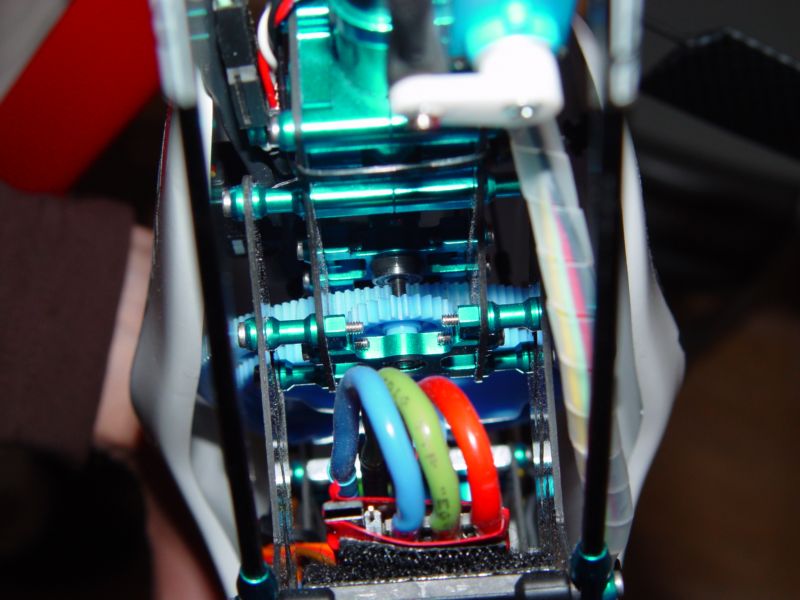

Nach Lipo 8 ist folgendes passiert:Crofter hat geschrieben:Joo haben wir gerade gemacht PN an FlyingEagle und verlinkt.
Dann warten wir mal ab „ob er was da zu sagen kann“
Werde wohl das Lager mit 648 wieder auf der Welle festkleben müssen...
Alu Set ist doch nicht ganz so toll
Aber ich bin mit wirklich fast 0 Riemenspannung noch 6 Minuten durch die Luft gedonnert. Nur beim Lipo-Wechsel ist mir dann aufgefallen, dass der Riemen keine Spannung mehr hatte

Wie geht das denn? Bei meinem SE ist die obere Halterung 2-teilig und hält das Lager oben und unten fest. Hast Du einen SE V2, oder bewusst eine andere Halterung eingebaut?

Wolfi hat geschrieben:Wie geht das denn? Bei meinem SE ist die obere Halterung 2-teilig
Echt
Na, da hätten wir noch einen Unterschied zwischen V1 und V2 vom SE.
Ich hab auch die V1 und da ist es eine einteilige Platte.
Werde dann wohl beim Bau gleich das Lager etwas Locktiten....

das Alu Riemenrad verläuft nicht Konisch, es wird einfach nur aufgepresst.
Muss alles neu Bestellen, da das Lager auf der Welle zu viel Spiel hat, um es mit 648 zu kleben! Werde mal das Riemenrad mit Madenschraube testen! Hoffe das hält besser....
Mist aber auch.
