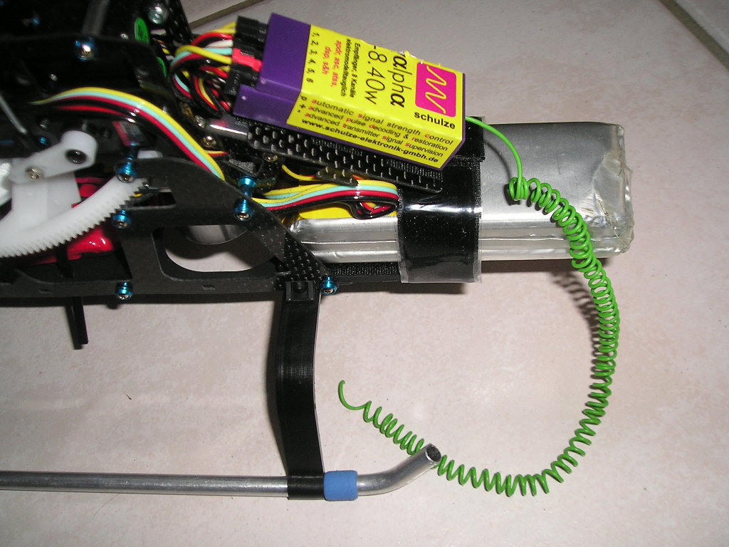

Danke für Eure Antworten,
weiß' immer noch nicht wie ich die Antenne am besten verlegen soll.
Der Empfänger sitzt vorne auf dem schrägen Teil !
Was ist mit wendeln der Antenne wie auf dem Bild ersichtlich, könnte das Störungen/Probleme geben ???

Das Thema hatten wir doch schonmal.Tyson hat geschrieben:Was ist mit wendeln der Antenne wie auf dem Bild ersichtlich ...
Die Antenne ist Teil des Eingangsschwingkreises des Empfängers. Dieser besteht aus einer Spule und einem Kondensator. Die Antenne gehört somit zur Spule und bestimmt deren Induktivität, die wiederum die Resonanzfrequenz des Schwingkreises festlegt. Wird die Antennenlänge verkürzt, verringert sich auch die Induktivität, damit die steigt Resonanzfrequenz des Eingangskreises. Das Aufwickeln des Drahtes vergrößert dagegen die Induktivität.
Will man die Antennenlänge verkürzen, dann muss man gleichzeitig ein Stück des Restdrahtes aufwickeln, um die verändernden Wirkungen gegenseitig auszugleichen.
Hier die Kurzantenne meines Rex (die kleine Verdickung unter dem roten Schrumpelschlauch, bevor der Draht ins Röhrchen geht, ist der aufgewickelte Restdraht, die Antenne ist nicht auf meinem Mist gewachsen - bei Interesse -> PM):
