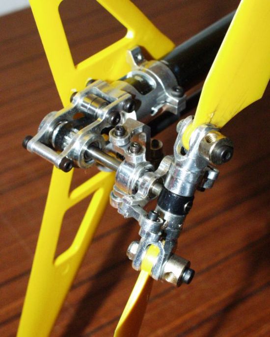

PMGs sind Zusatzgewichte am Heckrotor, die unter anderem die Stellkraft verringern.
Geb mal PMG in die Suche im T-Rex-Forum ein und du findest einiges.

Gruß FLO

ich fliege das Heck von Mircoheli: "www.microheli.com/mhshop/product_info.p ... cts_id=293", Model Number: MH-TX4142TSP, Precision Tail Set PRO - T-REX 450X/XL/SE. Zwar nicht ganz billig, aber super leichtgängig.
Anlenkung der Blätter von hinten, mit PMG's, 5 mm Servohebel am Volz: Empfindlichkeit am Gyro 401 - 100 %, Limiter 110% - Heck steht super gut.
Geht auch mit 8 mm Servohebel, dann Limiter auf 90%, dann verschenkt man weniger Servogeschwindigkeit.
MfG Andreas
MfG Andreas
