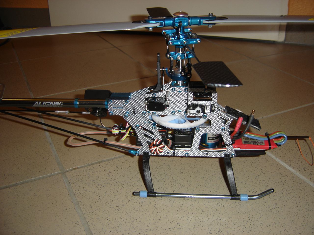

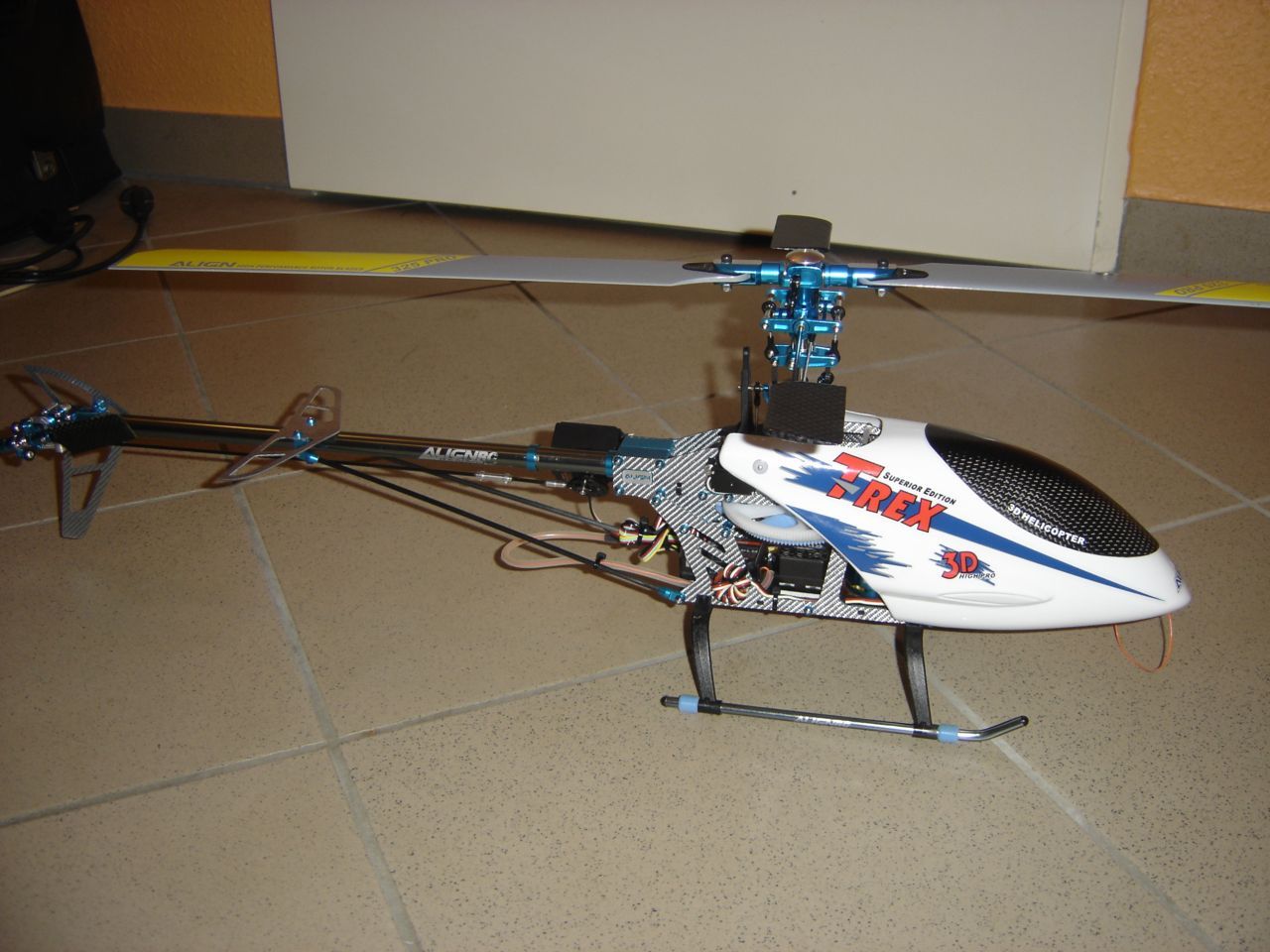

Hi zusammen,
jetzt will ich euch auch mal mit 2 Bildern meines neuen SE REX langweilen :lol: Ist nichts Besonderes dran. Eigentlich alles Standard, bis auf den MH Alu Heckanlenkhebel.
Motor: Zur Zeit ein Align 430L
Regler: Jazz 40
Servos: 3x Robbe FS60, 1x S9650
Kreisel: GY 401
Empfänger: R146iP

Schön - schön blööh.. ;) (ich hätte zu der Haube aber ne andere farbe für die Blätter genommen - das weiss/rot würde gut passen). sieht man die grauen (von unten) überhaupt gescheit?
Und mit dem 401 soooo dicht am Motor, das geht gut? Habe schon soviel gehört/gelesen, dass das Ding so störempfindlich wäre...

Hi Wolfgang,
die Blätter sind nunmal beim SE dabei :P
Hab aber schon ein Paar in schwarz/weiss hier liegen :wink:
Den GY kratzt das kein bisschen. Geht einwandfrei.
Ich hatte anfangs Probleme mit Heckpendeln und driften. Dachte auch erst, es liegt am GY, der vom Motor gestört wird....
Es hat sich herausgestellt, daß der neue Heckabtrieb des SE schuld war.
Drehzahl MUSS deutlich über 2600 sein, sonst geht es einfach nicht.
Jetzt mit 430L und ca. 2700 oder mehr am Kopf geht es traumhaft. :)
