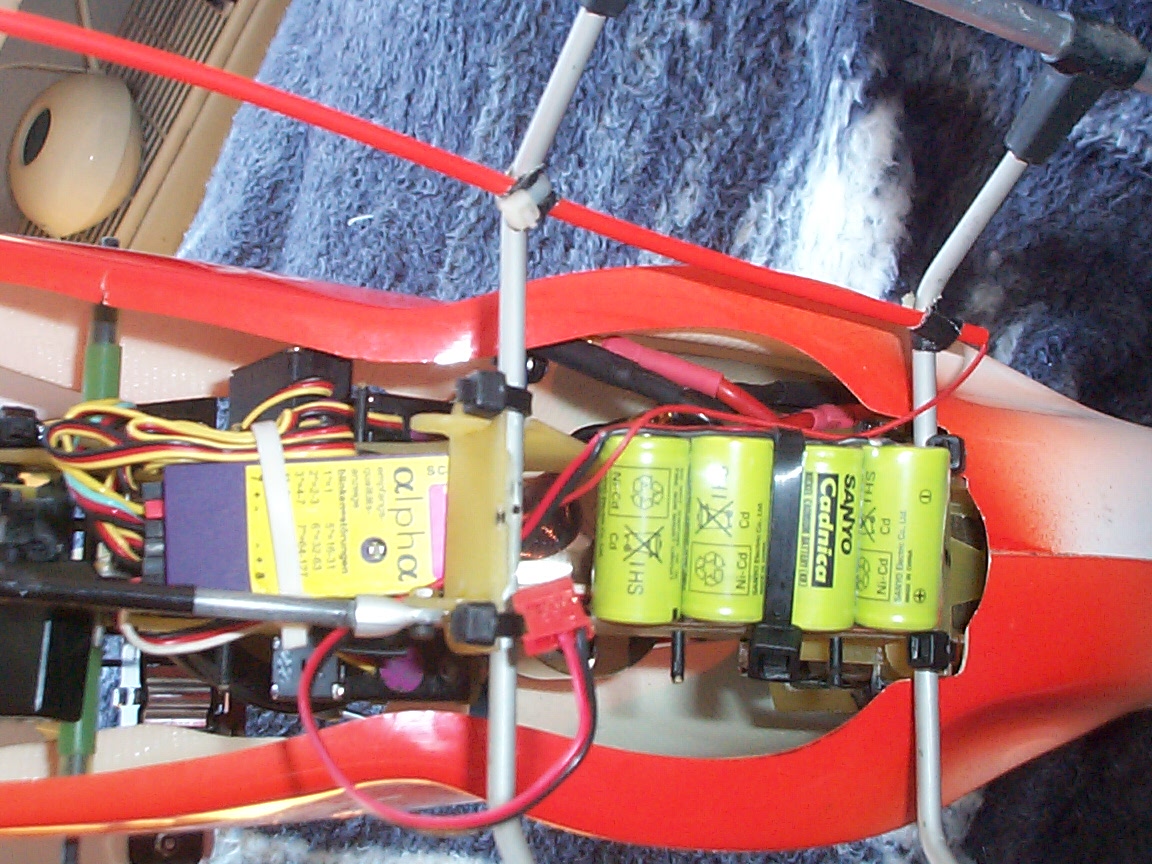

Wenn Du nur die Servo´s bewegen willst besorg Dir lieber einen 4 Zellen Pack den Du direkt an den Empfänger anschließt...somit die Servos zum Betrieb bringen? Dann könnte ich schon den Heli aufbauen und die Servos auf Nullstellung bringen,
So mach ich das zumindest...
Gut der ist auch BEC Stütze.
- DCP02118.JPG (333.88 KiB) 624 mal betrachtet
Basti
Elektronen sind rot!!!

Beim jazz (m.W. einzigartig) kann man als Pufferakku parallel zum BEC einen 4-zeller anschliessen, um Lastspitzen abzufangen. Kann man auch Stützakku nennen
Witzigerweise kann das nur der Regler, der eh das beste BEC hat...bei allen anderen mir bekannten Reglern/Stellern geht das nicht (ausser YGE ab 30A aufwärts - aber die gehen nicht im Heli bzw nur mit Gaskurve)
Grüsse Wolfgang
Grüsse Wolfgang
ich hab auch nen jazz - 40-6-18, aber ein Stütz-Akku kann man da net anschliessen. Rot/Schwarz gehen direkt zum Lipo, Stecker für Anschluss an Empfänger, drei Kabel gehen zum Motörchen und dann gibts noch drei Programmierkontakte. Das wars, nichts mit Stützakku.
