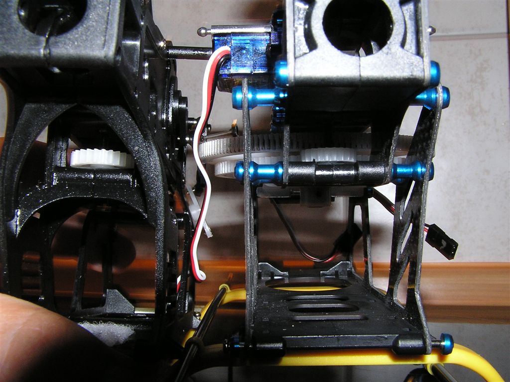

Zunächst den Rotrkopf zusammengebaut, dann das neue CFK Chassis (freakware 74 €) - bis dahin war ich von der Qualität der Komponenten begeistert!
Jetzt zum Problem:

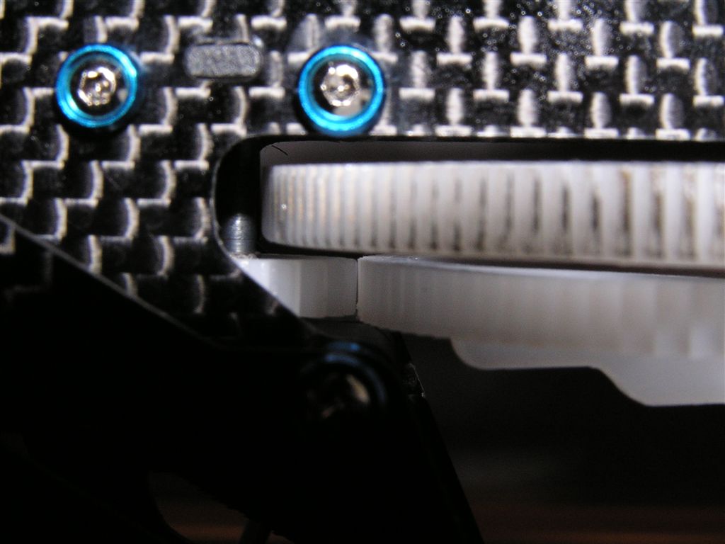

Bei Einbau der Hauptzahnräder war kein Kontakt zur Zwischenwelle gegeben - d.h. die Zahnräder berühren sich nicht.
Ich nach Plan alles kontrolliert - nix , auch keine Möglichkeit das Zahnflankenspiel durch Einstellung zu korrigieren - ich dachte, das gibt es nicht.
Ich hatte schon überlegt, Durch Feilen die Posistion des Lagerblock in Richtung Hauptzahnrad zu verändern, doch dann würde das obenliegende Hauptzahnrad die Zwischenwelle berühren.
Dann stellte ich fest, das im original Bausatzchassis ein grösseres Zahnrad auf der Zwischenwelle sitzt, ich ALLES auseinander gebaut und den kompletten Lagerblock getauscht -
ob es funktioniert bzw. jetzt passt kann ich noch nicht sagen, so weit bin ich noch nicht
Habt ihr sowas schon erlebt - kann es sein, das Align hier ein Chassis ausliefert mit falscher Zahnrad Grösse ?
- oder habe ich was ausser Acht gelassen - bin echt gespannt auf Euere Kommentare !

kommt daher, weil es jetzt für den Rex zwei unterschiedliche Übersetzungen zum Heck gibt - die (alte) kurze Untersetzung mit weissen Zahnrädern und die neue lange mit blauen Zahnrädern.
bei der alten Übersetzung dreht das heck (im Verhältniss zum HZW) schneller, bei der neuen etwas oangsamer.
Im CFK-Chassi ist vermutlich die alte weisse drin - das passt dann nicht.
Die neue Übersetzung nutzt mann sinnvoll für Kopfdrehzahlen ab 2600, die alte geht bis ca 2700 gut.

Wie ja schon bekannt ist, gibt es von Align mittlerweile zwei unterschiedliche Heckrotoruntersetzungverhältnisse. Das Untersetungsverhältnis wird durch zwei Zahnräder bestimmt. Das ein Zahnrad ist das Antriebszahnrad welches unter dem Hauptzahnrad liegt und das andere ist das Abtriebszahnrad welches auf der Abtriebswelle sitzt auf welchem sich auch das Riemenrad befindet.
Wenn nun eines dieser Zahnräder nicht zum anderen passt, dann greifen diese beiden Zahnräder nicht ineinander.
Soviel mal vorweg.
Das Problem ist nun, das Align die blauen Zahnräder mit der Heckrotor Untersetzung vom SE nun auch in weißer Farbe den normalen XL V2 Kits beilegt, so daß nun nicht mehr anhand der Farbe die passende Zahnradkombination bestimmt werden kann.
Wer also noch eine alte Untersetzung in seinem T-Rex hat und eine Heckantriebszahnrad benötigt (das unter dem Hauptzahnrad) der bekommt dieses noch im Ersatzteilkit HP2012(-1)
Wer ein Heckantriebszahnrad für die neue Untersetzung benötigt muß das Ersatzteilkit HS1152 oder HS1153 verwenden
Wenn man nun eine CFK Chassis HS1107 kauft (diese enthalten allesamt noch die Heckabtriebszahnräder für die alte Untersetzung) kommt man nicht umhin entweder ein altes Heckantriebszahnrad zu erstehen (z.B. im Set HP2012(-1) oder aber besser gleich die komplette Welle mit Abtriebszahnrad auf die neue Untersetzung tauschen. Diese befindet sich auch im Set HS1153. (und zwar so, daß man nicht erst mal das Riemenrad abziehen muß um es in den Lagerblock des Chassis zu stecken wie das z.B. bei HS1152 und HS1013(-2S) der Fall ist)
