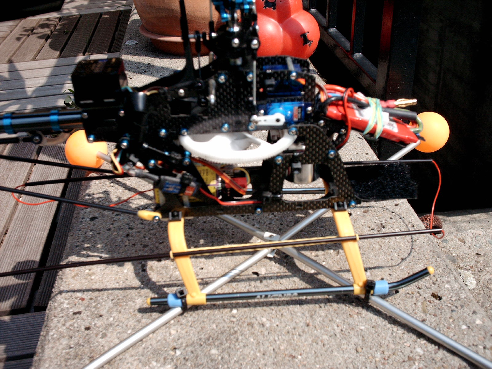

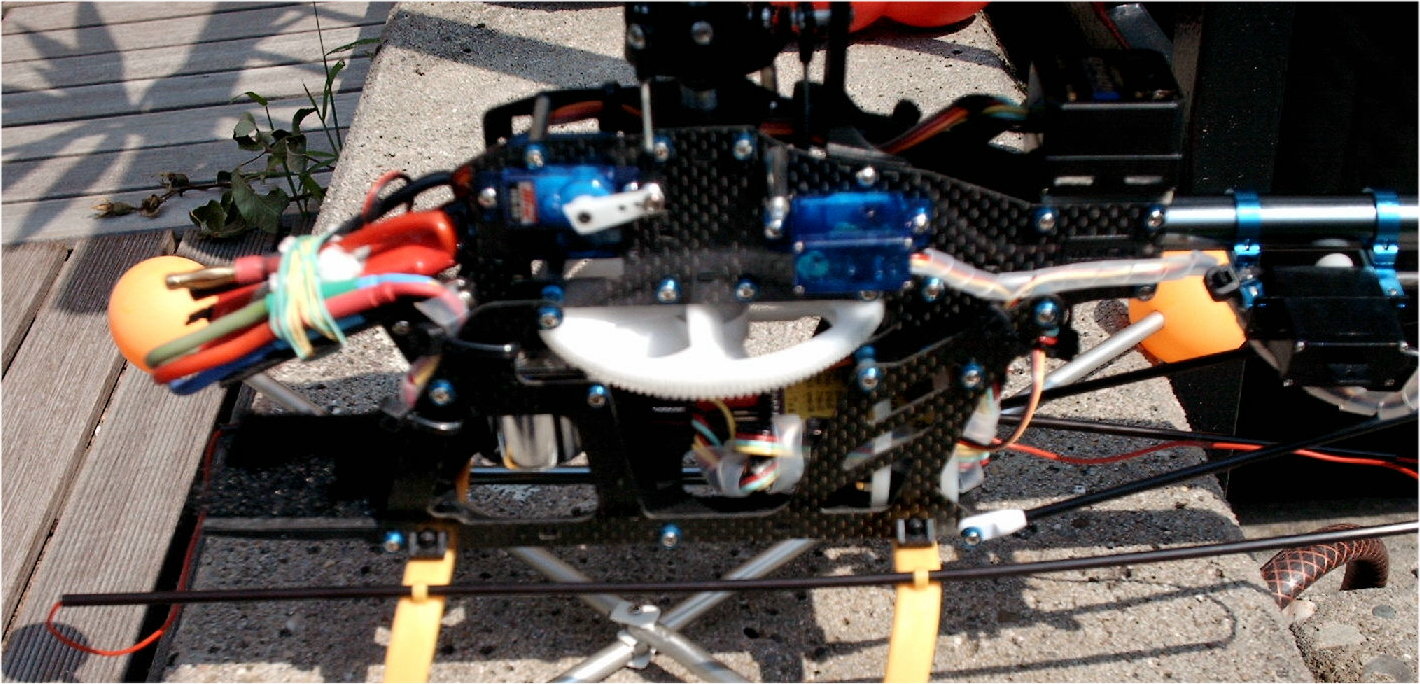

Beitrag von smueller »
ich habe das eCCPM Chassie, das sitzen die Servos (glaube ich) nicht so nahe am Motor.
Die Kabel wurden zum Großteil vom Vorbesitzer verlegt, das hat er sehr ordentlich gemacht! :)
Die Servo-Kabel laufen alle auf direktem Weg nach hinten und die Motor-Kabel nach vorne zum Regler.
Ich wüsste nicht, wie man das anders machen könnte.
Auf den Bildern kann man leider nicht sehr viel erkennen, außerdem ist bereits der Jazz-Regler eingebaut.
Die Antenne läuft praktisch einmal um den Heli herum und der Rest zum Höhenleitwerk.

Ist das schwarze Antennenrohr etwa aus CFK? Wenn ja, gleich ausbauen - sonst kannst die antenne auch gleich am RX abschneiden.
CFK-Rohre(und ALU-Kufen..) Schirmen hervorragend ab! Nur diese Plaste-Röhrchen (meist Modellbau-Bowdenzug-Aussen-Hülle) verwenden.
