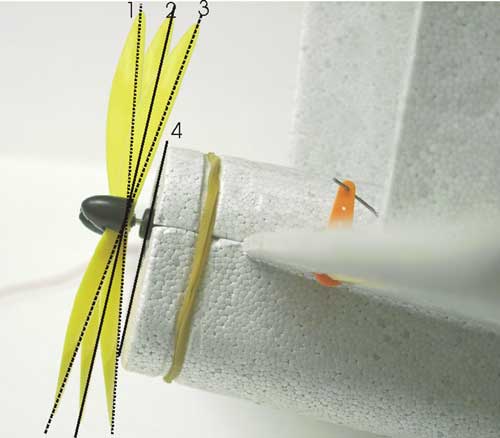

Motorzugrichtung - wichtig!!!!!
Der Motorsturz (0Grad zur Profilsehne) ist vorgegeben, Seitenzug gibt es keinen. Der Foxbat sollte sowohl im Motorflug als auch im Segelflug ohne Trimmungsänderung auf Quer- und Höhenruder fliegen.
Wichtig für gute Flugeigenschaften vom FOXBAT ist, daß der Motor sauber und fest in der vorgesehenen Halterung (Spant) sitzt. Ein wackelnder Motor ist nicht ideal, kann sogar die Flugeigenschaften komplett ändern. Auf keinen Fall darf die Propellerstrahlrichtung nach hinten oben zeigen.
Zur Verdeutlichung, was gemeint ist:
Linie 1
Stellt einen (stark übertriebenen) Motorsturz nach unten dar. ca. 2-3 Grad sind in der Praxis nie schlecht, wenn ein kräftiger Motor verwendet wird.
Linie 2
Ist Motorsturz gleich 0 Grad zur Bezugslinie (4). Dies ist für den Motor Speed 400/7,2V richtig.
Linie 3
Wäre Motorzug nach oben, das muß aber unter allen Umständen vermieden werden, sonst kann selbst bei richtigem Schwerpunkt das Modell die Nase stark nach oben nehmen.
Linie 4
Ist die Bezugslinie, diese liegt parallel zur Rumpfabschlußplatte.
MFG Martin
